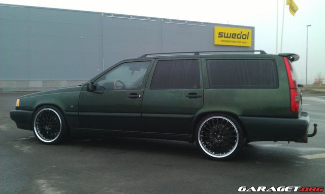

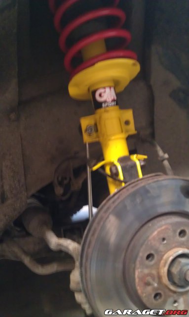

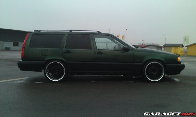

Så ännu en lördag å skruva på. Blir bara lördagar därför det går lite sakta om ni undrar blir så när man är småbarnsförälder wink Byte stötdämpare avskärmning luftfilter å nya fälgarna blev det idag
Gamla skiten
https://www1.garaget.org/gallery/images/25/24935/24935-16af371d66f81ad758172d487e3d8975.jpg
Nya Prylarna
https://www1.garaget.org/gallery/images/25/24935/24935-7a87a8ada9939c6af8dc29051b7658ae.jpg
Fälgarna
https://www1.garaget.org/gallery/images/25/24935/24935-815dc52de137c77eec7e73a57369242e.jpg
Blev jäkligt nöjd
https://www1.garaget.org/gallery/images/25/24935/24935-285e5b1374c55882c72e82ccd914d605.jpg

Fan va fin den är! bra jobbat smile

mycket bök att ta ner fjäderbenet ?. måste byta lagringar på min volvo
kommer bli lagom låg när allt sätter sig
det är skit lätt...tar max 10min om man är snabb smile
lossa k-staget , lossa bultarna vid knogen sen bara skruva ut dom 3 högst upp.
4 586 Inlägg
17 mars 2012
#286
Låter bra då tar det 5 min för mig
Som han säger är det väldigt enkelt OM alla bult inte sitter fast/går av så är det gjort på 10min per sida big_smile
