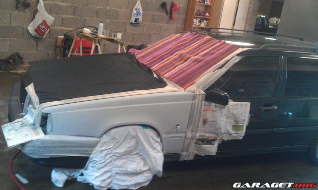

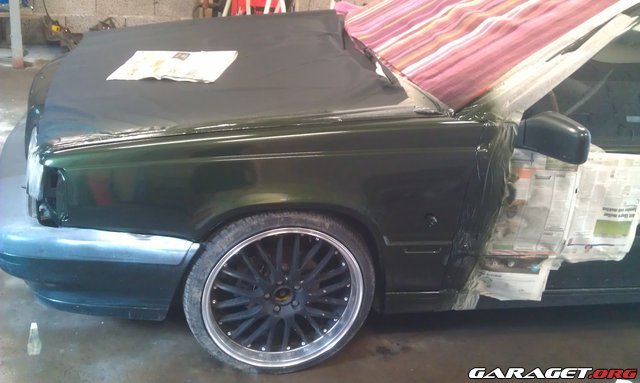

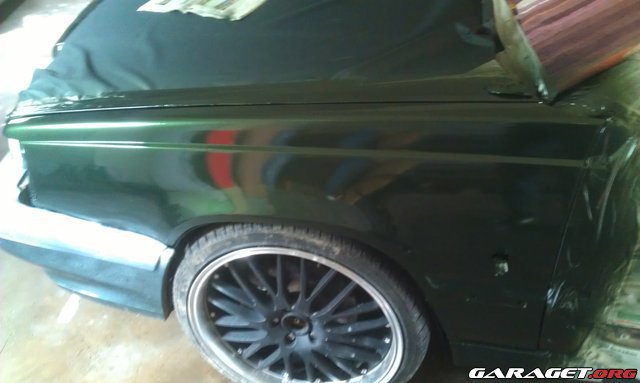

Jaha skulle jobba med fronten idag men efter att min sambo sagt att min bil ser för jävlig ut med en vit skärm så fick jag ta det istället. Har inte lackat basfärg å klarlack förut med spruta på samma dag men det gick som en dans.
Blev lite damm i lacken men det får man räkna med i ett garage smile
Tyvärr bara dålig mobilbilder som vanligt.
Man tar va man har big_smile

gött att det är färdig målat. fast fattar inte hur din sambo kan tycka att det är fult. smile och även praktiskt då man känner igen bilen lätt tongue

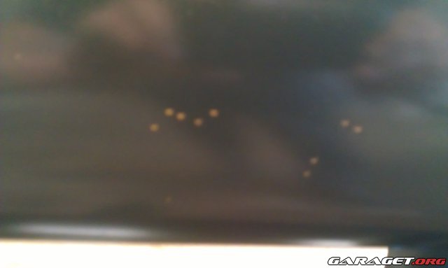

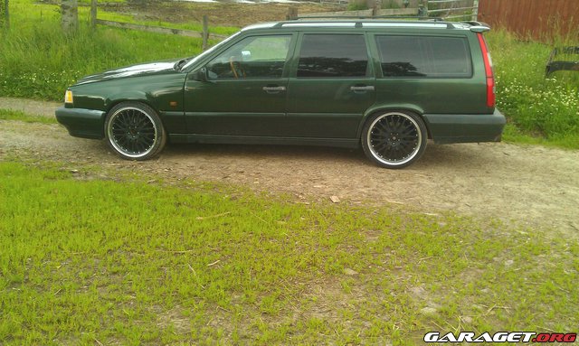

Så nu rullar bilen igen.Hoppas man hinner lacka fronten å få på dom nya sidokjolarna nu under semestern smile
Skitig men det får gå för denna gången smile

Kommer bli kalas smile snyggt jobbat med skärmen förresten smile

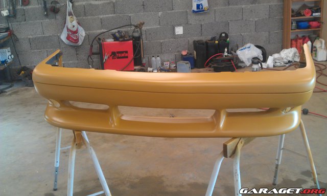

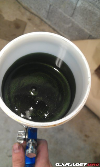

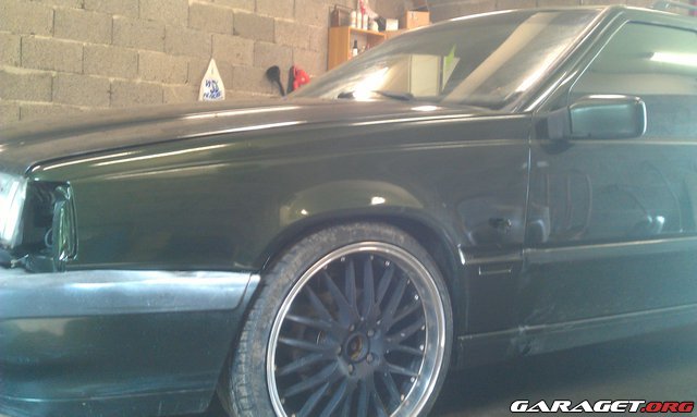

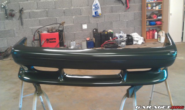

Jaha fick lite lackat idag dock vart jag inte nöjd fick lite fiskögon i lacken.Är ingen utställnings bil men tråkigt när det bara blir 95% bra.Bara å slippa ner å börja om surt sa räva sad
Ingen klarlack då det inte var lönt för basen blev dålig.

Fiskögon? Tycker du gör rätt i att lackera själv osv ändå, man lär sig bra på den vägen! Bara att "felsöka" om det inte blir bra så man vet vad man kan förbättra tills nästa gång! smile

#418
Kan bli fiskögon/Silikon fläckar om det inte är ordentligt rent eller någon skit i luften.Eller vatten/olja i slangen.
Bra sagt! gör det inte själv för att jag är snål utan vill hemskt gärna lära mig! smile

Drunk skrev:
Jo, jag vet själv hur det är med lackering, känsligt som fan...men ack vad stolt man blir om man väl lyckas! smile
Använder du vattenavskiljare osv? Vet att jag renoverade tryckregulatorn och då fettade jag in den lite, det skulle man aldrig ha gjort...blev aldrig riktigt bra igen hmm

_Fredrik skrev:
Drunk skrev:
hahaha ne det kan jag tro fy fan va känsligt det är med olja å fett.Jo kör med Vattenavskiljare å tryckregulator.
