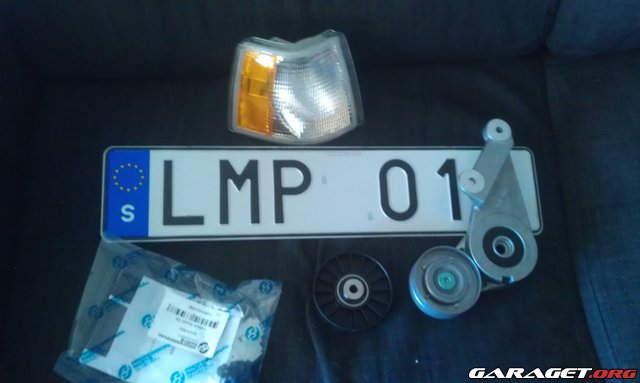

Fått hem lite grejer med här är en bild smile
https://www1.garaget.org/gallery/images/25/24935/24935-7be6dd9d66579ae6bea63eef4205fbaf.jpg

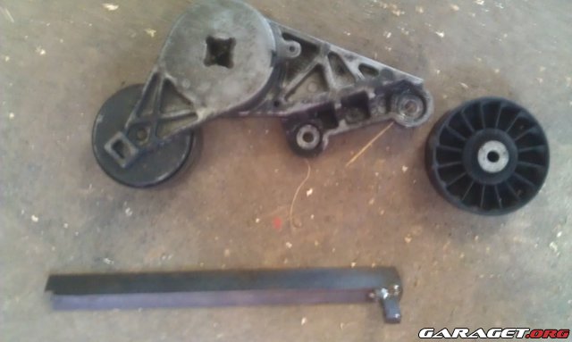

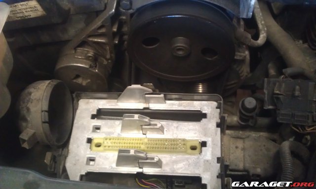

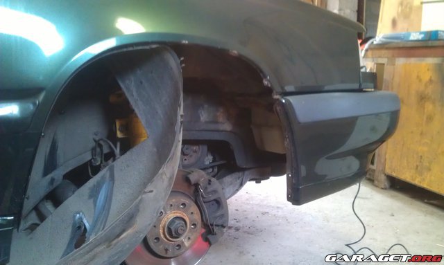

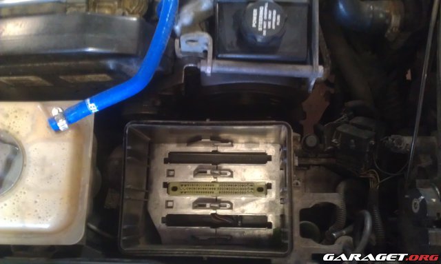

Så då har man bytt spännare å löphjul idag till drivremmen.Fy fan va ganska pilligt inte svårt men trångt för en med lite större händer fick riva styrboxen å innerskärmen med efter det så gick det som en dans!!
Fick även svetsa ett eget enkelt verktyg till spännaren då jag inte hade något som passade.
Även alla oljud som jag hade försvann så det var ju värt det smile
Styrbox ur.
https://www1.garaget.org/gallery/images/25/24935/24935-1d1ad7e6f24efd5c29762217bcf57e31.jpg
lådan till styrboxen borta
https://www1.garaget.org/gallery/images/25/24935/24935-0617c8e4c0f38bda3e005754bf2839bf.jpg
Fick inte tebax löphjulet utan å riva innerskärmen men det löser sig sa han som sket i vasken!!
https://www1.garaget.org/gallery/images/25/24935/24935-444538d6ef723f2fd712456f6acef8e1.jpg
Skrot plus mitt lilla verktyg smile
https://www1.garaget.org/gallery/images/25/24935/24935-9f86a21c28b75f6642012a9750470306.jpg

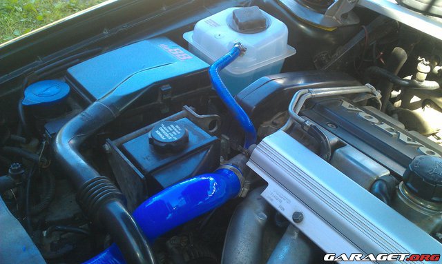

Fått lite slangar bytt idag inte många kvar å byta dock skulle ju ett par nya intercooler rör från d088 sitta fint men vet inte om det är värt pengarna?? big_smile
Ny behållare till kylvattnet med.
https://www1.garaget.org/gallery/images/25/24935/24935-428c482143030c85fd21e3dc91fb72de.jpg
Ingen puts på grejerna direkt men ser väll okej ut ifall?
https://www1.garaget.org/gallery/images/25/24935/24935-9388e99a949c78ee1a2f575a374bf871.jpg
