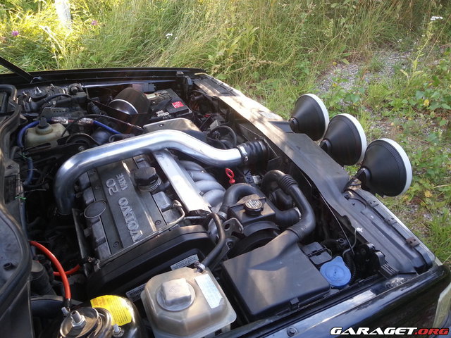

Drunk skrev:

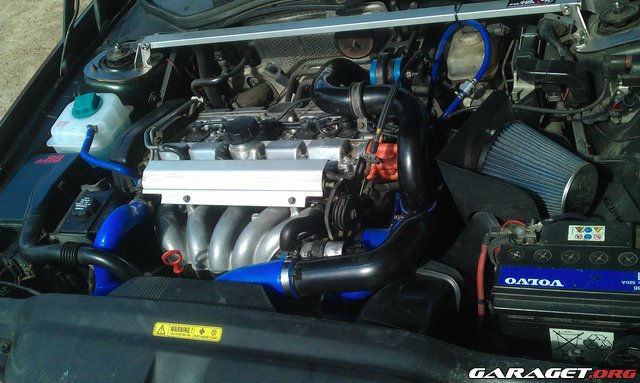

Fått lite slangar bytt idag inte många kvar å byta dock skulle ju ett par nya intercooler rör från d088 sitta fint men vet inte om det är värt pengarna?? big_smile
Ny behållare till kylvattnet med.
http://www1.garaget.org/gallery/images/25/24935/24935-428c482143030c85fd21e3dc91fb72de.jpg
Ingen puts på grejerna direkt men ser väll okej ut ifall?
http://www1.garaget.org/gallery/images/25/24935/24935-9388e99a949c78ee1a2f575a374bf871.jpg
har nyss satt dit dom grejorna från do88 och gjorde en hel del för mig......men kan ju också bero på att jag hade en fin spricka i min gamla intercooler xD men förutom att det är lite finare att titta på så gör de inte mkt smile

Du får ju ladda upp en bild flaket så man ser !
Din bil ser ju väldigt fin ut ifall smile

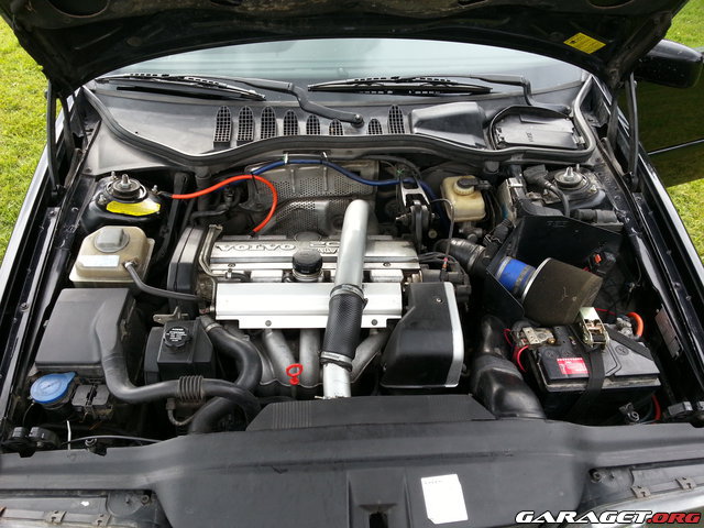

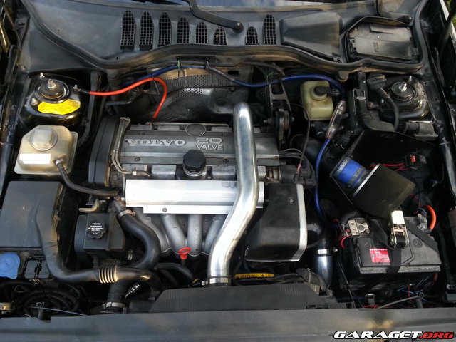

https://www1.garaget.org/gallery/images/73/72020/72020-9d2e6515087a17c6513a3e790b8eb7d1.jpg
innan byte utav tryckrör och intercooler
https://www1.garaget.org/gallery/images/73/72020/72020-305b9545eb4da741cb1b1f6bf18cee25.jpg
jobbar för fullt!
https://www1.garaget.org/gallery/images/73/72020/72020-cf68f8b54cb395a7f1d7bdfa94855fcd.jpg
efter, tyvärr syns ju bara översta tryckröret
https://www1.garaget.org/gallery/images/73/72020/72020-5e06813ef41e5235fee424388c1b7c56.jpg

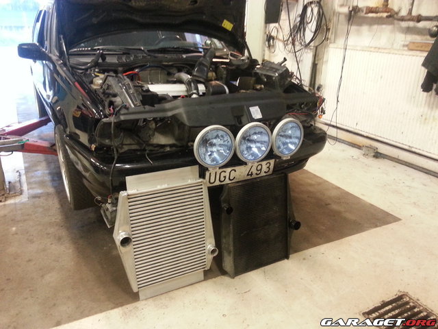

Det där vart ju skit bra! var det mycket krångel å bytta ic? smile
165 Inlägg
1 augusti 2012
#449
Nej inte så krångligt, släpper på själva fronten och så luta jag bara fram den, bort med ac-kondensorn så det blev lite plats, mäta efter orginalfästena till IC:en och sen borra i nya och skruva dit smile

flaket_ skrev:
sitter med 9st m6or tror jag det va.. en ut bakom vardera blinkers och sen nedanför med, två ovanför kylare och tre precis där grillen går ner vid kofångarn lr vad man ska säga hehe smile

flaket_ skrev:
flaket_ skrev:
man kan ju köpa en modell anpassad från kl racing kostar inte så mycket farsan kör med en aluminum ic från kl racing funkar sjukt bra !

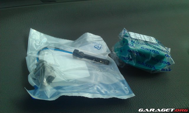

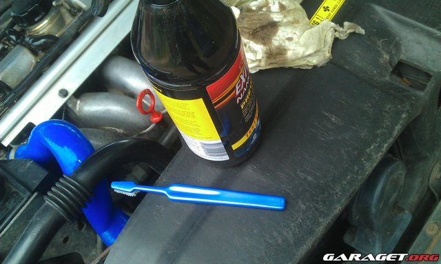

Fått lite små skit fixat idag.Har haft problem det sista med att bilen trycker ur allt vatten ur expansionskärlet.
kokar inte enligt tempmätarn så åkte till volvo å hämtade ett nytt lock sen även en nivågivare då den har varit
sönder hela tiden. Sen funkade allt som det skulle blev lite orolig att det kunde vara något värre

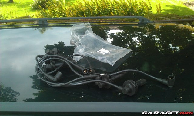

Blev även nya tändkablar som jag har haft liggandes.

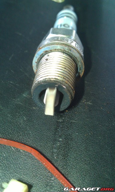

var hemma hos farsan idag med behövde putsa lite så snodde hans tandborste la även tebax den helt svart med skit hehe tongue
kollade även tändstiften tycker mig se att den går lite snålt ;/
Givare å lock
https://www1.garaget.org/gallery/images/25/24935/24935-11184d39ce3251f358348535ceeb7938.jpg
tändkablar
https://www1.garaget.org/gallery/images/25/24935/24935-2c6cb985a1a6677f25680eb06492f66e.jpg
snodde gubbens borste big_smile
https://www1.garaget.org/gallery/images/25/24935/24935-f6108f18b79431c682ccbcec47db44be.jpg
Lite snålt ? kanske svårt å se på bild.
https://www1.garaget.org/gallery/images/25/24935/24935-060a6c6aa933c0103de96fcc00df0752.jpg
https://www1.garaget.org/gallery/images/25/24935/24935-deba569892062378a014c27b323c19eb.jpg

vad har du borstat för något. tycker ju det ser ut som hele motorn men svårt att se på bild
4 586 Inlägg
3 augusti 2012
#459
Jag skulle nog satsa på att byta till ett bättre stift då din setup du har idag ev gör att dom inte vill vara med. Körde volvos egna platina stift i min volvo turbo gick fint. Ser dock inte vad du har för stift idag kanske är sådana.
A.Sörman
1 299 Inlägg
3 augusti 2012
#460
Klevert na tog bort lite skit här å där smile
Jocke ne har inte dom stiften kör med standard kanske skulle bytta till platina snart då
Dom jag har nu ser ju jäkligt vita ut känns som den går lite magert har ju kört den på 95oktan kan ju vara en orsak med
Senast redigerat av Drunk (3 augusti 2012)
