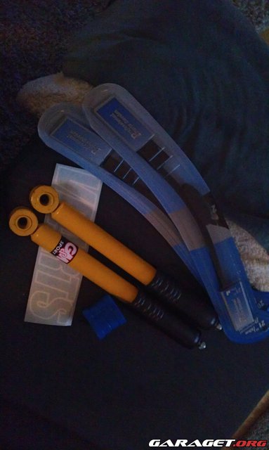

Så var det julafton idag ifall för mig det känns alltid som julafton när man får packet från Vparts underbart att det kom före helgerna..Nya dämpare så väll behövt!! över 140 går bilen över hela vägen så det kommer nog behövas mer delar än ett par dämpare men det är en början..Vill även passa på å säga !!God Jul!! till alla er på Garaget!! smile
Packet från Vparts måste ha varit snäll i år smile
https://www1.garaget.org/gallery/images/25/24935/24935-f9c393ced32e78105693bd235c1cbd6b.jpg
Så gött!!

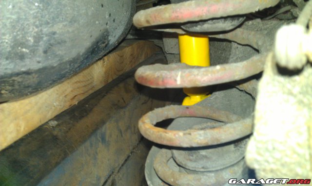

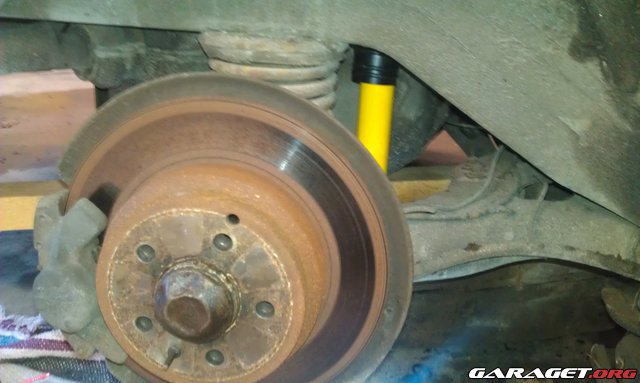

Har skruvat några timmar idag det gick riktigt bra bytte dämpare på en liten stund jävlades lite på en sidan då den som redan satt där var fel monterad.Dom gamla var helt slut provåkte dom nya ganska tufft å blev hel nöjd dom var  mycket hårdare än va jag trodde!
Lite bilder från dagen smile
https://www1.garaget.org/gallery/images/25/24935/24935-afd60148798d12b74f9a8f8e44f2970b.jpg
https://www1.garaget.org/gallery/images/25/24935/24935-d8d74b704f9365632ba67236aa9d9adb.jpg
Riktigt dålig passform på den nya bussning

#88
Dark-Red skrev:
Så bekvämt att sänka en 850, går på ett kick!
Ja fan va smidigt det var men det kanske är lite jävligare i fram eller?
206 Inlägg
27 december 2011
#89
Drunk skrev:
Ja det är ganska jobbigt o byta fjädrarna fram är typ vad som tar tid när man sänker bilen,

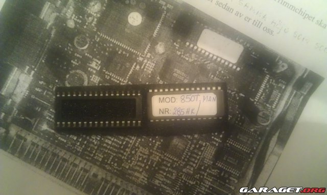

Har idag varit hos Kl-racing å hämtat ett chip ska bara hitta någon som kan löda i chipet med.
Ska öppna styrboxen i morgon för å se om det redan sitter en sockel i den.
kass bild men det går ju å se att det är ett chip tongue

fint ! ett steg 3 chip va? smile gå bara till någon tv-reparatör/radio reparatör eller något sådant. eller om  du har en skol närheten där dom pyssrmedhjäler dom dig säker ! smile nu blir det avgassystem snart antar jag ? smile

Nu går bilen med kl-chipet i hade tråkigt i torsdagskväll så sprang ut till bilen å slet ur styrboxen när jag väll hade öppnat den blev jag hyfsat förvånad där sitter det redan ett chip ifrån Sam. Bilen har väll gått okej å laddat max 0.8 bar men laddet har kommit jävligt sent så man har nästan ingen nytta av det runt 5600varv.
Lyckades tillslut få loss det gamla chipet å i med det nya slängde i boxen å provkörde ne inte ett skit hände det max 0.5bar i ladd precis så som bilen har gått hela veckan sen jag bytte vakuumslangar.efter någon timme i garaget visade det sig att do88 slangen blev platt när man gasade å släppte bara igenom max 0.5 slängde slangen åt helvete å ditt med en bränsleslang ut å prov körde gött 1.0bar å bilen gick ganska bra.
en downpipe nu bara så är jag nog nöjd över vintern big_smile
Gamla Sam chipet ser helt skumt ut
https://www1.garaget.org/gallery/images/25/24935/24935-4e0e0659350b30ec8a9eeb72607d4d51.jpg

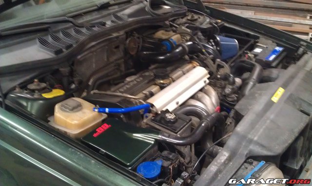

Har inte hänt mycket det sista. Bilen går helt okej men har massor med jobb kvar rost å lackering står på schemat så fort det blir lite tid över.Har i veckan sålt min v70 troligen den bästa bil jag någonsin ägt men kan inte ha 3 bilar samtidigt så nu finns det lite kapital till 855.Har idag skickat efter lite grejer från vparts här är lite bilder på prylarna smile
Behöver inte filtret men ska bli gött med avskärmning
https://www1.garaget.org/gallery/images/25/24935/24935-f2ab460d95a45feefe6d11d0bd4c942d.jpg
Hoppas det gör någon skillnad?
https://www1.garaget.org/gallery/images/25/24935/24935-117de66b2b27c3443c497a58ff2e46bc.jpg
