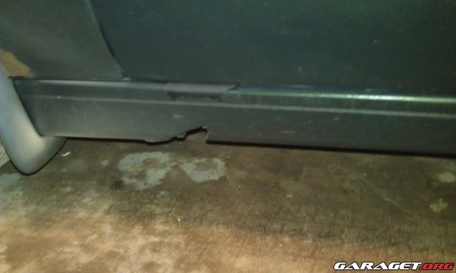

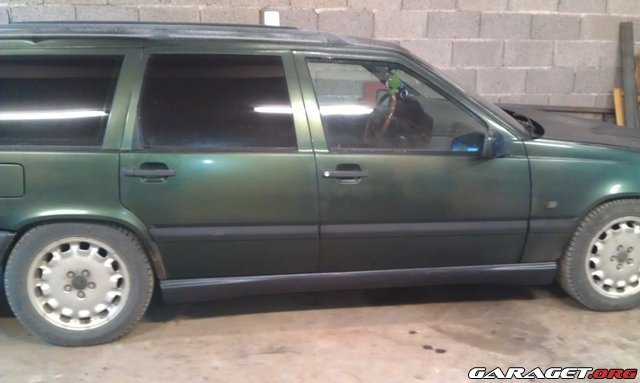

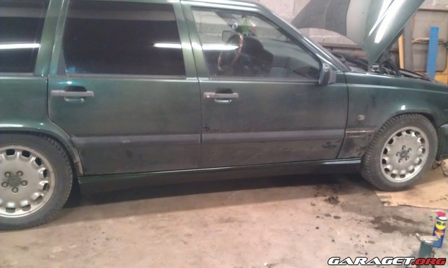

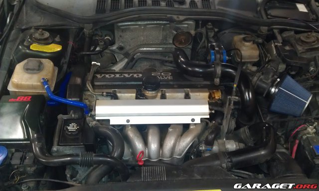

Så har idag lackat två sidkjolar å två skärmlister blev helt okej ska försöka ta dom andra listerna nästa helg.
Byte även tändstift å satte i ny packning i oljelocket sen blev det typ 2 timmar motortvätt olja överallt big_smile
Slänger upp lite bilder från dagen
Provmontering
https://www1.garaget.org/gallery/images/25/24935/24935-bf68f3ab67dc4c121ea63370b0610d04.jpg
Dom gamla kjolarna
https://www1.garaget.org/gallery/images/25/24935/24935-d941bb760103f7edbe90909eb28da1e8.jpg
Prov efter lack
https://www1.garaget.org/gallery/images/25/24935/24935-aee2058cfa3d6cd865b30cdcbc588779.jpg
Även en raandom bild på motorn
https://www1.garaget.org/gallery/images/25/24935/24935-4cd336de1aad222487daea9f4e6c178b.jpg

är det olika gröna nyanser i lacken på bilen?
Projeksemster!
Japp framskärmarna har inte rätt nyans så dom står snart på tur.Drömmen är väll å göra en hel lackering på den men har så mycket å göra på den att det hinns nog inte med i år.Sen är den ju jävligt skitig på bilderna å det gör ju inte saken bättre big_smile

Arg Snickare
875 Inlägg
22 januari 2012
#154
du får köpa ett nytt expansionskärl, det skulle lyfta utseendet i motorutrymmet avsevärt.

#155
Ja det skulle nog göra susen försökte diska det gamla hjälpte inte ett skit big_smile

173 Inlägg
26 januari 2012
#159
ser ut som det är olika färger på dörrarna tongue men det kanske bara är smuts tongue

Jo det står överallt att det ska vara 300hk men det finns aldrig några papper på det.har hittat några bänkpapper med 19t å då ligger dom runt 310-330hk med oöppnad motor.Det är inte så noga men köper man nytt kan man likaväl handla rejält antingen rasar det eller så håller det tills det blir nya stakar smile
Diz3 dom två dörrarna på bild stämmer faktiskt bäst på hela bilen hehe men ja smutsen gör att det ser lite skumt ut big_smile
