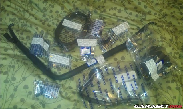

Här har det varit lungt hela veckan men nu tar jag helg å då drar det igång har varit på bilia idag å hämtat vevhus prylarna dock glömde dom att jag skulle ha en insugspackning så den får jag hämta i morgon.
Ska riva ner bilen på lördag för å fixa vevhusventilation.
I morgon Blir det raka spåret till Autotech å hämta mina grejer som Bosse har tagit hem Steg4 programvara
19t med 7an vinklade avgashus ljusblå spridare  sen blir det nog även en pysventil för å få bättre kontroll på laddet kan var bra då jag ska försöka köra med original stakar big_smile
19T
https://www1.garaget.org/gallery/images/25/24935/24935-8d35924bef22fb2cc7f8f593bdd147c9.jpg
Spridare
https://www1.garaget.org/gallery/images/25/24935/24935-c99c2ca224c330be133daad004d8eaf3.jpg
Vevhusprylarna
https://www1.garaget.org/gallery/images/25/24935/24935-3c697b04cf3fbdff17add6b61c5f0481.jpg
Senast redigerat av Drunk (2 februari 2012)

#180
härligt smile Gött att du byter vevhus m.m. när du byter turbon, det gillas skarpt smile
