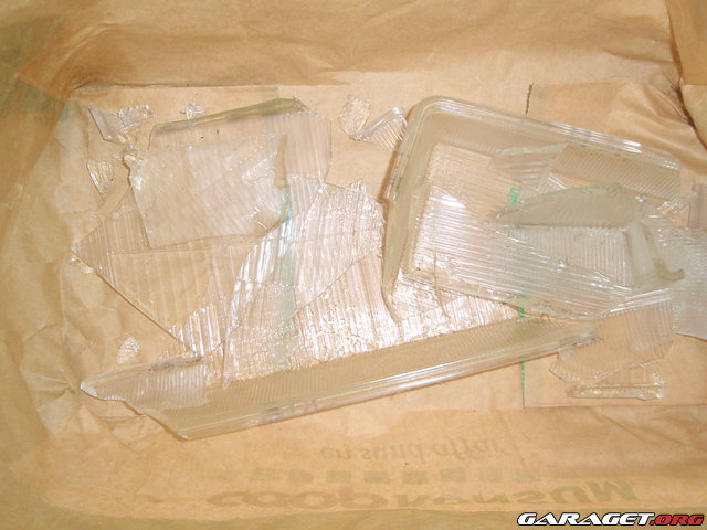

https://www1.garaget.org/gallery/images/159/158066/158066-be67bd88efeb2737a01fd74930144497.jpg
Det ska inte vara så;)

Jag kan nog inte säga emot det där;)

inte just nu iaf tongue jag ska  nog lyckas med nåt likvärdigt tongue
