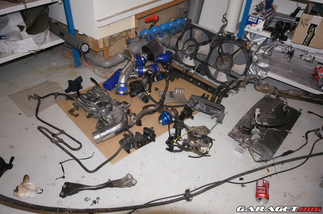

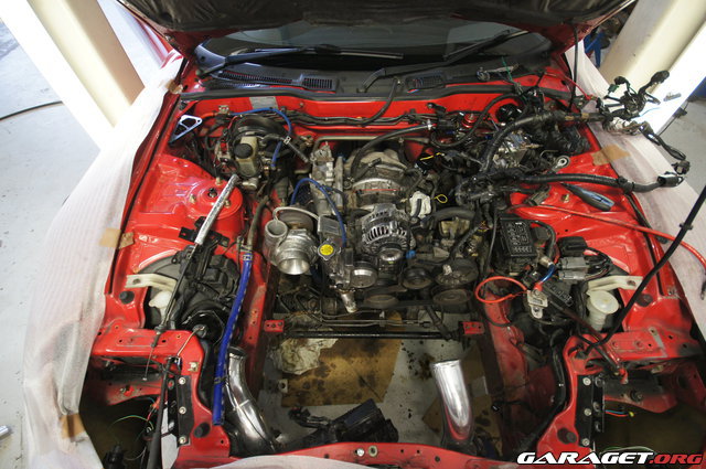

Hur som helst några bilder på det jag hade bilder på iaf.
https://www1.garaget.org/gallery/images/109/108852/108852-538fc654573bc026bdb92d8ee5cff307.jpg
https://www1.garaget.org/gallery/images/109/108852/108852-a53705009b447258d6c13785327436bf.jpg
Det enda som egentligen va jobbigt var kabelmattan som man såklart kan välja och koppla ur vid boxen eller koppla ur varje kontakt på motorn. Jag valde det jobbiga såklart och koppla ur alla kontakter på motorn men men...

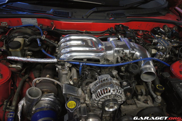

https://www1.garaget.org/gallery/images/109/108852/108852-b9a6c5fe485e3c862fa338dd2292bd7d.jpg
A/C läcker lite här och var så väljer att ta bort den då den ändå inte fungerar.
