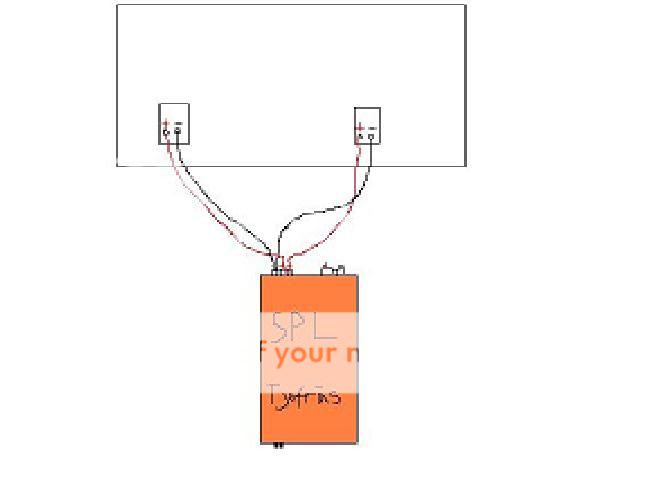

Ok, då var fredagens Paint-lek över: Såhär menade jag och säkert de andra med du kunde göra....
http://i975.photobucket.com/albums/ae235/Frippe_L/fjant.jpg
http://i975.photobucket.com/albums/ae23 … /fjant.jpg
haha äkta läckerhet!
4 074 Inlägg
16 december 2011
Thats a tru artist! tongue
Sweet...
26 Inlägg
17 december 2011
Det är + - + - på steget men på din bild så blir det ++ -- men du kanske menar som + - + - ?
