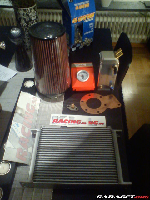

https://www1.garaget.org/gallery/images/74/73728/73728-a76b991aefaa66956d65c7ebb8e6528c.jpg
Tomten kom tidigt i år wink
Oljetrycksfläns med AN4 nippel
Packning hx40 downpipe
Oljekylare 25 rader
Oljecatchtank Hks-style aluminium
Laddtrycksmätare
Luftfilter 10" med 4" anslut
Längtar som satan till nästa runda i garaget!

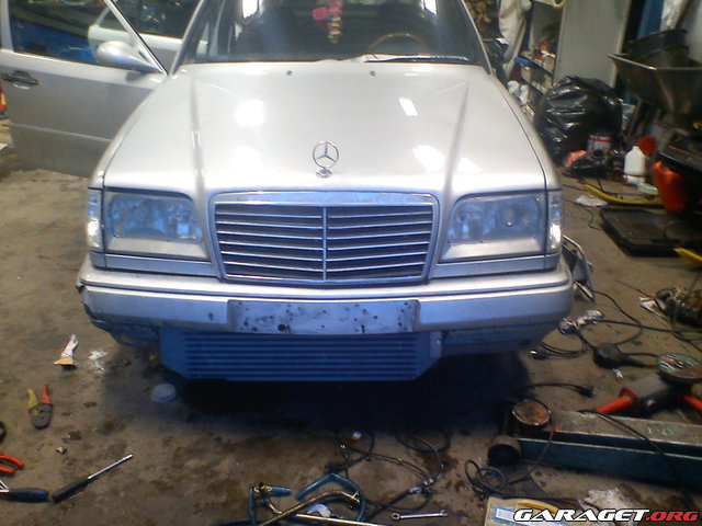

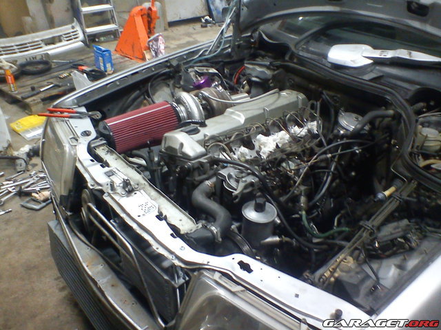

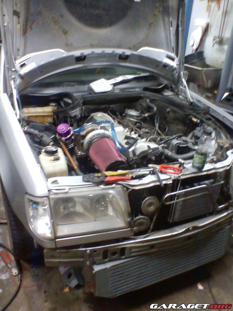

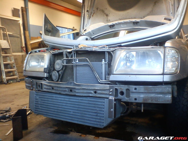

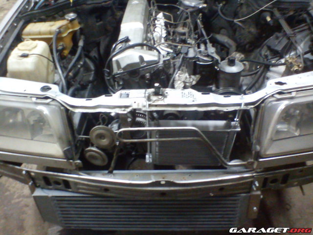

31 december 2011

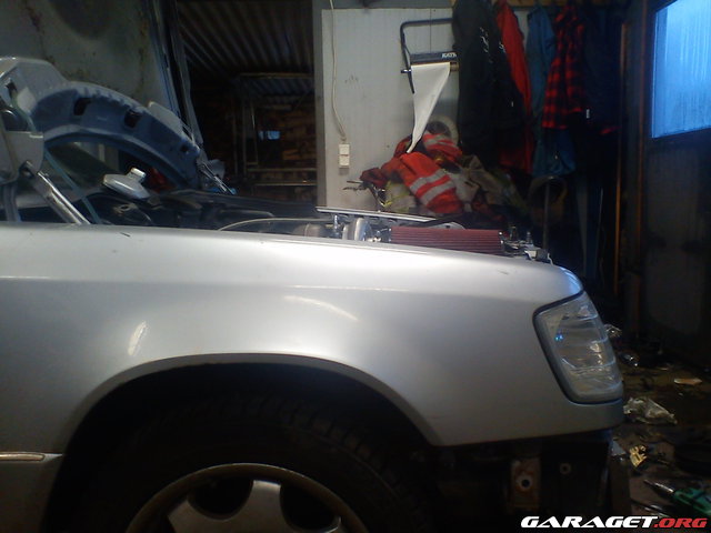

Nu sitter äntligen rätt motor i rätt kaross. Turbon sitter där den ska. Även så intercooler och Oljekylare... Dags att beställa slang, sladd och tryckrör, batteriet hamnar i bagaget för att spara plats då expansionskärlet och värmeväxlaren inte rymdes vid turbo/wastegate. Här kommer iaf lite bilder!
https://www1.garaget.org/gallery/images/74/73728/73728-8f4e251b35447827b40cbd50c73dda78.jpg
Provmonterar Intercooler och oljekylare
https://www1.garaget.org/gallery/images/74/73728/73728-d2b1c0c31494ce95269cc3b30012bb89.jpg
Intercoolern blir inte i mitten, anslutningarna hamnade precis i skarven mellan motorrum och hjulhuset så ena anslutningen får ligga i motorrummet och andra i hjulhuset. Men att ic:n sitter på sidan stör mig inte det minsta.
https://www1.garaget.org/gallery/images/74/73728/73728-dd437e5952d9883710f7a33a65632be2.jpg
Överblick
https://www1.garaget.org/gallery/images/74/73728/73728-6b46a722db151a96be100f3c11c8594e.jpg
Överblick
https://www1.garaget.org/gallery/images/74/73728/73728-92d101bb28ed3b2e4bb1bb40dbcaffc5.jpg
Turbon tar inte i huven. Luftfiltret är det värre med
https://www1.garaget.org/gallery/images/74/73728/73728-792a3e688dc8ee1046e8288b7f4800a4.jpg
Den blev inte direkt blyg av sig

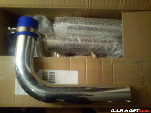

https://www1.garaget.org/gallery/images/74/73728/73728-97e2de41f4a061aadd867093f94bcd29.jpg
Nu har man äntligen skakat fram ett till paket! smile
6st tryckrör 3" 90°
6st silikonslangar
12st t-klämmor
Nu vill man till garaget igen! Bara fixa några oljeslangar från hydraulikmontage till oljekylaren så ska det nog gå att få liv i bilen. Insuget är ju också färdigsvetsat så det ligger vid bilen och väntar wink
