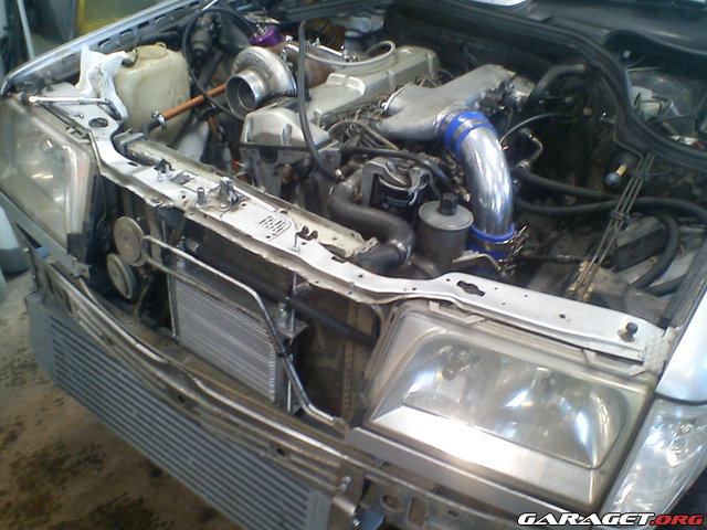

Äntligen fick man lite gjort på bilen i helgen, Provstart och gick som en klocka, bortsett från lite småfel runtikring. Tyvärr så hittar vi ingen sladd från tempmätaren (va fan!?), samt att wastegaten läker avgaser så det blev ingen provtur. Ingen idé köra så och tänker inte riskera att den går i kok. Orken tog slut för i helgen så nya tag nästa gång. Har även rivit ut en del inredning och tömt bagaget och flyttat dit batteriet. Lägger upp lite bilder.

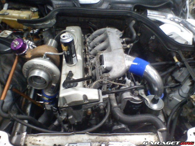

https://www1.garaget.org/gallery/images/74/73728/73728-591851606540e0a9f73e63d2ff842ce3.jpg
Nya insuget, lite ny slangar och tryckrör, samt en sportdricka.

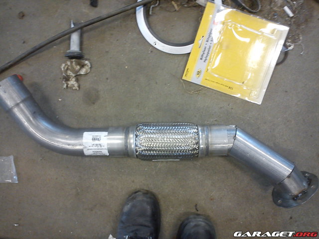

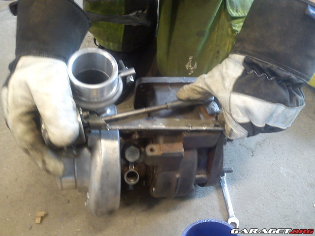

Provar lite downpipe
https://www1.garaget.org/gallery/images/74/73728/73728-998b9b33ac2cdbf666893dac4b6ee655.jpg
Dags för provstart, och ja, den startade direkt smile men med en wastegate som inte håller tätt sad samt en hel del småfel, t.ex. så hittade vi inte kontakten till tempmätaren och ett så litet problem gjorde ju att vi inte kunde provköra sad tänker inte riskera att den går i kok... Men det var väll lika för inge roligt om avgaserna åker genom wastegaten istället för turbon ;p
https://www1.garaget.org/gallery/images/74/73728/73728-493b9161ff7eeeb17a0044b096ad4e35.jpg

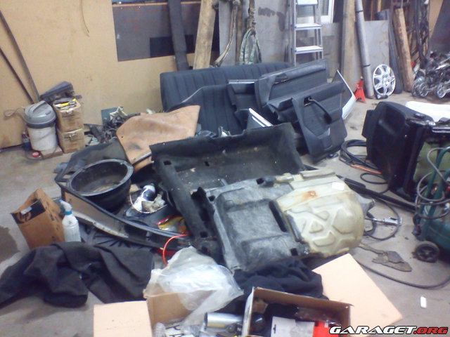

Passade på att rensa den invändigt.
https://www1.garaget.org/gallery/images/74/73728/73728-e3d5458e6e69833059bb85414c2f1f27.jpg
Blev en liten hög och än är det inte klart. Möglig jävla inredning, kasta bort!

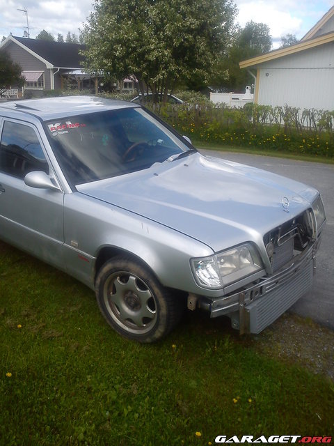

Nu är den besiktigad och i trafik.
Allt viktigt fungerar. Nu längtar man inte lite till man får pumpen ombyggd.
Lät som att det blir om 2 veckor ungefär. Den som väntar på något gott...

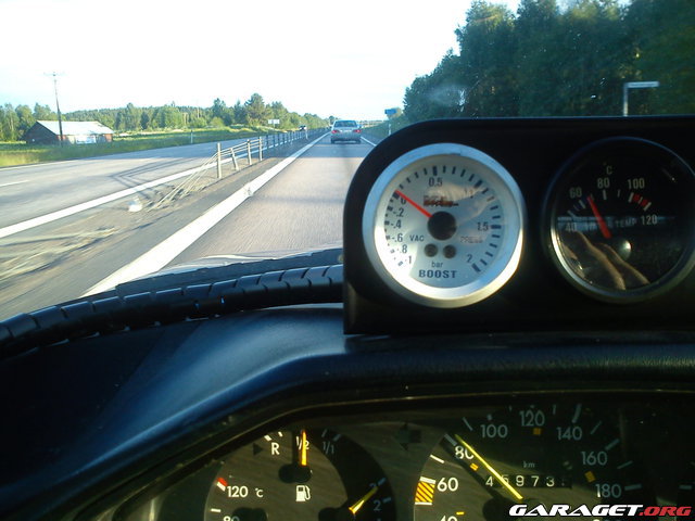

https://www1.garaget.org/gallery/images/74/73728/73728-fa3a1092e4db6bd044194e3079138501.jpg
Första turen, tomgångskör i 80 på 5:an längs e4.

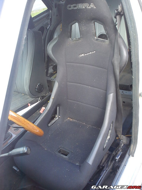

https://www1.garaget.org/gallery/images/74/73728/73728-22930694aaed33fa2115345c74048670.jpg

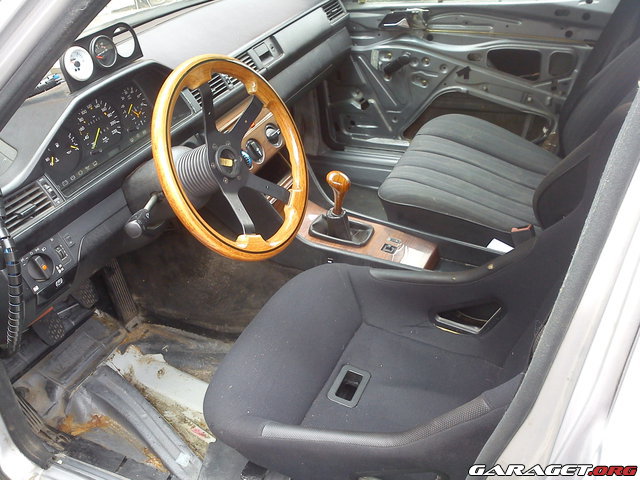

Cobra Monaco stol, här sitter man stilla. Gjort om 124 originalskenorna så att man har viss justering.
https://www1.garaget.org/gallery/images/74/73728/73728-32c22aa1b439c6c7ca1b60516b30922b.jpg
Cockpit, måste fixa en bra golvmatta som inte bara sjunker ner i alla gropar.

https://www1.garaget.org/gallery/images/74/73728/73728-0654e6a2e4ac733f59b81f58dcd704ce.jpg
3" Downpipe.
