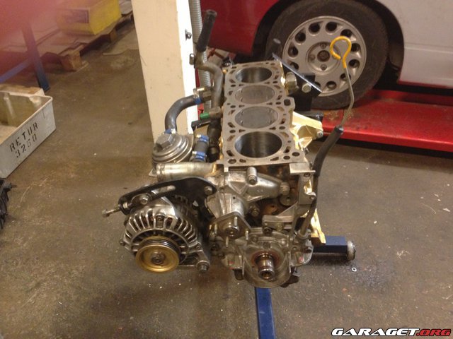

Motorn rullades in i verkstaden för att pillas lite med i väntan på packningarna som ska komma någon dag in på det nya året! smile
https://www1.garaget.org/gallery/images/149/148043/148043-7523b0abcc8c5933bdddeb83e9bab700.jpg
Tog inte lång tid innan det såg ut såhär smile
https://www1.garaget.org/gallery/images/149/148043/148043-b9b460fffe0a7ba686cb33c8d0b3a6e5.jpg
Nu blir det uppehåll med bilen tills packningarna anländer smile

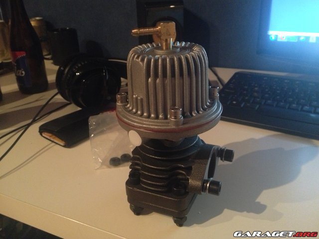

Blev en tur inom biltema innan skolan och fick med mig en 40mm wastegate ut! Har bestämt mig för att köra etanol och stor turbo i sommar med original stakar/kolvar då pengarna inte riktigt räcker till för smidd botten i år. Ska bli kul att se hur länge det håller! smile

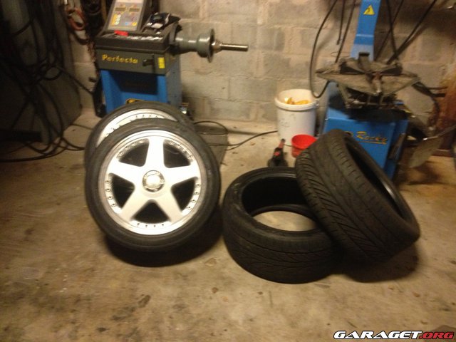

Sen i brist på annat gick jag ut i däckcontainern och letade upp 2 nya baksulor till mina bruksfälgar och krängde om det. Ett j*vla jobb att få av dom gamla stenhårda däcken som även va några storlekar för stora, haha!
https://www1.garaget.org/gallery/images/149/148043/148043-a84b781fad5f0cf13ed2eb1696190899.jpg

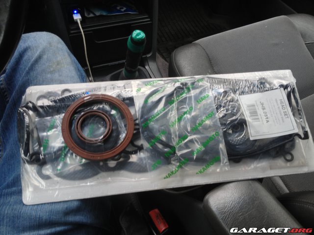

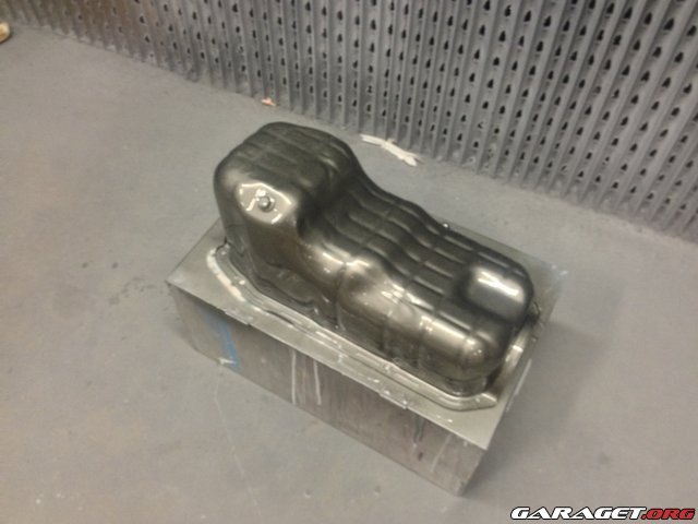

Fick hem packningarna förra veckan, så jag började genast med att montera ihop botten, men det tog stopp vid oljetråget då jag kände att det behövde lite ny färg, så jag har lämnat lite delar till en polare som har tagit på sig jobbet som lackerare big_smile Sen var jag även och hämtade ut några nya spridare som förhoppningsvis kommer räcka till mina mål med e85! smile
Efterlängtad packningssats till motorn smile
https://www1.garaget.org/gallery/images/149/148043/148043-fe73889c1a22714963c7559f3df222cd.jpg
Insug, kamremskåpa och tråg lackat.. Tack för det alex! (alex_bmw)
https://www1.garaget.org/gallery/images/149/148043/148043-1ac846bcda421e268596d73058ccd458.jpg
https://www1.garaget.org/gallery/images/149/148043/148043-6fb821ec99de4703a3d2b13d61ee8969.jpg

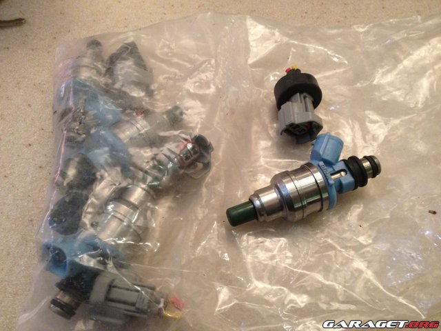

Denso 1000cc spridare, mobne körde över 500hk med dessa spridare så dom bör räcka för mig smile
https://www1.garaget.org/gallery/images/149/148043/148043-7bc52f62241b1648791e76c71338b97d.jpg

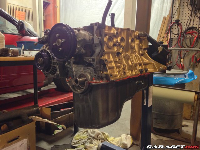

Hade lite tid över från sysslorna här hemma, så jag tog vara på tiden som jag fick och började skruva dit delar på blocket och det började faktiskt likna en motor igen! Bara tråg och smådelar kvar som polaren ska lacka kvar big_smile Började även med att plocka ut ventiler ur den gamla toppen för att se vilka som kan återanvändas då 6 ventiler på den nya toppen var helt slut.
Såhär står motorn för tillfället

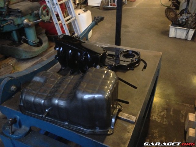

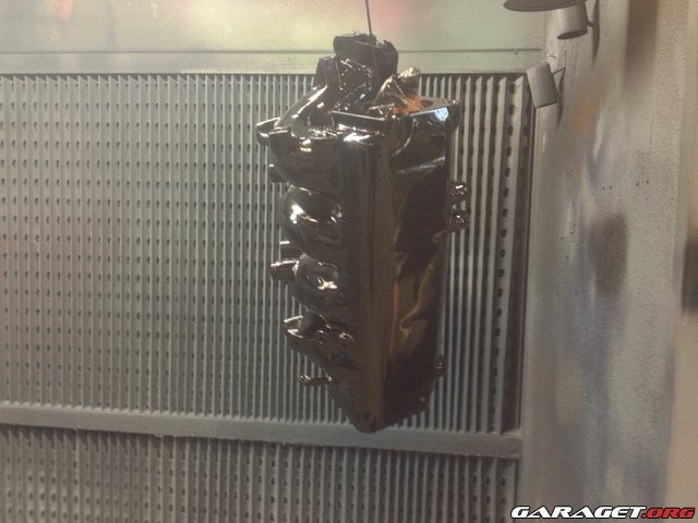

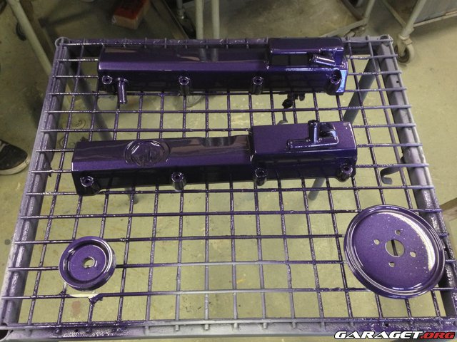

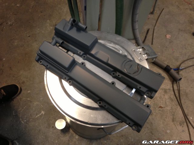

Hämtade hem insuget, kamdrevskåpan och tråget i förra veckan. Fick aldrig någon bild på det, men det fick jag idag! smile
https://www1.garaget.org/gallery/images/149/148043/148043-95a390445d5dbfd1056b5781cf552e83.jpg
Lämnade även ifrån mig lite mer delar som ska lackas och lite av det blev klart idag! big_smile

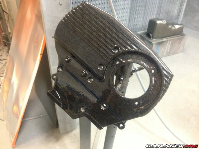

Hade inget att göra inne i vår verkstad i skolan, så jag sprang över till alex för att kolla hur det gick för honom med mina delar.. såhär såg det ut då smile
https://www1.garaget.org/gallery/images/149/148043/148043-21a63dce550672be15f539bcf51dfc33.jpg
Fick någon timme senare ett sms om att delarna var lackade, sprang genast över för att kolla på resultatet smile
https://www1.garaget.org/gallery/images/149/148043/148043-e023dccedeab7589eaf2e22f06e736bd.jpg
Riktigt nöjd med färgen, hoppas bara att det passar med allt det andra i motorrummet smile
Tackar återigen alex för ett riktigt bra lackjobb! big_smile

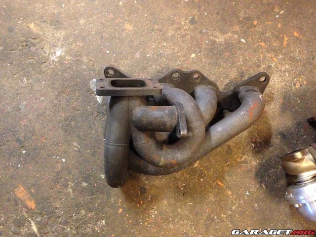

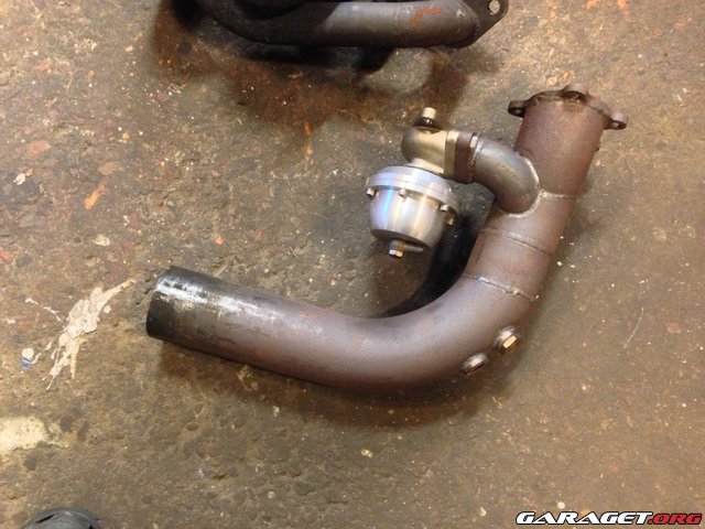

Fick ett sms från bussgods när jag var påväg hem från skolan idag, så åkte dit direkt och hämtade ut paketet. CP-Service grenrör, 38mm tial kopia wastegate och 3" downpipe big_smile

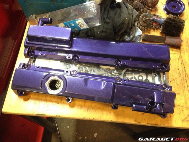

Fick även med mig ventilkåporna och remhjulen som alex har lackat så jag var ju tvungen att springa ut i verkstaden och skruva lite smile
https://www1.garaget.org/gallery/images/149/148043/148043-c87f9af645b1ab46e6d9c5722334604b.jpg
Funderar på att bygga om wastegate röret så det går rakt ner i backen, men har fortfarande inte bestämt mig
https://www1.garaget.org/gallery/images/149/148043/148043-532ac484a24d12921f00e5a6b41e5114.jpg
Ett stycke ventilkåpor!

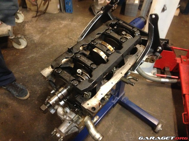

Regnbågsmotorn då ja! bottendelen snart klar!
https://www1.garaget.org/gallery/images/149/148043/148043-c2144d00e44ba10b164992140e6fd577.jpg

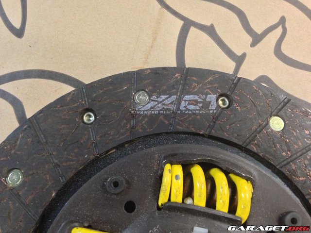

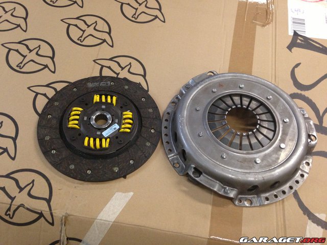

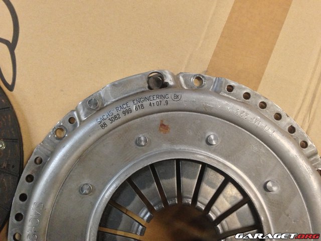

I paketet gömde sig en ny koppling, en sachs 618 tryckplatta och en ACT lamell.. detta ska klara runt 450nm och det räcker gott och väl för mina mål denna säsongen iallafall! smile
Får se hur jag gör med svänghjulet då det jag körde med förra säsongen inte är så fint längre då nitarna har skrapat i både i svänghjulet och på tryckplattan hmm
https://www1.garaget.org/gallery/images/149/148043/148043-3ea483dc881db88e1f84b5863c383244.jpg
Fint ska de va! smile
https://www1.garaget.org/gallery/images/149/148043/148043-6a921f072416f61fe0337474a5fad774.jpg
https://www1.garaget.org/gallery/images/149/148043/148043-14665ec9fa70dcf2ef00a64febd4f708.jpg
