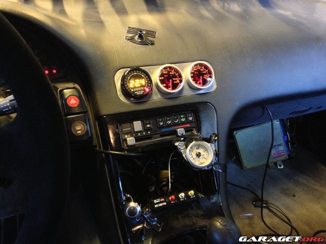

Som vanligt så ska det alltid komma motgångar med denna bilen, vad det än gäller.. Denna gången va det att bredbandslambdan först fungerade, sen tvärdog den och visar bara E9 = error mad Efter mycket snack med en polare fick jag till slut låna hans mätare smile Efter att detta problemet va åtgärdat kom nästa problem.. Laddmätaren ville inte fungera hmm Så nu sitter där en autogauge laddtrycksmätare fasttejpad i mittkonsolen, haha!
Lagom till detta fick jag hem min mätarhållare från USA, så jag stoppade in alla mätarna och blev lite extra glad igen smile
https://www1.garaget.org/gallery/images/149/148043/148043-25e83ef00dadbf455c5f331524264655.jpg

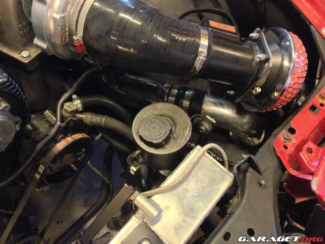

Gjorde även ett nytt fäste till servobehållaren
https://www1.garaget.org/gallery/images/149/148043/148043-376794f7a95e6cadf9b68b4e728bda1a.jpg

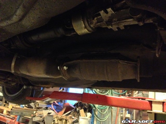

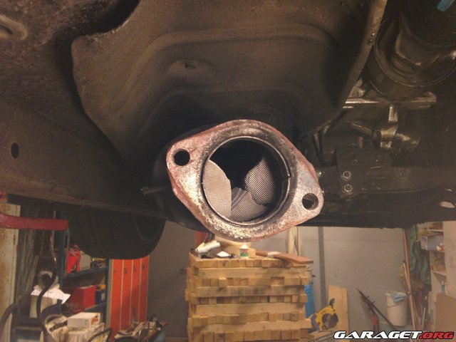

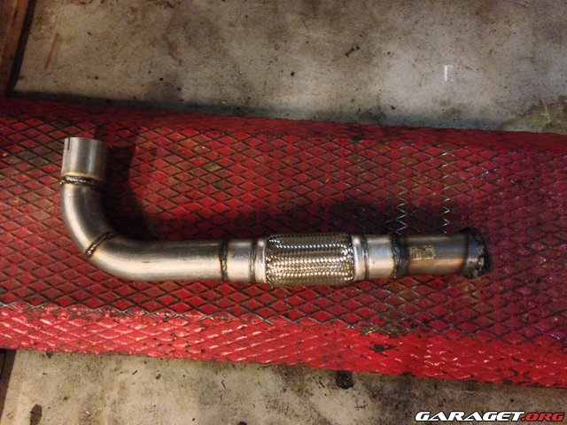

Byggde sen ett nytt avgassystem som förhoppningsvis kommer gå igenom besiktningen nästa torsdag wink
Dubbla katalysatorer, haha!
https://www1.garaget.org/gallery/images/149/148043/148043-b5df65ca826f7f064876be583f54e275.jpg
https://www1.garaget.org/gallery/images/149/148043/148043-0729ca7503df704d44c854b0dcb88f9c.jpg

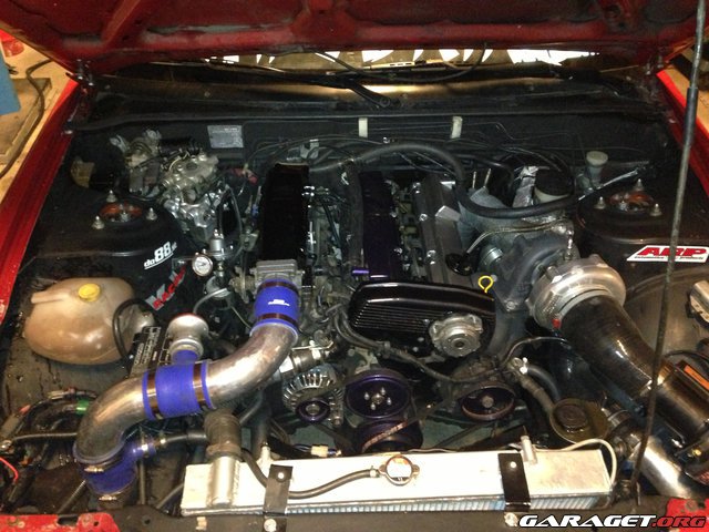

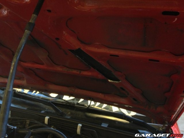

När huven skulle på blev det som många inklusive jag anat, att turbon skulle ta i.. Därför sattes det dit distanser, men detta räckte inte så fick sätta kapen i huven och det blev hur bra som helst, iallafall funktionsmässigt! big_smile
https://www1.garaget.org/gallery/images/149/148043/148043-23492e909c3e184ac0f8eaf04199671a.jpg
Såhär stod den när jag lämnade garaget igårnatt, redo för lite gatmappning smile
https://www1.garaget.org/gallery/images/149/148043/148043-4bb42e03be230a12b53de65f520b0227.jpg

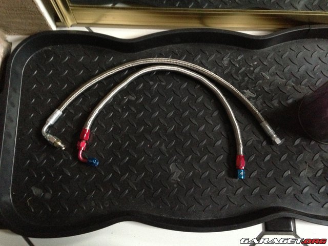

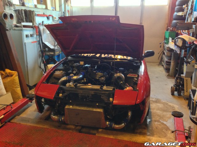

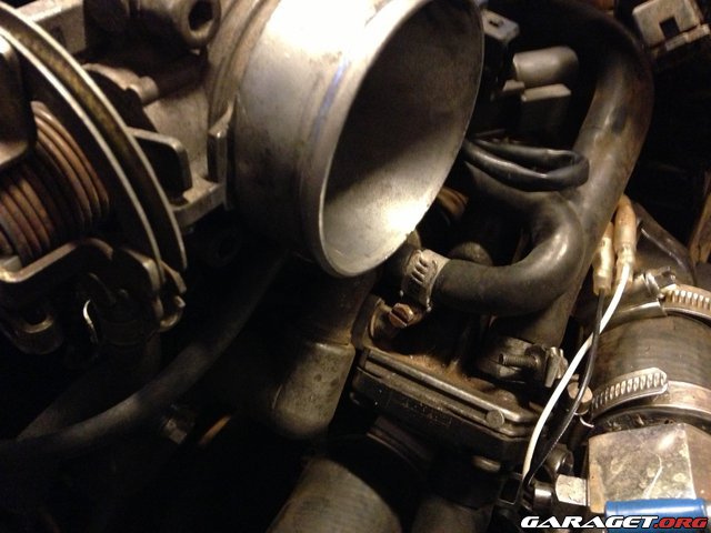

Precis som jag nämnde i den förra uppdateringen så har det blivit mer körning och mindre meck, dock så har jag skruvat i princip 2 dagar i rad nu. Det började med att det jag var tvungen att stanna mitt på vägen för att det rök något enormt under huven.. Det visade sig vara oljetillförseln till turbon som var kass, så den är nu bytt till en pressad slang hydroscand.. no more an-skit! big_smile Sen började fredagskvällen med att den inte gick på alla burkar, det visade sig att där va en spricka i ventilkåpan = oljefyllada tändspolar.. Har därför bytt till en gammal ventilkåpa och allt funkar perfekt igen! Halva gårdagen och hela dagen idag har jag letat efter ett sketet vattenläckage som nu är nu är fixat!
Fick hem nya skyltar till bilen, fint! smile
https://www1.garaget.org/gallery/images/149/148043/148043-bd4c22aa325f6f89a399455c95e0ce23.jpg
Läppen lackad mattsvart
https://www1.garaget.org/gallery/images/149/148043/148043-89da1ffe8ed1fad656113e9ace2f5681.jpg
AN-skit som nu är utbytt till en riktig slang!
https://www1.garaget.org/gallery/images/149/148043/148043-40ee2e303bca0538f67b2d9194b5c6a8.jpg

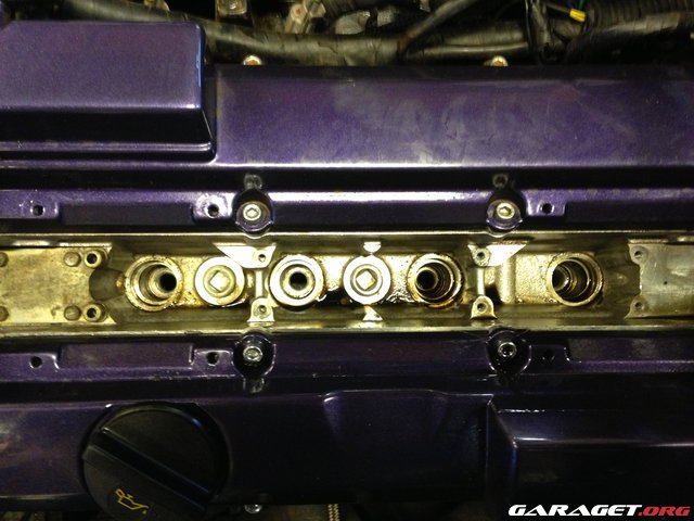

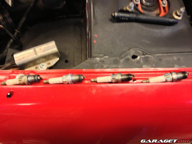

Stiften och tändspolarna var som sagt oljefyllda..
https://www1.garaget.org/gallery/images/149/148043/148043-19bb2a03f9cccc6bf9b08475f16bb0d5.jpg
https://www1.garaget.org/gallery/images/149/148043/148043-b9845c6a9cf1c0571115a503edf11f68.jpg
https://www1.garaget.org/gallery/images/149/148043/148043-a7712bb3030632b2d49958e8b965e4bb.jpg
Och här har vi boven till vattenläckaget.. Fattades slangklämma
https://www1.garaget.org/gallery/images/149/148043/148043-dcdf6429397e28ca1fb68dd99ec83278.jpg

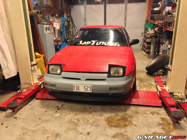

Och såhär såg det ut när bilen var inrullad i garaget för ca 45 minuter sen smile
https://www1.garaget.org/gallery/images/149/148043/148043-15620e264693452ec182b1fecf5a18ab.jpg
Nu är bilen nästan klar för besiktning, bara diffbyte och några småsaker kvar smile

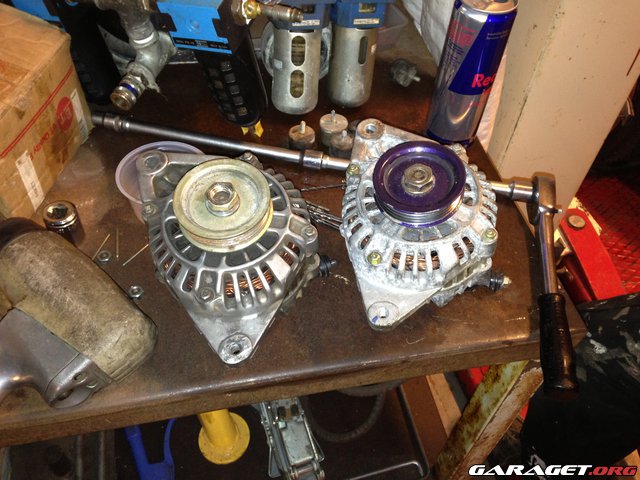

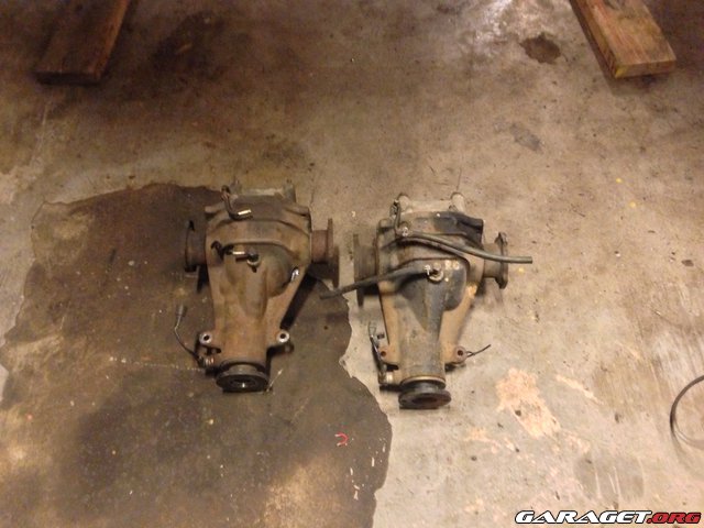

Det hela började med att generatorn la av på motorvägen påväg hem i tisdags, så det slutade med att jag fick fimpa all el för att kunna ta mig hem. Körde ner till flyinge och köpte en beg. generator som endast gått 200 mil (Y) Köpte även med mig en s13 originaldiff som även den inte rullat så långt, 900 mil för att va exakt!
Åkte hem och bytte delarna, fixade det lilla vattenläckaget som återstod och smällde på front med frontläppen, sen var bilen klar för besiktning. Åkte in till bilprovningen. Tog 10 minuter att visa upp bilen och snacka lite om vad som var gjort, sen fick jag vänta 50 minuter på att han skulle skriva ut några papper om att jag behövde intyg till nästan allt som var gjort... mad Fick iallafall en månad på mig o köra.. fine tänkte jag, jag kör månaden ut och försöker fixa intygen denna månaden..
Sen dess har bilen rullat felfritt fram tills i lördags. Nu mera går bilen bara på 2 cylindrar, har inte hittat varför än.. Maskinen är i bra skick. alla cylindrar får gnista och soppa :s
Mycket wall of text idag, förlåt!
Generatorbyte på g

Diffbyte på g...
https://www1.garaget.org/gallery/images/149/148043/148043-0476174c2963355a641f1acad482571b.jpg

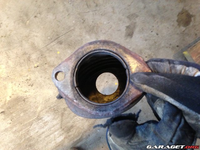

Tog ner röret för att ändra lite på upphängningen, hittade då detta
https://www1.garaget.org/gallery/images/149/148043/148043-5fad06044978815c1ba0aa02c7a0aeda.jpg
Det slutade såhär!
https://www1.garaget.org/gallery/images/149/148043/148043-1df8eaadb5e833ed25a73ed37cd98928.jpg

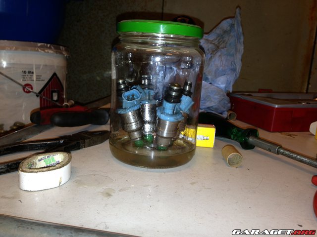

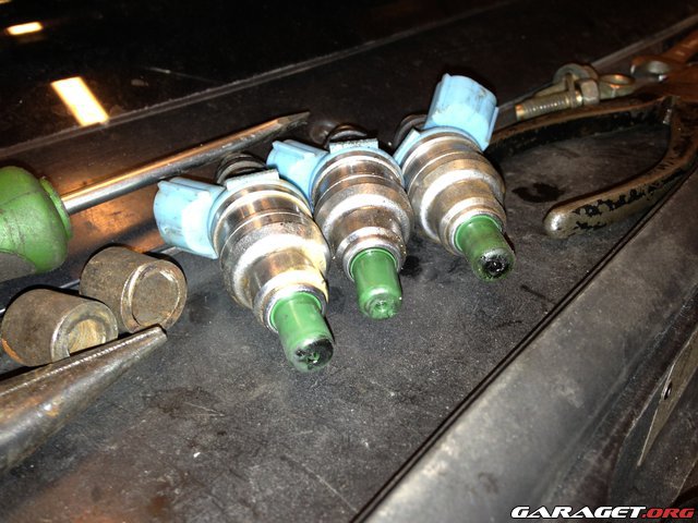

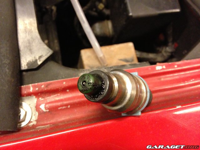

Sprang ut i garaget snabbt när jag kom hem ifrån jobb idag. Tänkte testa spridarna och se om dom flödade lika mycket, men kom inte så långt.. När jag väl lyft upp första spridaren anade jag direkt att etanolen är boven till problemet.
https://www1.garaget.org/gallery/images/149/148043/148043-3cf562bd377b013c0c63e025f110fe2d.jpg
https://www1.garaget.org/gallery/images/149/148043/148043-2573f20b3915c766069db2f144ce786e.jpg
Alla tätningarna har på något sätt mer eller mindre frätt sönder..
Tog lite etanol och la spridarna i en burk för att lösa upp det som fanns kvar på topparna
https://www1.garaget.org/gallery/images/149/148043/148043-ffab42b79ecbc5ca37b5473c7d5a7d12.jpg

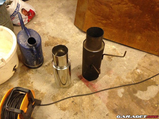

Har originaltätningar liggandes, men vill inte sätta på dom innan jag har kollat med swedol eller någon lämplig firma om tätningar som klarar e85.. Just nu är målet att få bilen att åka med egen maskin ner till re-loaded springmeet i löddeköpinge smile
Fick även hem en ny japsdämp idag då den andra har gjort sitt.. Bilen låter som en död honda med 50hk då dämparen är mer eller mindre rensad roll
