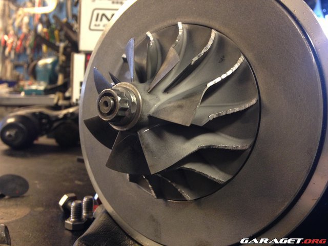

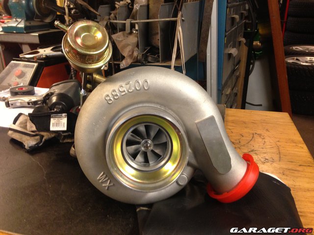

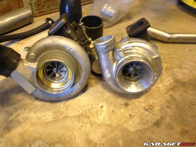

Ett av problemen är turboras, så jag var uppe i kristianstad och köpte mig en sprillans ny hx35a. När jag kom hem började jag med att demontera allt och börja montera turbo osv.. Istället för att det ska bra som det aldrig gör kom det nya problem.. Downpipen gick inte på, turbons placering var för hög osvosv.. Det hela slutade med att jag fick bygga om grenröret för att få det att passa. Nog med text nu..
T70 snurran som rullat 200 hårda mil!
https://www1.garaget.org/gallery/images/149/148043/148043-7ffdd880010e502611f9d79c187e7a09.jpg
Helt ny hx35
https://www1.garaget.org/gallery/images/149/148043/148043-9287422e936fed4e757846c55152b6cd.jpg
Liten skillnad är där ju wink
https://www1.garaget.org/gallery/images/149/148043/148043-99a530c3c2989b58b4c80b3a5ede7a21.jpg

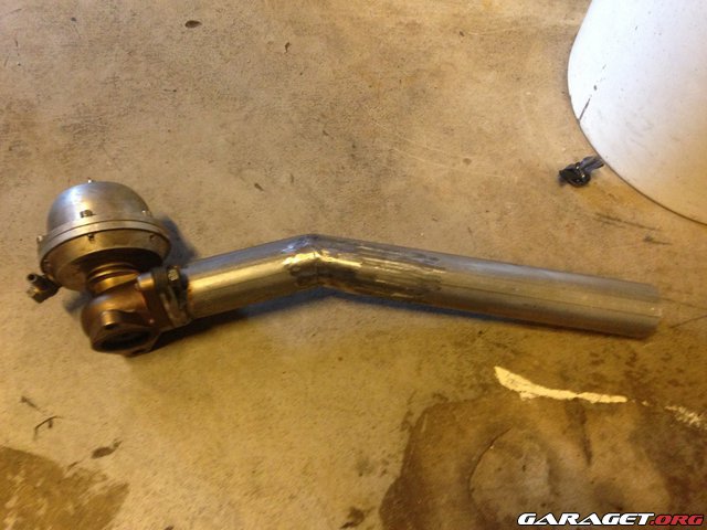

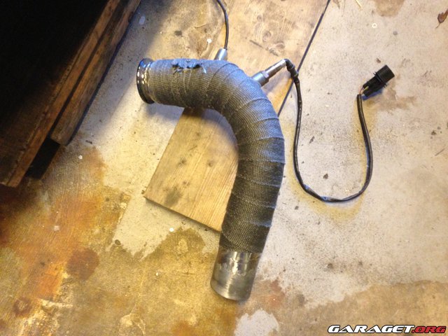

Wastegate uttaget förlängdes med 7cm och flänsen till turbon sänktes och vinklades
https://www1.garaget.org/gallery/images/149/148043/148043-c75d98b4f1194daf14a6d8bab51a5491_large.jpg
Sen fick det bli ett sånt här rör big_smile
https://www1.garaget.org/gallery/images/149/148043/148043-6be245626e66087e080e7dbb21a05059.jpg
Ny downpipe med v-band
https://www1.garaget.org/gallery/images/149/148043/148043-3bc7f17e3f27b34760816f162040b631.jpg

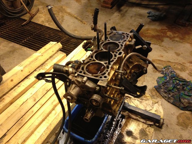

När allt var ihop kom jag ca 1 mil, sen började motorn banka.. Just nu står motorn i stativet igen och har konstaterat att 3ans stake saknar vevlager....
Veven ska lämnas in på slipning imorgon, så jag hoppas att allt är ihop igen nästa vecka smile

Turbon ska ju absolut inte se ut så efter 200 mil! Kollat närmare på varför det har hänt?
Misstänker skit i intercoolern, samt att launchen gjorde en del skada.. Sen var den ju inte ordentligt inkörd heller.

Hmm skulle snarare tro att den gått för varm eller liknande hmm kolla upp de ordentligt så du slipper samma problem igen! Såg din bil i hyllinge, tummen upp!

Har stått rätt stilla pga väntande och lite sånt kul. Fick tillbaka veven tidigt i förra veckan, men skickades iväg lika fort igen för balansering tillsammans med kopplingen smile Fick tillbaka allt igår och när jag skulle montera allt så gick inte vevaxeln ner som den skulle, så den togs upp igen.. Dubbelkollade lagerna och då ville inte ramlagret i mitten få plats på vevaxeln, så det måste fixas.

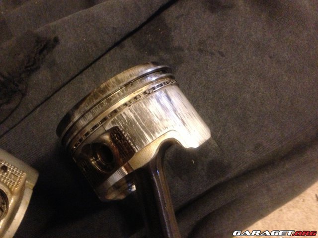

Tog även ut kolvarna och hittade något mindre kul.. 4ans kolv är skuren neutral konstigt nog har det inte märkts överhuvudtaget. Det ända positiva med det var att lopet va fint.
Har hittat en lösning till detta som förhoppningsvis kommer göra att motorn håller för ganska så mycket mer belastning smile

Såg bra ut så här långt..

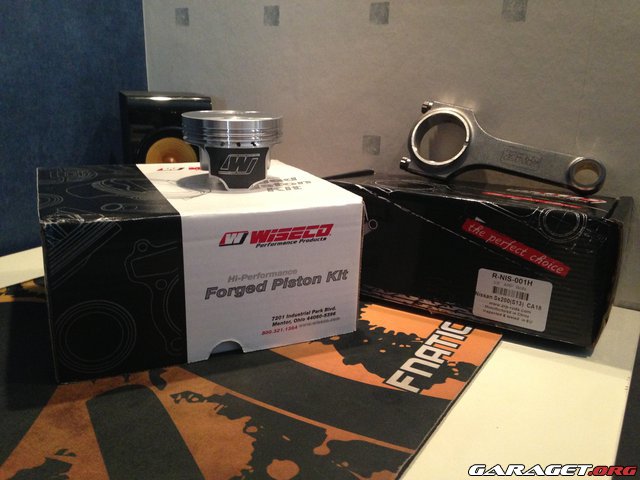

Var precis och hämtade ut kolvar och stakar, så nu är de på rätt väg igen iallafall! Ska lämna iväg kolvar, stakar, ramlageröverfall samt blocket på borrning och viktning, hoppas att få tillbaka allt i slutet av veckan smile

Fick hem alla delarna från TTR Motorsport och var lika ivrig som en 5åring på julafton för att skruva ihop motorn. Började bra, alla lagerspel var OK, kolvringarna hade rätt vinklar, lopen var i rätt dimension osv..
När det var dags att sätta i kolvarna tog de slut.. Första kolven gick i perfekt, men när det var dags för kolv nr 2 gick det inte som väntat.... tryckte ihop kolvringarna med min feltema kolvringskompressor och tryckte i kolven, gick lite trögt, så jag tryckte på lite hårdare vilket jag inte skulle ha gjort.. Tog upp kolven igen och såg att en liten bit av mittenringen hade gått av sad som innan är det bara o bita i de sura äpplet och skruva vidare! väntar bara på kolvringssatsen som ska komma i början på nästa vecka, sen lär det förhoppningsvis inte ta lång tid innan bilen är ute på vägarna igen smile

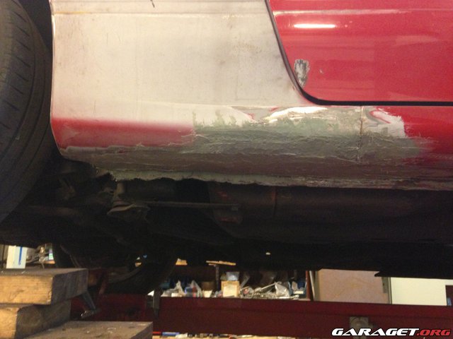

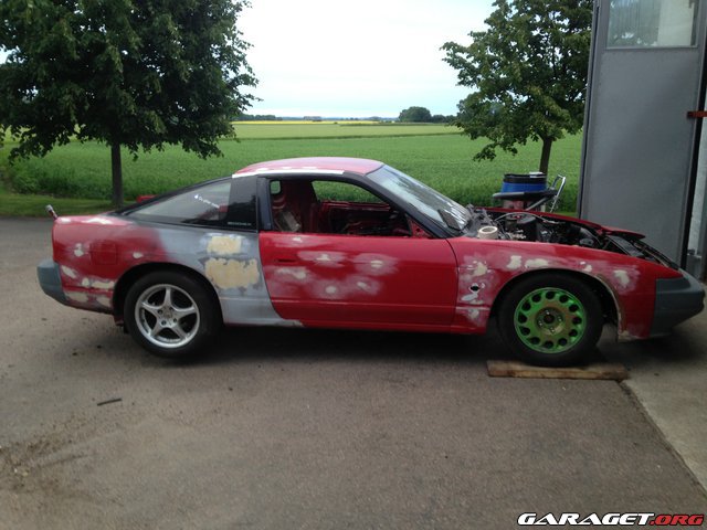

För att helt enkelt göra en lång historia kort så har dom värsta bulorna på bilen blivit spacklade och är 90% klart inför lack, tröskellådorna har blivit nerdragna, svetsade samt spacklade.. och sist men inte minst.. motorn är en slang, en servopump+rem, en oljekyl och ett oljetråg ifrån att lyftas i igen big_smile
Låter bilderna säga resten
Bilen nästan färdigspacklad
https://www1.garaget.org/gallery/images/149/148043/148043-9139ae778a60c01f8c63cc89c6c6d704.jpg
Trösklarna glasfiberspacklade
https://www1.garaget.org/gallery/images/149/148043/148043-a021718481cccf176ab3f38f84cd1d43.jpg

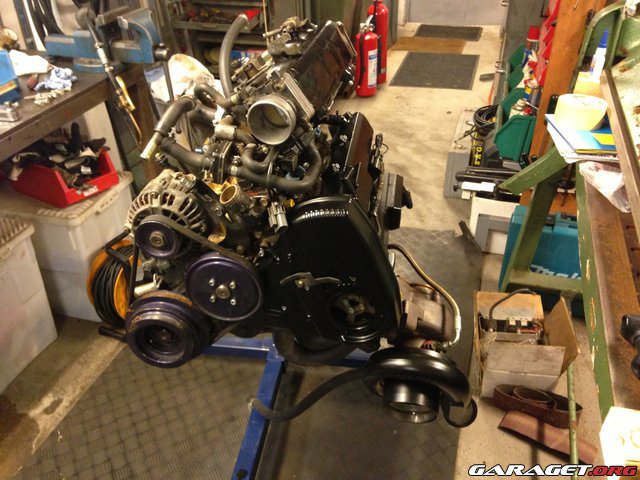

Och såhär såg motorn ut när jag gick in för dagen.. tråget och resterande delar monteras imorgon smile
https://www1.garaget.org/gallery/images/149/148043/148043-0c30f93a7ef9add261c004e289ae8ed3.jpg
