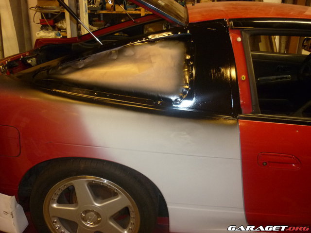

Bilen lackas där rutan ska sitta
https://www1.garaget.org/gallery/images/149/148043/148043-a698545355d755347e0ae624b5af5710.jpg

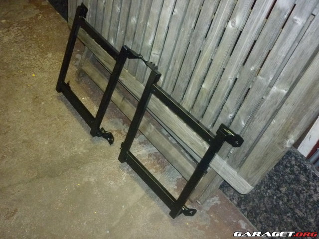

Stolsfästena lackade
https://www1.garaget.org/gallery/images/149/148043/148043-c0e1d0aff3b8559b04787744466f0b2d.jpg

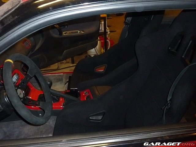

Stolarna och resterande inredning klart
https://www1.garaget.org/gallery/images/149/148043/148043-87a2825d65ae0a61ee61e74187cd347d.jpg
https://www1.garaget.org/gallery/images/149/148043/148043-2d738c3bd07b5b4ca43b72048e59e4e2.jpg
https://www1.garaget.org/gallery/images/149/148043/148043-20b3e5b4d40be855a77f9e20f0d62bbe.jpg

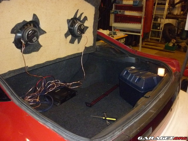

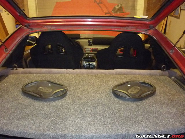

Batterilåda från biltema och lite ljud
https://www1.garaget.org/gallery/images/149/148043/148043-4a777590b9ddcfe892cb2f2ebdff7571.jpg

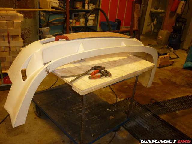

Operation förbereds på fronten
https://www1.garaget.org/gallery/images/149/148043/148043-791f092771e063cadc3b5548adbaea60.jpg

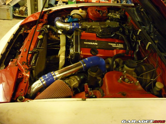

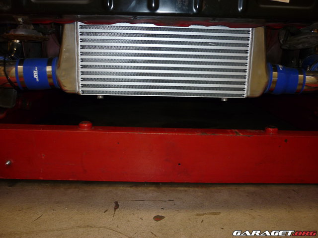

Intercoolern höjd några cm
https://www1.garaget.org/gallery/images/149/148043/148043-9759993711a4ae24e93d3504d3cb41e9.jpg

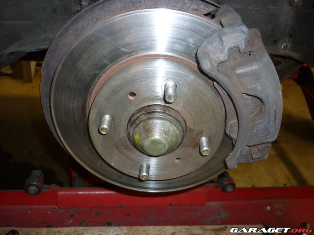

Bromsskivorna slipade/svarvade
https://www1.garaget.org/gallery/images/149/148043/148043-69d38ac7712bf3cdc1677a5c074df2bb.jpg

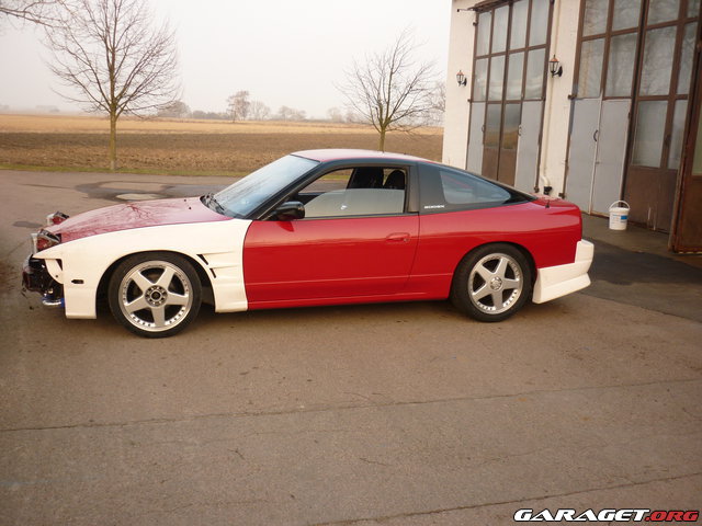

Bilen ute i det fina vårvädret
https://www1.garaget.org/gallery/images/149/148043/148043-88f05260b04addb2b1f6b215c7528613.jpg
https://www1.garaget.org/gallery/images/149/148043/148043-c289c67c533ae97147e0b64338226be4.jpg
https://www1.garaget.org/gallery/images/149/148043/148043-15d48962dac39c2ee4e537826bc99b0b.jpg

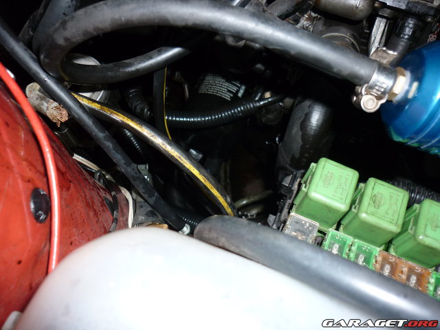

Påväg till skolan en onsdagsmorgon för 2 veckor sedan tappade bilen oljetryck och jag undrade varför. Öppnade huven och såg att en slang till oljekylen hade åkt av.
https://www1.garaget.org/gallery/images/149/148043/148043-73779e6c93a527c930c7240eba9b9184.jpg

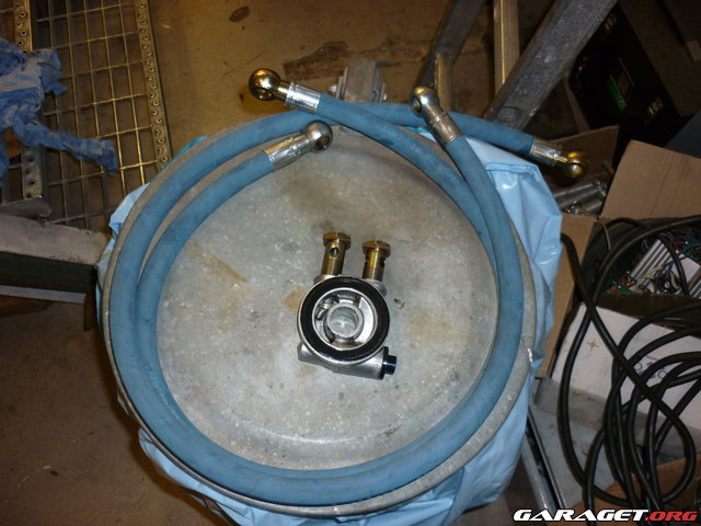

Nya slangar med tryckta banjokopplingar
https://www1.garaget.org/gallery/images/149/148043/148043-6156f91980b8b03ea1c56675050c56db.jpg

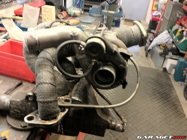

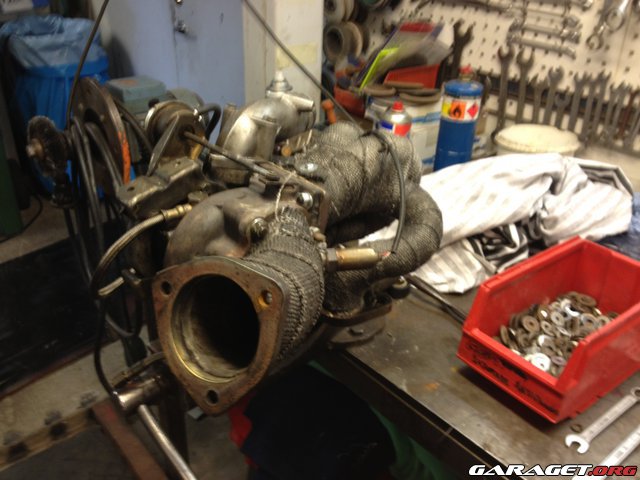

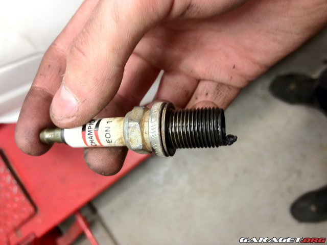

Har plockat av turbo och grenrör eftersom de flesta bultarna från grenrör till turbon var av och bultarna från downpipen till frontpipen var försvunna sad..  Tog även av tändstiften som var helt svarta och hittade boven som möjligtvis har orsakat ett motorras. Över till dom dåliga mobilbilderna! (bättre än inget big_smile)
Grenrör och downpipen + avgasbandage = win!
https://www1.garaget.org/gallery/images/149/148043/148043-567ec7c7e4ac65bd32cdb25f6856cda9.jpg
https://www1.garaget.org/gallery/images/149/148043/148043-b3d5b84138aaf1dfafdeefa94b6f838e.jpg
det snygga tändstiftet.....
https://www1.garaget.org/gallery/images/149/148043/148043-02a58dbb3cadd23d08807d84a5e18dbb.jpg

Hallå igen! Var iväg och köpte ett nytt tändstift imorse för att sedan  återvända hem och teststarta och se om det var problemet, men icke! Slutade med ett kompprov som visade 0 tryck på cylinder 3 sad.. Blir att riva toppen till en början och fixa nya ventiler samt en portning när den ändå är av smile
