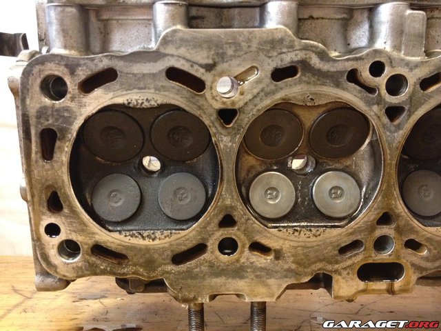

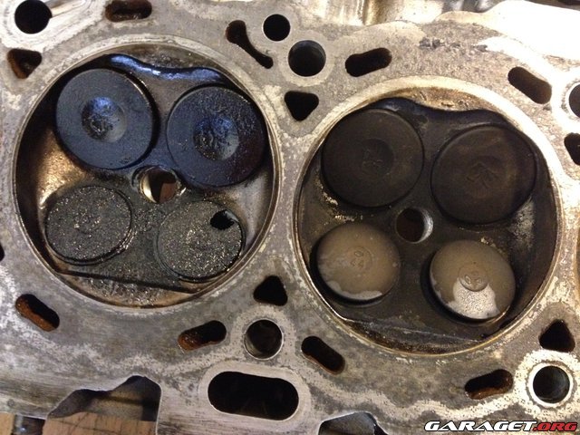

Sprang ut i garaget igår och fick toppen urlyft och det var verkligen ingen rolig syn man fick..
Avgasventilerna var bara att kasta i direkt.. Den ena var det hål på och den andra var helt skev.
Vet inte varför, men cylinder 3 förbränner inte lika bra som dom andra cylindrarna. Bara ut och kolla om alla spridarkontakter/tändspolkontakter får lika mycket spänning.
Hann inte ta så många bilder, så det får duga med 2 tongue
Sjuk skillnad i förbränningen..

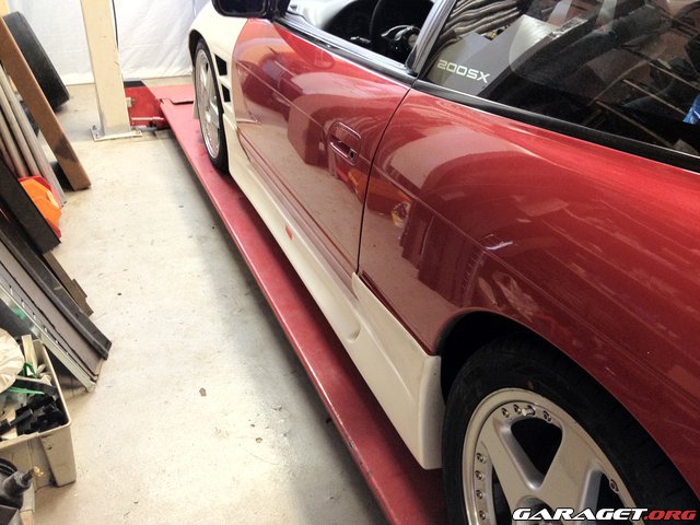

Var även ute en sväng i garaget och passade in mina sidokjolar någorlunda idag.

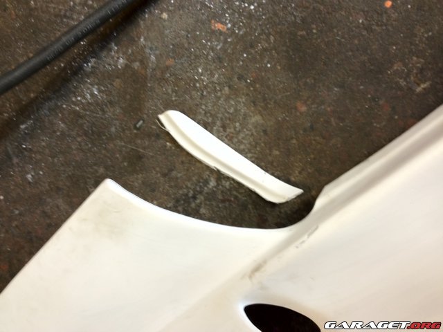

Sidokjolen ditsatt för att se var det behövs lite moddning
https://www1.garaget.org/gallery/images/149/148043/148043-622b825204ac093a8ecdffc0b974c62a.jpg

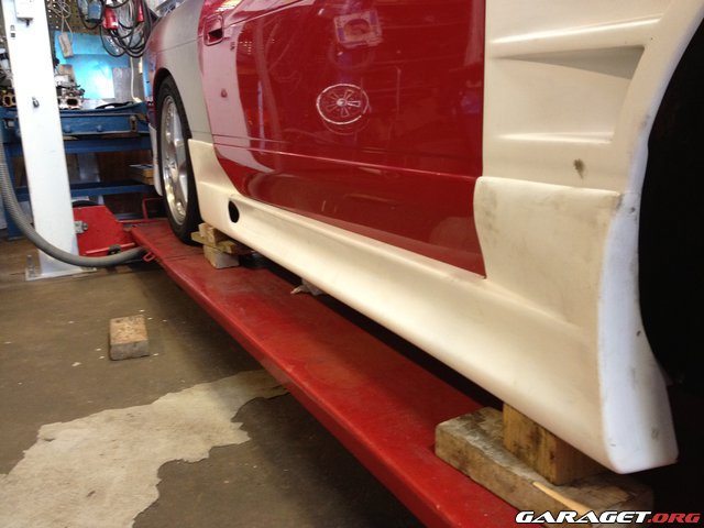

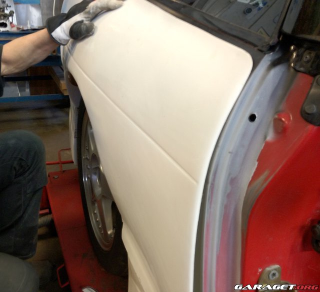

Kapad i bakkant för att inte dörren ska ta i
https://www1.garaget.org/gallery/images/149/148043/148043-9917758d9f947d67f3971dc49fee3325.jpg

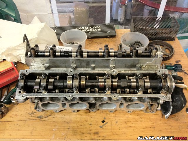

Först slipades dom 2 nya ventilerna in
https://www1.garaget.org/gallery/images/149/148043/148043-449a39062e6392046d19ac0a5fe4cff8.jpg
Sen monterades 2st avgaskammar

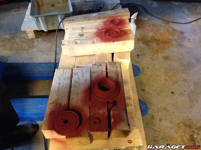

Grundlack på
https://www1.garaget.org/gallery/images/149/148043/148043-e0ac3962c5bfcc70ac5ec48e9b32e162.jpg
Första lagret lagt

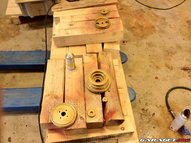

Lager nr 2 lagt
https://www1.garaget.org/gallery/images/149/148043/148043-cec3b6ad50c6ffd37979330851bfc76b.jpg

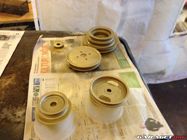

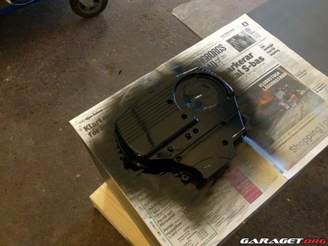

Fräschade även till kamdrevskåpan
https://www1.garaget.org/gallery/images/149/148043/148043-f3e29cd8527a3edcae56b567288cd536.jpg

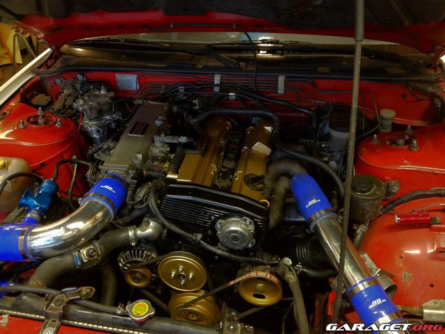

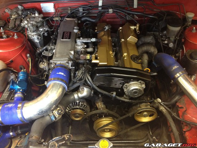

Slutligen en näst intill färdig motor inför säsong 2012, fattas lite skruvar, slangar och vattenpumps skivan
https://www1.garaget.org/gallery/images/149/148043/148043-88dce4b5d73e425149d351178bce621c.jpg
Hyfsat nöjd hittills iallafall, fortsätter med bilen imorgon.. ska även försöka att uppdatera lite oftare :p

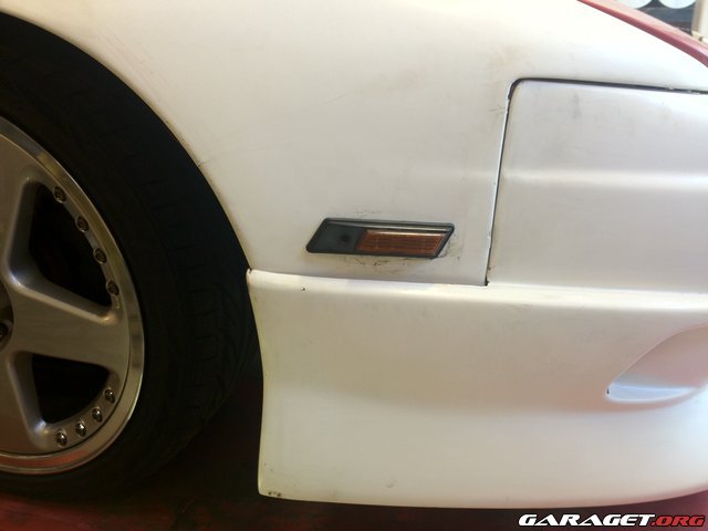

Följde med en polare till skroten och hittade ett par bmw blinkers som passar rakt i mina stora blinkershål i framskärmarna smile blir andra blinkers senare, just nu är dom inte prio ett wink
https://www1.garaget.org/gallery/images/149/148043/148043-28032346186e51a6ea14d00f049200f6.jpg

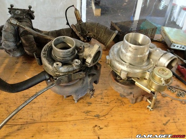

Original t25 och gt2871r

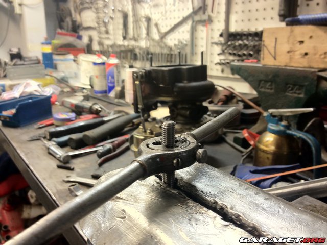

Nya pinnbultar monteras smile

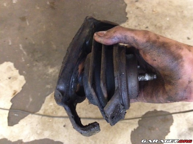

Medan farsan tog med sig turbon till hans jobb för att fixa nya banjokopplingar till vattenanslutningarna bytte jag spridare. När han kom hem med turbon skruvade jag på grenröret samt alla slangar.. när jag skulle montera turbon tog jag av motorfästet på högersidan och höjde upp motorn lite för att inte skava emot något, sen när jag skulle släppa ner motorn igen märkte jag att motorfästet på andra sidan inte var helt, så jag skruvade av det och såg att det var i 2 delar.. Nu är nya apex motorfästen beställda från japtuning och jag hoppas på att få dom asap då jag har rasat bakaxeln på min bruksbil :p

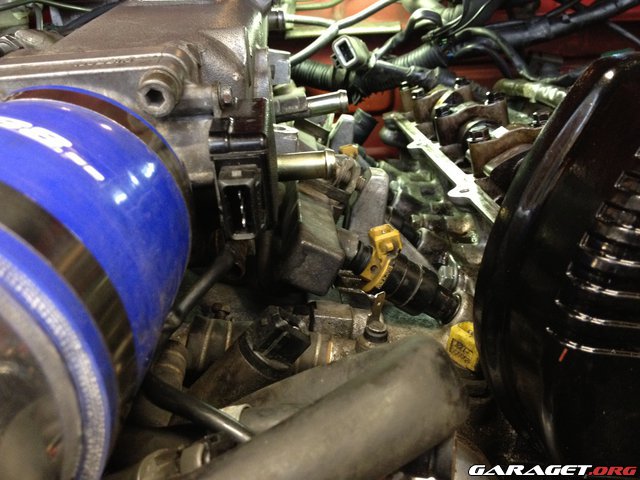

444cc spridarna monterade för den andra gången :p
https://www1.garaget.org/gallery/images/149/148043/148043-4f570e87a5d1c39dd825c6a86f52c99a.jpg

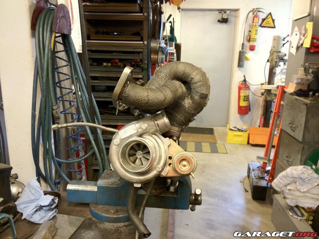

Turbon färdig att monteras
https://www1.garaget.org/gallery/images/149/148043/148043-58679d2ecc668b4b95b1a6c98375afec.jpg
Ett 2delat motorfäste sad
https://www1.garaget.org/gallery/images/149/148043/148043-fc527cd5b8d85222f940508f7f9e9b93.jpg

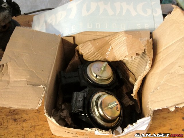

Nya apex motorfästen smile
