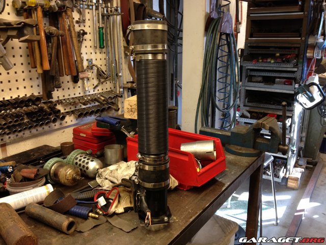

Sen kom nästa problem, fick inte på grenröret pga att turbon va något större än original, så jag fick ta bort huvudbromscylindern för att få på röret.

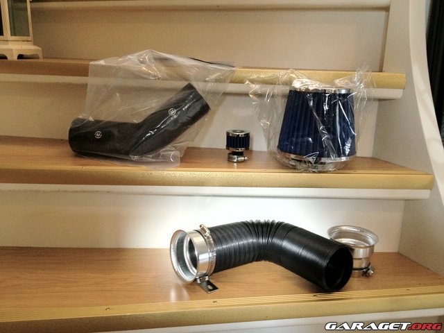

Märkte sen att det behövdes nya slangar från luftmassemätaren till turbon, så idag var jag inne på biltema och realcar inne i stan och köpte lite slangar. smile '
Nu är iallafall bilen startad och imorgon väntar en besiktning som bilen kanske inte är helt redo för, men bättre det än att den står och dammar i garaget med körförbud :p
Slangar från biltema och realcar
https://www1.garaget.org/gallery/images/149/148043/148043-0e06c559bbb0f30addb3b783df6d9fe8.jpg
Slangen från lmm till turbo klart

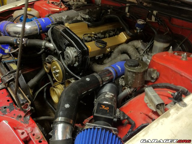

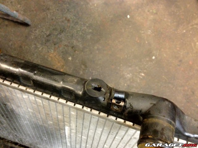

Startade bilen snabbt för att kolla om allt funkade som det skulle.. till en början ville bilen inte gå på tomgång, men jag skruvade upp tomgången lite så gick den hur bra som helst.. När jag skulle fylla på vatten såg jag att det läckte någonstans.. Nu sitter min gamla fula kylare på plats, den håller iallafall tätt smile
https://www1.garaget.org/gallery/images/149/148043/148043-06388585f056d9c6b030c4e34c9a3272.jpg
Öppen vevhusventilation, lmm inkopplad, servoremmen på, den gamla pysventilen borttagen, varmstartssolenoiden borttagen smile
https://www1.garaget.org/gallery/images/149/148043/148043-6a84e6fa63730225fabe9db6dfb9f736.jpg

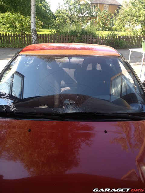

Fixade det sista inför bes, bland annat drog jag en slang från ventilkåpan som jag tejpade fast på slangen mellan lmm och turbon :p sen så ska det självklart gå snett när jag ska göra det allra sista innan jag skulle bege mig mot bes.. Pappa fick en "skitbra" idé som innebar att köra in bilen under lyften för att få en plan yta så jag kunde ställa in lamporna 100% rätt.. Han tar en bräda, sätter den så han håller upp ramperna som vinglar i luften när lyften är uppe,  ställer sig på brädan och vips så åkte ena foten av brädan och brädan åker rakt ner i min ruta. Gissa om jag blev glad.... Nu ska bilen in till bilglasexperten/ryds glas inne i stan för att få sig en ny ruta + dekaler, sen vidare till någon bra lackfirma i stan som kan fixa på mina breddningsskärmar och sidokjolar och lacka bilen professionellt.

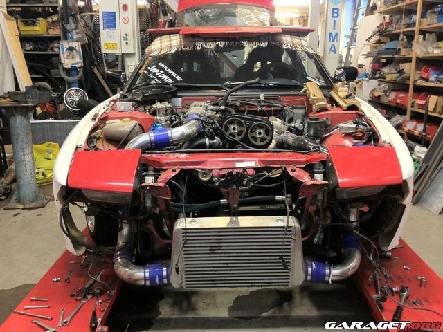

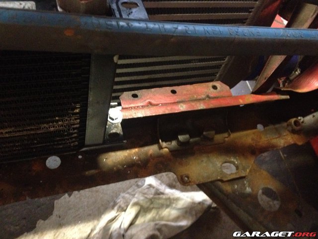

Att jag alltid ska ha oturen med mig är ju sjukt.. hmm
låter bilderna tala, har ingen lust att skriva just nu. sad

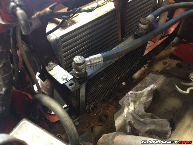

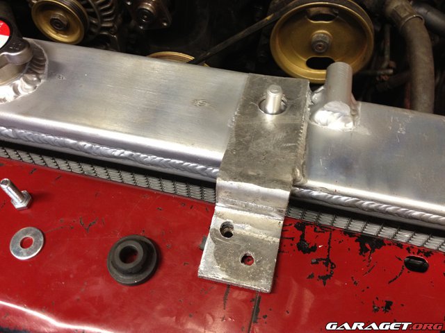

fäste till oljekylaren dagen innan wangan
https://www1.garaget.org/gallery/images/149/148043/148043-02f55cccc442af713b6068fc39eca431.jpg
https://www1.garaget.org/gallery/images/149/148043/148043-cb313c17e3fcad86f93639752cbdce56.jpg
fäste till nya kylaren dagen innan wangan
https://www1.garaget.org/gallery/images/149/148043/148043-939b41f6c3da5e44623a88dfcb5ec43f.jpg
motorn klar inför wangan meet!
Sen gick det bara nerför...

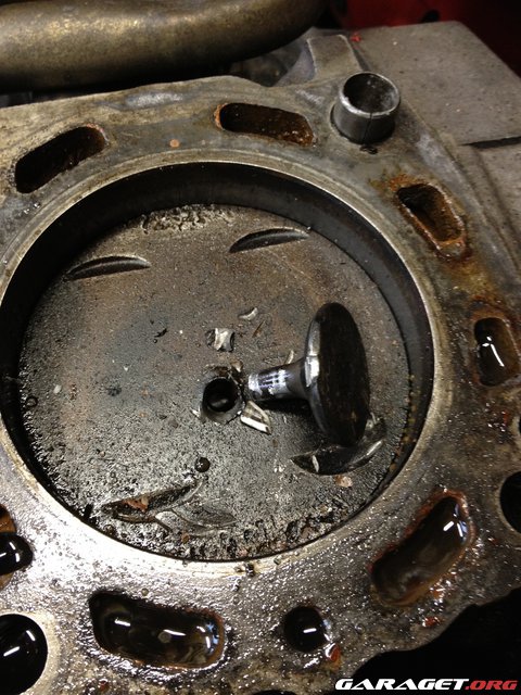

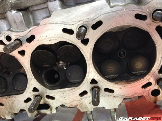

Skulle köra ner bilen från lyften, bilen tvärdog när jag hade rullat en meter.

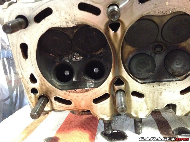

Det visade sig vara kamaxeln som gått för trögt och skurit.. anledningen var att jag hade satt överfallen fel.. frågar mig inte hur, för jag staplade upp dom i den ordningen som dom skulle monteras, men det gick inte så bra....
Demontering
https://www1.garaget.org/gallery/images/149/148043/148043-4d26fc82ecde8ec920265e0f5013207b.jpg
ventilsallad, kul.
https://www1.garaget.org/gallery/images/149/148043/148043-a46efbaa1387d622e631d9c32209354b.jpg
https://www1.garaget.org/gallery/images/149/148043/148043-64e71316f9161a73eb7e12c2e440f3e3.jpg
https://www1.garaget.org/gallery/images/149/148043/148043-43a47fb2ff3bb99d21661fb5060732e8.jpg
Letar just nu efter en ny motor, sen får vi se vad som händer.. Plockar ur motorn som sitter i till helgen för att förfina motorrummet med lite färg och rostlagning.

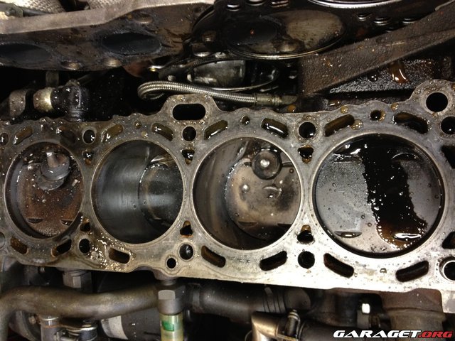

ingen av dom är fina.. till och med hål i 4ans kolv hmm

mja.. motorn bara tvärdog när jag kollade felkoder, sen gick den inte att dra runt.. undra varför :p
blir en helt ny motor. behåller dock detta blocket och har det till framtida bruk wink
