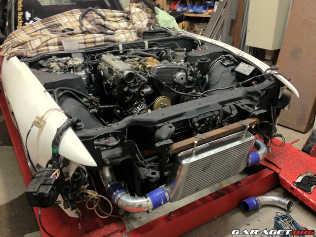

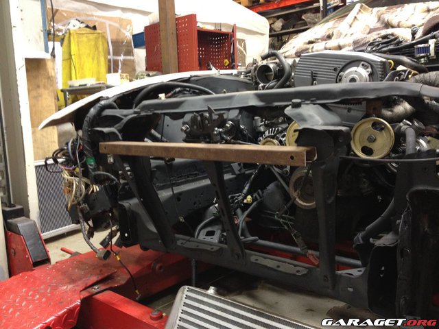

Kopplade in det mesta inom elen (bara lite runt säkringsdosan och lampor kvar), fick också rätt på all vakuum, sen tog det en jävla tid att få rätt på fästet till intercoolern, så det är inte riktigt klart än.. bara lite svetsning kvar smile
Början på ett intercoolerfäste!
https://www1.garaget.org/gallery/images/149/148043/148043-bb8be638a8e063783ceccec888d490cb.jpg
Nästan klart! + elen inkopplad smile
https://www1.garaget.org/gallery/images/149/148043/148043-3dde1b826f8c84257947759ed5856060.jpg

Skruvade fast allt som var kvar att fixa såsom intercooler, rör, lmm, luftfilter, vattenkyl, säkringsboxen.. Drog också om lite kablar så det såg snyggare ut smile Gjorde också klart fästena till intercoolern och kylaren, sen fick det en stänk lack på sig! big_smile
https://www1.garaget.org/archive/149/148043/236423/236423-2855678.jpg
Inte långt kvar nu.. enligt min lista fattas det vattenslangar, avgasrör, vattentemp- och oljetrycksmätare, sen är den start/körbar igen wink

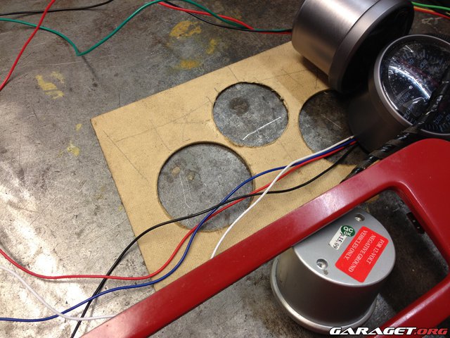

Idag har jag skruvat dit vattentempgivaren och alla vattenslangar samt fyllt på vatten, börjat dra sladdar till alla mätare, skruvat på avgasröret, monterat tillbaka lite inredningsdetaljer och fått av original oljetrycksgivare för en liten moddning så min oljetrycksgivare kommer med på en liten kant smile Farsan hjälpte mig även att göra en hållare till mätarna i mittkonsolen smile

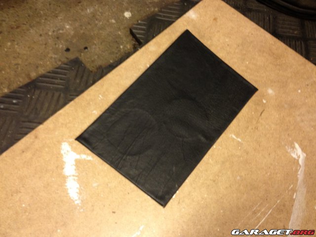

Lite inredning monteras
https://www1.garaget.org/gallery/images/149/148043/148043-22946c397aee90253113f8120ad4488c.jpg
Behöver en bussning för att hålla ihop denna magnifika koppling! köpes imorgon på den lokala bilhandeln - biltema!
https://www1.garaget.org/gallery/images/149/148043/148043-c8666cb333a0e7fb3bb123a475016477.jpg
Början på en mätarhållare
https://www1.garaget.org/gallery/images/149/148043/148043-da05365e1a29e7a66c7884d3b1706a06.jpg
Limmat och klart, imorgon blir hålet utskurna
https://www1.garaget.org/gallery/images/149/148043/148043-849c1c540f016a57dca3787ac1880e69.jpg

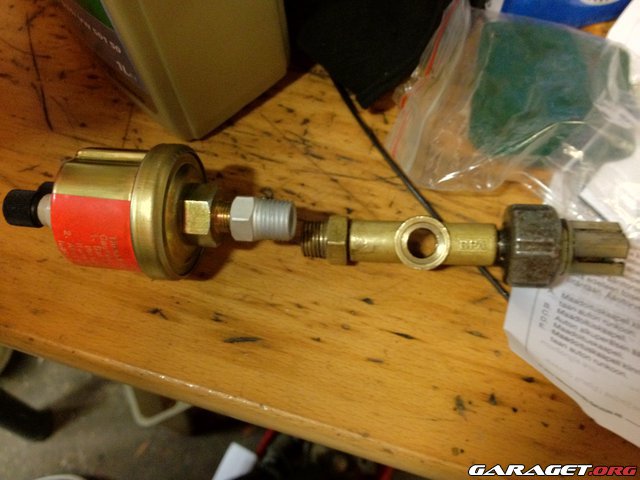

Fick ihop kopplingen med oljetrycksgivarna (bild på det kommer imorgon), fyllde på olja och vatten igår. Sen såg jag att det läckte vatten från insuget, dvs packningen är inte hel... Tänkte att jag ändå skulle starta bilen för att se om allt fungerade som det skulle, så visst.. drar om nycklen och startmotorn börjar jobba, men inte fan vill han starta.. Kom fram till att den får soppa, men inte gnista..
