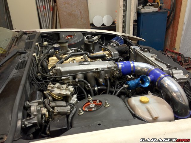

Kör en uppdatering nu innan det är läggdags (mycket att göra imorgon inför bes)
Har hänt en jävla massa, men ändå inte.. Felsökte som fan och mätte hit och dit hela lördagen, sen när jag gav upp fortsatte pappa som förövrigt är mer eller mindre proffs på elektronik, så när jag står på streetrace kl 23.30 i lördags ringer han och berättar att bilen funkar igen, men det pissar vatten där ifrån som det läckte.. Kan meddela att jag blev något glad big_smile

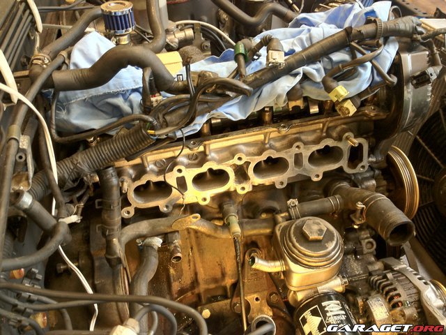

Så idag/igår söndag har jag hållt på och skruva av och på insuget för ett packningsbyte. Tog en jävla tid, men nu är det klart!
Sen fick även alex_bmw och antee- slava som satan och det tackar jag verkligen för! smile

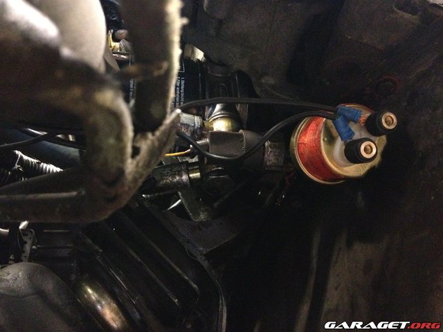

Bild på mina snygga givare, ser inte kopplingen så bra, men den fungerar iallafall! smile
https://www1.garaget.org/gallery/images/149/148043/148043-80d556e8df7e6574e5d2338b6f39edf4.jpg
Insug av
https://www1.garaget.org/gallery/images/149/148043/148043-972dae0963f51029c609f785d154a367.jpg
Och allt på igen, lagom skönt.. nu sover jag gott inatt big_smile

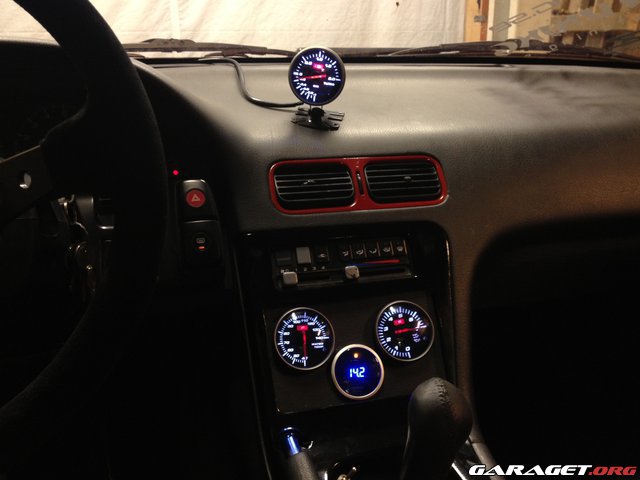

Mätarna på plats smile

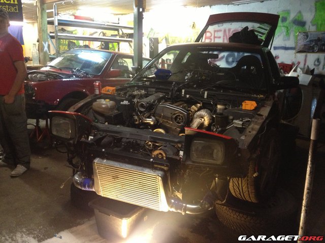

Det första jag gjorde när jag gick ut i garaget var att sätta på lamporna och fronten, sen körde jag ut bilen och då såg jag att den fortfarande läckte vatten.. fast inte från insuget nu, utan ifrån anslutningen till vattentempsgivaren, så det fixade sig med en ny slangklämma smile

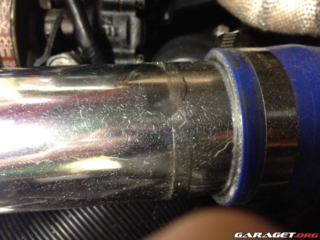

Sen var det dags för att köra en runda med bilen och polarna.. gick hur bra som helst ända till vi skulle in på en grusväg och jag börjar ta det jävligt lugnt eftersom jag är väääldigt rädd om mina fälgar. Det slutade med att temperaturen steg till nästan 100 grader, lät bilen stå tills den gick ner i temp, sen vände jag och tog ett annat håll till stället som vi hade tänkt att leka lite på.
Tempen höll sig stadigt hela vägen, sen när jag ska gasa på förbi polarna som stod parkerade brevid vägen så lät det som jag smällde ett tryckrör eller något.. Bilen går ner i varv och nästan dör.. sen när jag ska vända ville den dö så fort jag rörde gasen.. yikes när jag lyckades döda bilen med gasen ville den inte gå igång igen, då kollade jag felkoderna och får fram felkod nr 13 = engine temp sensor circuit. Kollade lite i motorrummet och hittar en vakuumslang som är av, sätter på den och väntar lite.. Sen fick vi för oss lite stressat att vi måste rulla bort bilen, då säger jag att jag testar dra igång den när dom puttar, sagt och gjort, bilen gång igång och jag kör lugnt hem. Nu startar den som vanligt igen och går som den ska..
Körde sen upp den på lyften igen för att spänna röret och fixa lite andra småsaker smile

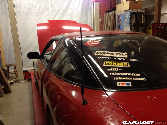

Monterade även en ful antenn (kör utan radio) till besiktningen imorgon
https://www1.garaget.org/gallery/images/149/148043/148043-80c72dc0be4f94cad99115782ed2b8ce.jpg

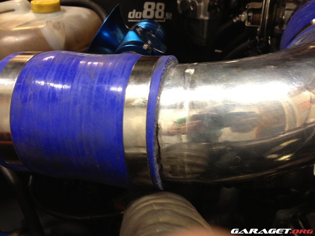

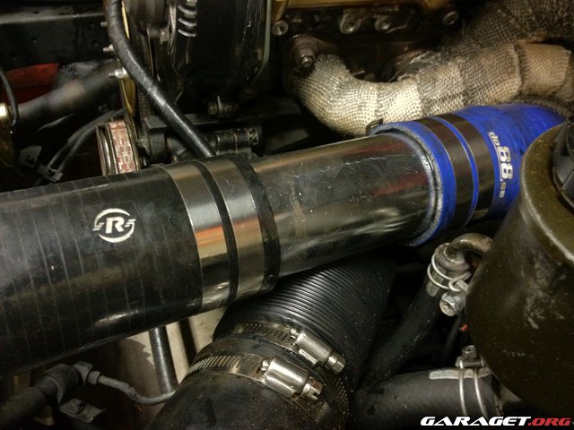

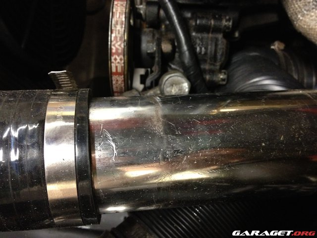

Nämnde innan att det lät som jag sköt en tryckslang.. Detta är precis efter spjällhuset
https://www1.garaget.org/gallery/images/149/148043/148043-a0fdb96b0db22df4e8ca0abe33eccd61.jpg
Och detta är precis vid turbon
https://www1.garaget.org/gallery/images/149/148043/148043-d166d4950ff2dd0e889f24686828acc1.jpg
https://www1.garaget.org/gallery/images/149/148043/148043-e55ddcafac31202d549242edb0a6b69f.jpg
Och hur löser vi detta? big_smile dubbla slangklämmor!
https://www1.garaget.org/gallery/images/149/148043/148043-3b756d79af42626e4d5bc3f725bcd4ba.jpg
Slut för dagens uppdatering och förlåt för wall of text!

Dubbla slangklämmor är inte dumt , men om du kan så bör du svetsa dit nån sorts kant på icröret som slangklämman kan hålla emot om du förstår hur jag menar. Måste va skönt att den rullar igen.
Finns redan en kant på rören, därför har dom inte åkt av helt :p sätter 2 slangklämmor nu för att försöka hålla rören någorlunda på plats smile Sjukt skönt att den rullar igen big_smile

Ok det syntes inte på bilden att det va en kant, men då ska det ju funka med dubbla klämmor.

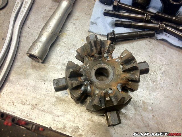

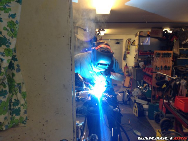

Låter pappa svetsa eftersom jag och svetsen inte brukar komma så bra överrens än..

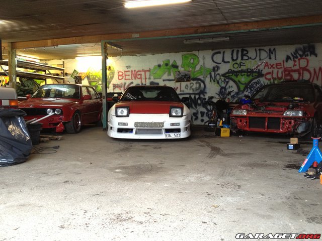

Men nu när jag äntligen har fixat mig en egen meckplats och lite polare runt omkring så kanske det kan bli något gjort big_smile

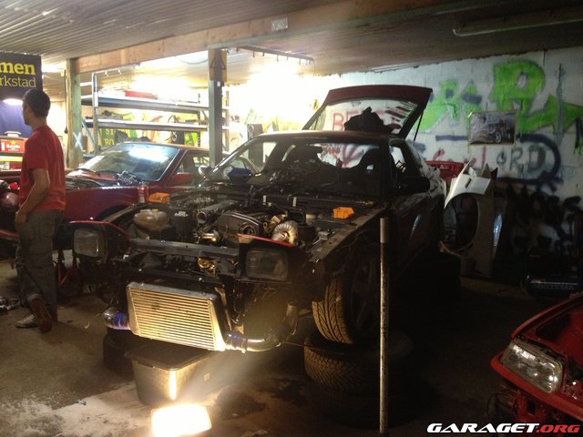

Och nu till dagens arbete!
Eftersom jag har tröttnat på allt som heter plast och glasfiber åker det av bilen och originaldelarna kommer på igen efter lite eftersyn smile plus att polisen inte riktigt gillade att jag hade mina blinkers så långt fram på skärmen....
https://www1.garaget.org/gallery/images/149/148043/148043-4e9843dfa60069bb6d9bfbdadf25d174.jpg
https://www1.garaget.org/gallery/images/149/148043/148043-da85ad2c5e7106e8365c9aa6704a8411.jpg

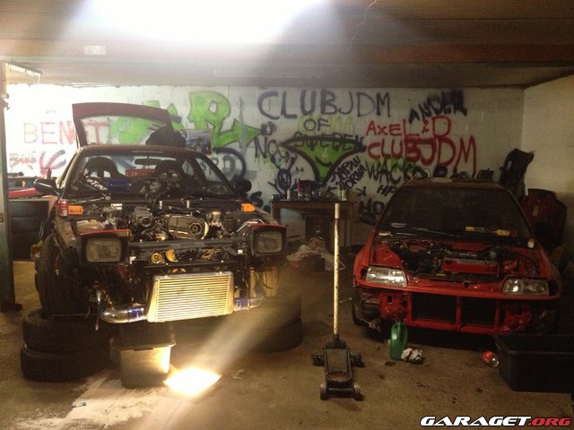

Vår fina japanhörna i garaget! :p
https://www1.garaget.org/gallery/images/149/148043/148043-eb41f09567bbdbc63267be0adc469016.jpg
Bara kardan, avgasrör och några slangar under insuget kvar, sen är motorn i luften smile
Ny uppdatering kommer imorgon!

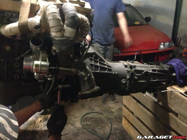

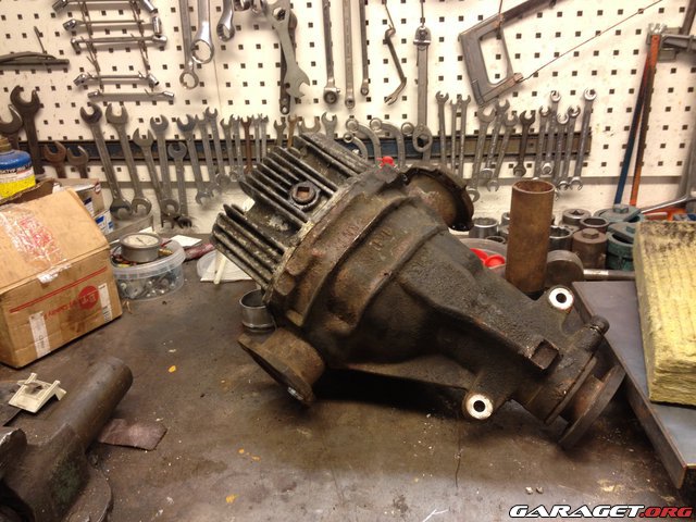

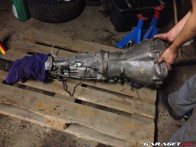

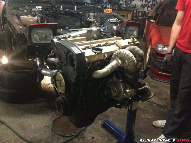

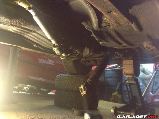

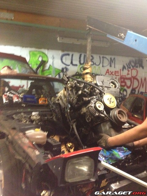

Fick inte så mycket gjort idag, men motorn kom iallafall ur sin fosterställning och tog plats i stativet smile
Kardanen lossad, lägg gärna märke till min fina difflyft big_smile
https://www1.garaget.org/gallery/images/149/148043/148043-f6a84e7fd2ca72f72500e96576d112cf.jpg

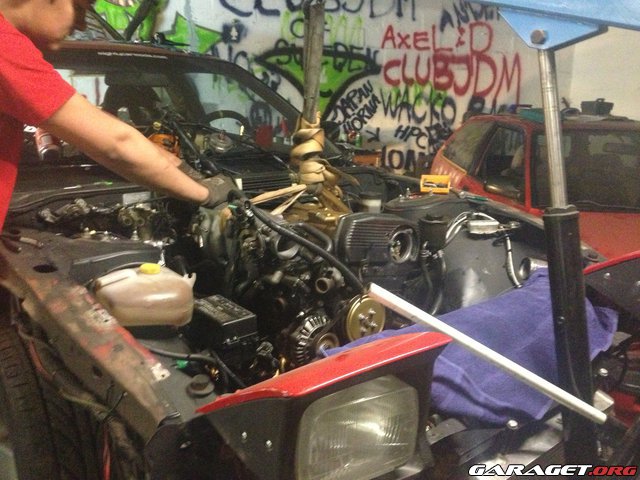

Dags att lyfta då
https://www1.garaget.org/gallery/images/149/148043/148043-510188d47ae5bb13d33505844bd5ea58.jpg
Snart så!
https://www1.garaget.org/gallery/images/149/148043/148043-7d93732fe94513ec4bbb651b33374f0f.jpg
Motorn ur
https://www1.garaget.org/gallery/images/149/148043/148043-cf935e6414c8443226a0533dc469d9ad.jpg
Växellådan av
https://www1.garaget.org/gallery/images/149/148043/148043-3fa6f49ec52a672a3d2a3749bd4767bb.jpg
Och där hittade motorn sitt nya hem! Såg också att kopplingen är helt slut, konstigt att den inte slirade.. :p
https://www1.garaget.org/gallery/images/149/148043/148043-ae6eebd03530edb291318333328d58e9.jpg
Blir en sväng till garaget imorgon igen, kommer med en uppdatering när jag är hemkommen. smile

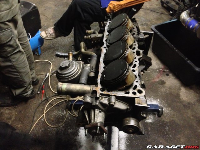

Var en sväng förbi garaget och demonterade lite av bottendelen och det var ingen vacker syn..
https://www1.garaget.org/gallery/images/149/148043/148043-1d26ca7d82f0d4662e376db8cf3201f1.jpg
Blir att riva hela motorn och förhoppningsvis smidd motor om pengarna räcker till. Lika bra att bygga ordentligt så det håller när man ändå håller på wink Sen blir det antagligen nya soppaslangar eftersom den inte kommer att rulla med bensin smile

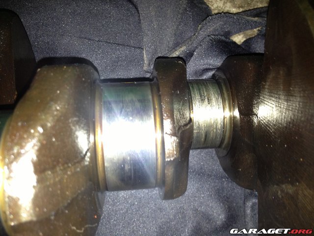

Såja! Dags för en snabb uppdatering såhär på kvällen smile

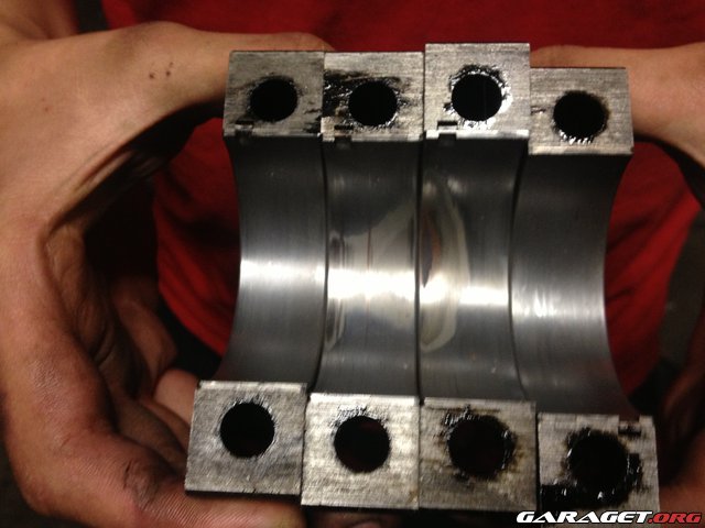

Har inte varit så mycket meck nu i veckan pga ren lathet, men helt stilla har det inte stått!
Bild på vevlagerbanan på cylinder 4

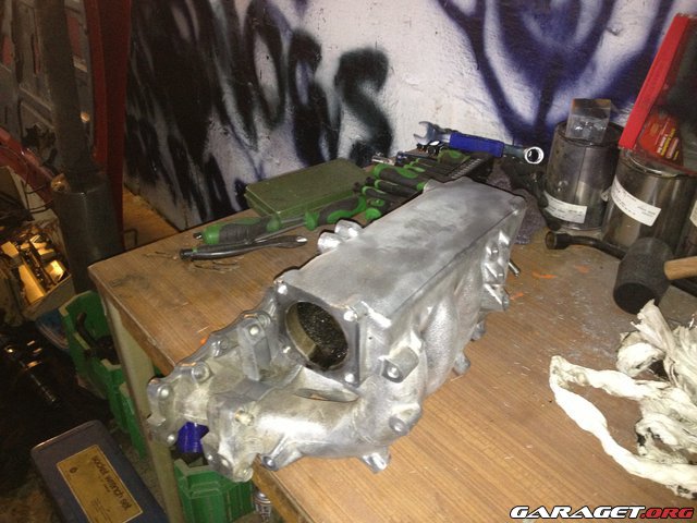

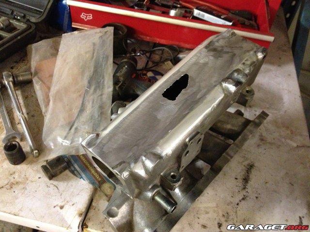

I brist på liv började jag slipa på insuget
https://www1.garaget.org/gallery/images/149/148043/148043-f5839b61e76943a101b77effe0bc07a6.jpg
Och såhär går det om man låter en galen polare testa sina slipskivor för mycket! :p tur att jag har ett insug till... och det ska poleras utan att bli misslyckat!
https://www1.garaget.org/gallery/images/149/148043/148043-57af569d0ff1cd2a84faf56cc0b66b3b.jpg
Får väll ta ett ryck nu slutet av veckan/helgen så jag får något gjort!

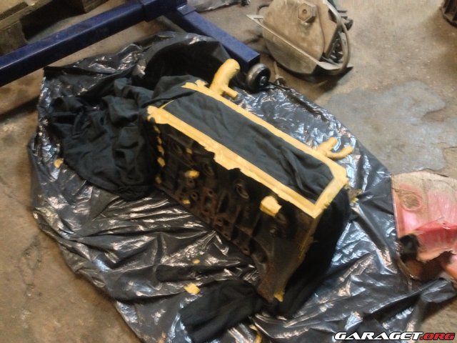

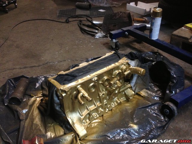

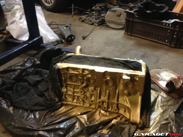

Såja, då var det på de igen! smile

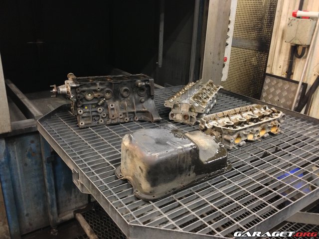

Har knappt gjort något på någon vecka och anledningen är att vi har fått en tv till garaget.. Borde sätta en timer på 30 minuter/dag på tvn, annars missbrukas den bara! :p Har stått och slipat ventiler lite då och då och kände inte för att uppdatera om en så enkel och jätttttetråkig sak, så nu när det börjar hända lite igen kan jag väll ta och börja uppdatera också smile
Åkte upp till polarens jobb med alex_bmw här på forumet för att hetvattentvätta lite skit smile Mitt block och topp samt alex_bmws topp och tråg.
https://www1.garaget.org/gallery/images/149/148043/148043-5e09cfff6bea7dc07cfed50efab30969.jpg

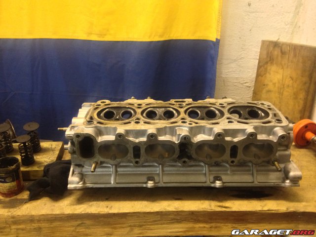

Ett stycke ren topp som är redo för fortsättning av ventilslipning
https://www1.garaget.org/gallery/images/149/148043/148043-63d8dd34064a9e5a96349b34d6aaef3a.jpg
Blocket rent och maskerat
https://www1.garaget.org/gallery/images/149/148043/148043-b5d8b202ba2b28fb4bccf238993c5df9.jpg
Första lagret lack smile äntligen lite motivationshöjning!
https://www1.garaget.org/gallery/images/149/148043/148043-619cc98c1471e7a138cac9f4fbb5512d.jpg
https://www1.garaget.org/gallery/images/149/148043/148043-7aefe4d3b0f69a89bfe0349987c1cde7.jpg
Det var allt för denna gången.. ska försöka få klar toppen denna veckan, så jag kan börja köpa packningar och dyligt nästa vecka smile
/Mattias
