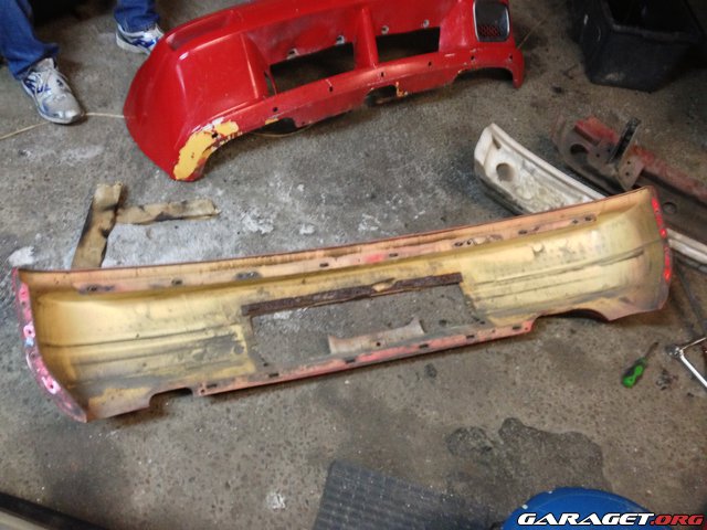

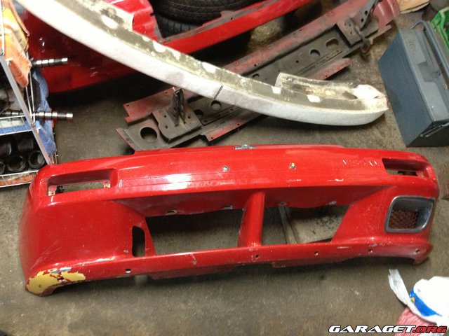

Slet med mina original spoilrar ner till garaget och demonterade så mycket som jag kunde
https://www1.garaget.org/gallery/images/149/148043/148043-f8e4c42f5eecd7530de427a731a1e20d.jpg
https://www1.garaget.org/gallery/images/149/148043/148043-66b7ed2a50e8e79993bd0bb4c1dbf93f.jpg

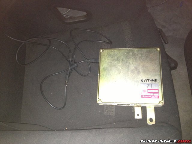

Sen var jag även iväg till Halmstad innan idag och köpte ett Nistune sprut/piggyback big_smile
https://www1.garaget.org/gallery/images/149/148043/148043-ff60e54ec87b72a6787745fbbae7a97c.jpg
Blir en helkväll i garaget imorgon, så förhoppningsvis blir det en lite större uppdatering på lördag eller söndag!

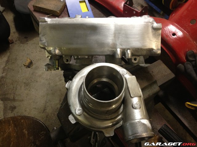

Då var det dags för en uppdatering igen då smile
Inte blivit allt för mycket gjort under helgen, men något har iallafall hänt!

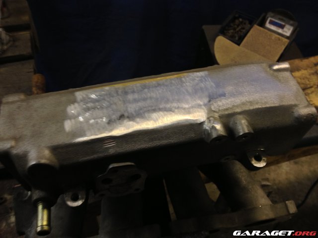

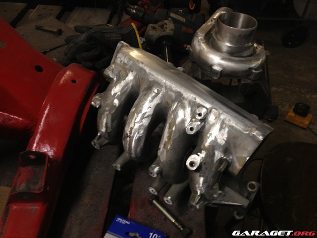

Har för det mesta gott runt och putsat på diverse delar till bilen. Blev 2 huvudobjekt, insug och kompressorhus..
Långt ifrån klart, men iallafall en bit på vägen (Y)
https://www1.garaget.org/gallery/images/149/148043/148043-0256774b2977a3b1dfa8201a76104fe2.jpg
https://www1.garaget.org/gallery/images/149/148043/148043-98011c86727a8d6dc8cc672e33a0f6d7.jpg

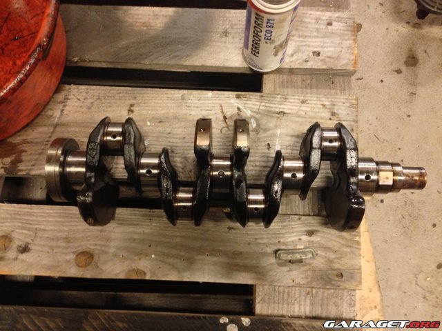

Sen tyckte jag att det var dags att beställa packningar och lager till motorn, så veven från min gamla motor åkte av och ska mätas imorgon
https://www1.garaget.org/gallery/images/149/148043/148043-763182c70cf316a3e1f794cc610b9e05.jpg
Hoppas på att ha monterat ihop bottendelen tills nästa helg. Toppen är det tänkt att den ska portas, men har inte bestämt mig än, så den tar nog lite längre tid att göra klart

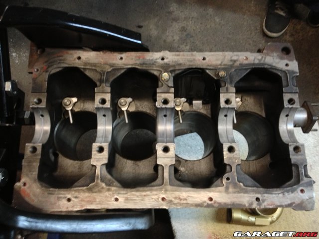

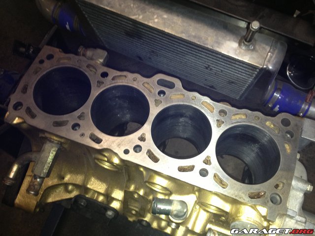

Såja! då va det dags att börja med bilen på riktigt igen då smile
Beställde lager från japtuning för någon vecka sen och nu har dom äntligen landat!
https://www1.garaget.org/gallery/images/149/148043/148043-7412fb03e210f0ea9f8fb40f1caf5122.jpg

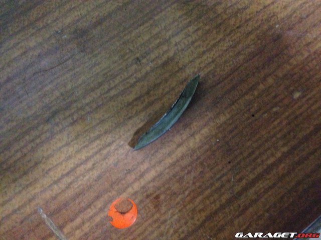

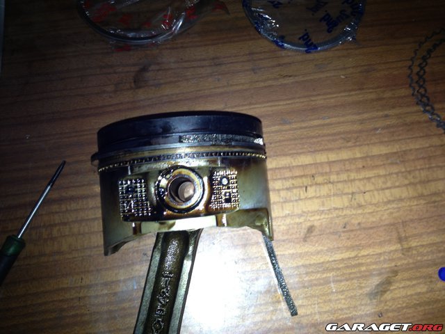

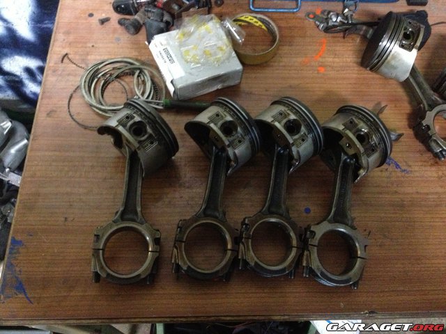

Drog ner allt till garaget idag och började genast med att byta kolvringar.
Gick bra till en början tills jag skulle gå på kolv nummer 2...
https://www1.garaget.org/gallery/images/149/148043/148043-d4751bb70bcf8cb15e6e93b5b4e87230.jpg
https://www1.garaget.org/gallery/images/149/148043/148043-089f3cdb06df3b47668b18b6c10c2bf8.jpg

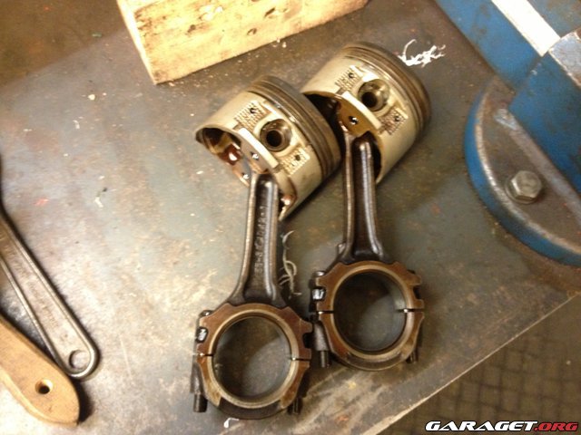

Tänkte att jag ändå hade minst 1 kolv över från min gamla motor så jag fortsatte och kolv nummer 3 är även den skadad på samma vis..
Åkte hem i förtvivlan om att där endast skulle vara en kolv som var hel, men visst.. där var som tur väl 2st kolvar i OK skick förutom att båda är spikade, fast det är ju inte hela världen smile
https://www1.garaget.org/gallery/images/149/148043/148043-8428aa63d68581326b847a4e0fc45868.jpg
Nu bär det av till garaget igen och fortsatt kolvringsbyte smile
/Mattias

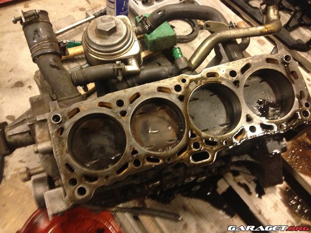

Med förhoppningar av att få bort en repa ur cyl 2 blev det en snabb honing och det gick utmärkt! smile
https://www1.garaget.org/gallery/images/149/148043/148043-0810c3dc9fc0afcdde4aecee50af166d.jpg

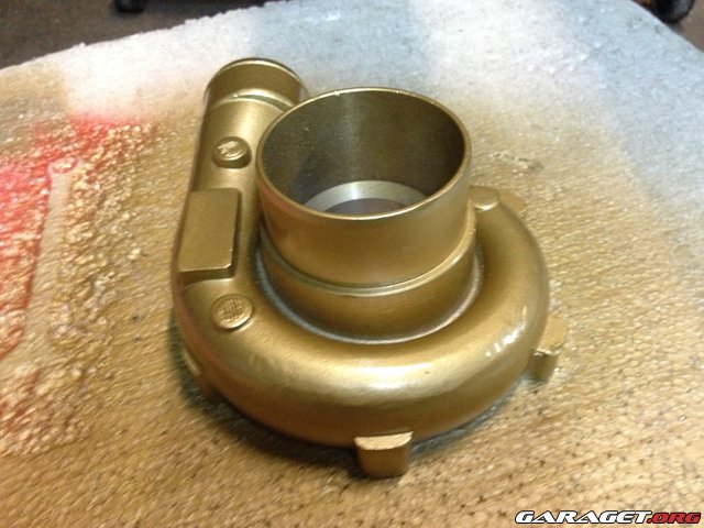

Sen i brist på annat och med lite rastlöshet fick turbon sig en kladd färg, ska verkligen inte va guld haha!  lol blir en sväng till mekonomen och köpa mattsvart lack imorgon istället smile
https://www1.garaget.org/gallery/images/149/148043/148043-c9013f308912970f073e32dfb54585f4.jpg
