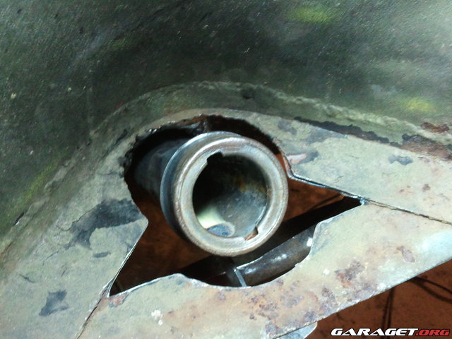

Mini uppdate... kom på att ja hade glömt att ladda upp en bild juh tongue
Inget märkvärdigt, men för att få påfyllnings röret i rätt vinkel vid tanklocket så fick plåten i karossen masseras lite smile

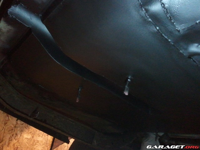

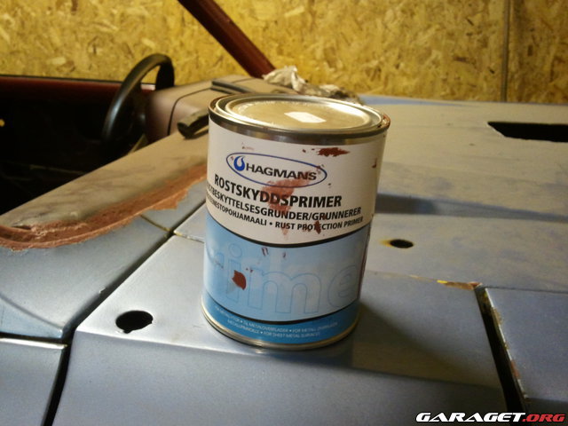

Var ute o slängde på rostskydds färg i bagaget ida smile o de va en liten yta att måla kan ja säga, vara både inuti o undersida som skulle målas cool
Så nu får de torka över natten, så slänger ja upp lite bilder på hur resultatet blir imorn big_smile
https://www1.garaget.org/gallery/images/53/52942/52942-fe6fa2d6137b815178fd860f1289277d.jpg

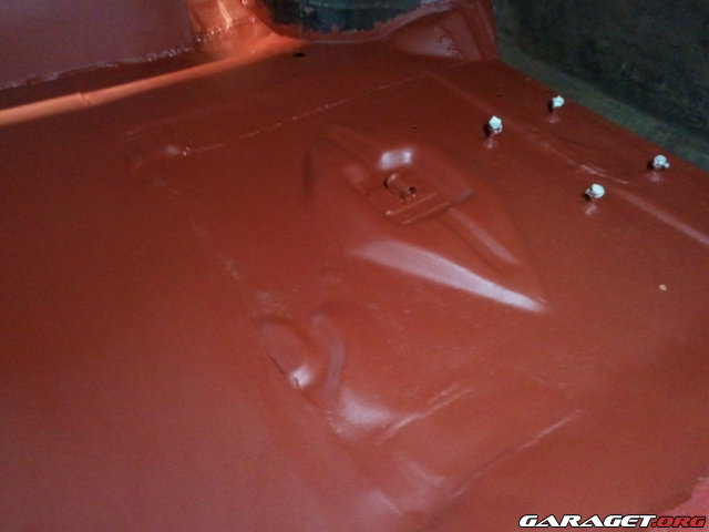

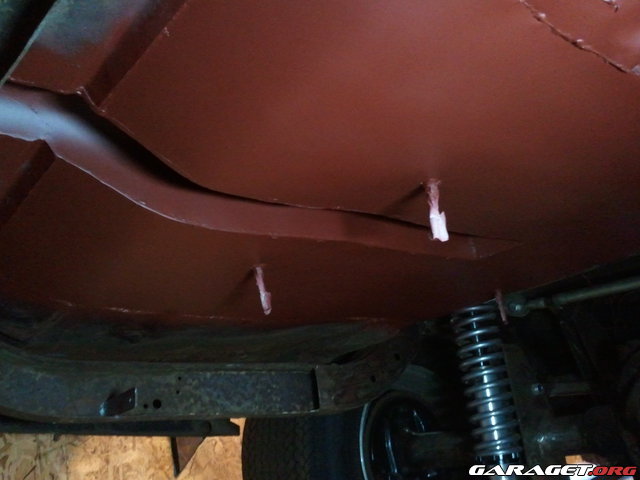

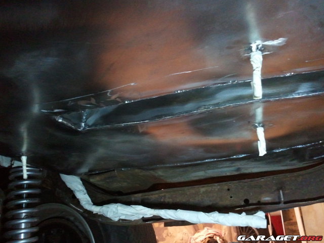

Så då har man ett rostskyddat bagae då big_smile
Här ser ni lite för bilder med lite maskerade fästen o bränslerör...
https://www1.garaget.org/gallery/images/53/52942/52942-09cb36572d4d8634f160b12db0584b6b.jpg
https://www1.garaget.org/gallery/images/53/52942/52942-65183713b0fb223e9db923f82d573705.jpg
Rött var det här så att säga, matchar inrednings färgen iaf tongue

O nu ska bara lite body på undertill så erre klart sen då smile

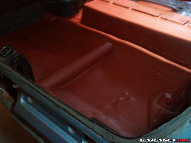

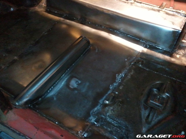

Dags för lite body på undersidan, så man har lite skydd mot stenskott o dylik smile
https://www1.garaget.org/gallery/images/53/52942/52942-33a2ec1d6dfa20b06afc69182e783171.jpg
Äntligen var det klart då, golvet helt klart o redo för montering av fuelcell o allt annat cool
https://www1.garaget.org/gallery/images/53/52942/52942-39c99a1aa9571589175869ae632ea251.jpg

Såja var ute o spraya på en flaska till Body på bagage golvet idag, så nu e det allt 100% skyddat o klart!! big_smile
Nu kommer det att koncentreras på flip front fästet hädanefter med början imorn, så bilder påt kommer komma löpande framöver cool smile

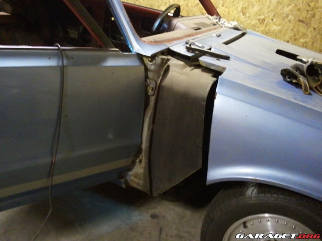

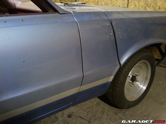

JAPP då var det dags att börja med flipp front fästet då big_smile
Men innan så var man tvungen att justera in framskärm mot dörrar, så man ser hur fronten ska ligga mot den...
https://www1.garaget.org/gallery/images/53/52942/52942-4e814a87beadf5e10ff9858cad33f96b.jpg

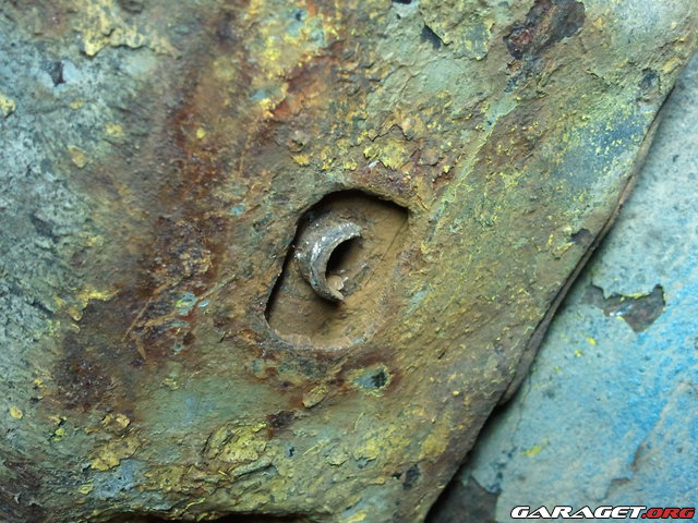

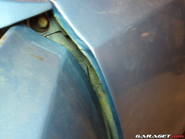

O direkt stötte man på problem tongue förarsidan var inte så svår, men passagerarsidan hade bulten som håller fast skärmen rostat fast, och någon hade nån gång i tiden försökt o borra ur den utan att lyckas hmm
https://www1.garaget.org/gallery/images/53/52942/52942-da999e07a8a4609b9641c3ded4919e65.jpg
Så blev att riva ner hela skärmen...

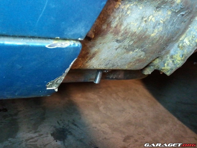

... o svetsa dit en gängstång cool
https://www1.garaget.org/gallery/images/53/52942/52942-964919a985b8544a106bfb5bd4565e08.jpg
Men såja! injusterat o KLART! big_smile
https://www1.garaget.org/gallery/images/53/52942/52942-974580704860be1c90d94e5f568c795e.jpg

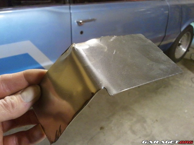

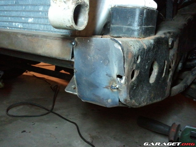

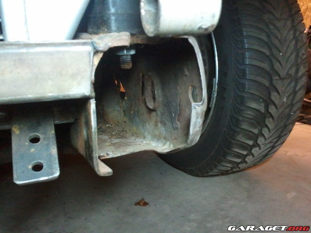

De gamla flipp front fästena som satt på chassit hade den förra ägaren skärt bort, för han tryckte dom va så dåligt gjort, så börja med att man fick lappa ihop chassit igen innan fästen kan sättas på plats smile cool
https://www1.garaget.org/gallery/images/53/52942/52942-ba7851e27538b573f32f00c955a28671.jpg

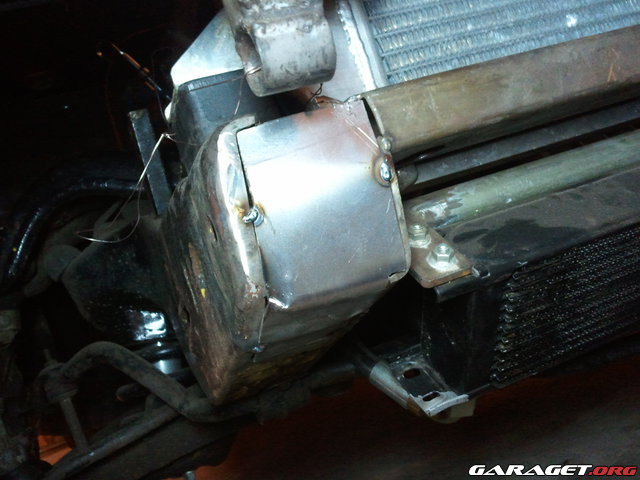

Så bitar för detta tillverkades...
https://www1.garaget.org/gallery/images/53/52942/52942-dd07122c6ca4501f0fe02b7d0c382d19.jpg
O svetsades på plats smile
https://www1.garaget.org/gallery/images/53/52942/52942-a10dfc777f0309203cc9a286e367e35d.jpg
Så ska bara sömnsvetsas med så kan man börja med fästena sen cool
