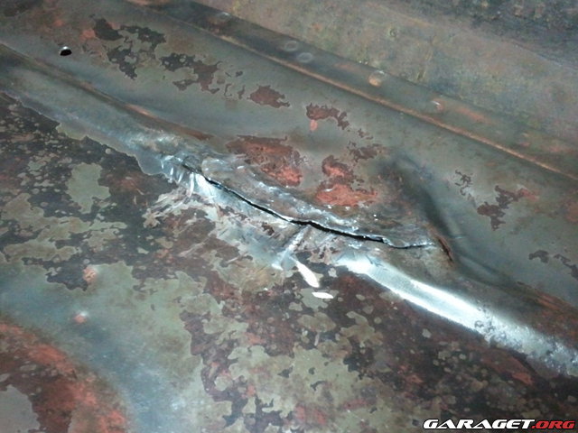

Lite rostskydds lackning gjord på de senaste som svetsades.

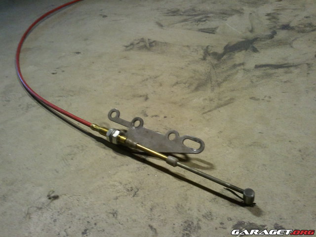

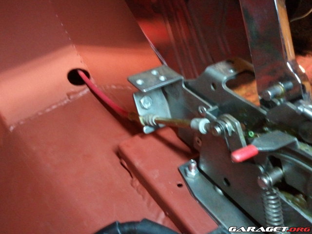

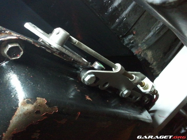

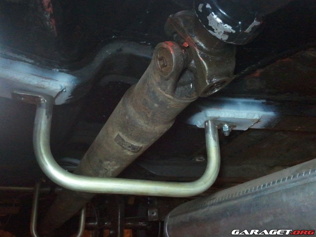

O har kopplat in växellådsvajer och kardan på lådan, så nu ska man bara få dit batterit, bygga bränsle system o dra lite el så kan man provstarta sen big_smile
https://www1.garaget.org/gallery/images/53/52942/52942-9e86ce44b2c230a2c51c129c0841b0fe.jpg
https://www1.garaget.org/gallery/images/53/52942/52942-cce0cd0cc792087d05392b2a8620f523.jpg
https://www1.garaget.org/gallery/images/53/52942/52942-a82a56f9043695a6680177008d4208d5.jpg
https://www1.garaget.org/gallery/images/53/52942/52942-7a8f3d27f3cd501bacb8343e80847730.jpg

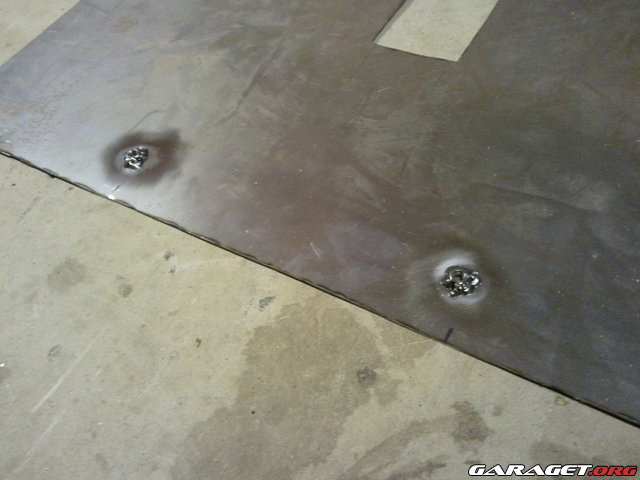

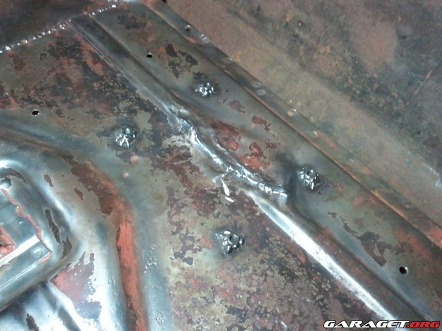

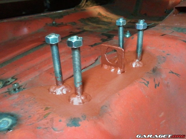

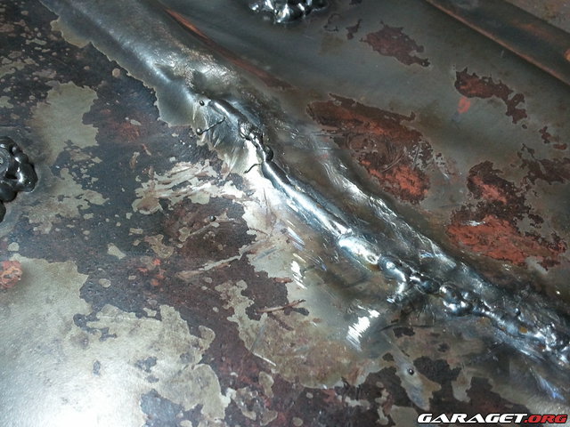

Svetsat dit muttrar som fuelcell fästet kommer sitta i under bagage golvet smile
https://www1.garaget.org/gallery/images/53/52942/52942-ef011dd0410bcca6a3d36e8dd9c89da6.jpg
Vinkel o ljus förstör lite, svetsningarna ser mycket bättre ut i verkligheten wink
https://www1.garaget.org/gallery/images/53/52942/52942-d5d7356fd1cf5dd5fb0554608226947a.jpg
Svetsat dit muttrar som batteri fästet ska sitta i bagaget med...
https://www1.garaget.org/gallery/images/53/52942/52942-bb282f86b6dfb4dbd388598bb58cb7a5.jpg
O svetsade igen hålet som ja fick kapa ur med cool
https://www1.garaget.org/gallery/images/53/52942/52942-269f11b2b85b5289c138b9b8623c7588.jpg

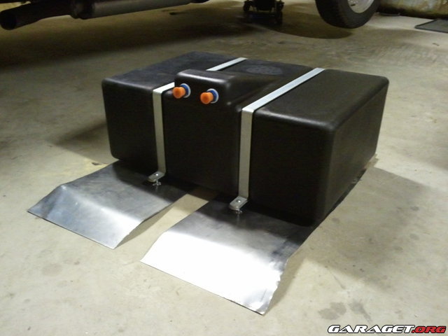

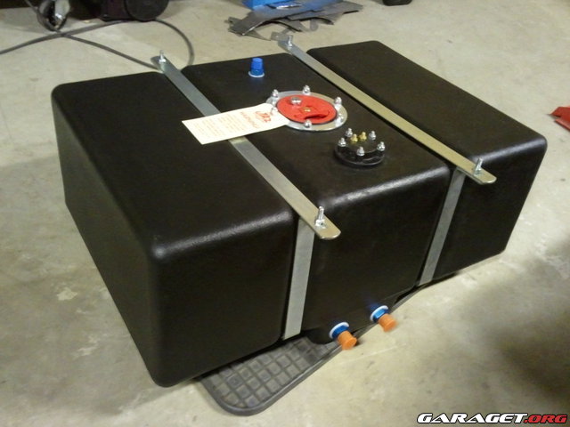

Fuelcellen med fästen på.
https://www1.garaget.org/gallery/images/53/52942/52942-a7f7afcd8f2435e62b76dff6c5fcbef9.jpg
Såja "like a glove" då kan golvet svetsas på plats i bagaget nu då big_smile
https://www1.garaget.org/gallery/images/53/52942/52942-a475f8a07a94b6742e5873bb3b0d9d11.jpg

Hej

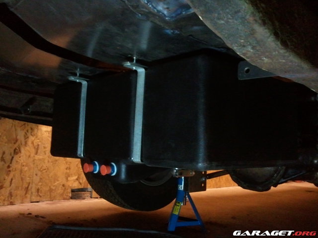

Ska du ha tanken på utsidan under bilen?
Jag har likadan tank i min ena bil å den funkar kanon, har du skum i din med?
Skyline Drifter
641 Inlägg
16 februari 2012
#167
De-Stijl skrev:
Hej
japp stämmer, den ska sitta där orginal tanken satt smile
gött o höra att den funkar bra, o joda e allt skum i den med cool

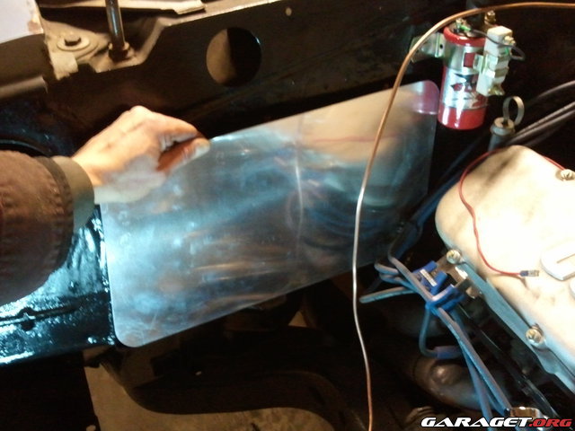

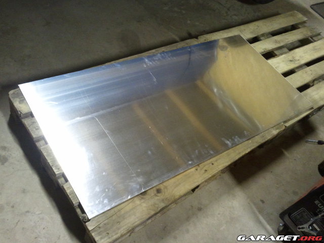

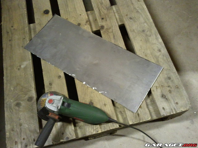

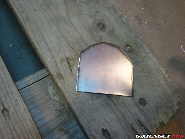

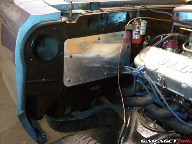

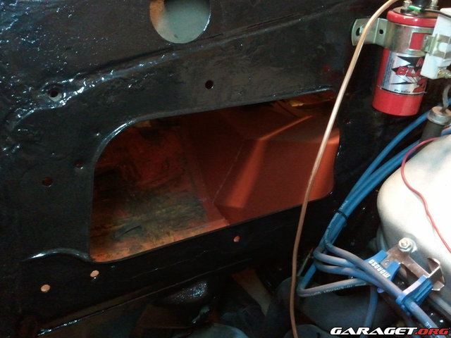

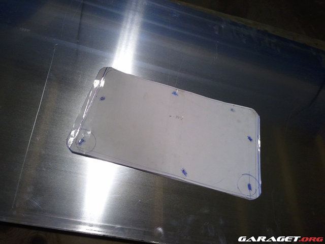

Dags o tillverka en täckplåt i aluminium för hålet i torpedväggen där värmepaketet satt.
https://www1.garaget.org/gallery/images/53/52942/52942-2c0b1430a31712da9fb6b9f8fafdd62c.jpg
Dags för lilla alu-plåten att komma fram cool
https://www1.garaget.org/gallery/images/53/52942/52942-6e52972a916a8471d689864ab5fb3fad.jpg
Mall gjordes först...
https://www1.garaget.org/gallery/images/53/52942/52942-3db4861125e0b24dc177c5a5b3a1b751.jpg

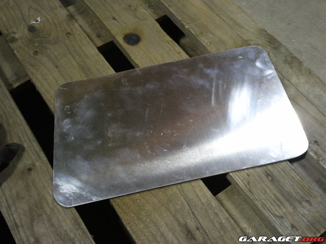

Sen skärdes den ut (jädra pill var det när man är pedant tongue)
https://www1.garaget.org/gallery/images/53/52942/52942-e852156e414092e7a566dfe9e55ca94a.jpg

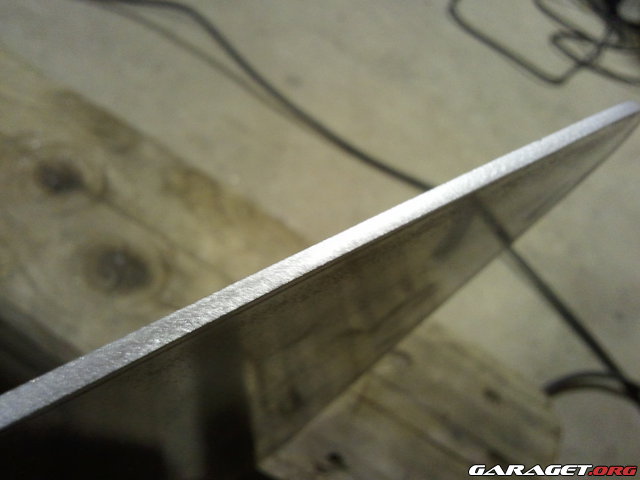

Renslipade kanter, mycket slipning!
https://www1.garaget.org/gallery/images/53/52942/52942-dd9109ace7c7aa5f12f9e7d80d8ef9d7.jpg
Kommer nog bli bra, ska bara borras lite hål så man kan skruva fast den med smile
https://www1.garaget.org/gallery/images/53/52942/52942-430cbe3989fc4eae9d86b381ec918a22.jpg

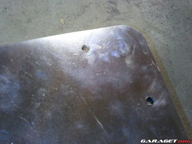

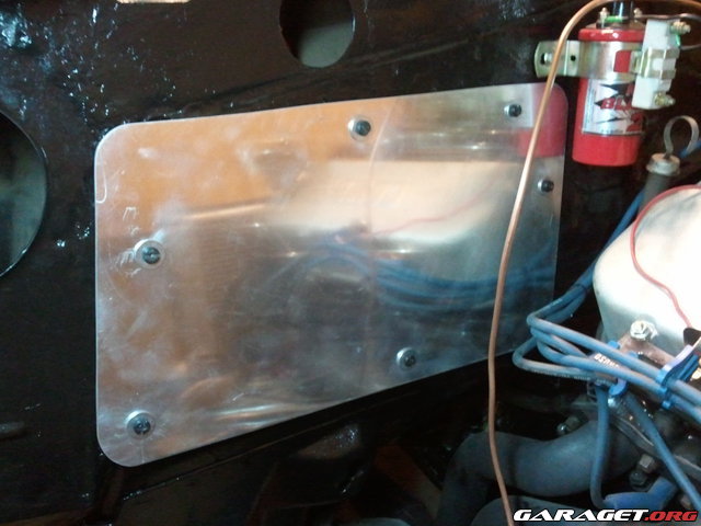

Då var det dags för en liten uppdate igen då, var ju ett litet tag sedan sist smile
Borrade skruvhål i aluplåtbiten o satte den på sin rätta plats cool
https://www1.garaget.org/gallery/images/53/52942/52942-c9f739ae2530e8b1e3b3073eaa622bab.jpg
https://www1.garaget.org/gallery/images/53/52942/52942-427d0c1eb07416761638b26c63b4710d.jpg
Börjar bli en hel torpedvägg igen smile
https://www1.garaget.org/gallery/images/53/52942/52942-bc72d885b76ca854d50030d18abf337f.jpg

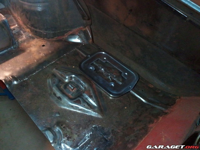

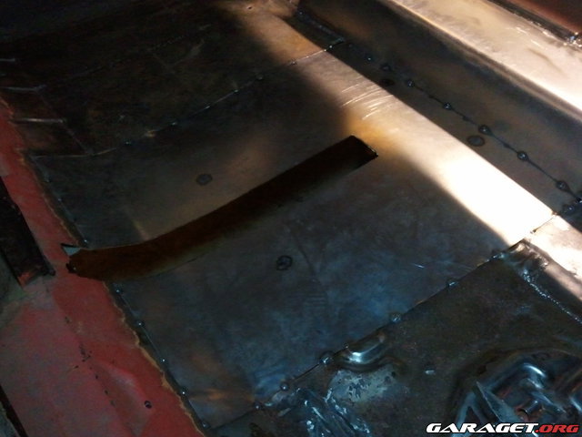

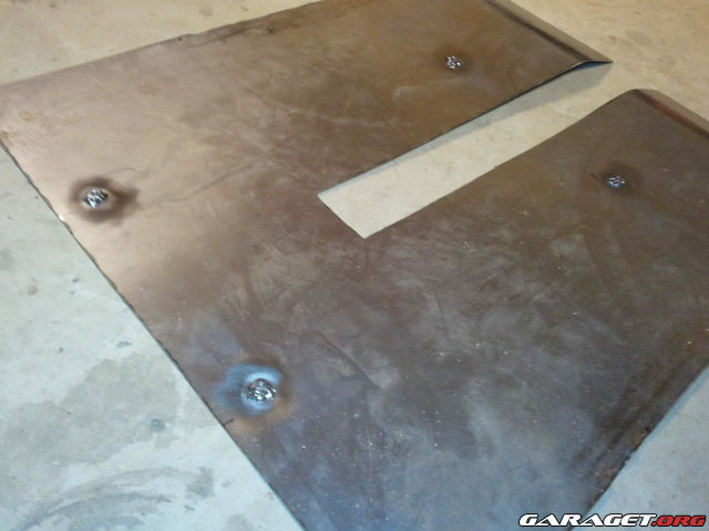

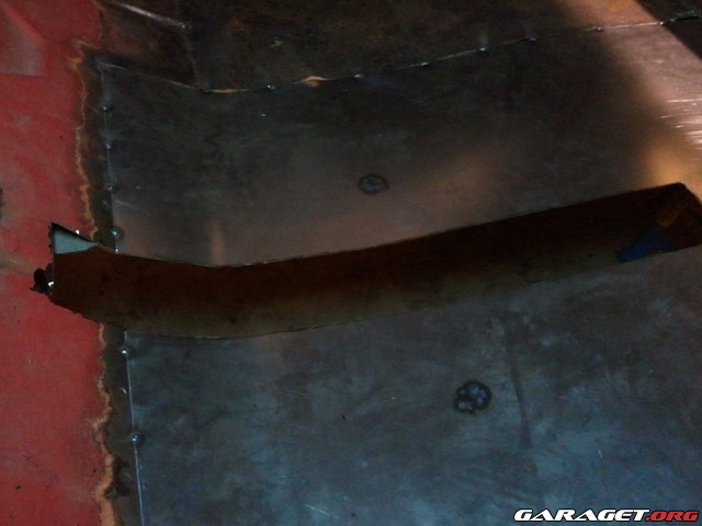

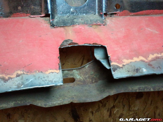

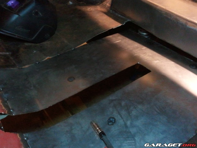

Skärde ut i bagage för tunneln som ja ska bygga...
https://www1.garaget.org/gallery/images/53/52942/52942-906769a6082cff94120b2aeec956cbfa.jpg

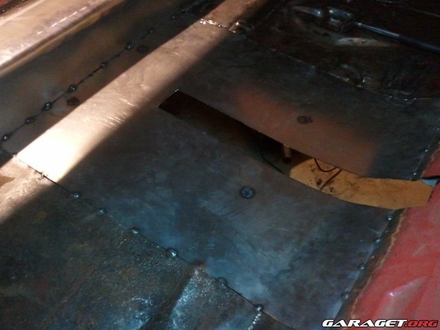

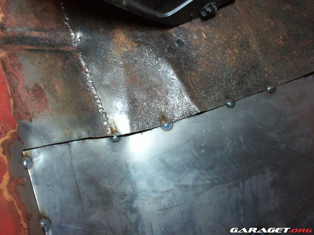

Svetsa dit bagage golvet så det äntligen är på sin rätta plats big_smile
https://www1.garaget.org/gallery/images/53/52942/52942-4262c0907e9be9a037082f78cbdcfb5b.jpg
Punktsvetsat bara än så länge wink
https://www1.garaget.org/gallery/images/53/52942/52942-7d3425148606dc274d45e688bc78e8f8.jpg
Såja KLART! börjar likna ett bagage igen iaf smile
https://www1.garaget.org/gallery/images/53/52942/52942-6434c4045333c55d2352ec04feb398f2.jpg

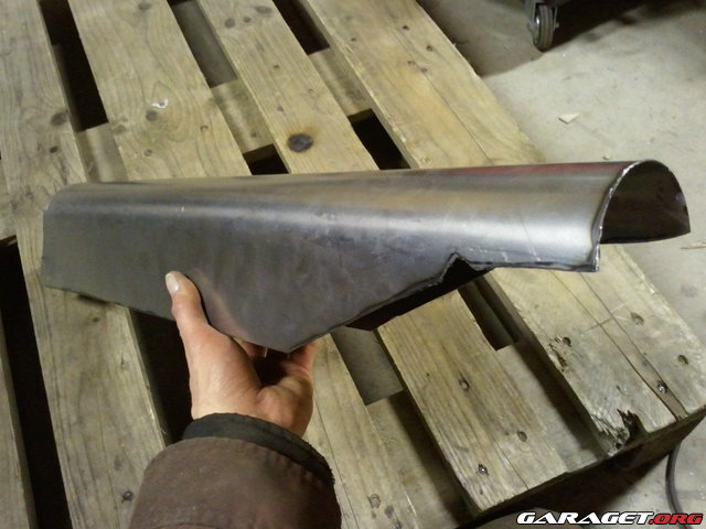

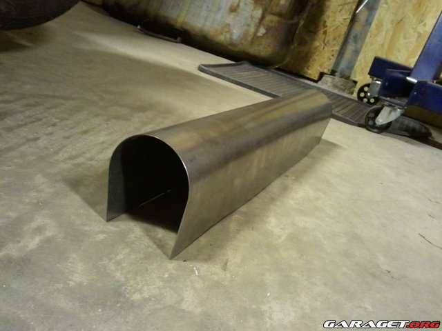

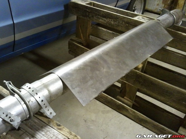

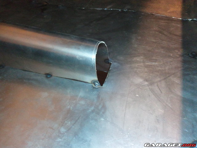

Dags att börja tillverka tunneln som ska gå i bagage golvet smile
https://www1.garaget.org/gallery/images/53/52942/52942-0abb52e90b7008543f29a766343a52b8.jpg

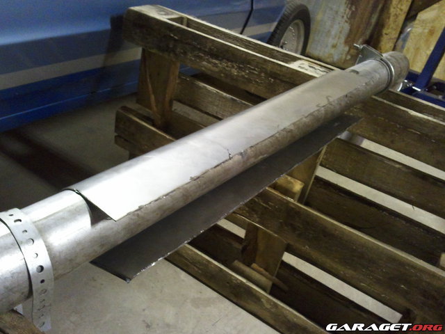

Plåtbit mätes till o skärdes ut...
https://www1.garaget.org/gallery/images/53/52942/52942-ddb1763a02b0b6b6671fd29901648b1f.jpg

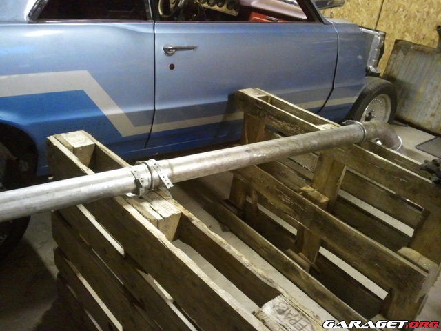

Hemma gjord bock verktyg utav ett gammalt avgassystem o 2 pallar big_smile
https://www1.garaget.org/gallery/images/53/52942/52942-4fc783cc35c206c3218ffa1085e4dfef.jpg
Bockning påbörjad...
https://www1.garaget.org/gallery/images/53/52942/52942-dec18daa9d11d56c61a46655bf63fe9d.jpg
https://www1.garaget.org/gallery/images/53/52942/52942-bb91411b5a8c9a657b100714b899730c.jpg
Klart!! rätt så nöjd... tänkta sig vad ett gammalt avgassystem o lite muskelkraft kan göra cool big_smile
https://www1.garaget.org/gallery/images/53/52942/52942-8e7c3994cfe05a3959f906aa50493719.jpg
Blev sugen att provmontera fuelcellen medans ja höll på, satt som gjutet smile
https://www1.garaget.org/gallery/images/53/52942/52942-e1774b364e2a5e388b22a50942406cfb.jpg
Provmontering på gång...
https://www1.garaget.org/gallery/images/53/52942/52942-a0887fe28c45df883106216a0df91e2e.jpg
Sista modifieringen gjord på tunneln, dags att svetsa dit big_smile
https://www1.garaget.org/gallery/images/53/52942/52942-a01161e5ebb64d5dc7c299855fa708c1.jpg

Varför tanken undertill? ser ju ganska utsatt ut!!

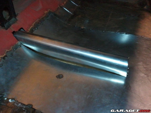

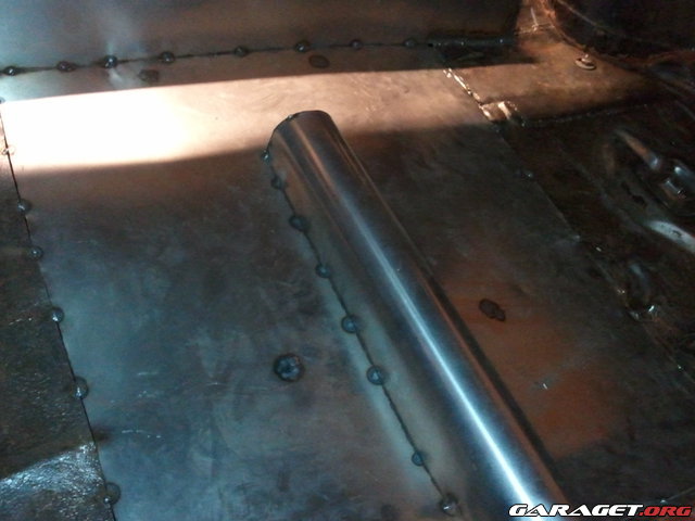

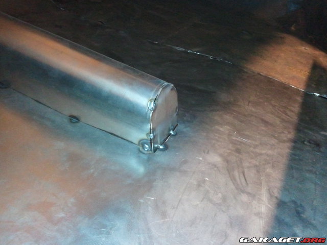

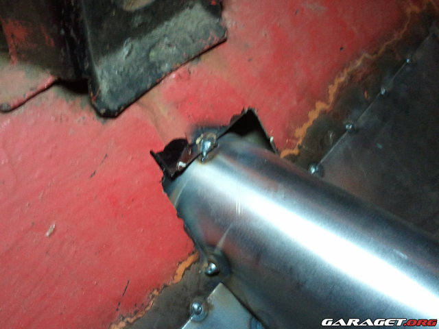

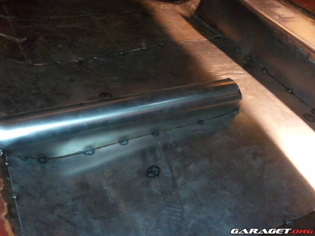

Tunneln punktsvetsad på plats cool
https://www1.garaget.org/gallery/images/53/52942/52942-c205e47cb9cdad359dc8893e413e191a.jpg
https://www1.garaget.org/gallery/images/53/52942/52942-aabb50b4a9ad2ae81e2603a604f180df.jpg
Dags att täcka igen hålet i änden på tunneln...
https://www1.garaget.org/gallery/images/53/52942/52942-7ec7ad2e63df001c3cc3e6e1d0cce078.jpg
... o göra lite täck plåts bitar för utskärningen smile
https://www1.garaget.org/gallery/images/53/52942/52942-c4b8e796501567093a2fdc5d94eab0a1.jpg

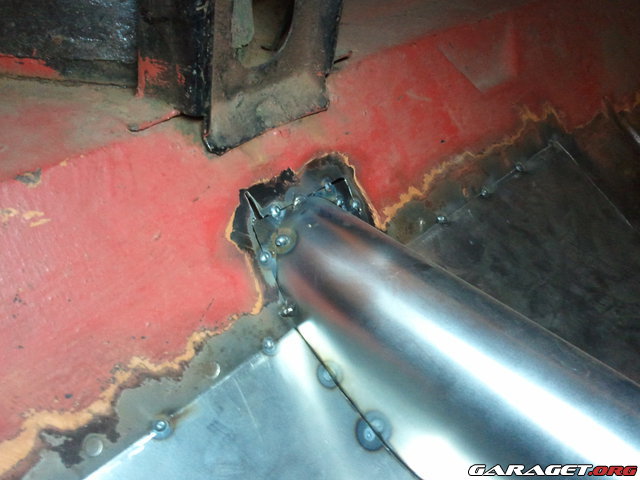

Tunnel ände bit...
https://www1.garaget.org/gallery/images/53/52942/52942-6ad4a26931d4d554fa9e5d0fbf601a18.jpg
Allt svetsat på sin plats smile
https://www1.garaget.org/gallery/images/53/52942/52942-9fc6170eb531c1fdc7f5c98ef73e706e.jpg
https://www1.garaget.org/gallery/images/53/52942/52942-ee338276824eef649ae8b781e4c077f5.jpg
Börjar äntligen få ett helt bagage igen!! big_smile
