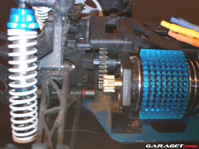

Men jag har ett litet problem, kolla bilden
https://www1.garaget.org/gallery/images/59/58027/58027-1f8ca22008c61a7393638a88edb074e7.jpg
Dom säger att det inte komma hålla 2m med lipo när det ser ut så där.
Problemet är att jag får inte loss drevet, det sitter som gjutet.
Kan inte heller ta bort motorn och lättare komma åt då skruvarna till motorn är runddragna.
Samma sak med skruvarna till motorfästet.
Vad ska jag göra?
Någon i närheten kanske som skulle kunna hjälpa mig?
Har inte tummen mitt i handen, men jag vill inte ha sönder något

Tycker inte du ska vara rädd för att använda lite "våld"
dvs kapa bort bultarna/skruvarna som håller motorn med en dremel.. Sen sätter du motorn i ett skruvstycke och försöker få ur resterna av skruvarna...
Egentligen inte svårare än när du skall skruva i en vanlig bil typ.. Ibland får man bruka lite "våld" big_smile
4 693 Inlägg
6 januari 2012
Har ingen dremel, annars hade jag bara gjort en spår i dom.
Men skam den som ger sig, 4:de gången var jag på det och då var det mejsel och stor hammare som gällde.
Fick loss den på första smällen, men krökte axeln som går in i motorn.
Svort lite för mig själv, knacka tillbaka axeln, bröt, bände, ficklampa i munnen, dregla, klart!
Det fixade sig och axeln lyckades jag på rak igen!

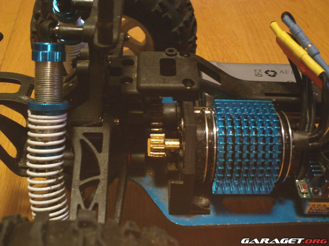

https://www1.garaget.org/gallery/images/59/58027/58027-992eb9b5b5a5bda0b25bc82bd08704dd.jpg
Sådärja.. där ser de mycket bättre ut.
Sätt bara inte motorn så att dreven sitter för tajt ihop. Det brukar rekomenderas att man tar en liten remsa vanligt A4 och sätter mellan dreven, trycker ihopa och spänner o sen snurrar man bort pappersremsan så har man ett lagom avstånd.
Men skruva tillbaka fjädrarna lite.. ser att du skruvat dom helt i botten.. Du får en mycket trevligare bil om du har en aning mjuk fjädring. Fast dom är kanske slut och skulle behöva lite ny olja i sig.
Du har inte lite fler bilder på hela chassit o sånt så man kan se hur den ser ut.. Den ser ganska trevlig ut det lilla man ser..
Senast redigerat av Smajly (6 januari 2012)
4 693 Inlägg
6 januari 2012
Har inte testat att köra med fjädrarna så där, var bara lite testande. Hade dom fullt uppskruvna när jag körde med den sist.
Kan ta lite fler bilder, lägger upp om typ 10 minuter smile
Anledningen till att jag pillat med fjädrarna är för att jag lyckas inte börna runt med bilen, ena framhjulet lättar, sen sticker den iväg bara.
Jäkla klipp i bilen, men ändå släpper den inte. Tror det har med att göra att den inte svänger som den ska eftersom innerhjulet åker upp i luften
