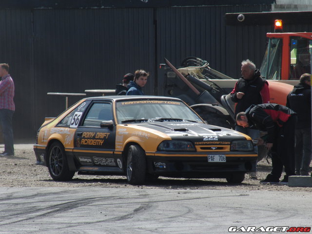

Michel körde både sin egen/sin första drift mustang och även den nya Academy Mustangen!
https://www1.garaget.org/gallery/images/91/90097/90097-1f4bb0665d279405144ca790711d340f.jpg
https://www1.garaget.org/gallery/images/91/90097/90097-5fc71c0c6fdf6984afa58dfb65685861.jpg
Och Rasmus rattade sin S14.5 för första gången på en stor bana! Vi hade lite problem med multiremmen på 2JZ-motorn då den "vandrade av" remhjulen, remmen som satt på var slapp och sliten och ett stort tack till vår sponsor Stefan på Japtuning.se som ställde upp med en ny rem i det akuta läget!

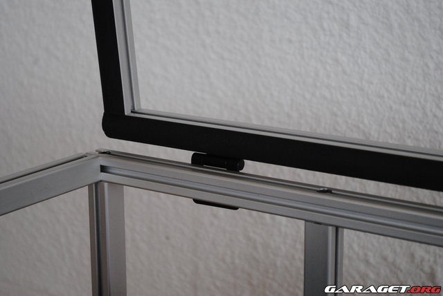

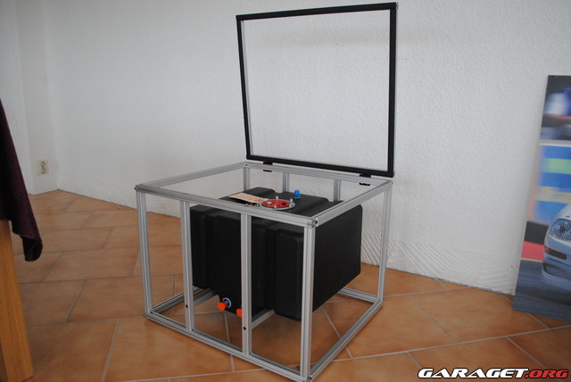

Jag har börjat på en "säkerhets-box" för Michels fuellcell som ska installeras i Mustang Nr1.
För att få ha fuelcell/catchtank eller liknande så måste det vara avskärmat från kupén och med tanke på Mustangens "foxbody" så var en box enklaste alternativet.
En lättviktskonstruktion i aluminium, från scratch så såg det ut såhär efter 80 minuter..
