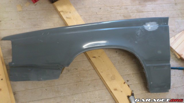

Här kommer några bilder!
https://www1.garaget.org/gallery/images/127/126898/126898-b73ee217e4bd55ab1d698c1f9e23863e.jpg

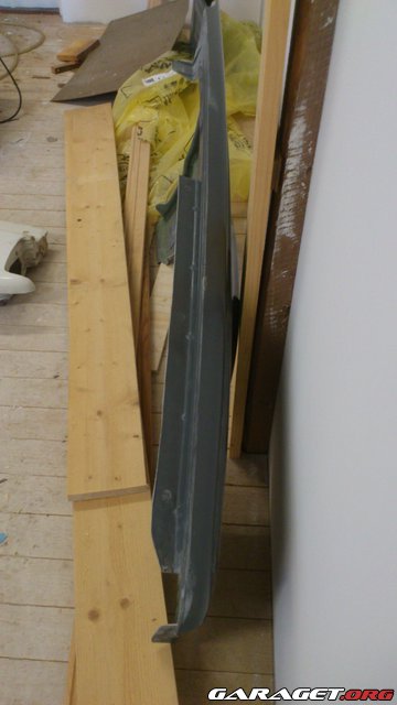

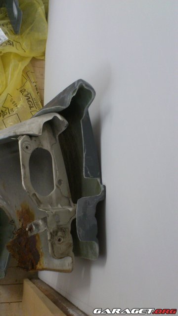

Det är detta som är det det tråkigaste! inga fästen, funderar på att borra ur punkterna för fästena på plåtskärmarna och sedan flytta över dem till glasfiberskärmarna, vet dock inte riktigt hur man skall kunna fästa dem!
https://www1.garaget.org/gallery/images/127/126898/126898-e3f93d09e47967086ea26c8287ce7449.jpg
https://www1.garaget.org/gallery/images/127/126898/126898-8bda8abe71b6da36191d33396f1f99ba.jpg
Passformen i övrigt kan man väll inte klaga på borra ut hålen så ska det nog gå!

Skumt att dom inte har gjort form på fästet till lampan..
Det är ju ett lätt och snabbt jobb o sen bara limma fast den i skärmen...
Det fanns väl markeringar som du kunde borra efter?
Vet att han säljer sina glasfiber delar till ett jäkla bra pris så då får man nog offra lite tid själv.

Ja tycker det borde va lika enkelt att plasta fästet med? kan ju dock inte så mkt om plastning men, förväntade mig inge prisvinnande skärmar för 1k men ja fästen räknade jag med!
Ja markeringen finns osäker om de stämmer på långsidan dock! för blinkers verkar det vara okej!
