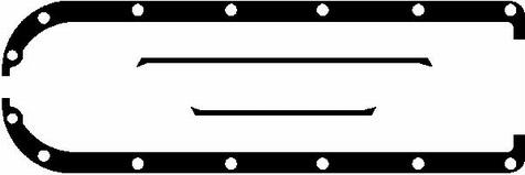

tråg packning? till växellådan då eller?
DOOOH!!!
antagligen oljetrågspackningen...
finns inget tråg på lådan vad jag vet
då undrar jag vad det är för motor i så fall, jag har inte sett en sådan packning på någon av opels CIH motorer som är standard i denna bil.
Så här bör en oljetrågspackning till opels CIH motor se ut.
Levereras i fyra delar, två av gummi och två av kork, de med hål i brukar vara kork iallafall, finns säkert med gummi i dem också.
http://www.reservdelar.se/alliansuppdat … 841_02.jpg
Detta är en vanlig packning till tråget på automatlådan smile sry för detta vilseledande smile

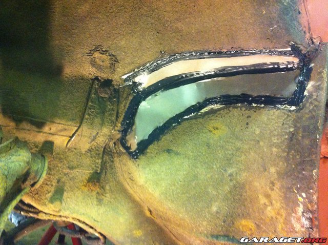

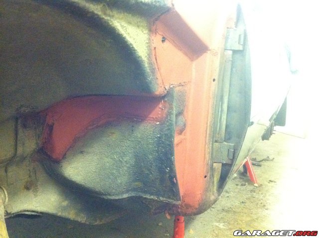

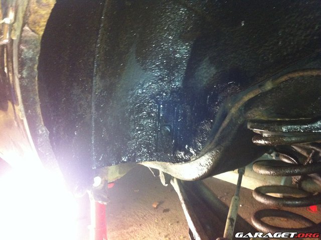

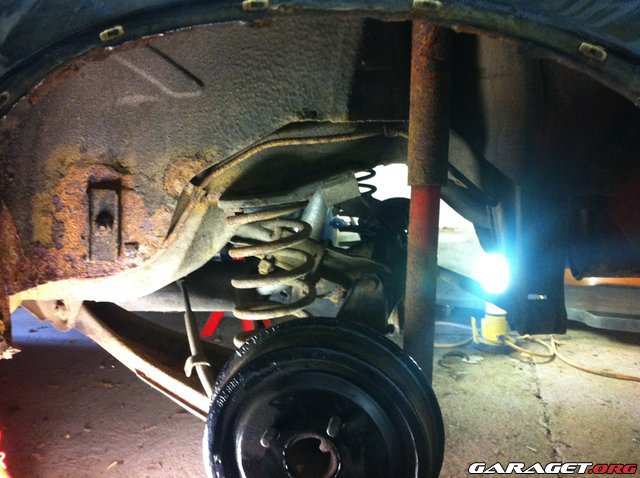

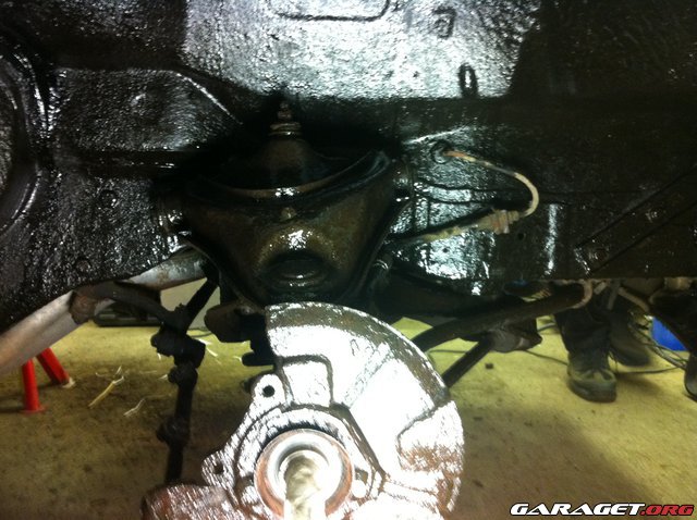

Hej Hopp ursäkta för dålig uppdatering! Men kul att ni är med! big_smile
Men det har hänt grejer i garaget.

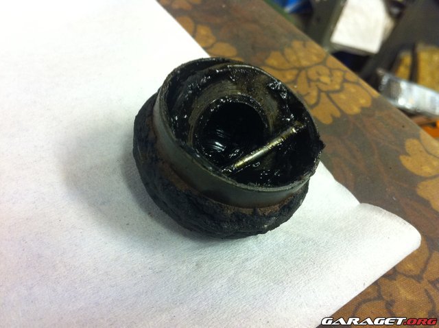

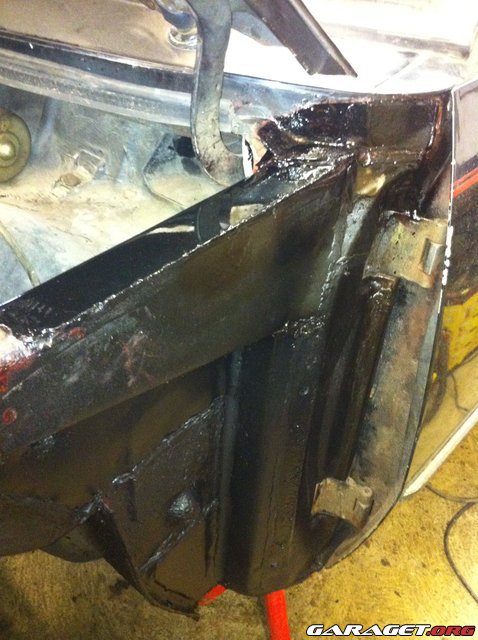

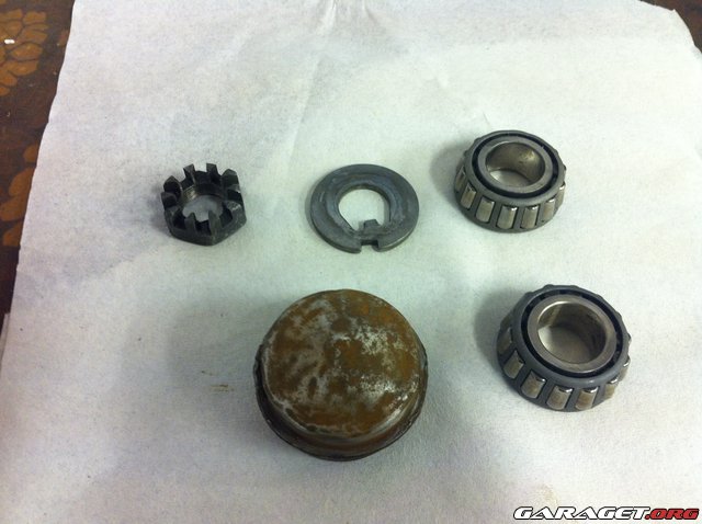

Hjulhusen har blivit inoljade, tanken är tömd, lagrerna är tvättade och ny funna rost hål har blivit fixade men mycket arbete återstår dock..
Till hjulhusen så användes lacknafta och efter det en blandning av motorsågsolja och linolja. Inte så konstigt att bilen blivit som den är när man hittar fult med sand och annan skit i varje profil.. Borde man inte tvätta av en bil innan man ställer in den??? hmm
Bra blev det iaf tillslut.
