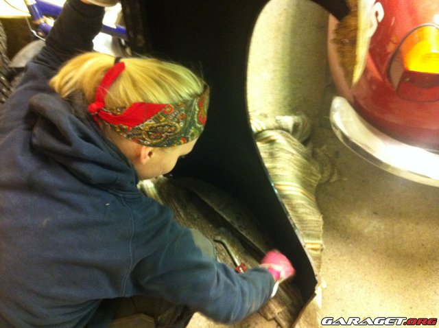

Då bakre delen på den kära tröskeln visade sig saknas så var det bara att fixa till en ny. Jag tycker att det blev sjukt bra! Skärmen är nu över in smord och nya hål ska borras så i veckan sitter den på plats.

https://www1.garaget.org/gallery/images/157/156442/156442-fd48d4e19eca11f1d372738fdafda163.jpg
fix på skärmen.

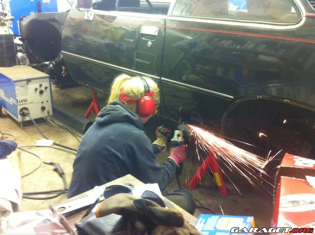

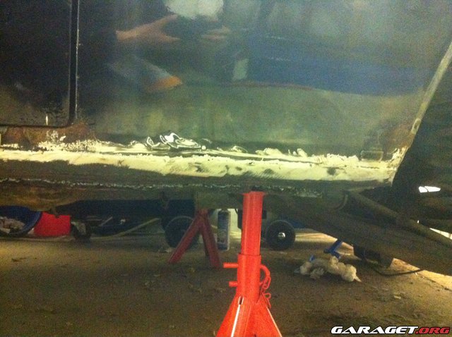

Tröskel slipning
https://www1.garaget.org/gallery/images/157/156442/156442-f19f7a03f5d112584128aaddb12c5de2.jpg
https://www1.garaget.org/gallery/images/157/156442/156442-7f1dcca522665e4778e464f1a1936d3c.jpg
https://www1.garaget.org/gallery/images/157/156442/156442-4e820e0b9c52c7bec561e4d6e1c80e07.jpg

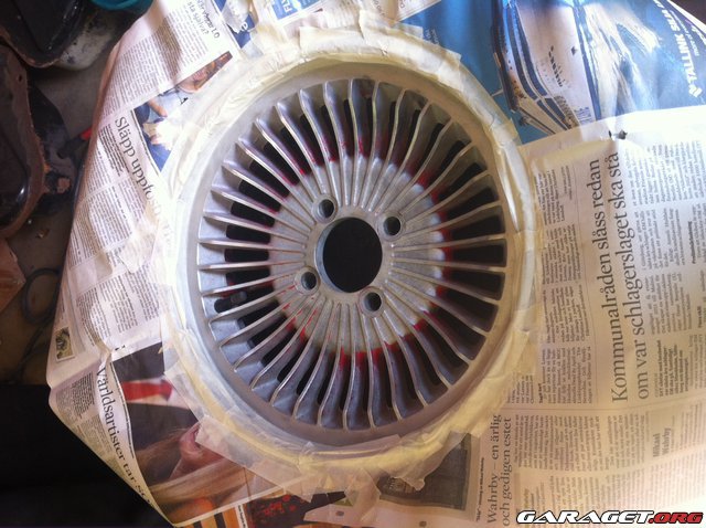

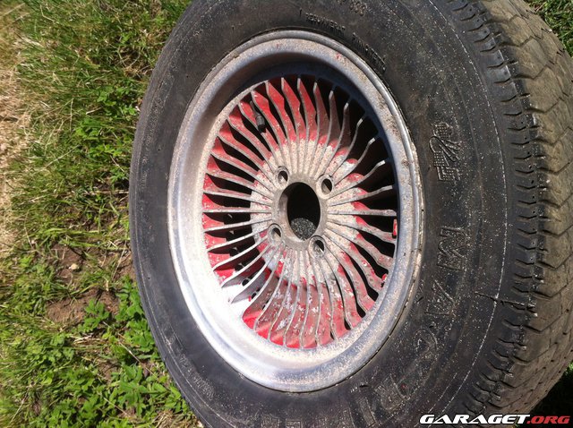

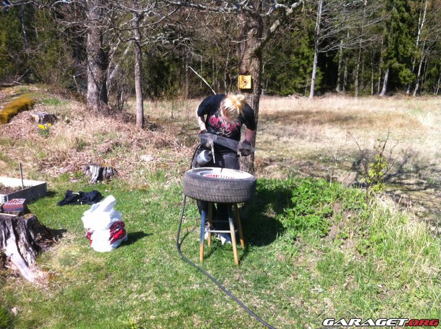

Blästring av fälgar, Man tar vad man har när man saknar skåp.
https://www1.garaget.org/gallery/images/157/156442/156442-1a26d6ba137520108f264adecc916017.jpg
https://www1.garaget.org/gallery/images/157/156442/156442-a6bb176726477ffa0d107aeb923a8436.jpg
https://www1.garaget.org/gallery/images/157/156442/156442-43e20e17e49e3064288e3baa72461dda.jpg

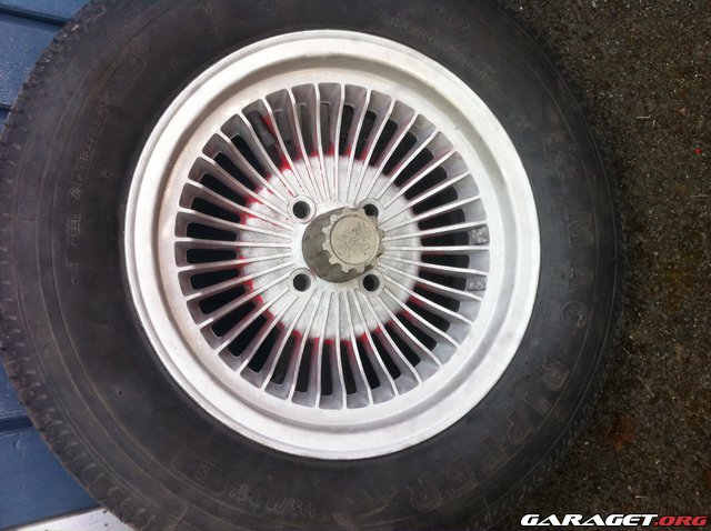

Här ska det lackas!
https://www1.garaget.org/gallery/images/157/156442/156442-1aea2fd3578e325a9599a1f8779d8fb6.jpg
https://www1.garaget.org/gallery/images/157/156442/156442-9dc00d7cbb3250b0cabc5610bda30c6d.jpg
Bild kommer på slutresultatet.

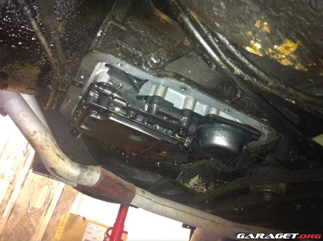

Lådan

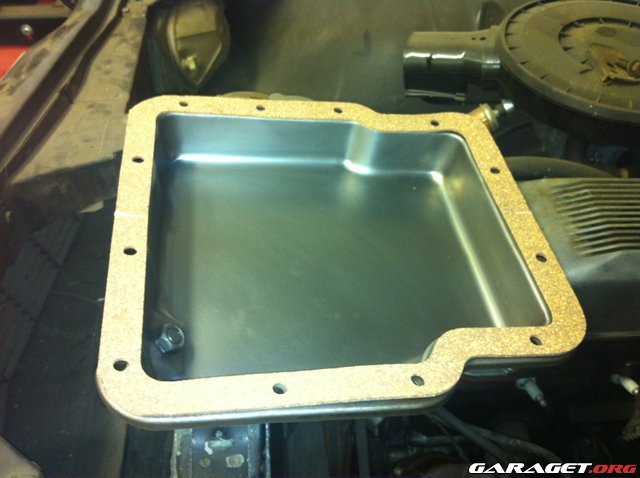

Tråget, med nya packningen

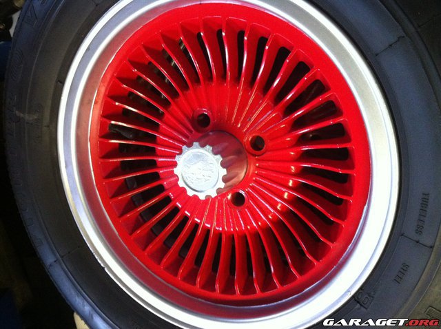

Här har vi slut resultatet på fälgarna!
https://www1.garaget.org/gallery/images/157/156442/156442-ce4c03db148bc4eafc046b088488ef16.jpg
Sjukt nöjd!
