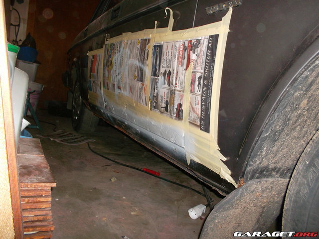

fick lite gjort idag smile gjorde om rostlagningen på dörrarna då dom inte var super tongue började även å banka på hjulhuset bak och tröskeln... och maskerat lite för lack imorgon smile någon bild måste de ju bli smile
dörrarna
https://www1.garaget.org/gallery/images/150/149912/149912-49a55eafa07909a94f4e64d8aa6f4cb5.jpg
maskeringen bak
https://www1.garaget.org/gallery/images/150/149912/149912-897f5be50340d237d6f59d859d63b5f5.jpg
blev en liten hög...
https://www1.garaget.org/gallery/images/150/149912/149912-069c28dc7ee4fc4eab1c50f63db33951.jpg
vad säger ni den borde gå igenom va wink ? har inte kapat utan bara slagit..
https://www1.garaget.org/gallery/images/150/149912/149912-4d64ddcf8ccfdb45a79729eb753d1bab.jpg
allt för idag blir nog lite imorgon med smile
over and out for this time smile

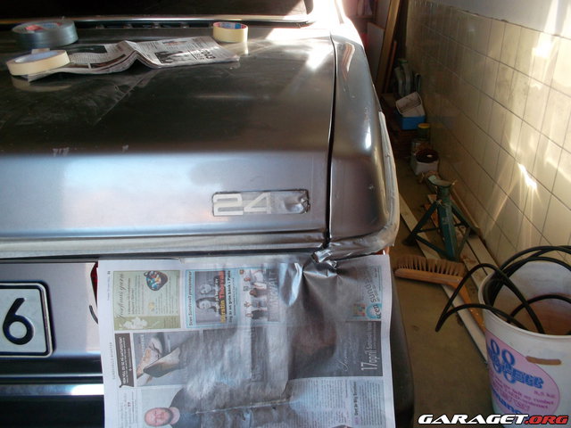

orkar inte skriva idag så låter bilderna tala för sig själva
https://www1.garaget.org/gallery/images/150/149912/149912-2583a0b3aea1dcacd83bda74fff6b60d.jpg
https://www1.garaget.org/gallery/images/150/149912/149912-bc8e51276b768d9e51942e59bf516895.jpg
https://www1.garaget.org/gallery/images/150/149912/149912-70262c0640cf619a9e2d5dd797f515da.jpg
https://www1.garaget.org/gallery/images/150/149912/149912-81acfd14a518cdca40b66b021d07d7bb.jpg
https://www1.garaget.org/gallery/images/150/149912/149912-ac5c008a265b5bf7e790e6342828f699.jpg
gav lite småplock lite färg med
https://www1.garaget.org/gallery/images/150/149912/149912-1ddee0c2bac0a526f87ed96417263abe.jpg
https://www1.garaget.org/gallery/images/150/149912/149912-5c75cd75b3517035297325fc9957d5bd.jpg
https://www1.garaget.org/gallery/images/150/149912/149912-25a95905530d6ce4e090268733eb20a8.jpg
https://www1.garaget.org/gallery/images/150/149912/149912-098162c6f9e503d88759386ce14e221c.jpg
biltemas färg spm ska vara i samma färgkod....
https://www1.garaget.org/gallery/images/150/149912/149912-50122ea6a629676b25ae6845c269bf68.jpg

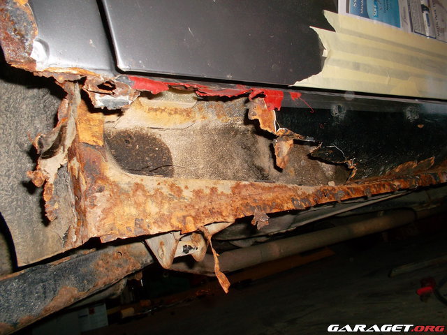

Hackev8 skrev:
ser bra ut men skulle aldrig använda feltema färg fast den är billig.......... du har lite svets jobb på den ser inge roligt ut alls
Exakt! Köp på närmaste färghandlaren ist där blandar dom till efter färgkoden. Men iom att bilen har 25-30år på nacken så är den blekt o sliten o där med inte är i sin forna kulör.. Rekomenderar att nån hjälper dig med färgskala o där igenom får fram mer lik färgnyans smile
Jag har bytt trösklar på 240/740. De är rätt mycket jobb för att få linjerna lika mellan dörr o tröskel + framskärmen passar i mot tröskeln.
Gör de lätt för dig o vallsa plåten och punkta den i ovankant för att sedan (med god tidsmarginal så trösklarna inte slår sig) tätare punkter innan sömsvetsar de sista och sedan punktsvetsa i mot golv/innetröskeln i underkant.
Lycka till!!
Mvh Danne

danny-16vt skrev:
Lycka till!!
Mvh Danne
jo den har ju nåra år på nacken ... men tänkte köra med rubbing snart och tvätta den ordentligt och se ur det ser ut då tongue ja till dörren åker jag nog på volvo och köper färg smile
tänkte köpa färdiga trösklar på mekonomen och sätta dit, och så ska ja tvinga gamgubben å hjälpa mig med det smile och blir det allt för jävligt så får nogon som kan komma och göra det åt mig smile
tack ska gö så gott det går med mina kunskaper smile
