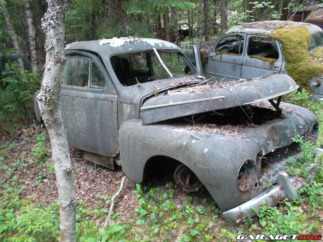

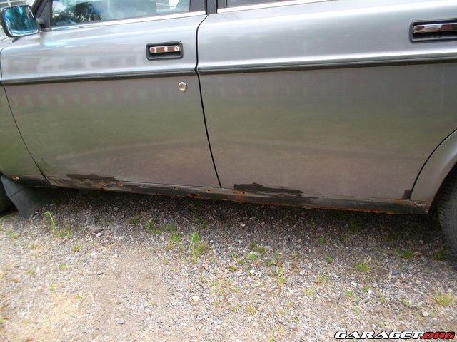

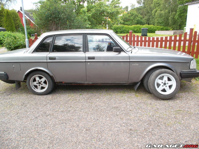

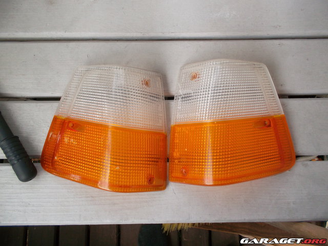

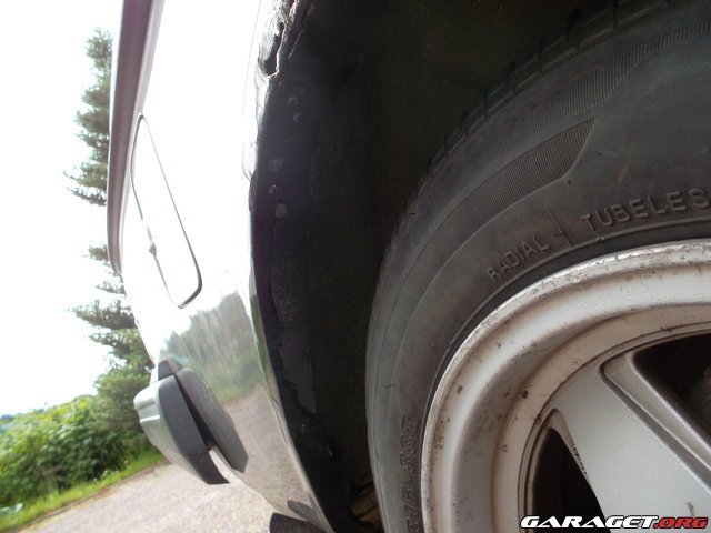

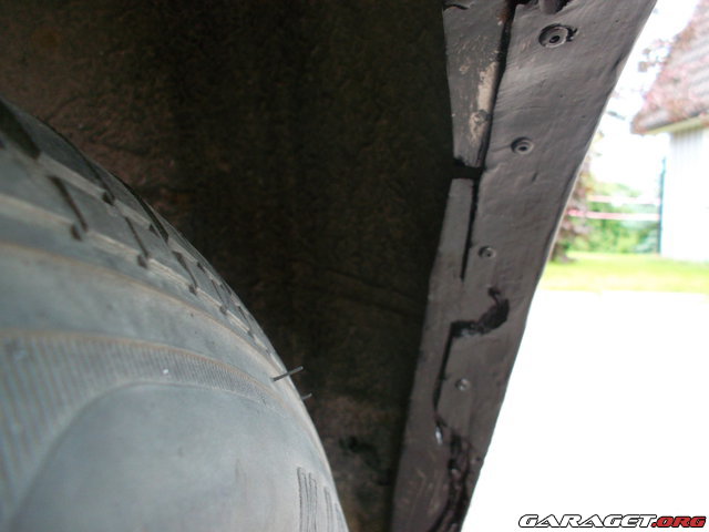

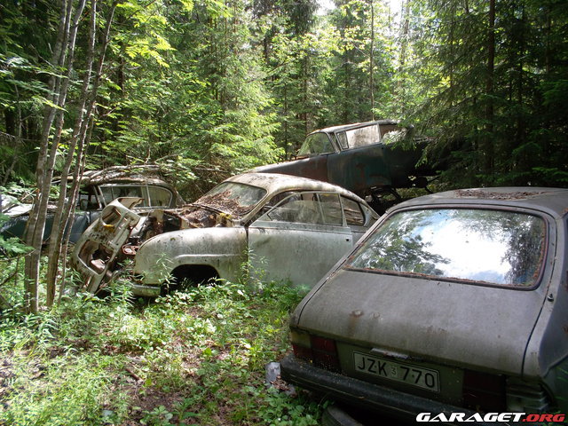

fixat har fixat lite mest rost.. har börjat göra "nya" skämkanter.. låter bilderna förklara, va även på skroten idag å hitta lite smått och gott smile kommer några bilder från Bloms skrot (skulle kunna gå en heldag där finns HUR MYCKET bilar som helst!) tänkte även höra med er om det är okej om det kommer lite bilder från kompisens 240 också för ska hjälpa han att rädda den med smile ? är ju ändå ni som ska kolla wink
ska bytas mot vita smile

rostlagning...

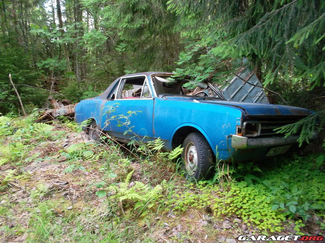

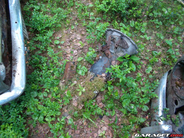

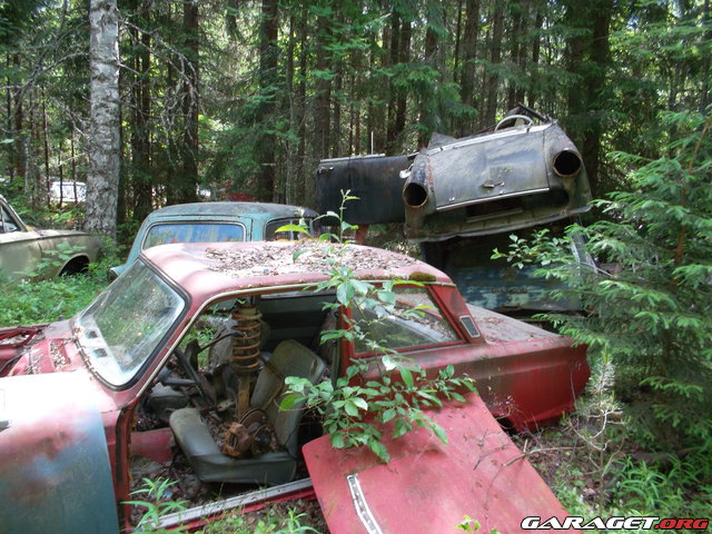

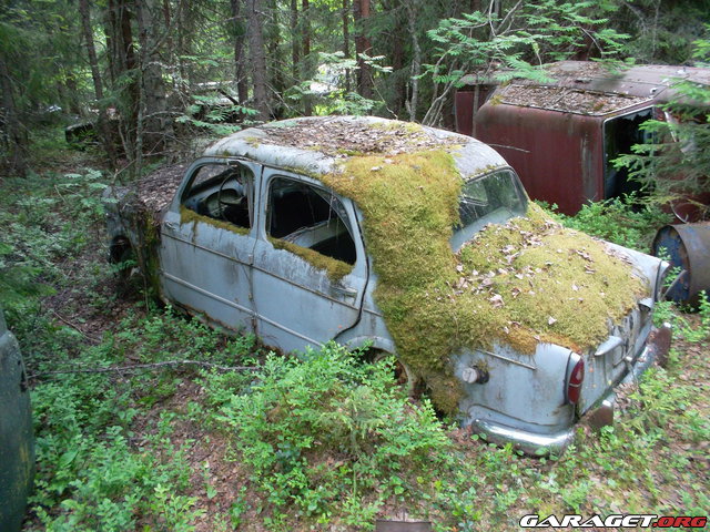

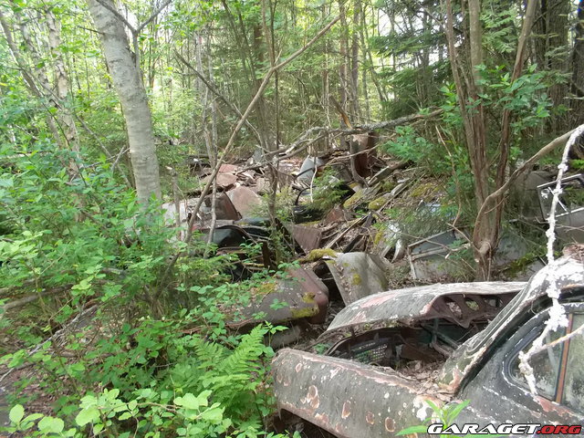

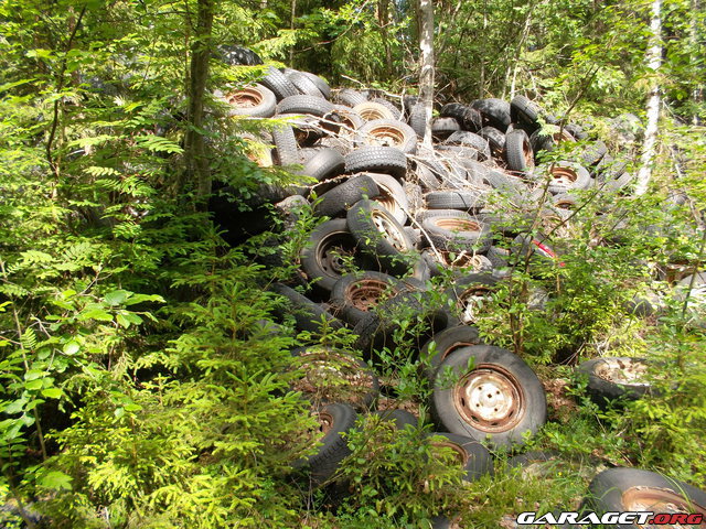

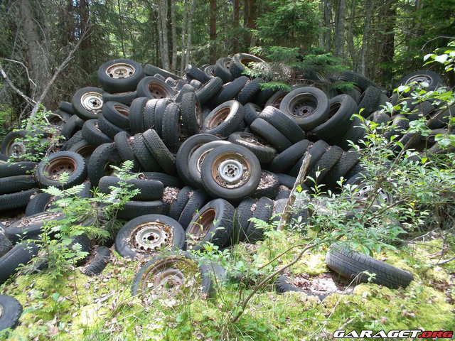

lite bilder från bloms smile
https://www1.garaget.org/gallery/images/150/149912/149912-d563cc1cd9657b3af16779880b4b48b4.jpg
https://www1.garaget.org/gallery/images/150/149912/149912-ede3e8df5aefdf42c31c203f9d633846.jpg
https://www1.garaget.org/gallery/images/150/149912/149912-a203f01fe5cece0aa7f0d9e6bfd37d6a.jpg
stått ett tag ?
https://www1.garaget.org/gallery/images/150/149912/149912-fbbc6bdeb4aadde2c150fb11fcfec8ac.jpg
snubbla på en växellåda sådär..

De e bara  att lägga ut hans med smile Btw, den skroten ser typ oseriös ut, när allt ligger i skogen hmm/

Han verkar ha ordning o reda på skroten blom.........
Varför svetsar du inte dit nya skärmkanter om du nu ska renovera bilen? Det du gjort nu kommer bara förvärra läget genom att fukt o skit kommer krypa emellan plåtarna och så rostar det mera.
det är när man går lite "utanför" området smile
har inte tillgång till svets och blir mkt mer jobb..

okej bara tänkte på namnet på tråden "renovering" det går inte renovera en 240 utan en svets. Det går att fuska ihop det så det ser hyfsat ut.
1 321 Inlägg
1 juli 2012
#330
Hur fixar du trösklarna/baljorna utan svets?? hmm

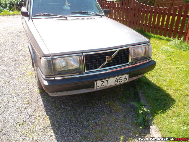

har inte hänt så mkt på min bil men byte åt mig vita blinkersglas fram smile TACK RamboTheDrummer för en bra affär!

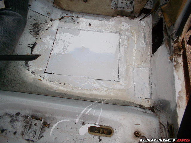

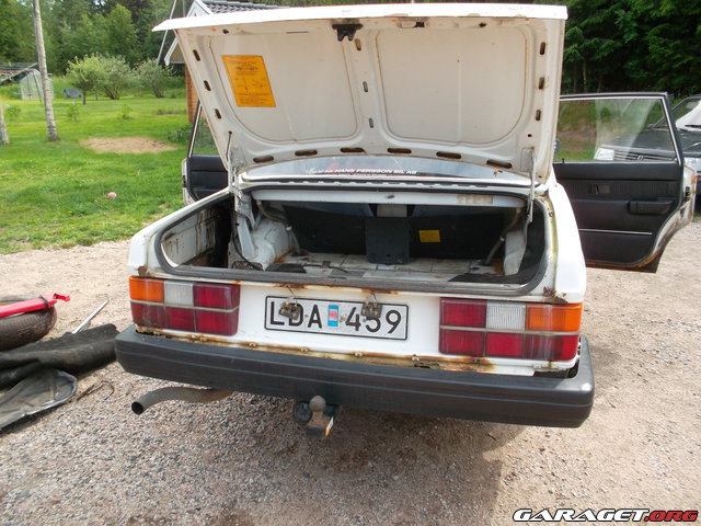

har däremot blivit lite på Gidlunds volvo smile lite smått å gott, har svetsat dit nytt golv bak smile vi mätte lite snabbt men men ska dit med karosseritätning, ljuddämparmatta och underredsmassa så blir nog bra smile men känns som min är lite bättre skick wink Sen är jag jävligt sugen på hans snowcap!

Gidlunds volvo, svetsningen...
https://www1.garaget.org/gallery/images/150/149912/149912-e5a5f6a65da8c3825eb5b4e7b5463a6c.jpg

Inte för att klaga igen, men när du punktar dit plåtar så där försök sätta punkterna lite tätare. som mest 1cm emellan
kanske till och med så tätt så det blir hel svetsat till slut. Variera också sida lite o punkta lite här o lite där så slår det sig inte så mycket, alternativt kyl med tryckluft eller trasa med vatten. Den där ser knappt ut att sitta fast smile

jo ja vet men efter som vi kapa fel så blev det svårt att svetsa.. tongue sen är svetsen rätt dålig ... men sitter bra och han är inte så kräsen men när ja ska ta mitt eget blir det mer noga smile

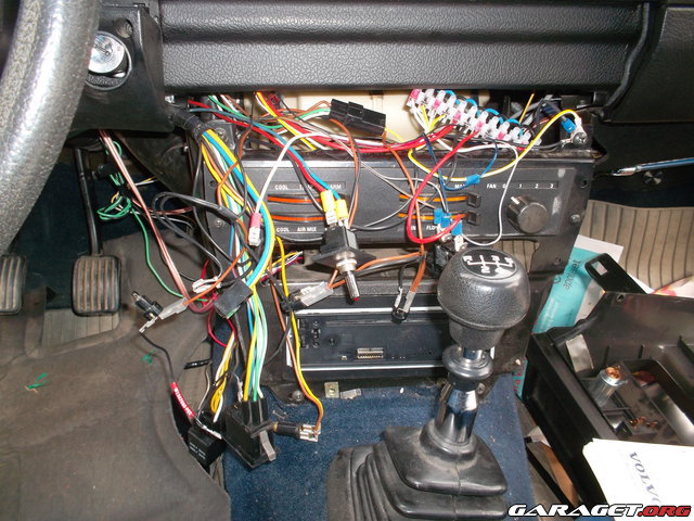

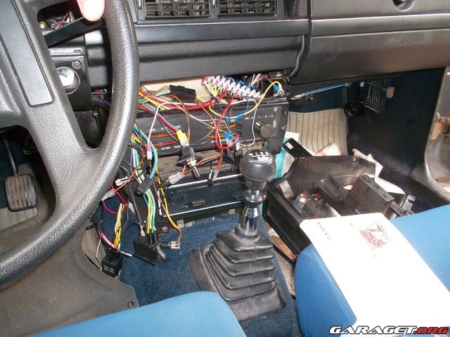

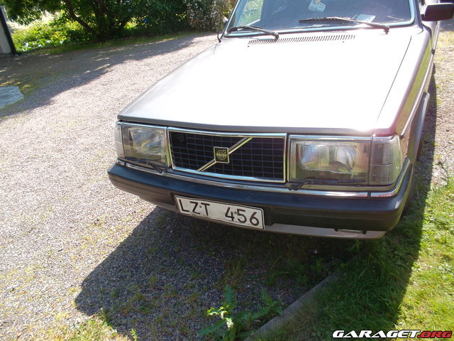

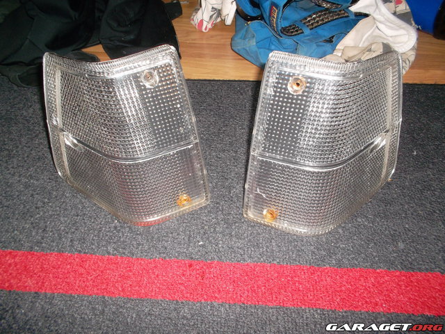

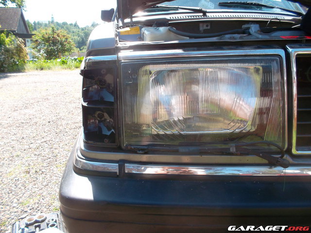

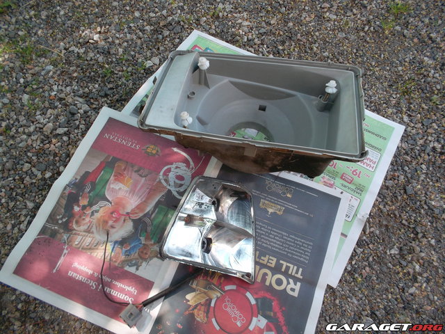

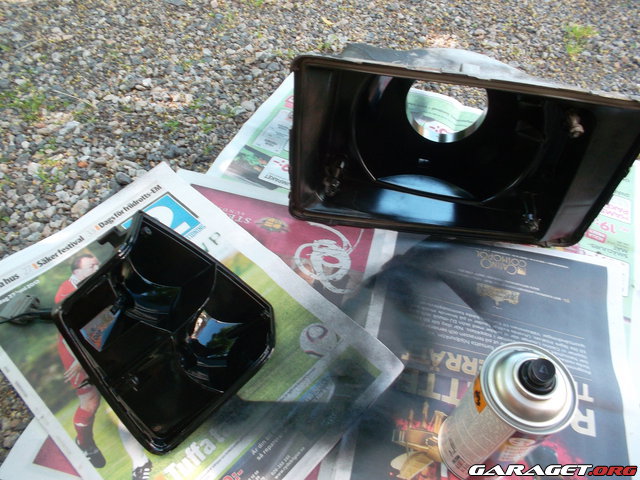

*FÅR MAN MÅLA INSATSERNA TILL BLINKER OCH VARSENLJUS FRAM?*
har lyckats fixa varningsblikersen iallafall.. visade sig att den inte hade spänning fram till säkringen... å man letade efter glapp och kabelbrott men va de något NÄ! Låter bilderna tala för sig själva idag!
https://www1.garaget.org/gallery/images/150/149912/149912-548fafcb82a9f96b1234959f74a36a2c.jpg
https://www1.garaget.org/gallery/images/150/149912/149912-99274ee90bb7db1c50121bf9ef3cf918.jpg
får jag måla dessa??
https://www1.garaget.org/gallery/images/150/149912/149912-bcb04b57c570d14e3682f78b2006656c.jpg

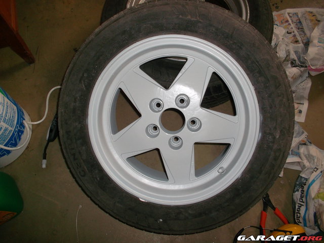

Helt klart vita fälgar... Kommer se riktigt bra ut m,ed dem på smile

liten updatering idag med smile lackade runt lycktorna och även blinkersana blev bra tycker jag smile gjorde allt på en timme och 30 min med demontering och montering inräknat smile

Hur bra funkade blinkers och p-ljus efter att du lackat reflektorerna?
632 Inlägg
6 juli 2012
#340
Har kört så och de är inga problem smile
