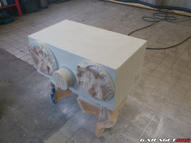

Har tänkt lite ang. baslådan. Blir nog att spackla igen skruvhålen, sen lacka den i bilens färg.

Lacka direkt på MDF menar du? Du måste "mätta" materialet först, så att det inte suger någon färg. Vet inte riktigt vilket sätt som är bäst tongue
Skruva dit plexiglas, spackla igen skruvhål, spackla skruvhuvudena och slipa/lacka plexiglaset smile
533 Inlägg
27 januari 2012
Drar på ett lager eller två med slipgrund, sen grundfärg - lack - klarlack smile Funkar kanon!

533 Inlägg
4 februari 2012

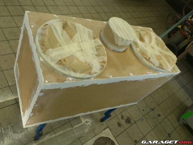

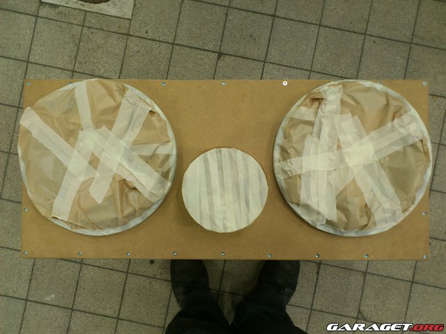

Här kommer en liten uppdatering om vad som hänt idag smile
Maskerat in basarna och porten, orkade inte skruva ur dom tongue
https://www1.garaget.org/gallery/images/46/45706/45706-0c1635ae08e54846c6cf5dfbfb399078.jpg
Har spacklat skruvhålen och slipat. Har även spacklat i alla skarvar och allt ändträ smile Såklart slipade jag även det efteråt, men ingen bild på det tyvärr.
https://www1.garaget.org/gallery/images/46/45706/45706-d2780a1c0fb4371c427915a06767cc69.jpg
Nu är hela lådan slipgrundad. Imorgon blir det att slipa den len och fin och dra på lack och klarlack!
https://www1.garaget.org/gallery/images/46/45706/45706-bd73c4882ed7bb352b6d9d0aa2a7093e.jpg

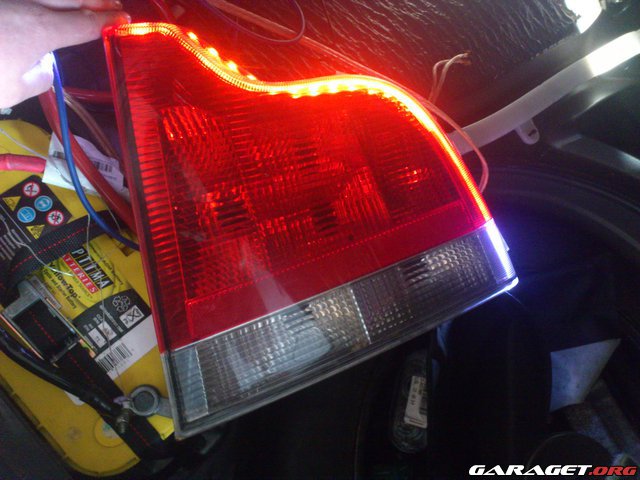

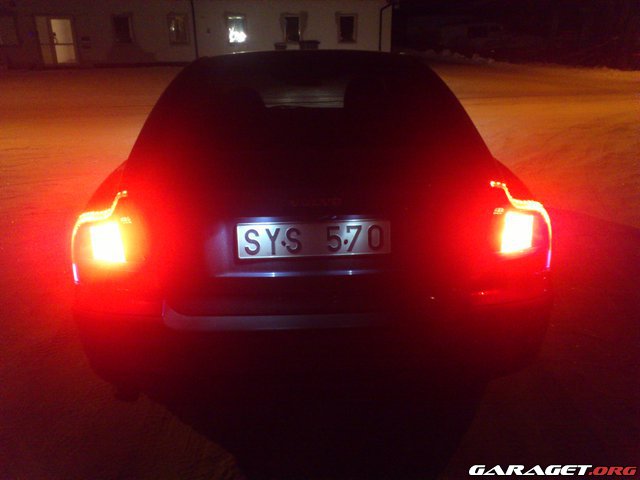

Provat LED-slingan i ena bakljuset big_smile
https://www1.garaget.org/gallery/images/46/45706/45706-ab5bd3863c42eb9216cbcdcead3a3399.jpg

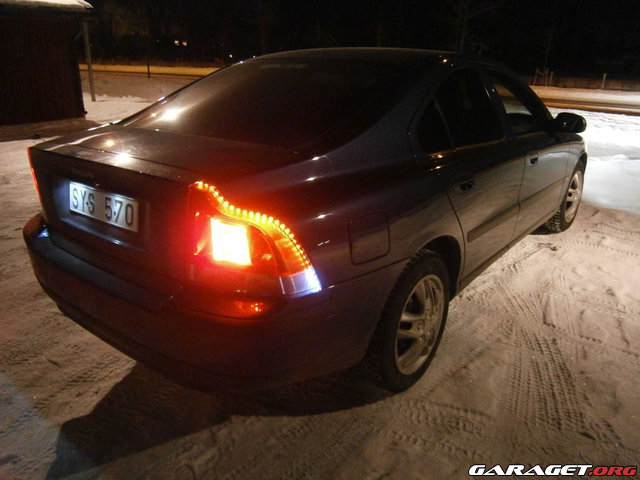

Och såhär blev det när allt var monterat. Väldigt svårt att ta bilder på hur det blev, men det blev grymt mycket bättre i verkligheten än på bilderna. Hoppas ni har överseende med detta smile
https://www1.garaget.org/gallery/images/46/45706/45706-ad09fe16dc7d4f01bdeb53d21d4b1ef8.jpg
https://www1.garaget.org/gallery/images/46/45706/45706-68b045d84c5c7becb14b456f027bef9b.jpg
Ska nog även koppla bort dom "övre" lamporna på varje bakljus, så jag har en liten fyrkant som lyser nertill på varje sida, plus dessa slingor. Lyser lite för svagt på dagen för att endast köra på slingorna.

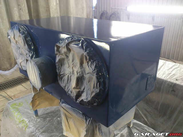

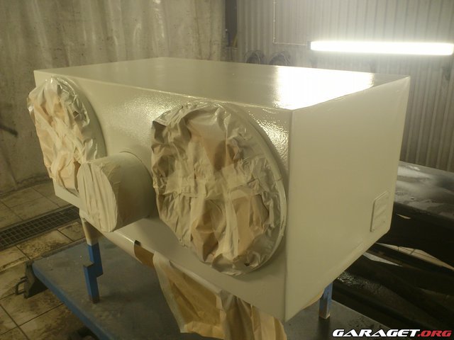

5 februari 2012

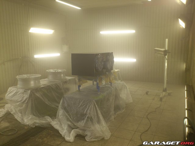

Nu är lådan klar, och tillbaka i bilen igen big_smile
Slipgrunden har torkat och är slipad, så den är len som en babyrumpa smile
https://www1.garaget.org/gallery/images/46/45706/45706-4c58ee2299f510f42d1369d93b0e1616.jpg
Första lagret färg ligger på - Ja, jag vet att det blev lite rinningar smile Men första gången jag håller i en färgspruta tongue
https://www1.garaget.org/gallery/images/46/45706/45706-7b45c0324c6a1329ee97706d025c71fa.jpg
Klarlacksryket ligger som en londondimma big_smile
https://www1.garaget.org/gallery/images/46/45706/45706-e5977b8ae96ed6ac9bd0df0615b23dd5.jpg

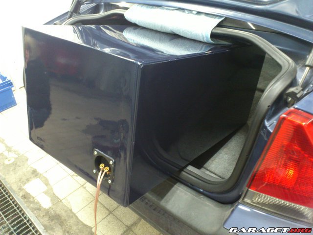

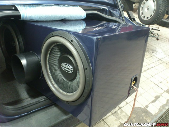

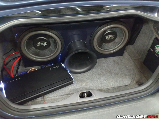

Dags att lägga i lådan i bilen igen, passade även på att lägga på rent carnuba-vax innan också, hehe...
https://www1.garaget.org/gallery/images/46/45706/45706-e254880ec3a03f301183409fb2a26c16.jpg
Lådan ser ut att vara mycket mörkare än vad bilen är, men detta är för att bilen är täckt i lort och massa salt sad Tvättar jag bilen så kommer lådan och bilen att få samma färg smile
https://www1.garaget.org/gallery/images/46/45706/45706-4663374f8679245fdacf5538e1da1b5d.jpg
Lådan och steget monterat och klart!
https://www1.garaget.org/gallery/images/46/45706/45706-852c52e59a08212e990f76b5f4d8ae53.jpg

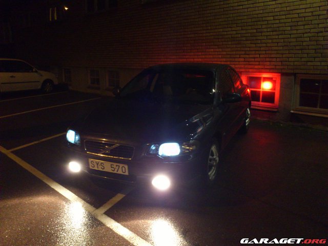

Kom på att jag satte i LED-lampor i positionsljuset fram för några månader sen smile Slänger upp en bild på det också.
https://www1.garaget.org/gallery/images/46/45706/45706-2712f54aee99963bd589ed2a182bc16d.jpg
