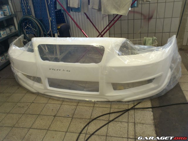

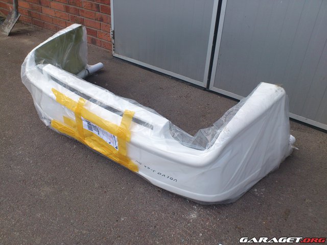

Och i paketet låg - lite oväntat... eller? big_smile - fronten jag har beställt smile
https://www1.garaget.org/gallery/images/46/45706/45706-1f80e05c71df6e6b52b0c8cfeb05f420.jpg

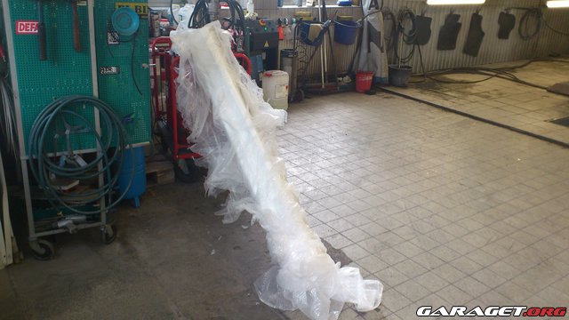

Äntligen börjar det röra på sig i projektet! big_smile

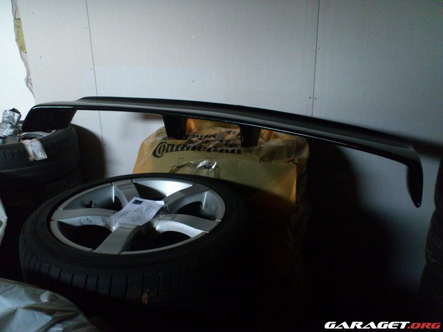

Idag kom den efterlängtade bakspoilern som jag tyvärr har fått vänta på i 2 månader pga förseningar hos leverantören.
https://www1.garaget.org/gallery/images/46/45706/45706-d8f94d60944c045031951b8d05dc4f5a.jpg
Imorgon kommer originalbaken att tas bort, och nya ska provmonteras! Om allt passar fint, så kommer den lackas under helgen hoppas jag.

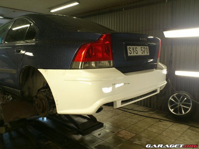

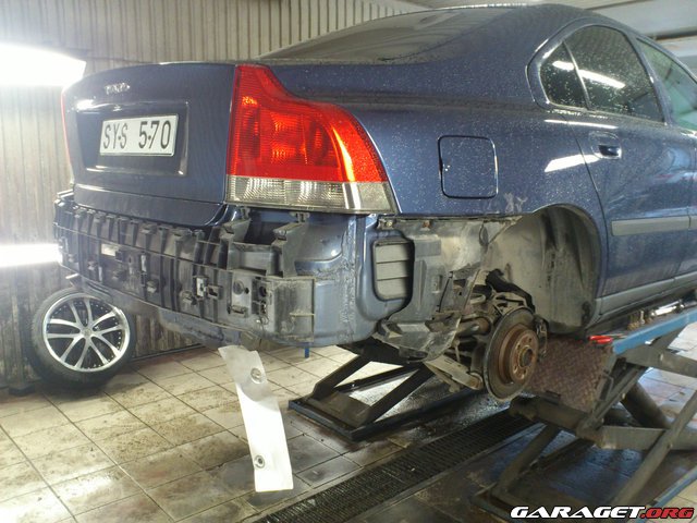

Idag har jag provmonterat nya bakspoilern som jag fick hem igår big_smile

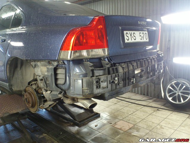

Bort med gamla spoilern!
https://www1.garaget.org/gallery/images/46/45706/45706-44a13bf849c86d99d272a5a38edf392f.jpg
Lite lustig antenn S60n har, är den lilla plåten som hänger och slänger smile
https://www1.garaget.org/gallery/images/46/45706/45706-4afc3f0f0a84882644a579ae98b8eff6.jpg

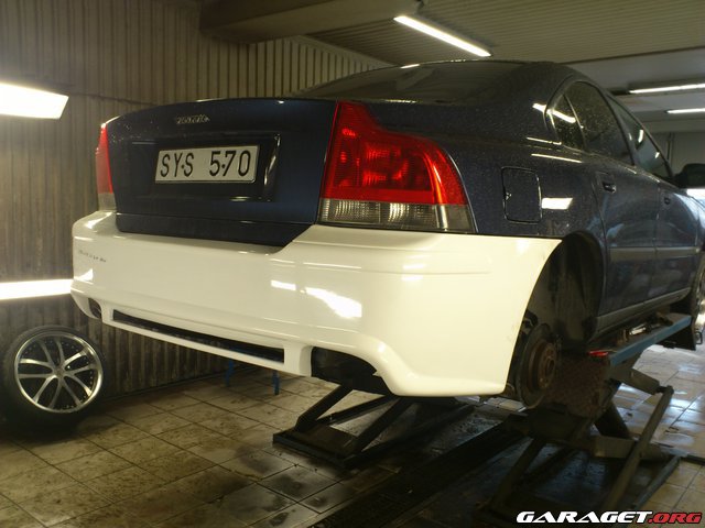

Efter lite kapning och slipning på diverse ställen så passade den ganska bra faktiskt smile Dock "hänger" den ju bara där, så passformen blir ju lite bättre när man väl ska skruva fast den.

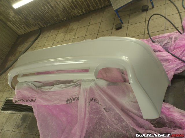

När jag tyckte att passformen var okej, så borrades det lite hål för att skruva fast baken med. Därefter så drog jag på ett lager slipgrund smile
https://www1.garaget.org/gallery/images/46/45706/45706-236ea438c86d85e4777d093629a82917.jpg
Imorgon (om tid finns) ska slipgrunden slipas lite lätt, sen ska färgen på! big_smile Tveksamt om klarlacken också åker på imorgon, men det visar sig.

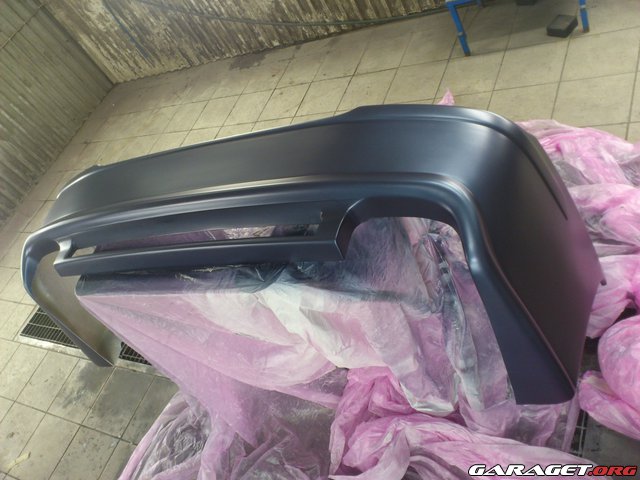

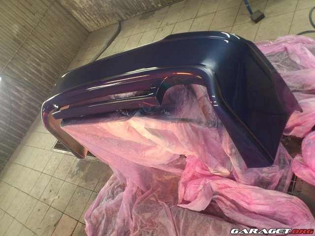

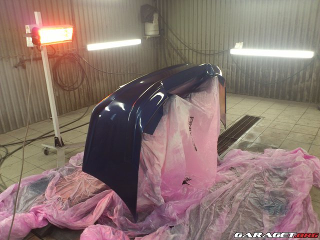

Idag har jag lackat, klarlackat, satt fast nät och monterat bakspoilern.
Nylackad
https://www1.garaget.org/gallery/images/46/45706/45706-8ac1641abb153a56c5436ed7409ddb75.jpg
Värmelampan gjorde susens, torkade mycket fortare smile
https://www1.garaget.org/gallery/images/46/45706/45706-c4fad5c4bc1393d5b0af2744d9c3e4a0.jpg

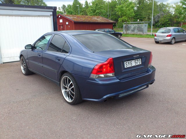

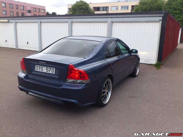

Övriga bilen är inte tvättad på 2 regniga veckor, så man ser lite "färgskillnad" men bilen är grå/brun av skit. När jag tvättar kommer det inte bli någon större skillnad smile
https://www1.garaget.org/gallery/images/46/45706/45706-9248a2e46867c5865436588c6e60ffbe.jpg
https://www1.garaget.org/gallery/images/46/45706/45706-f0c3b34b932af2d55659c318f8f4eae6.jpg
https://www1.garaget.org/gallery/images/46/45706/45706-f49b01f30c4f764ff569352682ace2ab.jpg

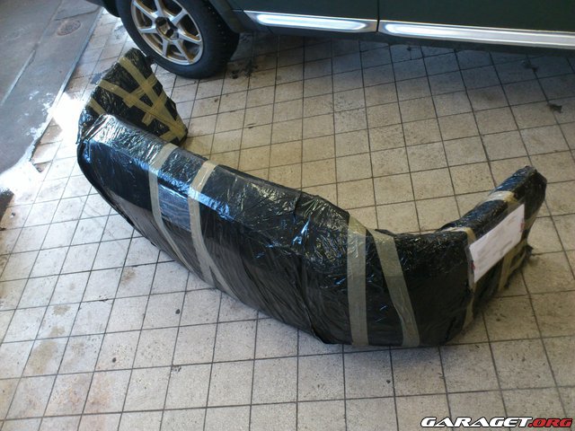

Fick paket idag big_smile "vad kan det vara...?" tongue Kom på att jag skulle tagit ett kort när jag väl börjat öppna, därför det ser taskigt packeterat ut, hehe...
https://www1.garaget.org/gallery/images/46/45706/45706-c3c0759c6095d396363f28604520ba74.jpg

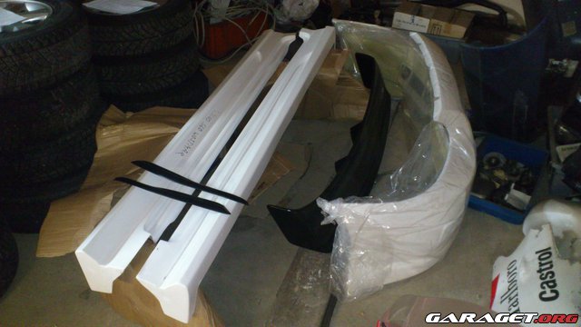

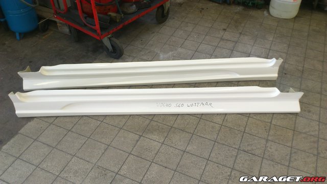

Ett par sidokjolar var det ja!
https://www1.garaget.org/gallery/images/46/45706/45706-164a02be34362fee66e6fec40b08418b.jpg
Här ligger allt och väntar på att få lite kärlek och monteras smile Ett par sidokjolar, en front, en vinge och ett par ögonlock!

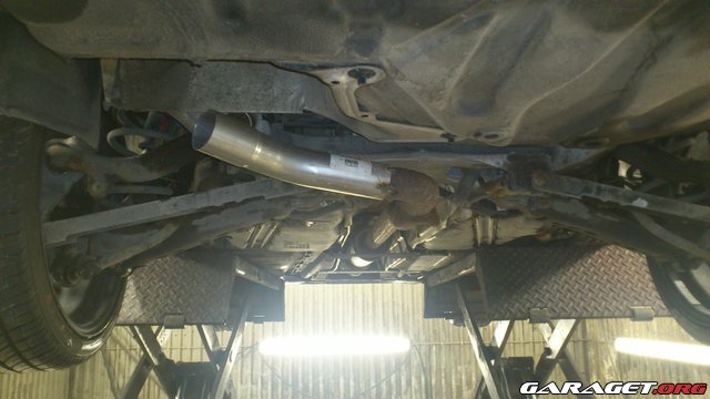

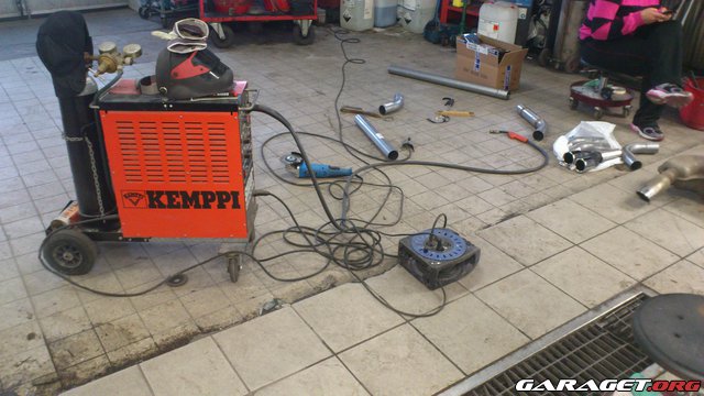

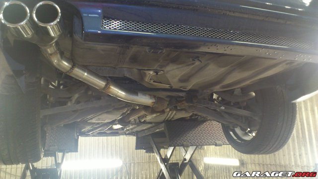

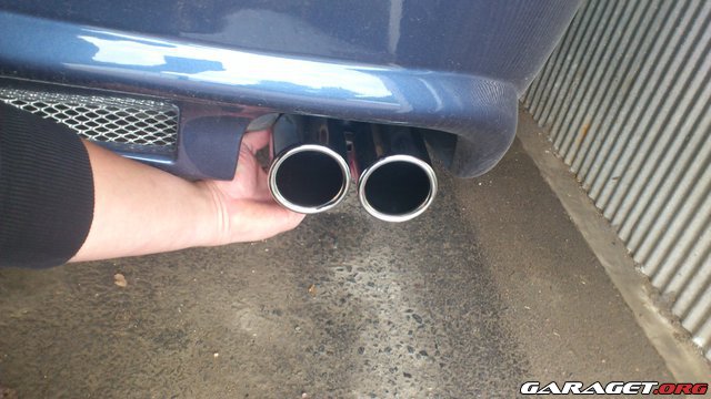

Nu är ena sidan av avgassystemet byggt iaf big_smile Tar andra sidan imorgon, lite ledig vill man ju vara tongue
Kapade bort den bakre ljuddämparen och började bygga med nya rör smile
https://www1.garaget.org/gallery/images/46/45706/45706-75928fb3d8e5a25ced108709d410e4e5.jpg
Arbetsplatsen!
https://www1.garaget.org/gallery/images/46/45706/45706-03dd9a78d8f089848a0051492405c43f.jpg
Vips, så är ena sidan klar smile Riktigt så var det dock inte, tog några timmar. Men är lite dålig på att ta kort under arbetets gång tongue
https://www1.garaget.org/gallery/images/46/45706/45706-8c35e5b54a92b85a8b9ef9869b800afa.jpg

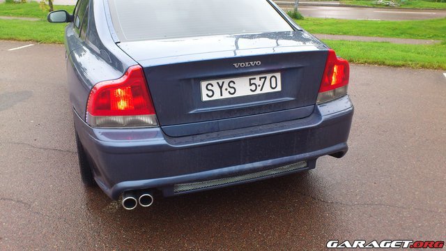

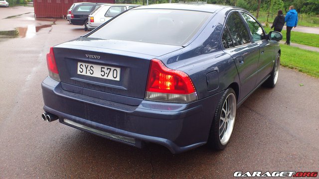

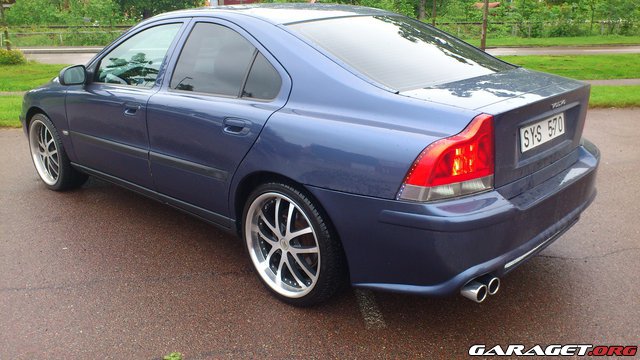

Tog sedan ner bilen och startade... Mycket fint ljud tycker jag!
https://www1.garaget.org/gallery/images/46/45706/45706-a311251eb42e81832bc1636bf80d1f7e.jpg
https://www1.garaget.org/gallery/images/46/45706/45706-2a1852926f7e7422b4fa21fa708ec243.jpg
https://www1.garaget.org/gallery/images/46/45706/45706-f5824bab7d88d38eb60cdc1701fc7085.jpg
Bara att ta tag i andra sidan imorgon då smile Kommer såklart bilder på det!

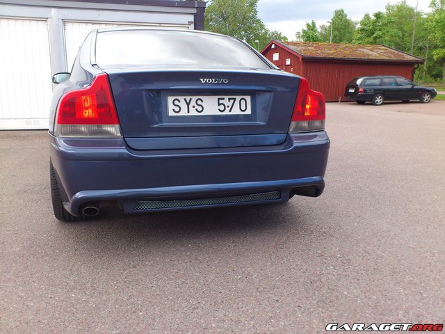

sitter inte ändrören snätt ute bak ?

533 Inlägg
16 juni 2012
Hoppades att ingen skulle se det big_smile
Men ja, ändröret sitter mer till vänster i "uttaget" i bakspoilern.
Passade fint när jag hade delarna lösa, men var väl något som drog sig när jag började svetsa ihop det hmm

BASS GLAD
1 383 Inlägg
16 juni 2012
får kapa lite i de vrida de till rätta smile
'(de heter ju gör om gör rätt smile
ser toppen ute annars ..
