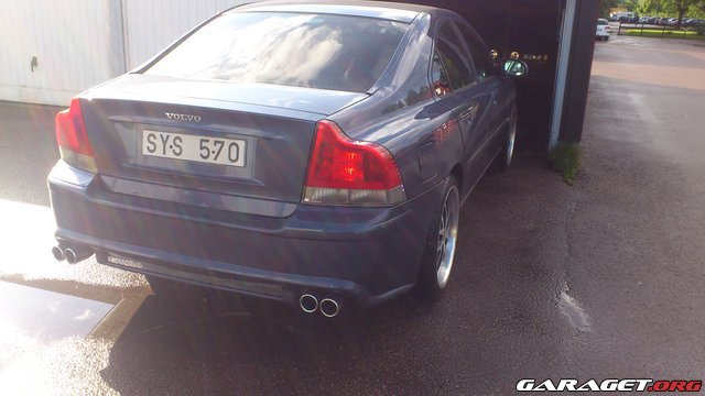

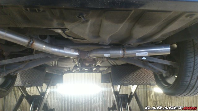

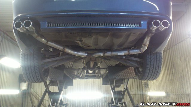

Tänk på att hela systemet flyttar på sig när man kört en stund och det blir varmt. Ofta 20-30mm bakåt.
Behöver du ha något uppritat så hör av dig!
533 Inlägg
16 juni 2012
Ja, nu när du säger det så... Har aldrig tänkt på att det expanderar, men då jag är utbildad svetsare, så borde jag väl veta att det "växer" lite när det blir varmt tongue
Men är ganska nöjd ändå faktiskt smile Ska bara justera ändröret i sidled, så det kommer närmare "mitten" av uttaget på bakspoilern.
533 Inlägg
17 juni 2012

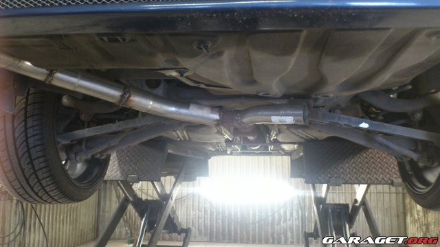

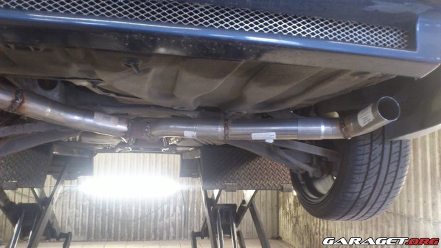

Då var det dags för en ny uppdatering för avgassystemet på höger sida smile
Gick riktigt bra att fixa högersidan.
Gjorde ett hål i org. systemet och svetsade på en bit av det nya.
https://www1.garaget.org/gallery/images/46/45706/45706-410428ac6d1a23f4009dbadc3f706c64.jpg
Bara att måtta och bygga vidare
https://www1.garaget.org/gallery/images/46/45706/45706-1cb170441b060cacef6c3abb8703dbed.jpg
Det börjar ta sig big_smile
https://www1.garaget.org/gallery/images/46/45706/45706-bf28b9bc534782c4e64dc04f52029c97.jpg
Då var det klart!
https://www1.garaget.org/gallery/images/46/45706/45706-4ce170d9d53098328e8cbbc6b9a57473.jpg
https://www1.garaget.org/gallery/images/46/45706/45706-df8344bc73fa25a298475be2647cb668.jpg
Högersidan ser också lite "sne" ut på bilderna, men den är rak smile
https://www1.garaget.org/gallery/images/46/45706/45706-1362cf52531a01bacd521f7d9d8e0923.jpg
Har inte justerat vänstersidan än, men det kommer att göras.
https://www1.garaget.org/gallery/images/46/45706/45706-7b29020695e666a2c50a2426c840d270.jpg
Härnäst ska jag provmontera sidokjolarna och göra dessa klara för lack, likaså vingen och ögonlocken smile

Ett tips är att behandla systemet med något. Det kommer inte hålla länge alls annars.
Fast det är ju iofs enkelt att laga smile
BASS GLAD
1 383 Inlägg
18 juni 2012
ser ju toppen ute men rikta upp de vänstra av-röret
Tack Till
Berget Allservic
Bergets custom
533 Inlägg
18 juni 2012
F4S4N: Vad ska jag behandla det med då? Typ värmetålig sprayfärg eller nått? tongue
birka76: Ja, ska försöka rika det vänstra röret så det blir bra smile

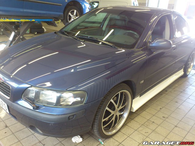

Dags för lite bilder igen då! smile

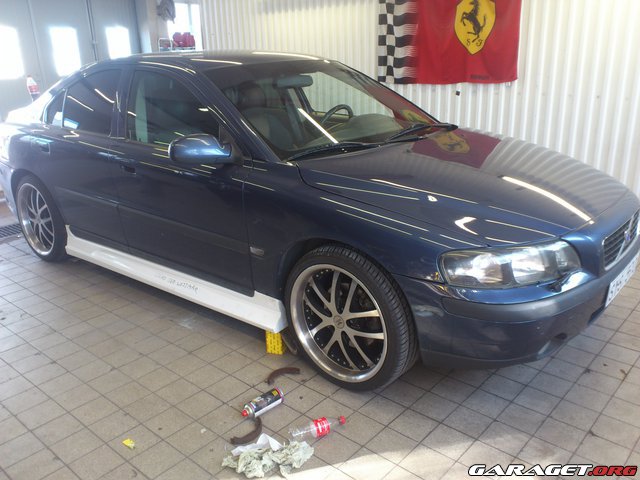

Har provmonterat sidokjolarna idag.

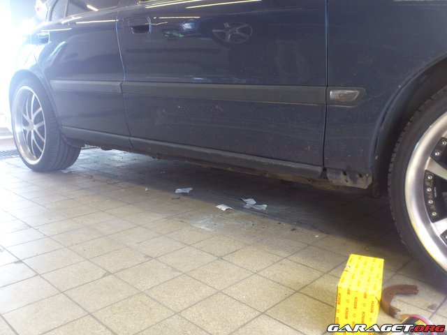

Först tog jag bort alla clips som sitter under org. kjolarna, sen tog jag bort några nitar som satt i hjulhusen fram och bak. Resultatet blev såhär!
https://www1.garaget.org/gallery/images/46/45706/45706-0f5100a366377786ed0db811c4cdc6ca.jpg
Tyckte det såg ut som massa rost först, men började gnida med en våt trasa, och som tur var så var det mesta lort bara. Lite, lite rost fanns tongue
Sen var det bara att trycka dit nya sidorna. Dessa är inte fastskruvade, bara dithängda på bilderna smile
Höger sida:
https://www1.garaget.org/gallery/images/46/45706/45706-77e7754dae353ee799bc231be806e706.jpg
https://www1.garaget.org/gallery/images/46/45706/45706-343ba4930defe8fa6dcbca5de2e0bb17.jpg
Sen bara att göra lika på vänster sida och hänga dom på plats för att se om dom passade smile
Vänster sida:
https://www1.garaget.org/gallery/images/46/45706/45706-3b9779858c77481aff5d0eeaf938a78a.jpg
https://www1.garaget.org/gallery/images/46/45706/45706-540f226685407f946b9c01099f0376fa.jpg
Tog även bort dom nedre dörrlisterna också. Plus att jag mattade ner vingen och grundade ögonlocken. Tyvärr inga bilder på detta.
Det som ska ske nu, är att jag ska slipgrunda sidokjolarna och listerna. Sen ska allt lackas!
Midjelisterna plockar jag av och slipgrundar när jag börjar med fronspoilern, då även den ska slipgrundas smile
Nästa uppdatering kommer alltså handla om slipgrundning och lackering av sidokjolar, vinge, ögonlock och lister.
// Chrille

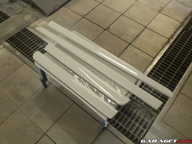

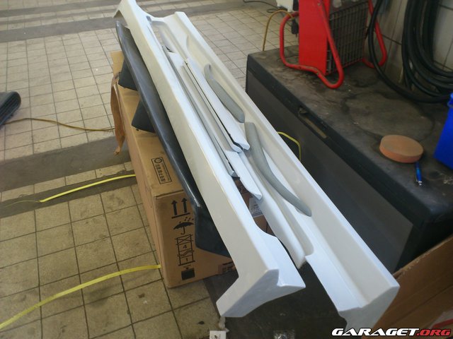

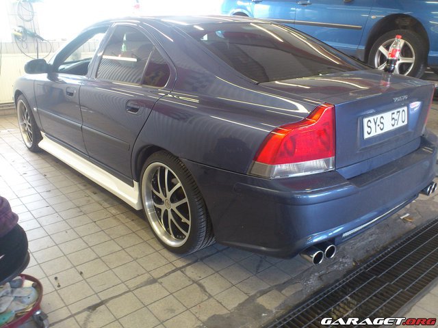

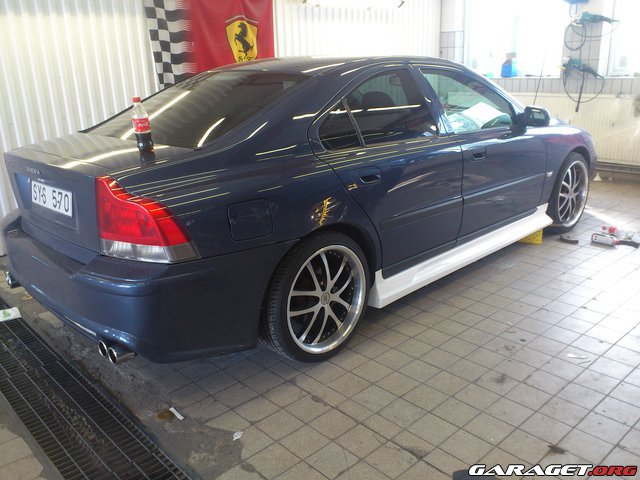

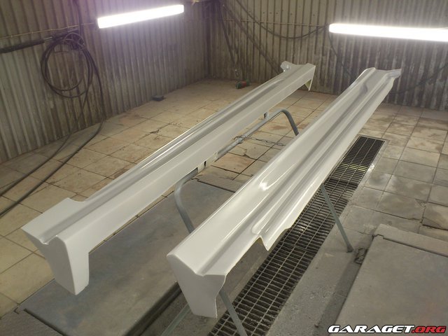

Äntligen, efter en hård vecka med Pace & Love så har jag fått klar lite saker smile

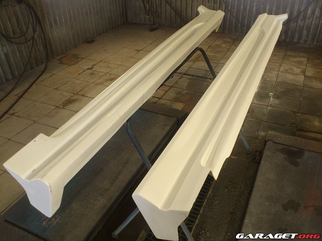

Slipade sidokjolarna!
https://www1.garaget.org/gallery/images/46/45706/45706-1e753e36700c6b51e2ada8df298a3761.jpg

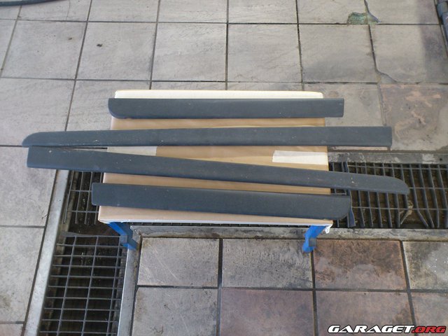

Tvättade listerna som sitter längst ner på dörrarna
https://www1.garaget.org/gallery/images/46/45706/45706-cf2ddb9e10d71a73075d962f3a90ee4d.jpg

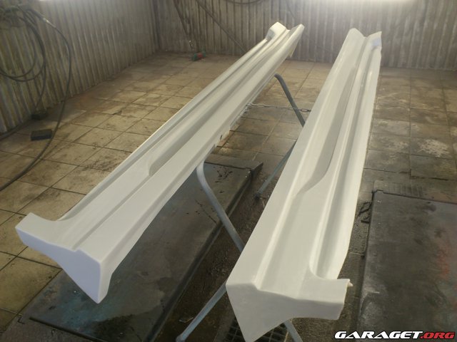

Slipgrundade sidokjolarna smile
https://www1.garaget.org/gallery/images/46/45706/45706-cfaf82fea7a70281973d66ed69a84c4d.jpg
Slipgrundade även listerna
https://www1.garaget.org/gallery/images/46/45706/45706-0e1b5398298fe826a281d72add8c0085.jpg
När allt hade torkat så var det bara att börja slipa igen (högra slipad, vänster oslipad)
https://www1.garaget.org/gallery/images/46/45706/45706-ef8721b76271ff571ae098403dacced9.jpg
Slipade såklart listerna också, men inget kort på detta. Men däremot ett litet kort på allt som hittils är klart för lack - Sidokjolar, vingen, ögonlocken och listerna big_smile
https://www1.garaget.org/gallery/images/46/45706/45706-9593e385afa7f617907dc8116ec60f71.jpg

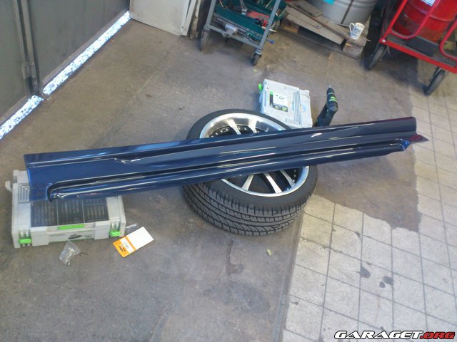

Då jag inte hade tid att lacka, så fixade chefen det istället, så jag har inga bilder på det. Men resultatet blev bra iaf smile
https://www1.garaget.org/gallery/images/46/45706/45706-94294e3efa2ca6deae685fc87daebf8b.jpg
Sen var det bara att skruva dit grejerna big_smile Bilen är dock inte tvättad på över en månad. Har inte haft någon lust då jag håller på fixar med den ganska mycket just nu. Därav "färgskillnad" på nya och gamla grejer tongue
https://www1.garaget.org/gallery/images/46/45706/45706-b0e9c8ed958edeac682847c3f68d1b45.jpg
https://www1.garaget.org/gallery/images/46/45706/45706-a4e14a3ee588361ffc0a9e5f100b315c.jpg

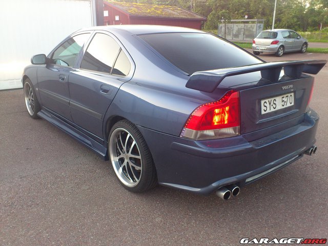

Blir kanon detta, tyvärr ända saken jag inte gillar är vingen som du ska ta dig en flygtur med, aldrig varit förtjust i så stora.
533 Inlägg
3 juli 2012
Tackar! Du är inte den enda som säger så smile Drygt hälften av alla som kommenterat vingen gillar den inte. Har full förståelse för detta, själv gillar jag inte "osthyvelvingar" i plåt, men finns folk som gillar såna också smile
258 Inlägg
4 juli 2012
jäkligt fin bil om du bytar strålkastare och gör dig av med den urhemska vingen. smile
533 Inlägg
4 juli 2012
Tack :-) Göra mig av med vingen kommer inte bli av tyvärr :-) Faceliftlampor fram kommer nog till våren. Har planer på att byta lampor, men som sagt så kommer det isåfall  våren :-)

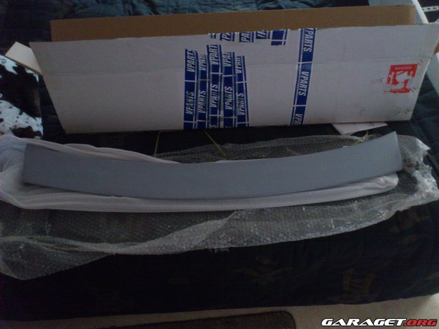

Tänkte provmontera fronten under helgen, och ska nu lägga en beställning på en takvinge smile
Närmare bestämt denna:
http://www.vparts.se/media/catalog/product/cache/3/image/400x400/9df78eab33525d08d6e5fb8d27136e95/i/m/image_3694.jpg
Återkommer till helgen med bilder på frontprovandet. Ska även sätta LED-slingor i fronten!
//Chrille
533 Inlägg
23 juli 2012
Tjena!
Det har nu hänt en del i projektet.
Fick hem takvingen till en början smile

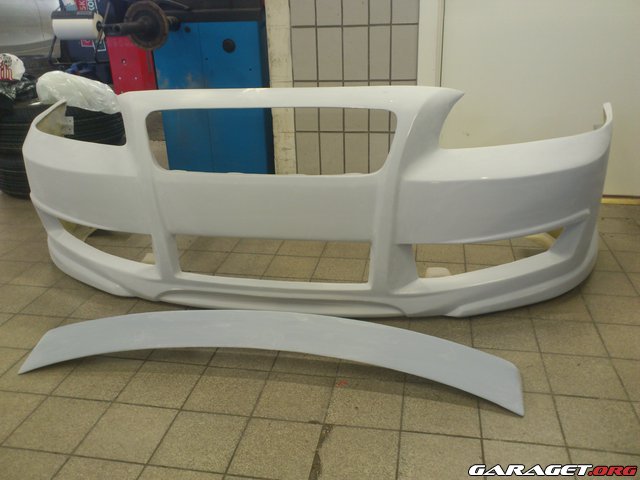

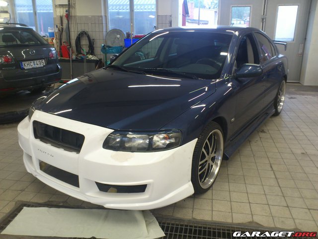

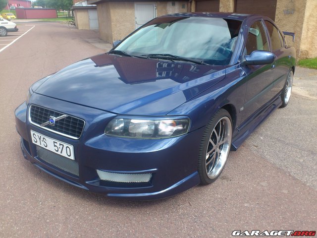

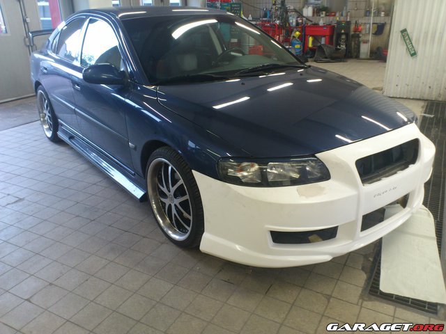

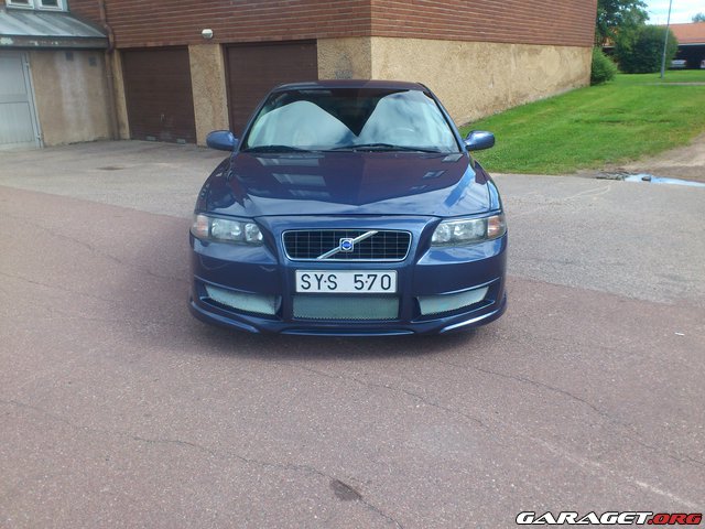

Sen var det dags att provmontera fronten
https://www1.garaget.org/gallery/images/46/45706/45706-1a39f7402cd8abb246b13491e7f75462.jpg
Satt ganska bra
https://www1.garaget.org/gallery/images/46/45706/45706-1865bade6efa689db8223b7aa04033e2.jpg
https://www1.garaget.org/gallery/images/46/45706/45706-641daeca048407a0605e001197b6512e.jpg

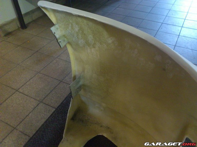

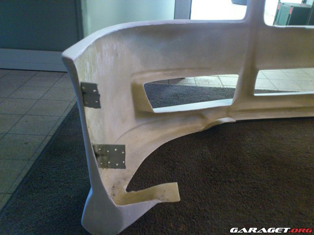

Dock behövdes det göras några fästen för att kunna skruva den i hjulhusen. Löste det på enklast sätt tongue
https://www1.garaget.org/gallery/images/46/45706/45706-8f3d3f33b5882c735117b448d9f49e86.jpg
https://www1.garaget.org/gallery/images/46/45706/45706-d1c1bede8429e7909a9bb80550498369.jpg
Ser likadant ut på andra sidan, men ingen bild på det.
Slipgrunden lagd, och grejerna slipade smile
https://www1.garaget.org/gallery/images/46/45706/45706-3ed09f95f0341ac21fc3f041e85a3a18.jpg

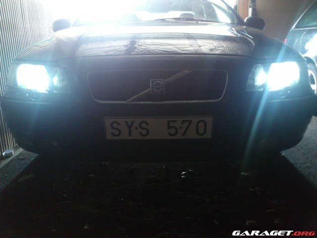

Passade även på att sätta i starkare och bättre SMD-dioder i parkeringsljusen fram. Hade 1st SMD i varje lampa förut, nu har jag 13st SMD på varje sida istället smile
https://www1.garaget.org/gallery/images/46/45706/45706-6dbdb34a4c1782fe7723704359c39628.jpg

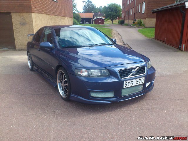

Sen var det bara att montera fronten, sätta dit grillen, skylten och näten smile
https://www1.garaget.org/gallery/images/46/45706/45706-03b3763979a6d093c8728bec06bf9eba.jpg
https://www1.garaget.org/gallery/images/46/45706/45706-12429fcc62111cec33d74699f456bacc.jpg
https://www1.garaget.org/gallery/images/46/45706/45706-b72b7c1e7e23031ac3adaa422f8f8d41.jpg
https://www1.garaget.org/gallery/images/46/45706/45706-74617487a5d1a2bfecee01923fd4c53c.jpg
Takvingen och fronten ska dock lackas om, då båda dom grejerna blev väldigt siliconsmittade av en annan bil innan klarlacken lades på. Därför har jag inte limmat fast takvingen än, då den måste göras om iaf.
