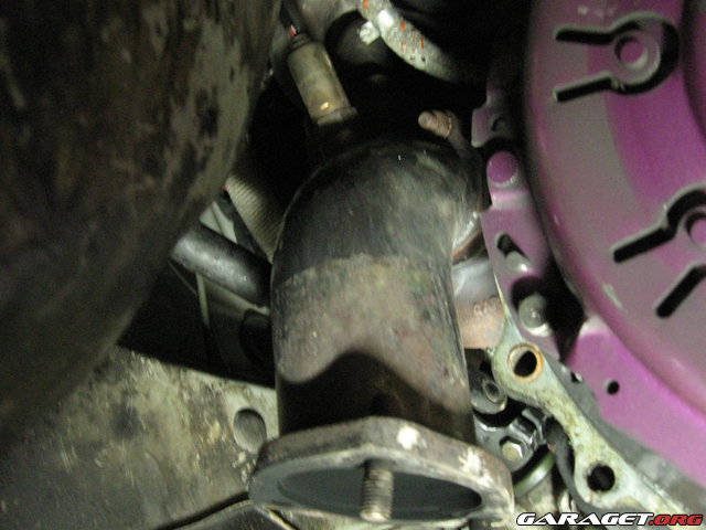

Bläddrade runt lite bland bilderna du lagt upp på avgasröret.
Hittade denna, är det s13 till höger eller till vänster?
Ifall det är till vänster, så kan du säkerligen ha råkat få den till s14, den ser kortare ut, alltså hamnar avgassystemet för långt upp och tar därför i golvet.

https://www1.garaget.org/gallery/images/43/42918/42918-5cdf0bd88b37a74b5bcac97d42bcaee8.jpg
https://www1.garaget.org/gallery/images/43/42918/42918-c1fb13a6281b4d219698ca778a2345c5.jpg
Så här ser min dp ut iaf..

jaa de e min bild smile dock e den rätt dålig ... men hittade lite intressanta grejjer på j-spec.se ...
http://shop.j-spec.se/sv/artiklar/nissa … turbo.html
(till orginal och man ser den e ganska lång å rak!)
http://shop.j-spec.se/sv/artiklar/nissa … 20det.html
(Till s14 , 15 eller s13 med sr20det motor..)
På mr.tuning har dom samma upplägg men sämre bilder... ja tror ja fått den sista downpipen .. när ja ska ha den förste som e speccad för orignal liksom å inget annat ?

ahh så ska de ju se ut! rakt å fint , å långt ner helt korrekt! ... hur fick du tag i den eller byggt själv?

var hos honom idag, och vi kollade igenom .. alla s13 downpipes e vinklade så åt fel håll .. å vet ej om de bara är min bil men skulle ju inte tro det ... så fick iallafall med mej en s14 downpipe som såg mycket mer rätt ut.. och den passar bättre dock flänsen mellan främre avgas och downpipe stämmer ej (iomed det är från s14) så får bli att försöka rätta till detta? sen ska det väll passa.............

Kanske ska testa en frontpipe "främre avgasrör" till s14 eftersom du säger att s14 downpipe stämde bättre..
https://www1.garaget.org/gallery/images/43/42918/42918-71045c659a458b4ab1082ce58f8d7789.jpg
Så här ser min down/front pipe ut.

jaa joo fast egentligen så vad ska den hjälpa ? humm .. känns som alternativen just nu är å svetsa om flänsen på färmre å få den å passa ihop , eller köra med en muff över ... eller lämna tillbax downpipen å köpa en annan downpipe från nån annan som passar ...
var hos mr tuning idag å pratade å vi båda kom fram till att nytt grenrör spelar ingen roll turbon kommer på samma plats så glöm det , de har inte med det att göra alls.
