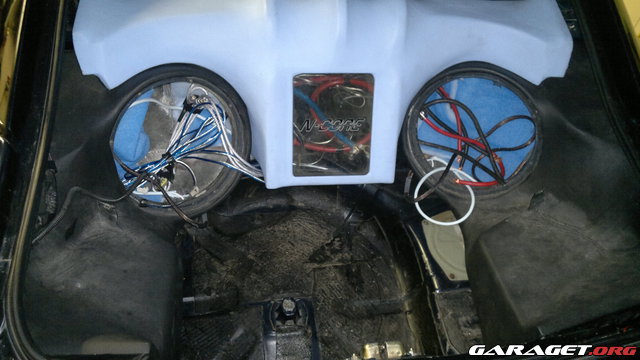

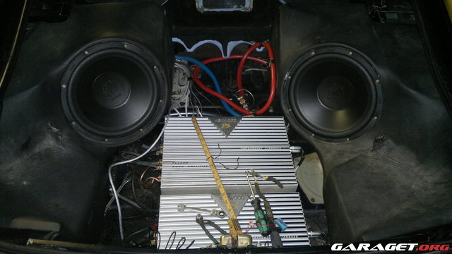

Idag har man hållit på med ljudbygget i bakluckan. Låderna är gjord av jensclaudius här på forumet så jag fuska lite med att köpa dom, men ska lägga ner mer energi på andra saker istället:)
https://www1.garaget.org/gallery/images/165/164465/164465-60dbdec23e12b0a85b038f4684715fd0.jpg

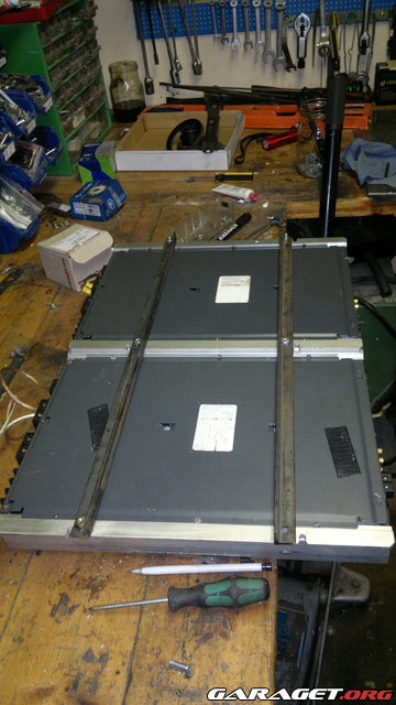

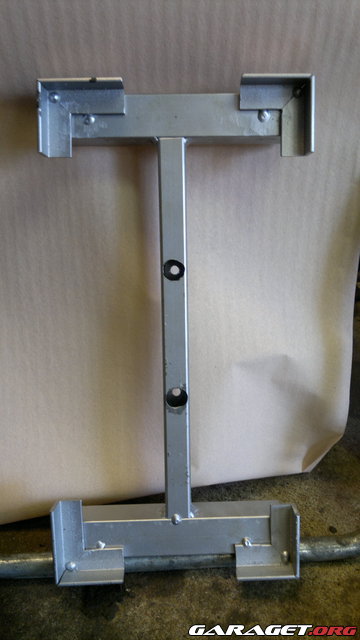

Påbörjat bygge av ställning till slutstegen
https://www1.garaget.org/gallery/images/165/164465/164465-d2d1e5f6a99e26a3450d1de9c4f7fcda.jpg

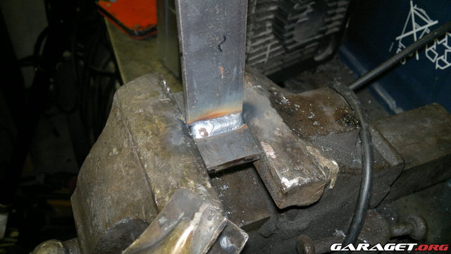

Helt klart nöjd med svetsningen på foten.
https://www1.garaget.org/gallery/images/165/164465/164465-d61e397cab7395a12b655e5b21401d24.jpg
https://www1.garaget.org/gallery/images/165/164465/164465-481d2c2273ed80f78cfb01e999f3c4bd.jpg

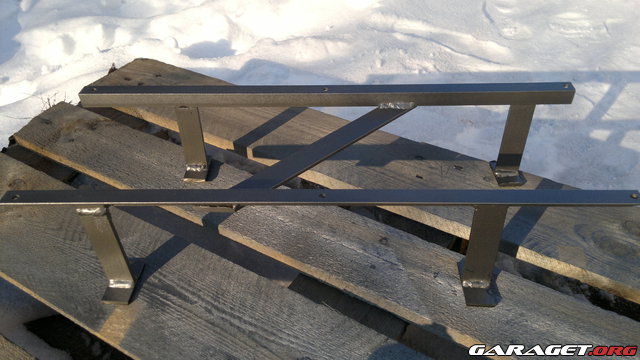

Klar med ställningen.brydde mig inte om färgen för det kommer ändå inte synas wink
https://www1.garaget.org/gallery/images/165/164465/164465-58b6eeb7e4a4bbbadfa69a3329b82729.jpg

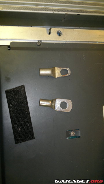

Kabelskon var lite för stor för slutsteget så jag fick slipa ner den lite.
https://www1.garaget.org/gallery/images/165/164465/164465-ba8241085cd09c66a7af2093f2eac44b.jpg

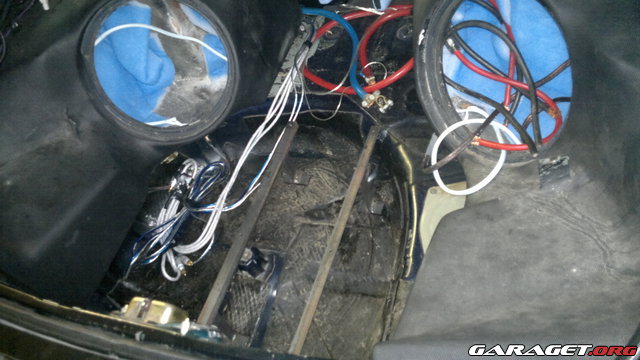

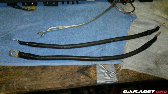

25 mm2 kabel till slutstegen smile
https://www1.garaget.org/gallery/images/165/164465/164465-c89a8433ace498034e2a7d72faddb833.jpg
Det mesta monterat plus kablar fattas samt batteri. Planerar på ett banner running bull 95a big_smile
https://www1.garaget.org/gallery/images/165/164465/164465-f272be0658364a182a4e21692fba18e9.jpg
Mvh Andreas

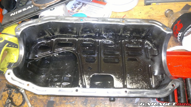

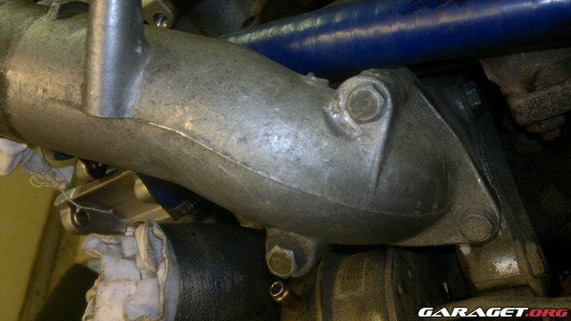

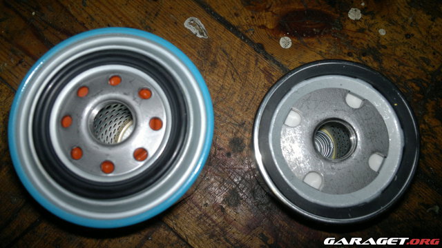

Jag blev väldigt fundersam idag när jag pröva sandwich-platan emot oljefiltret och såga att dom hörnen var utanför packningen.
https://www1.garaget.org/gallery/images/165/164465/164465-bd7fb4e81d2f080b92aa681345f618c5.jpg
Men efter lite läsande på internet fick jag tips om saab 9-5 turbo oljefiltret skulle fungera och mycket riktigt så var packningen större så det fungera big_smile
Vänstra vanliga vs saab filtret tyvärr så var det lite mindre sad

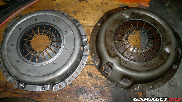

Sen var man och leta itag på någon som kunde modda om svänghjulet till sachs 618 tryckplattan.
Sachs vs orginal

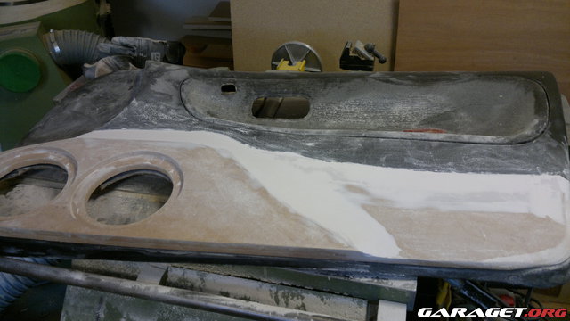

Plus att det har blivit en hel del slipande på dörrsidorna. (blev nästan klar)

Jag har inte gjort så mycket på nissan men dörrsidorna är färdig slipad. Jag har inte hunnit gjort fäste till oljekylaren, det fick bli lite snöskoter mek istället.

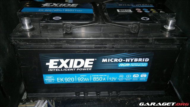

tjenare. Det är nå sjukt vad tiden går fort men jag har jobbat på med nissan en hel del har bara varit lite små lat med uppdateringarna. växellådan är uppe och kopplingen känns tung men har inte riktigt känslan i pedalen som jag vill men det är kanske bara för att jag är ovan. Ska ta en test runda när jag har fixat oljekylaren.
Nya batterit tror kommer duga fint

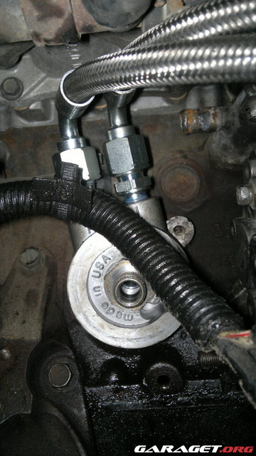

oljeslangar klämda och monterade på sandwichplattan

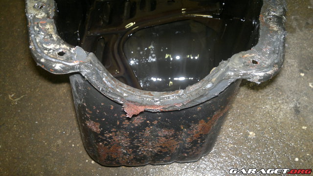

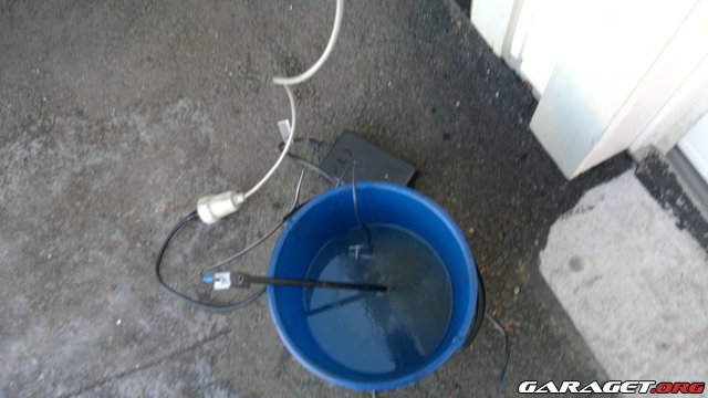

prova lite rostbortagning med elektrolys fungera väl så där. Det var inte så mycket rost att ta bort heller wink Gjorde det mest för att pröva.
https://www1.garaget.org/gallery/images/165/164465/164465-55fd53b8e1bac8fc92353aa375e37623.jpg

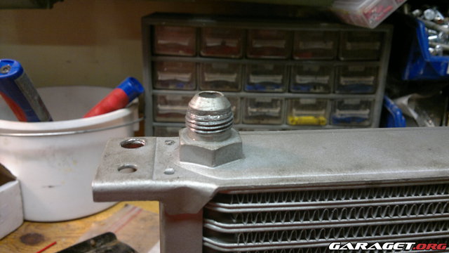

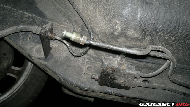

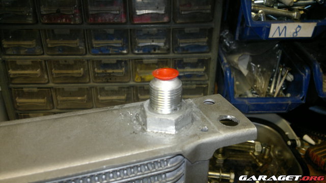

Sen var man lite klantig och drog gängpaj på oljekylaren så ska lämna iväg den imorgon och få se vad dom kan göra, hatar aluminium gängor sad
https://www1.garaget.org/gallery/images/165/164465/164465-4648e80613c1f40f28bf526a314855a3.jpg
Senast redigerat av grudde94 (11 mars 2012)
19 Inlägg
12 mars 2012

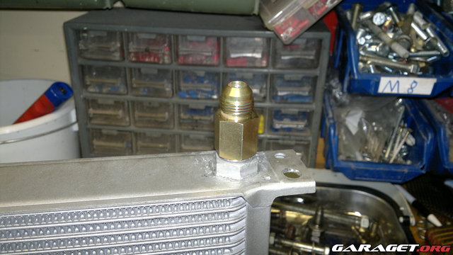

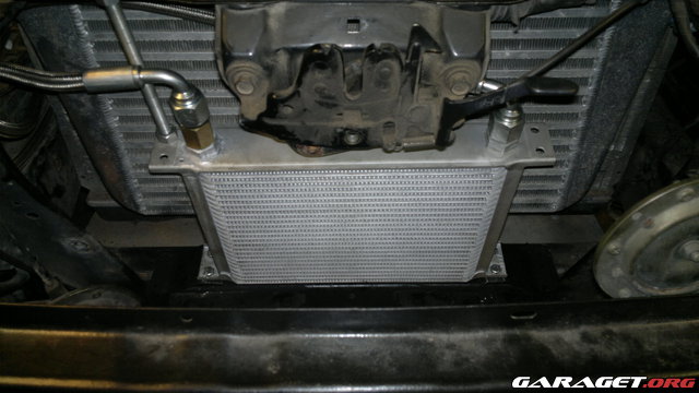

Idag har jag fixat oljekylaren och monterat den.

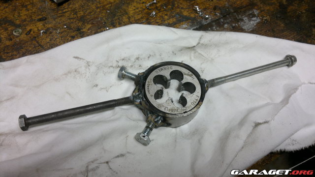

Jag fick låna ett gängsnitt idag men dom hade ingen hållare till den så jag svetsa ihop en hållare lite snabbt. Den fungera klockrent men är inte så snygg tongue
https://www1.garaget.org/gallery/images/165/164465/164465-379f3865c84e0d1278b50c0811222beb.jpg
Nya gängan big_smile
https://www1.garaget.org/gallery/images/165/164465/164465-d95db056bb7d3ab437d8ebc8ecfa9135.jpg
Sen locktita jag hylsan
https://www1.garaget.org/gallery/images/165/164465/164465-e520aa11f90c8bed57687e3bbcb811d7.jpg
Oljekylare monterad. Övre fästet är kanske inte så jätte seriöst men kylaren sitter bra.
https://www1.garaget.org/gallery/images/165/164465/164465-1e0c60f9a086574723601e0d6934b6ff.jpg

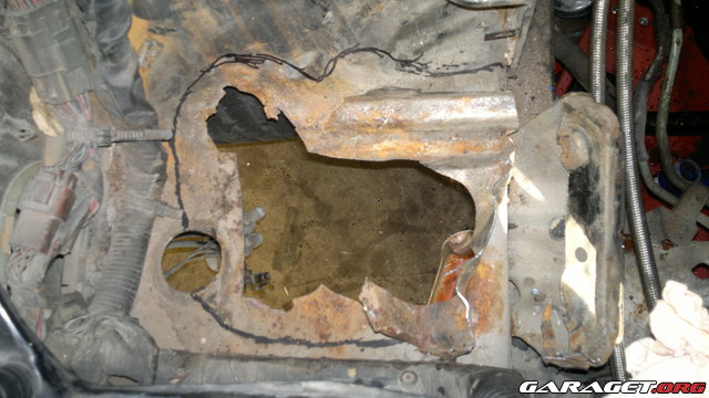

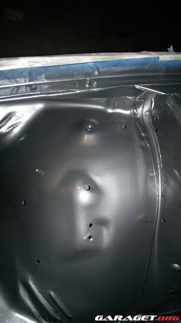

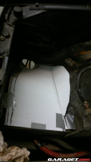

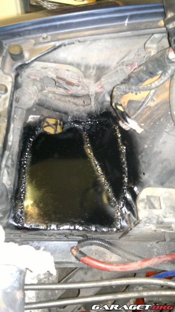

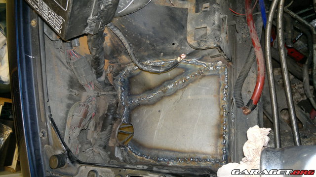

Igår plockade jag loss kylaren plus lite kablar så jag skulle komma åt bra till att kapa bort batteri hållaren.
Jag tyckte inte att det såg så roligt ut i kylaren sad
https://www1.garaget.org/gallery/images/165/164465/164465-d9edc80df5d747176d2a1d7e1f49d5c9.jpg
Börja på och kapa bort lite plåt.
https://www1.garaget.org/gallery/images/165/164465/164465-05a9e6d3dfa4c146231243b28cb6cc18.jpg
Börjat på och kolla hur plåt bitarna ska vara.
https://www1.garaget.org/gallery/images/165/164465/164465-26b3d8be25269998b11b462898641ded.jpg
plåten svetsad. Hade lite för tjock tråd i svetsen så det var riktigt svårt att få ett flyt på svetsningen.

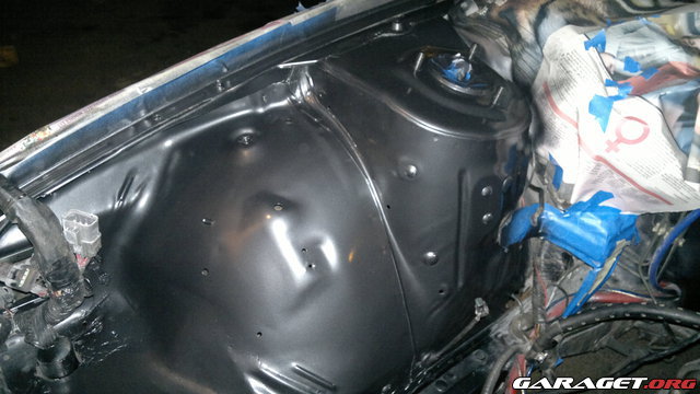

https://www1.garaget.org/gallery/images/165/164465/164465-ee48eb8cdf14104524a66155e1dc07cc.jpg
Lackat. Blev inte samma nyans som resten av motorutrymmet men nästa vinter ska jag lyfta ur motorn så då ska jag fräscha till rejält.
https://www1.garaget.org/gallery/images/165/164465/164465-2829aa86ead62c6e071c0901c52b78fe.jpg
Imorgon satsar jag på att få klart i motor utrymmet så jag kan testa kopplingen. Sen ska jag börja på och slipa fronten för den ska lackas om pga av alla sten skott.

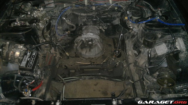

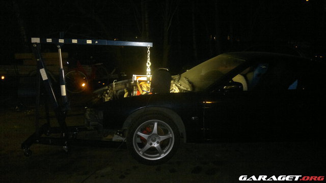

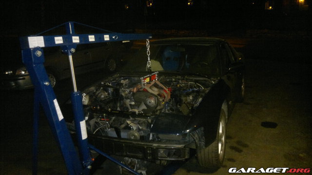

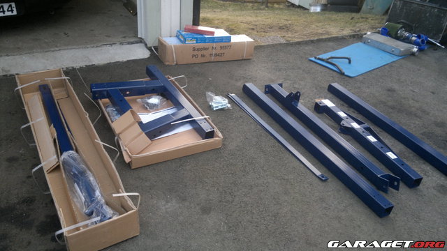

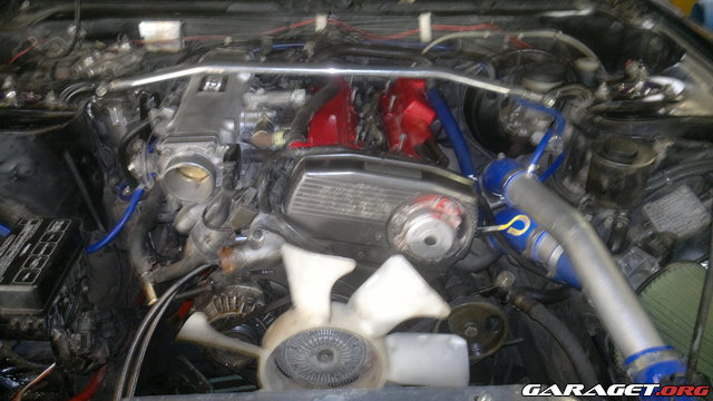

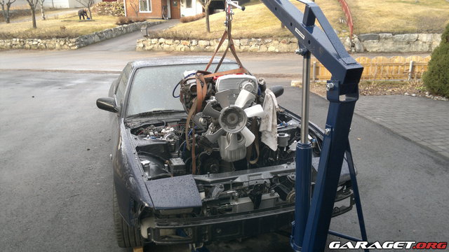

Idag har en hel del hänt. och igår prova jag kopplingen och det fungera inte så blev lite fundersam på vad det kunde vara sen börja det rinna olja bak från motorn sad Så imorse skulle jag kolla en extra gång vart det läckte. Det visade sig att det inte bara var ett ställe. Då bestämde pappa och jag att vi skulle åka till gävle och köpa motorlyft och stativ.
https://www1.garaget.org/gallery/images/165/164465/164465-bde7be00fca0149b4020493958a6dd5c.jpg

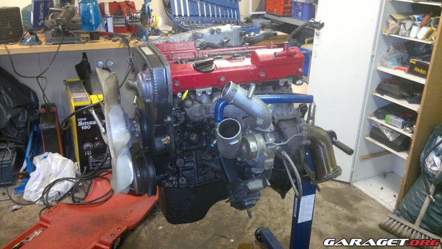

Biltemas motor lyft lite små dryg att montera hjulen på den annars är jag nöjd med det här lyftet ialla fall.
https://www1.garaget.org/gallery/images/165/164465/164465-752592f60371ded088887d8de3d1c071.jpg
Gick väldigt smidigt att lyfta motorn.
https://www1.garaget.org/gallery/images/165/164465/164465-47d93410a484478cb740280db030a8c5.jpg
motorstativet var kanske inte så proffsigt men fungera som det skulle när man tog ett längre järn rör till att vrida. Annars fick man ta i något helt sjukt för att få runt den.

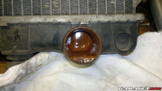

Inte förvånad att det läckte olja på flera ställen sad

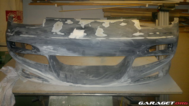

Fick hjälp av pappa att slipa fronten. Så jag hämta den idag när den hade fått slipgrund på sig

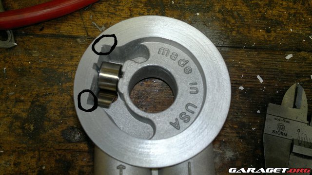

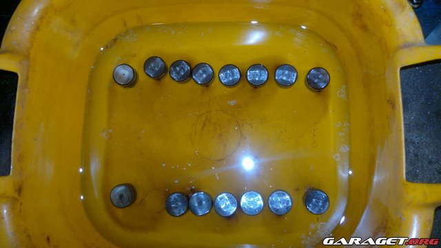

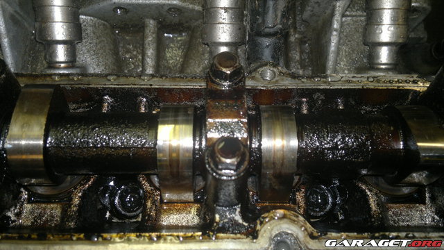

Sen bestämde jag mig att kolla hur mina lyftare mådde och då såg jag det här. Vet inte riktigt hur illa det är? Topparna såg fin ut.
https://www1.garaget.org/gallery/images/165/164465/164465-e4f87b2f91667def7540b69ae6450df0.jpg

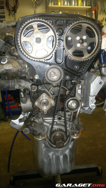

Jag gjorde efter den här guiden http://japs-jens.se.preview.binero.se/T … ndex.php/. Lyftarna var helt stumma så förmodligen hade dom koksat igen sig eller så var det väldigt seg olja i dom. Men en av lyftarna fjädra inte ut så jag är på jakt efter en lyftare.
lyftarna i diesel
https://www1.garaget.org/gallery/images/165/164465/164465-c8c5843f22e908fd7383d00aef4f2483.jpg

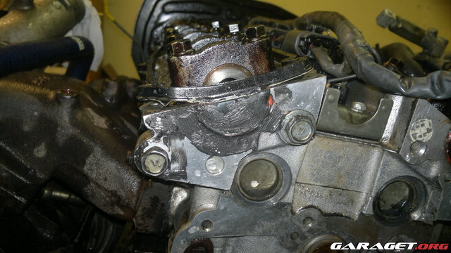

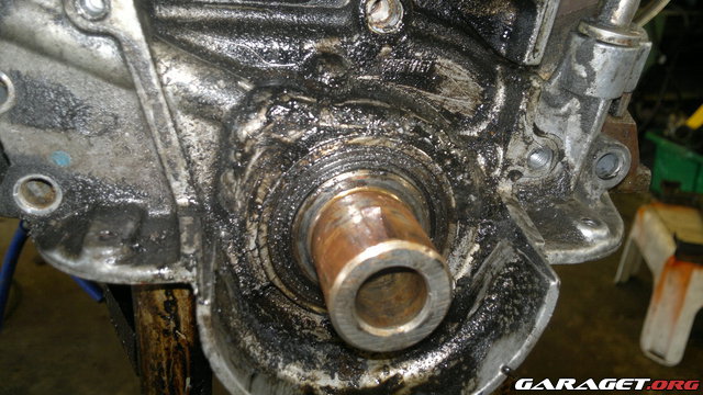

Tog loss kamdrevet och satan vad klegg det var bakom
https://www1.garaget.org/gallery/images/165/164465/164465-39629b5a0d682a9340ca3ab817e4211e.jpg

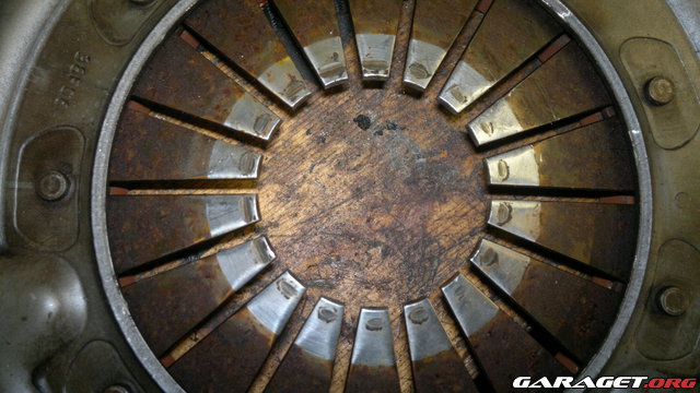

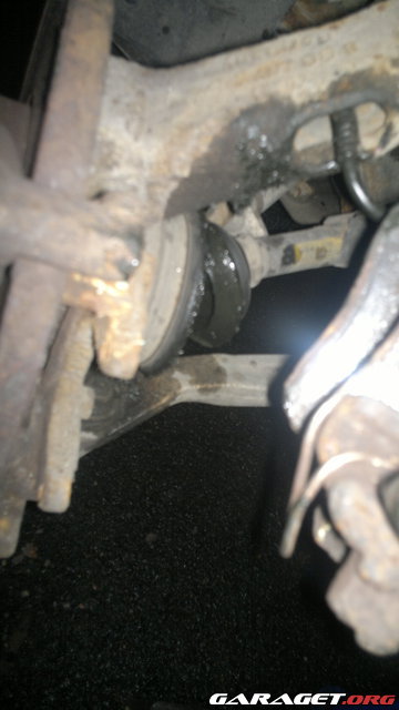

Sen undrar jag varför utrampningslagret sliter så mycket på skivfjädern och ojämt. (Det är gamla tryckplattan) för det blev nästan spår på en gång på nya skivfjädern samt metallspån från utrampningslagret.
https://www1.garaget.org/gallery/images/165/164465/164465-6c9ebeb4c4251e6a026c45b80e90aaf0.jpg

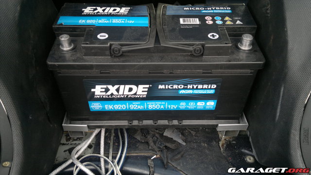

Idag har jag monterat batteri hållaren samt gjort lite andra saker. Jag köpte generator samt lyftare av berna idag. Så det är jag mycket tacksam för att han hade det och fick köpa.
bild på hållaren till batteriet.

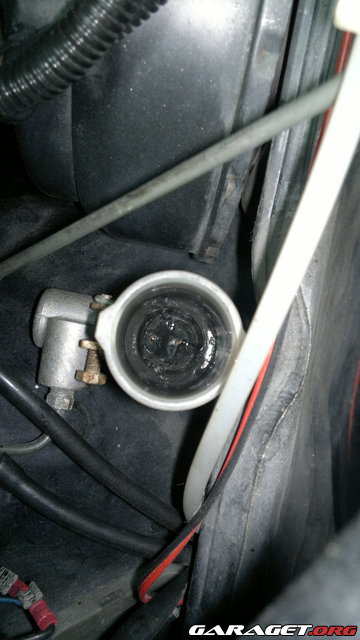

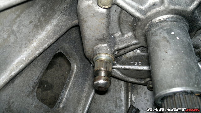

jag prova bricka ut häv arms kulan till kopplingen.(vet ej vad den heter)
https://www1.garaget.org/gallery/images/165/164465/164465-2215762b38a6ae1ffdc95a3bb40bdceb.jpg

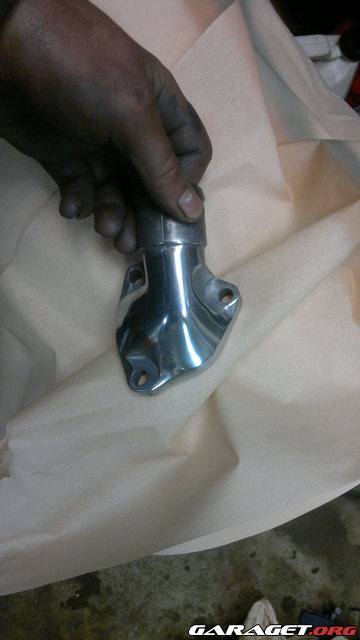

Tjena. Idag har jag mest hållit på med små saker så som monterat lite saker samt tagit bort tryckutjämnaren. Dagen började med att jag beställde ett nytt expansionskärl i aluminium som kommer bli fint samt slippa ett sönder sprucket plast kärl:) Sen har jag lämnat iväg fronten idag så hoppas på att jag kan hämta den nästa helg.
Kopplings röret omböjt trodde att det skulle vara lättare att böja men det gick ganska så bra till slut var bara orolig för att man skulle vika ihop röret.
https://www1.garaget.org/gallery/images/165/164465/164465-5e43989c93d9ab8c091b973c4fd53bd1.jpg
Det var lite klet i botten på kopplings cylindern.
https://www1.garaget.org/gallery/images/165/164465/164465-d40ed80a4b11bf506e52a142b0ec2dab.jpg
Det är lite stopp nu när jag inte har packningar så det är det jag väntar på nu, men jag ska jobba med det jag kan nu.

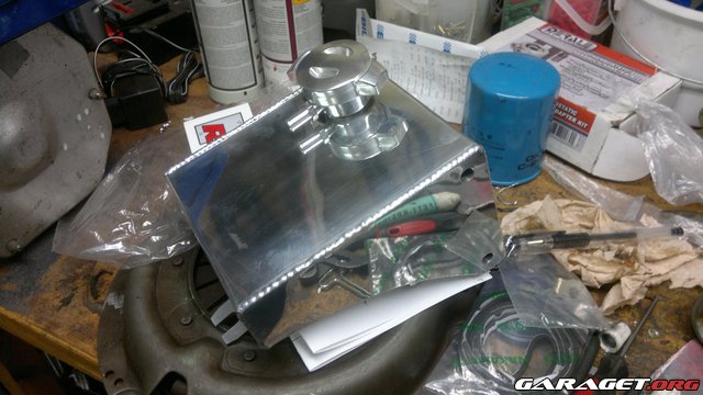

Nu är motorn i stort sett ihop monterad med ny packningar:) Det blev lite dåligt med bilder men lägger upp dom som är duglig.
Nya expansionskärlet:D
https://www1.garaget.org/gallery/images/165/164465/164465-224675f8037003f236355a9e9e5692c4.jpg
Kamremmen monterad. Sen montera jag kåporna men glömde ta bild sad
https://www1.garaget.org/gallery/images/165/164465/164465-9cda925c24f843d153c1481691e7813f.jpg
Sen börja jag slipa lite på anslutninget till kylaren. blev helt ok men har lite slipning kvar.
https://www1.garaget.org/gallery/images/165/164465/164465-576f9c175e94c6af1182a7adacdf5e0e.jpg
Anslutningen hade ungefär den här ytan innan big_smile Glömde ta bild på anslutningen innan jag börja på och slipa så tog bild på anslutningen till intercoolern.
https://www1.garaget.org/gallery/images/165/164465/164465-a6d130f77b62765240b4c9e9d2fb977c.jpg

tjena!
Har fått i motorn idag. Sen blev det till och byta drivknutdamask på en audi a4.
lyfte motorn lite för rak men det löste sig efter lite brytande.
https://www1.garaget.org/gallery/images/165/164465/164465-79ec22c7740adb703aba6b2a82d3f0b0.jpg

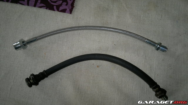

Har inte hänt så mycket idag men fixa en stålomspunnen kopplingsslang sen små fixat lite. Jag hoppas på uppstart imorgon men det beror på om jag får något annat jobb tongue .
https://www1.garaget.org/gallery/images/165/164465/164465-22cdbd886cebdead0587c03effe7bb9d.jpg
ska ta lite bilder på motorutrymmet när det är klart wink

(Bonus bild) audins drivaxeldamsk
https://www1.garaget.org/gallery/images/165/164465/164465-b651d7f84cd7ffb47715592a719d7f4a.jpg

Hallå big_smile
Idag starta jag motorn:) Sen prova jag kopplingen men den ville inte koppla ur riktigt:( Men efter lite bändande på stoppen samt justera ut kopplingsstången till max så fungerar den big_smile
Före (blev dålig bild sad och tänkte inte så mycket på vinkeln när jag tog den tongue)
https://www1.garaget.org/gallery/images/165/164465/164465-8c6d06fd458e7af18bba872d21f594af.jpg
Efter
https://www1.garaget.org/gallery/images/165/164465/164465-9b2f1c5bf0c0566493f6d4efa7b5e93d.jpg
Har nån liten sak kvar att montera
