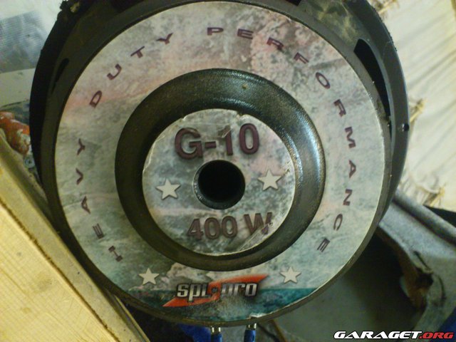

Hej, jag har funderat lite och har tänkt att plocka ur mina element (bilder nedan) och bygga om bakom stolarna och sätta alla 3 element i en enda låda.
Skulle detta bli bättre ljud eller skulle det bara bli pannkaka av det? Den en lådan som basen sitter i håller knappt ihop och tänkte då göra en portad låda som jag kan sätta i alla i.
Det är en 10" spl-pro bas G-10 heter den och så står det 400w på den, hittar inga speci. Och dom andra är 2 st 10" urox basar på 250 w rms styck och 500 max.
Hur stor ska lådan vara i så fall och vad behöver jag för portar?
Eller rekomenderar ni en sluten låda?
Ska sitta i en a-traktor och jag lyssnar på ganska blandad musik men skulle även vilja komma ner lite på djup bas. Detta är ett budget bygge då jag inte har pengar till nya element eller steg. Steg på 2x240w rms till urox basarna och 150w rms till spl basen.

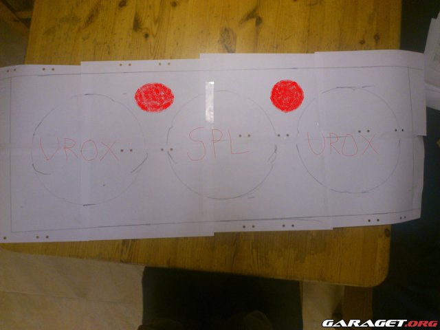

Skulle bli denna principen (portar är det röda)
https://www1.garaget.org/gallery/images/172/171522/171522-6408e49298030cd7153d9a9bd7c89f90.jpg
Lådan 95cm lång 35cm hög och 26cm djup, då skulle lådan hamna på 86,45 liter är det ganska lagom tro?
Men får bara plats med högst 4" portar och kan ha antingen 2 eller 4st, hur ska jag göra?

Till att börja med, blanda inte basar, speciellt inte i samma låda! Och är du verkligen säker på att du får plats med 4st 4" portar i den där lådan? Tänk på att själva portarna är rätt stora, om du nu inte använder som från den där färdiga lådan.
Om du nu verkligen vill bygga ny låda till dom basar du har (som sagt, blanda inte) så ska det lådan räknas ut i ett program om det ska bli bra, att bara slänga ihop en låda kommer bli pannkaka. Att räkna ut låda kan du få hjälp med här, men då måste vi få parametrar på basarna (främst Vas, Fs och Qts).

Okej men jag hittar inga sådanna speciella grejer om basarna tyvärr sad

Om du vill testa slutet så gör en låda med tre kammare i, ca 25L slutet var. Kan inte lova att det funkar optimalt men det kommer spela iaf, går även att stoppa i lite träklossar för att få ner volymen och testa.

25L är en rätt generell volym för 10" basar, du kan även köra uppåt 30L men jag skulle satsa på 25L och sen fylla med dämpull eller träklossar för att "öka" eller minska volymen.
