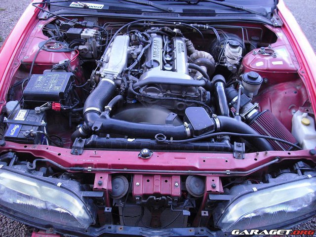

Jaha då är bilen återställd till original för att utesluta vissa delar, trodde problemet var borta då den gick fint när jag starta den första gången,
https://www1.garaget.org/gallery/images/73/72000/72000-99105c7505aeb59215e2453a1cee2bcf.jpg
