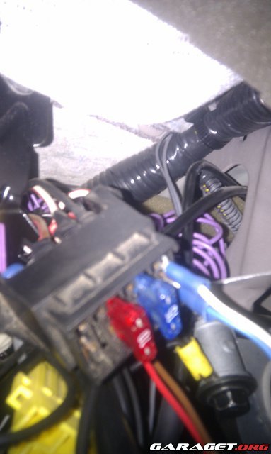

Bytade batteri och kontrollen "surrar" nu som den ska. Men inget liv i larmet alls, prova med att synka kontrollen till bilen inget hände. Men så häromdagen så lossade jag plastkåpan ovanför pedalerna så såg jag att de fattades en säkring vid torped väggen och när jag stoppade i den så började larmet tjuta men gick ej att stänga av?

Jag är ganska säker på att det är orginal koden. Mottagaren är det den som sitter i rutan du menar ? Vill du se lite bilder på den säkringen jag menar ? Har hittat en massa sladdar som e skarvade med eltejp så går upp mot ratten allt är rörigt och där sitter inget 210/211 relä sad

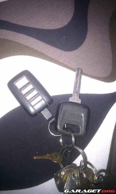

Har du någon bild på hur fjärren ser ut?, har nyss installerat larm i min 850. Kanske kan hjälpa dig...
34 Inlägg
20 februari 2012
Ska ta lite bilder lägger upp dem inom kort !

https://www1.garaget.org/gallery/images/135/134254/134254-159c3818e24e941c1ef56a937785749e.jpg
Så.
34 Inlägg
20 februari 2012
https://www1.garaget.org/gallery/images/135/134254/134254-55c50da934972baaf4d714950804ce40.jpg
Där det sitter två kabel skor där sätter jag i säkringen och då tjuter larmet!
