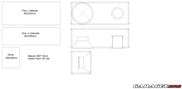

Här har jag nu kladdat ihop en ritning över hur lådan kommer byggas på ett ungefär!
Lådan beräknas om till en annan tjocklek på materialet....

6 558 Inlägg
23 februari 2012
ska du bygga lådan i 16mm mdf lr  ???  ja skulle nog iaf ta minst 19mm lr ännu bättre 22 mm smile
Fotograf/Ljudbyggare
781 Inlägg
23 februari 2012
Ja det ska jag göra då MDS egna färdiga lådor är byggda med 16mm... Kommer även att göra stag och förstärkningar i lådan.

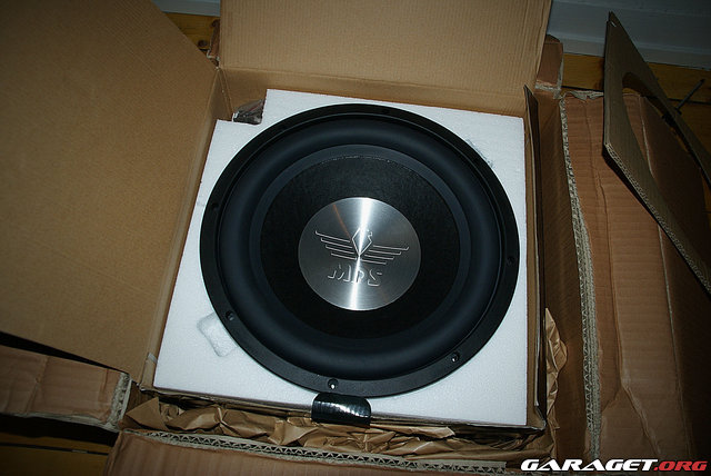

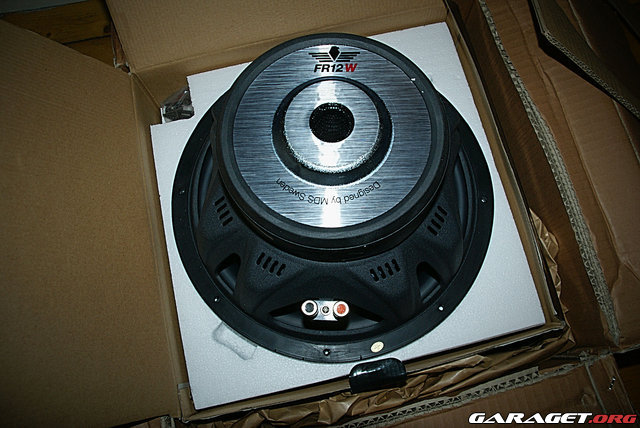

27 februari 2012
https://www1.garaget.org/gallery/images/73/72561/72561-555d6e5e77460e7e0056764092afcbc9.jpg
Paket idag... Hmm undra vad det kan vara!
https://www1.garaget.org/gallery/images/73/72561/72561-7dba7f6c318ebb34aca84efd55d7836c.jpg
https://www1.garaget.org/gallery/images/73/72561/72561-8965c316d47537920c11627e6ba7c68f.jpg
Min efterlängtade MDS FR12W...
Så nu kan bygget äntligen sätta fart!!

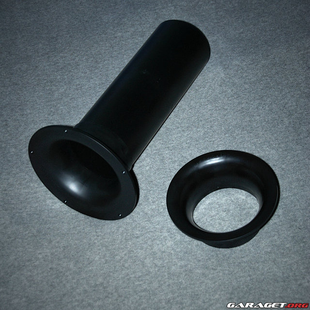

28 februari 2012
https://www1.garaget.org/gallery/images/73/72561/72561-f1ac1ba2e555891866364d457766bbd6.jpg
4" Basreflexrör inhandlat också smile
Så nu är bygget snart i full gång!!!
6 851 Inlägg
28 februari 2012
Fotografen_Micke skrev:
Som tidigare skrev.. skulle nog också kört på minst 22mm..
Okej.. får ta och beräkna om lådans mått efter materialets tjocklek...
Sätter du stag vettigt placerat så räcker det med 16mm, glöm dock inte räkna in stagens volym innuti lådan oxå.

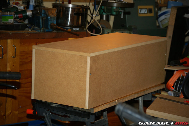

781 Inlägg

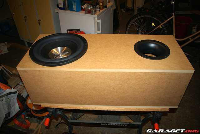

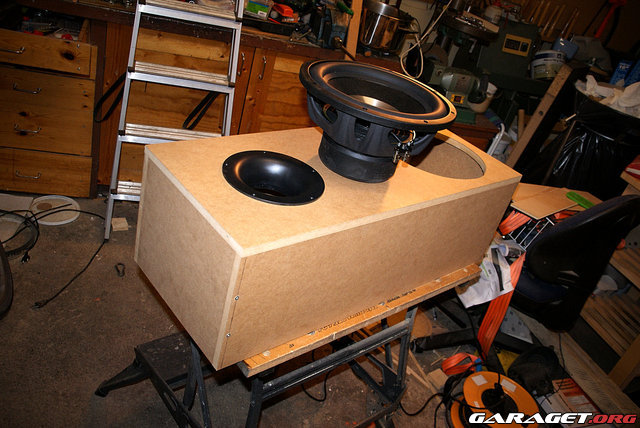

28 februari 2012

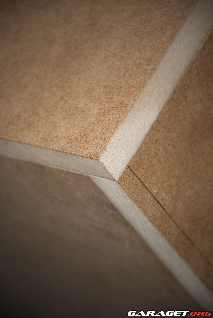

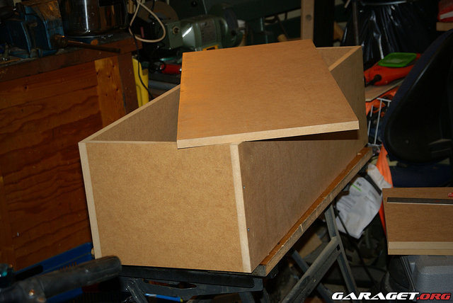

UPDATE
https://www1.garaget.org/gallery/images/73/72561/72561-8c14dd42a59c810a1089c181d729fe0d.jpg
https://www1.garaget.org/gallery/images/73/72561/72561-8f363889492a14d91568ebab6e15550d.jpg
https://www1.garaget.org/gallery/images/73/72561/72561-683da6dd0f1a77589dbebac8f6992bce.jpg
https://www1.garaget.org/gallery/images/73/72561/72561-99eeb20940772b5cb75e95aa74ab69f2.jpg
https://www1.garaget.org/gallery/images/73/72561/72561-9fec15a492ab607b5d7e94e03602e905.jpg
Lådan börjar nu ta form smile

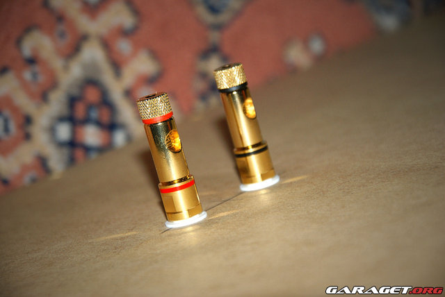

29 februari 2012

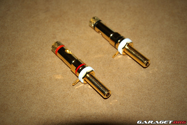

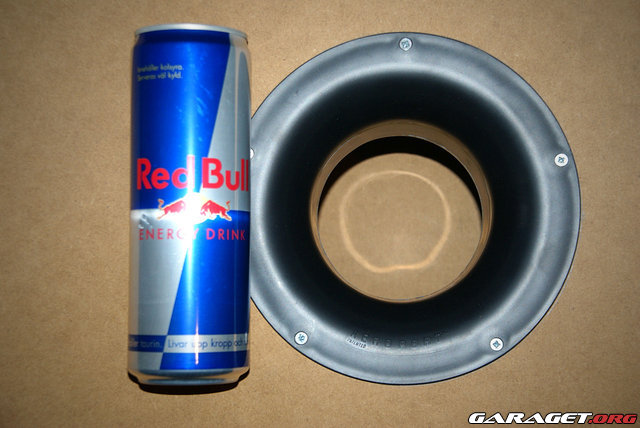

Anslutningsterminal inhandlad
https://www1.garaget.org/gallery/images/73/72561/72561-5c8867c09025d98433a928ed8c405bd4.jpg
Terminalen på plats! smile

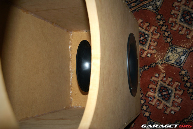

https://www1.garaget.org/gallery/images/73/72561/72561-050bbec5293c7f3abbc9a89ca5ce86f0.jpg
Röret på plats... och lådan är som synes på bild även tätad ytterligare en gång.
https://www1.garaget.org/gallery/images/73/72561/72561-fba1724b4e083965f5ee630d215ca9fd.jpg
Lite energi kan behövas... (smygreklam hehe =P)

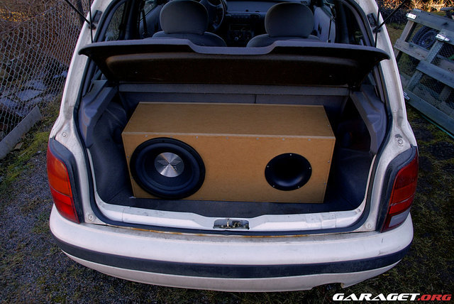

1 mars 2012
Lådan ligger nu på plats för att se hur mycket plats den tog... otroligt nog så finns det gott om utrymme för att kunna utveckla bygget ytterligare! Positivt? JA!
https://www1.garaget.org/gallery/images/73/72561/72561-82096f562f176c1022bc2a165a5d8e76.jpg
Dahlgren
450 Inlägg
1 mars 2012
http://www1.garaget.org/gallery/images/73/72561/72561-82096f562f176c1022bc2a165a5d8e76.jpg
Jag hade tagit bort hatthyllan och låtit basen spela uppåt smile
