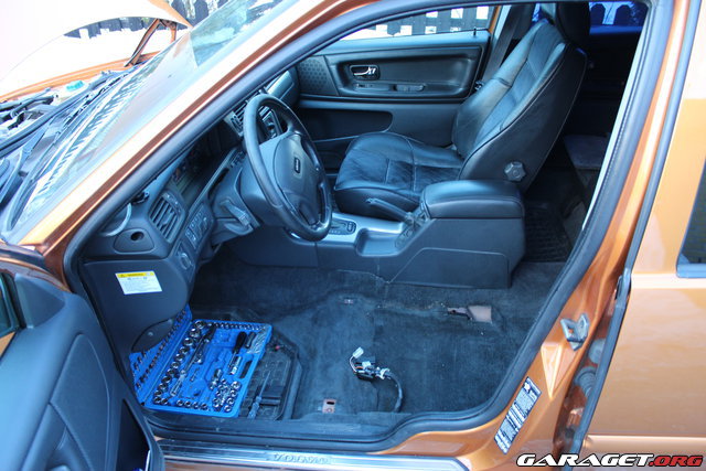

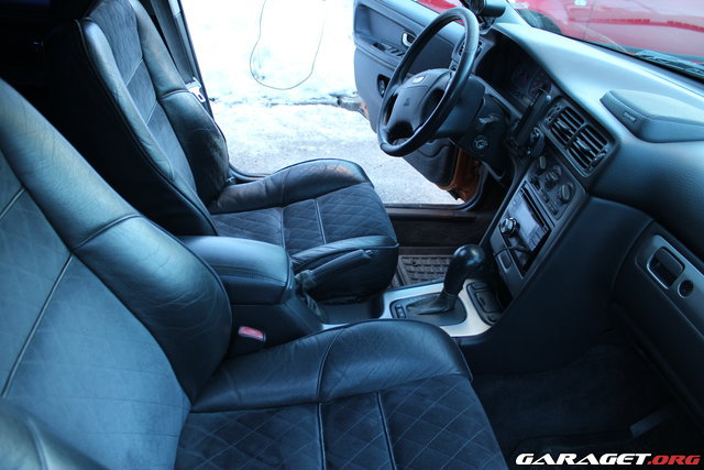

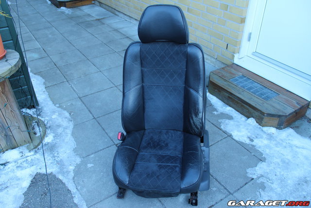

Lite har det hänt i helgen smile
Han lever wink
https://www1.garaget.org/gallery/images/59/58914/58914-3d6aa1d78dafaaf408cd84fbc0821bf1.jpg
Sittdynan var så sliten på förarstolen.
https://www1.garaget.org/archive/59/58914/231189/231189-2832869.jpg
Hände en grej wink
https://www1.garaget.org/gallery/images/59/58914/58914-d0265977cc054d9f2da5d4fcf9dd3da2.jpg

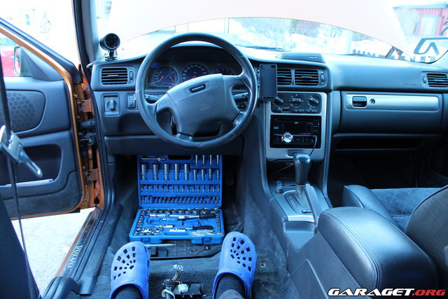

Nice att köra ifrån baksätet wink
https://www1.garaget.org/gallery/images/59/58914/58914-43ff69d097d54b7b58d491fb3a79b476.jpg

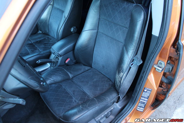

Förarstolen urtagen.
https://www1.garaget.org/gallery/images/59/58914/58914-08314de259cfa19274cb14577e9aa6d6.jpg
Endast sitdynan bytt.
https://www1.garaget.org/gallery/images/59/58914/58914-e7122cf8630b0ab3e108b1f85ff1ddbe.jpg
Blev lite fräshare.
https://www1.garaget.org/gallery/images/59/58914/58914-47a4126d6974879381be58ec746b9978.jpg

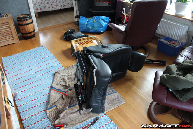

Får se om man orkar plocka isär ryggstödet också.
https://www1.garaget.org/gallery/images/59/58914/58914-191a467d75906ad8f31a2f669390046a.jpg
Delarna till sittdynan kommer från den billiga passagerarstolen jag kom över i somras som nu är nedplockad i molekyler smile
Allt för nu wink

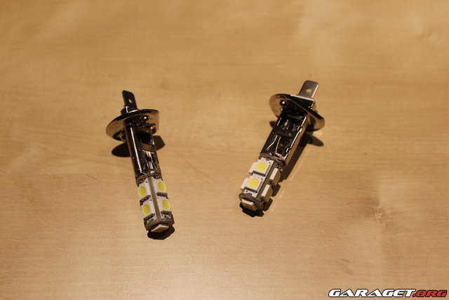

Är så sjukt less på att byta dimljuslampor hela tiden, säkert bytt lampor 6 ggr sen jag köpte bilen. Vet ej riktigt vad felet är men misstänker att de blir för varma.
Så nu har jag investerat i led-lampor istället som inte blir lika varma så får vi se om detta fungerar bättre wink

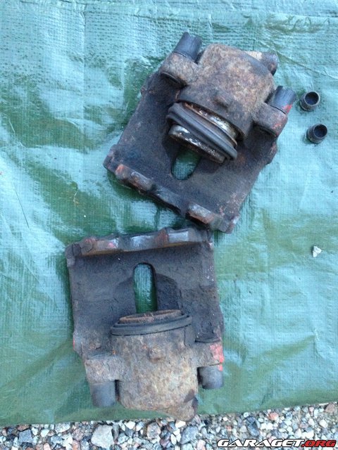

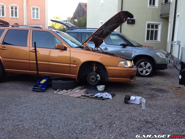

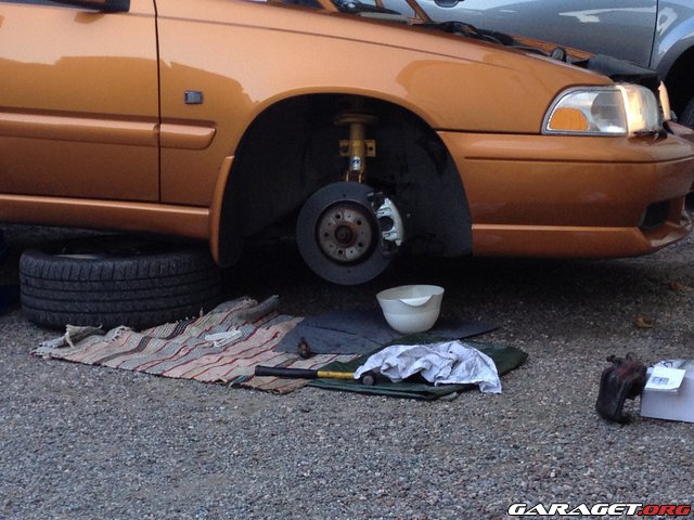

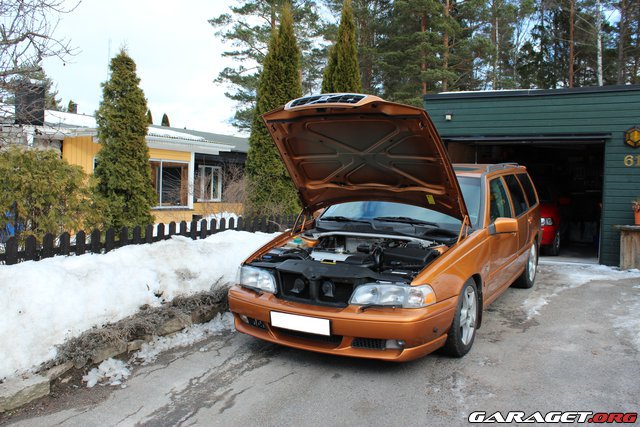

Dags för en uppdatering, dock en tråkig sådan sad
Igår, fredagen den 13:de också ironiskt, så märkte jag när jag kom hem att bromsen legat på höger fram och man hade nog kunnat steka ägg på fälgen...
Idag så meckades oken isär och försökte räddas, men höger ok var bortom räddning. Damasken trasig, kolven rostig och gick ej tillräckligt tillbaka mm.
https://www1.garaget.org/gallery/images/59/58914/58914-43bb04b980c885ec9cbd3f11811b681a.jpg
Nya ok monterat
https://www1.garaget.org/gallery/images/59/58914/58914-22fa13b581d371165d7c64da15f138d0.jpg
Ska väl målas i rätt färg vid tillfälle wink
https://www1.garaget.org/gallery/images/59/58914/58914-a3c472183b52f85016b305789f96f7af.jpg
Nu funkar bromsarna som de ska och vilken skillnad det blev med nya fräsha grejer smile
