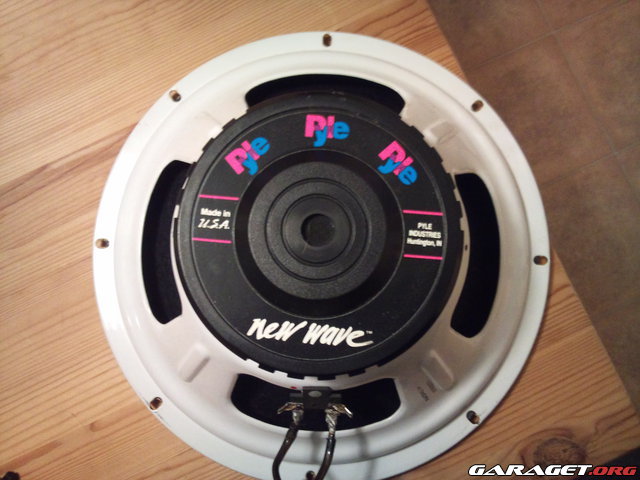

Jag har en Pyle new wave 12" bas som jag ska bygga en låda till. Helst med bra tryck. Då till frågan, hur många liter ska lådan vara på? Ska den va portad eller något annat? Basen ska va i en volvo 945. Jag lyssnar på det mesta i musikväg.
här är några bilder på basen.

Står det någon modellbeteckning någonstans på chassit, tex NW1240 eller liknande?
I mitt lådprogram finns bla NW1240 (8 Ohm) och NW1240/4 (4 Ohm). Det borde vara New Wave, men eftersom jag inte är bekant med Pyle så är jag inte absolut säker. Om det är någon av dessa basar så passar de egentligen bättre till slutet pga hyfsat högt Qts, men lådorna blir ganska stora och de tål inte så mycket effekt innan konen slår i botten. smile

okej, hittar texten NW1240/4 och sedan massa sifror 1098231. Tack för snabbt svar!

Okej. Har räknat på både sluten och basreflex, men lådorna blir som sagt stora.
Basreflex: 100 liter byggvolym med 4" port, röret görs så kort att trattarna sitter ihop med varandra.
Sluten: 80 liter byggvolym.
Basen har litet Xmax, dvs konen har kort linjär slaglängd. Jag kan tänka mig att 100-150 W räcker för att elementet ska drivas nästan fullt ut. Basreflexlådan har en avstämning på omkring 40 Hz. smile
