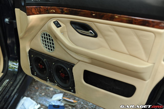

Jag kör midbasen och mellanregistret på två separata steg delade med deras filtrer fast på samma lågnivå utgång. Men dom sitter så tätt så jag tror inte det gör så mycket vid dom frekvenserna. Då kanske man kan komma undan extra processorn, om man redan har en i stereon vill säga. Det borde kunna funka på diskant och mellan med beroende på placeringen. Bara en tanke.
Visst fungerar det men tänker man i dessa banor kanske man istället ska fundera på varför man vill ha så många högtalare?
Passiv delning för diskant och mellanregister är inte kul men kan vara nödvändigt ibland. Inget att rekommendera om man vill göra rätt från början. Det är inte roligt att ha köpt fina grejor och sen inse efter en provspelning att diskanten måste flyttas/ändra nivå/tidskompas - och så behöver man plötsligt byta huvudenhet, köpa processor, nytt steg och dra nya kablar. Jodå, jag har gjort misstaget själv. roll
Jag har svårt att tänka mig en lösning där mellanregister och midbas kan sitta så tätt ihop att det skulle fungera att spela dem med samma signal. Det lär bli en super-kompromiss nånstans (fas/tid eller låda) som man aldrig kan rätta till. Hur är ditt monterat?
Jag har bilder upplagda på min sida. Jag har en P88-RSII som huvudenhet, och anledningen till att jag har 3-vägs fram är för att mellanregistrerna som är DDA 5,25" ger den ljudåtergivning jag vill ha, de klarar av frekvenser upp till 20.000 hz och ett tag hade jag de som bredbandselement efter att originaldiskanterna i min E39:a gick sönder, vilket funkade överraskande bra men DDAT 28-diskanterna kunde spela ända ner till 2000 hz, så med dom på brädan så lyftes ljudbilden rejält för att inte tala om detaljerna i diskanten. Jag trodde aldrig det skulle göra så stor skillnad men så har dom ett frekvensomfång upp till 30.000 hz också. .
Midbasarna som är DDW6,5" gav punchen som saknades innan. De ska kunna spela upp till ca: 3.000 Hz men dom återger inte sång lika bra som DDA5,25" så därför behöll jag dom och delade av DDW6,5:orna till 500 Hz, inte så dåligt för en subbas ändå. Sedan jag skaffade midbasarna så har jag kunnat höja volymen såpass mycket att jag höjt delningen på diskanterna till 3.500 Hz för att vara på den säkra sidan, jag kör ändå med ett RF T400-2 steg till bara dom, fast dom verkar tåla hur mycket som helst.
Jag mätte idag avståndet till öronen där jag satt från alla element i framsystemet för att se de teoretiska fasförskutningarna. Måtten är med ett par centimeters noggrannhet: V-diskant 89 cm, V-mellan 89 cm, V-Midbasar 89 cm samt 99 cm. H-diskant 128 cm, H-mellan 134 cm, midbasar 134 cm samt 138 cm.
Vid 500 hz måste avstånden mellan två högtalare vara på 33 cm för att en utsläckning vid 180 graders fasfel ska kunna ske så jag klarar mig i det avseendet. Men detta är ju bara vid delningsfrekvensen, så det borde inte påverka så mycket. Man rör ju runt huvudet så alla vinklar och avstånd ändras lite hela tiden ändå. Jag tror att multipla högtalare på samma frekvenser kan ge upphov till ännu större problem, speciellt vid höga frekvenser då en centimeter vid 16.000 hz kan ge en teoretisk utsläckning, rätta mig om jag har fel. Jag tror dessutom att det mest är tidsförskutningen mellan höger och vänster kanal som ändrar ljudbilden mer radikalt, mellan mellanregistret och midbasen kan det ju bara bli fasfel vid delningsfrekvensen, sedan skiljs ljuden åt totalt och alla ljud i musiken är långt ifrån så synkade ändå så man märker nog inte så mycket. Dessa fasfel blir ännu mer marginella när högtalarna sitter tätt. Att röra huvudet några centimeter ger till exempel stora interferencer i diskantljuden som förmodligen kommer från studs på inredningen. Dessutom så blir det enorma fasförskutningar i passiva filter som varierar med brantheten vad jag har förstått. Jag har försökt att hålla antalet högtalare som spelar samma signal till så få som möjligt av denna anledning och effektuttaget från dessa så högt som möjligt i stället.
Hur som helst så blev jag väldigt nöjd med avståndsmätningen. Jag har sagt många gånger att bilen är som byggd för ljud men det kanske inte alltid stämmer med verkligheten, i alla fall inte gällande kupévolymen och den slamrande bakrutan. Men jag ska lägga upp mer bilder på min sida senare så ska ni få se vad jag menar:D
Dock så tror jag midbasarna hamnar lite i ofas ibland ser det ut som, men det beror säkert på osymmetri i dörren eller så är det omöjligt att synka två element exakt bl.a. p.g.a. de ibland oförutsägbara fysiska lagarna. Det var kanske det Thomas på DD menade gällande flera basar, fast vill man ha något stereoljud är man ju så illa tvungen:lol:
Sen att jag kunde kört VO-serien med större tum direkt är en annan sak men det hade krävt mycket mer arbete på dörrarna, men vi får väl se. Även om jag är väldigt nöjd som det är så kan jag inte låta bli att drömma, men det är ju halva nöjet:)) Jag ska börja med diverse mätningar snart som ska bli spännande.

Med risk för att låta som en besserwisser... Men jag tar risken. Din installation ska inte ses som inspiration till trådskaparen! Jag ser flera problem med den.
https://www1.garaget.org/gallery/images/137/136128/136128-9dc996cea2d81cdf5c6c840164e0f405.jpg
- Mellanregister mitt på dörr ger ingen bra scenbild, framförallt blir höjd och bredd inte bra men även avstånd till scenen blir konstigt. Scenens "mått" och stabilitet är en mycket viktig parameter för bra totalupplevelse.
- Mellanregister spelar antingen i en för liten plastlåda (E39 original) - eller ut i dörren där det isåfall delar låda med middarna(?)
- Mellanregister i dörr och diskant på brädan ger stora upplevda fasfel oavsett om avståndet är lika
- Det är en intressant delning du valt mellan mid och mellanregister. Anledningen till detta gissar jag är att dina mellanregister inte kan spela som tänkt i den lilla lådan?
Ditt resonemang om utsläckning saknar relevans här. Det är inte en hel utsläckning man talar om vid fasfel. Att man "inte märker så mycket" kanske har att göra med lyssningsvana och krav på hur det ska låta?
PS: Din installation skulle förmodligen låta betydligt bättre med diskanten monterad precis bredvid mellanregistret. Någon scenbild blir det ändå inte men frekvens/fas kommer fungera bättre.
PS2: Istället för att börja med "diverse mätningar" så är ett par bra öron ett bättre hjälpmedel
PS3: Kom ut och tävla nästa säsong - det finns klasser som funkar även för dem som inte har högtalare på brädan - du kommer få ut massor av det!
// Gurra

Det var inte menat som en inspiration men att ge hoppet för att man skulle slippa 4-vägs HE eller processor för varje kanal. Min installation var relativt enkel och praktisk i den bemärkelsen. Jag har varit förbi flera butiker som har sagt att det inte var ofta de hört ett sådant välljudande och kraftigt framsystem, och det var ju ett sånt ljud jag ville uppnå.
Mina diskanter är ännu inte fastsatta då jag experimenterar med olika placeringar. Sämst tycker jag om när diskanterna sitter på stolpen fram spelandes emot varandra. Näst sämst när de sitter långt nere vid mellanregistret.
Nu sitter dom på panelen snett uppåt längst åt dörren åt vardera sida. Då tycker jag att det blir en bra stereoseparation mm. förutom studset mot sidorutan men det har jag en idé för.
Jag tycker att man får ett otrevligt ljud när diskanter och mellanregister är på brädan nära rutan jag har alltid upplevt att det blir en hemsk resonans av det som jag inte tål, så skär det lätt i öronen tycker jag, i varje fall när man spelar högt.
Mellanregistrena sitter vid knähöjd lite vinklade i originallådan, och eftersom jag sitter lågt ner och lutat så kommer dom upp tillräckligt tycker jag.
Delningen är en kompromiss för att få maximalt tryck med minsta distorsion från alla högtalare. Det råkade bli samma delning som är vanligt i många hifihögtalare hemma. Jag var tvungen att höja delningen på mellan registret på slutsteget som är ett RF T600-2 börjar klippa annars p.g.a. superpositioner när ljudvågor från flera ljud går ihop och blir stora vid vissa punkter, detta kunde höras tydligt på sång t.ex. Sedan kunde jag höja mycket mer igen.
Jag kan lova att mellan och midbasar sitter i olika kammare och att en större låda till mellanregistret inte hade hjälpt till ett skvatt förutom att ta bort en del onödig resonans upp till 2-300 Hz. Redan då hade jag ett par tusen watt bas att försöka få till midbasen med från ett par 5,25", och även om de var hur grymma som helst så räcker det inte. Jag har blivit rekommenderad att ha 4st 6,5" midbasar i varje dörr till och med.
Så Psyclone kanske vore nåt men då har väl alla en massa högtalare och det vill jag slippa.
Jag har lyssnat varje dag i timmar på musik i bilen i 20 år men det är först nu jag börjar förstå vad jag ska leta efter så det har väl tagit sin tid men det blir ju så om man inte haft de rätta förutsättningarna. Att stå vid en vägg med 32 st EV18" basar för ena kanalen bara, kan göra så att man får lite andra krav:)), men jag har dock alltid uppskattat ett par fina hörlurar och sysslat med musik så en del lyssningsvana har jag hoppas jag.
Det vore dock kul att bli bedömd och höra på andras anläggningar faktiskt, oavsett typ av tävling och klass.
Du saknar förmodligen referenser på hur bra bilar kan låta. De allra bästa bilarna jag hört på Europa-nivå har haft elementen monterade på brädan. En hemsk resonans ska naturligtvis inte vara där.
Say what???
Jag hade inget annat än SQ i tankarna. Det är SQ denna tråden handlar om. Finns SQ-klasser för dig med, tror du hade haft nytta av det.
// Gurra

gurenius skrev:
Det finns ingen poäng med att slippa annat än att tillfälligt spara några kronor.
Say what???
Jag tyckte bara att man fick så pass stora fasförskutningar i andra sammanhang så jag trodde kanske att det inte skulle göra så mycket att delar kanaler för midbas och mellan om de sitter tätt. Men jag tackar för ditt pedagogiska sätt att lägga ut bilder och dissa min installation fast jag bara ville hjälpa till på en punkt, och när jag sen svarar på din fråga eller kritik om min setup och delning, då verkar det på dina kommentarer som om du själv hade haft samma bil och utrustning, och när jag sedan själv kritiserar på något då verkar inte finnas någon relevans i nåt jag säger. Jag kanske inbildat mig vad jag hört i min bil och jag antar att max poäng på en fysiktenta på KTH inte räcker för att försöka sig på SQ men man kan lära sig någonting om ljudvågor ändå oavsett vad de må kallas.
Klart att det finns bilar som vissa principer passar på men det var inte dom jag kritiserade. Nästa gång du vill hjälpa någon så försök att inte vara så negativ, då blir det lätt så här och det är bara slöseri med tid, och du hade verkligen inte behövt lägga in det sista inlägget och fortsätta nöta på detta då jag tror folk redan fattar.
Du sade redan att jag skulle ha stor nytta med SQ-tävlingar.
Senast redigerat av Jampa (5 mars 2012)

Ber om ursäkt att du uppfattat mig som negativ. Första gången jag hör det på 1500 inlägg men någon gång ska vara den första. Sorry.
Att du får mothugg måste du räkna med när du presenterar förslag som strider mot etablerade principer. Du använder själv din egen bil som referens så därför kommenterade jag din installation och gav tips på förbättring.
Gång på gång ser vi på Garaget tips som i all välmening tyvärr inte hjälper trådskaparen. Detta var precis ett sånt.
PS: Jo, jag har själv en BMW E39, därför blev jag extra intresserad av din installation.
PS2: Din fysiktenta är säkert värdefull.

1 525 Inlägg
16 mars 2012
Kan poängtera att Gurenius är en av dom första jag lyssnar på.
Vet att han varit med i gamet länge och har sett hans byggen, så jag litar på hans omdöme och rekommendationer!
//Danne
