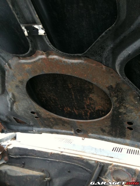

https://www1.garaget.org/gallery/images/177/176160/176160-f97b544e28856b5754eb7d2a0dd49ff9.jpg
https://www1.garaget.org/gallery/images/177/176160/176160-fbe1c78cfbb0d6ab7453e9bea1163233.jpg

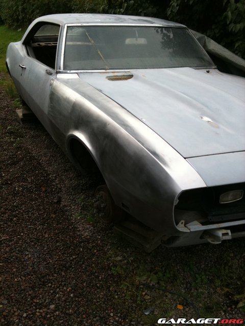

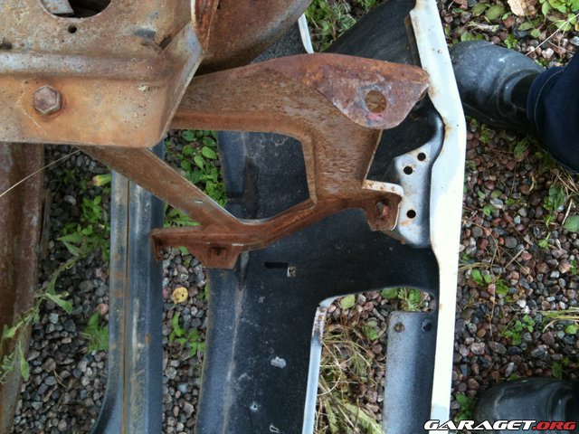

Rost!
https://www1.garaget.org/gallery/images/177/176160/176160-9e8c4003da5d438e23558e77494b1ec4.jpg
https://www1.garaget.org/gallery/images/177/176160/176160-489a179dccfd4f2da56c340f1a78b5de.jpg

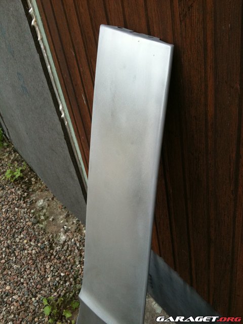

Höger framskärm plåtren på utsidan!
https://www1.garaget.org/gallery/images/177/176160/176160-d6356b33a2914f1d72f98941af602407.jpg
Höger framskärm blästrad o klar på insidan!

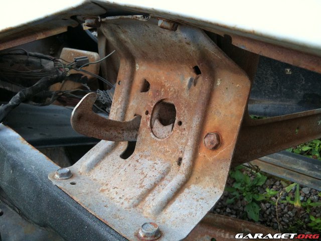

Huvlåset!

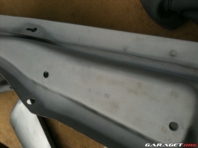

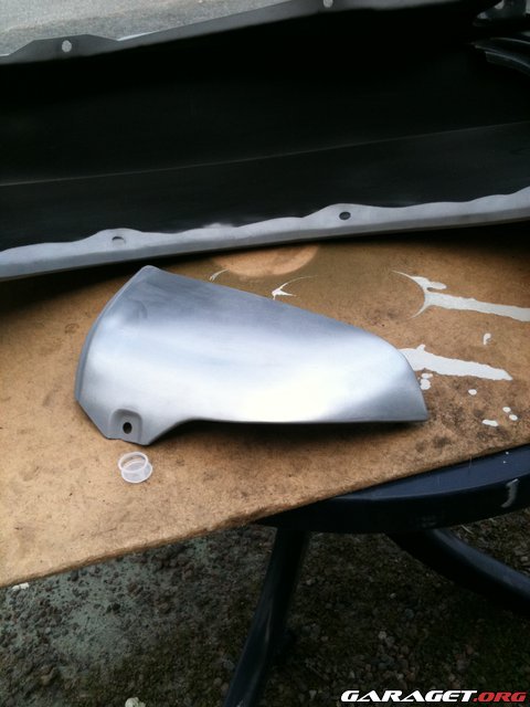

https://www1.garaget.org/gallery/images/177/176160/176160-c0b38f4d405d1145e4426cfc297aacb3.jpg
Va tvungen att provlacka med färgen för att få ett färgprov:-)
https://www1.garaget.org/gallery/images/177/176160/176160-d42671ff2ec5cfbc34a64ab10450a1fa.jpg
Första detaljen lackad,fick vita prickar i klarlacken pga att jag hade samma färgspruta till epoxiprimern och slipgrunden...nu har jag en färgspruta till varje kulör...

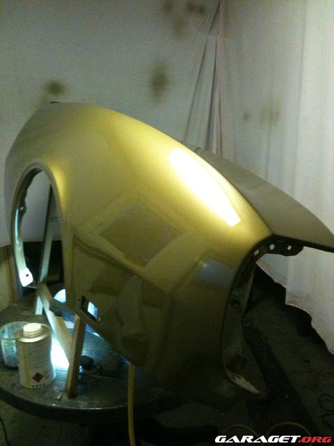

https://www1.garaget.org/gallery/images/177/176160/176160-73d1813441d1afdfa6f1abf2f3727d22.jpg
Höger framskärm klar,3 lager epoxigrund,2 lager slipgrund,3 lager metallic,4 lager klarlack med mellanslipning...bra att ha lite att maskinpolera på:-)

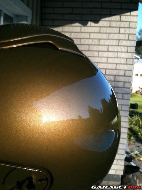

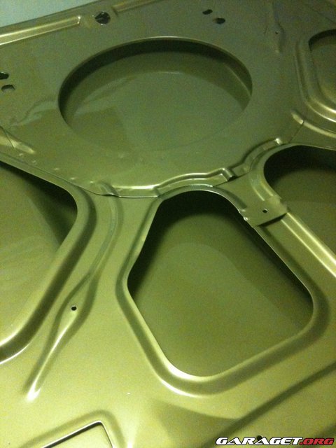

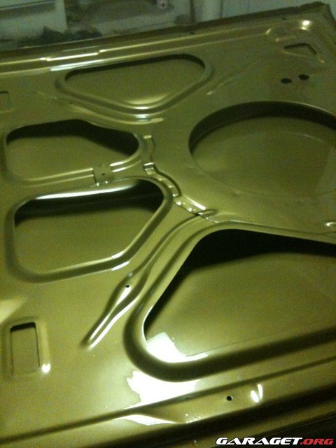

https://www1.garaget.org/gallery/images/177/176160/176160-6c82517e93c68c5aeed6fb393e34ee1e.jpg
Huven lackad på insidan!

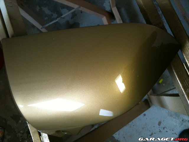

https://www1.garaget.org/gallery/images/177/176160/176160-47a775eed4d36cee74b68b6320298b09.jpg
Färgen skiftar otroligt mkt beroende på ljus pga att det är gul pärlemor i den,allt från guld till ganskamörk grön!

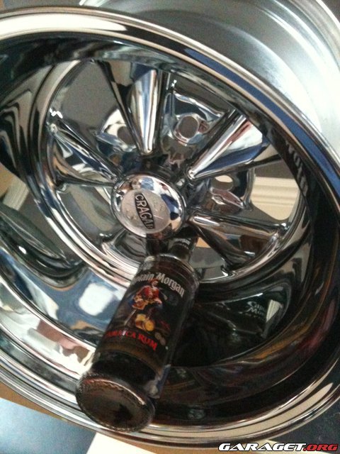

https://www1.garaget.org/gallery/images/177/176160/176160-5b974b7f4e2de56f709a726fdaff247c.jpg

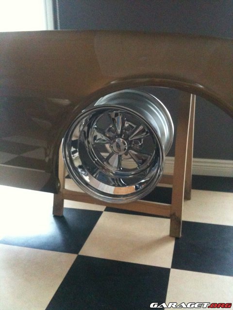

Bakfälgarna,Cragar SS 15"X12",får fungera som vinställ tills det är dags!:-)

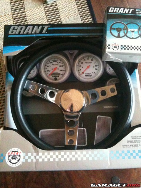

https://www1.garaget.org/gallery/images/177/176160/176160-81b43b784a0fd9d47eb68df7bfe49140.jpg
En klassisk muskelbil måste ju ha en klassisk ratt också!

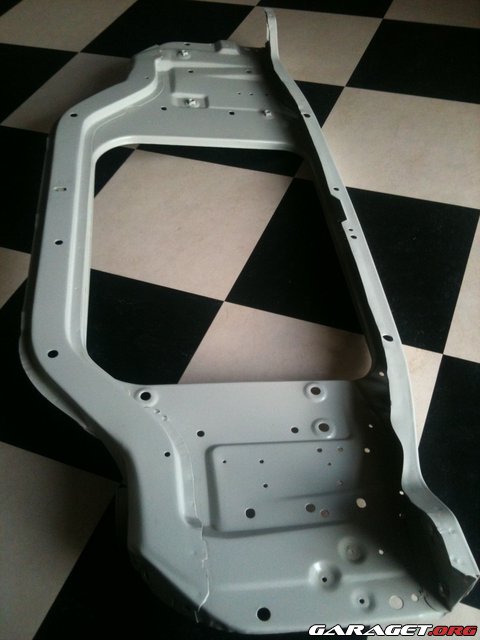

https://www1.garaget.org/gallery/images/177/176160/176160-add2f31ffc1426b87f50cfdb026b09e2.jpg
Kylarmaskeringen blästrad och lackad med De beer epoxigrund!
