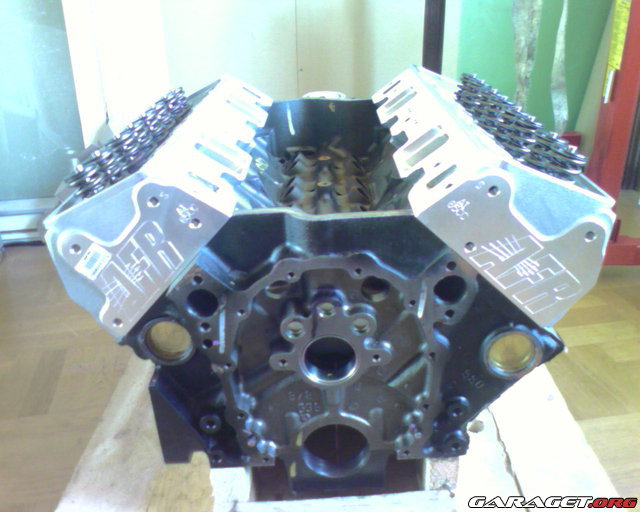

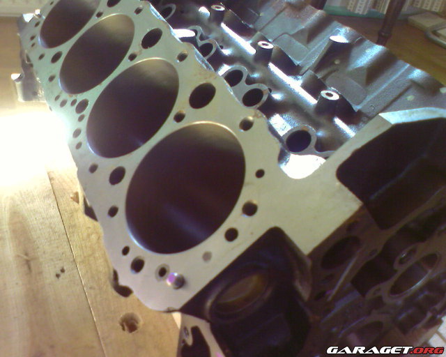

Nya 350ci blocket från summit! cool

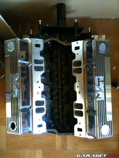

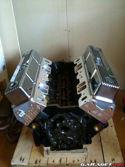

Nu börjar det roliga! wink

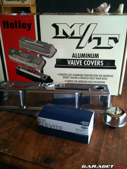

Prydliga ä dom, en classicer- fick me tag i till min maskin på weels and wings-2012, ska lägga i min maskin nästa vecka...

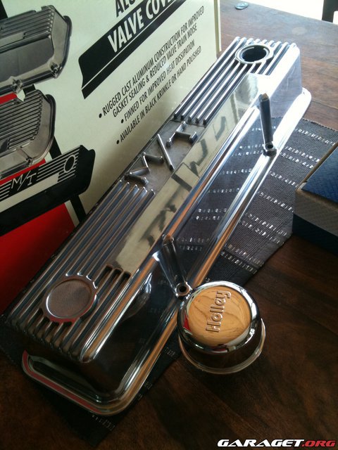

Ja,jag tecknade såna ventilkåpor när jag gick i skolan på 70-80tal...smile
Visste från början att jag ville ha dom,tur att jag kan montera både gamla och nyare ventilkåpor på AFR topparna!
Köpte den lite högre modellen så man får plats med rullvippor! cool
Kul för dig att du får i spisen till veckan då:D

Blir lite nostalgisk när jag ser dessa ventilkåpor. Körde med samma på min 355, rullvippor.

Ja,de är lite speciella,kommer ihåg dom från när man läste gamla biltidningar ,colrod mm.

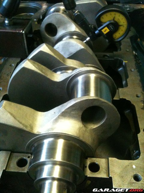

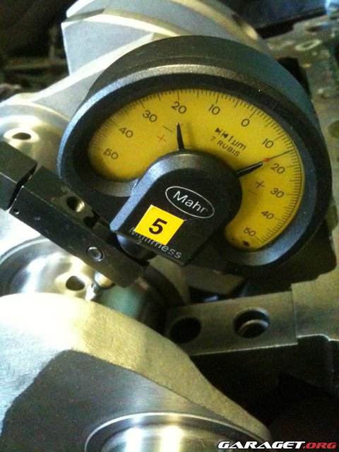

Ikväll har jag kollat den nya vevaxelns så den inte är krokig,standardtoleransen ska ligga inom 5/100mm och 2/100mm för racing,jag fick det till 1,5/100mm på min så jag är nöjd!smile
Det är en Eagle 4340 smidd vevaxel,förbalanserad,ska klara upp till 1000Hk!

Då får vi hoppas att du nästan når hela vägen fram, var lika noga när det gäller viktjustering av kolvar och stakar.

Vevstakarna jag ska handla är vägda inom 1gram,kolvarna vet jag inte,men det kommer bli smidda och de är säkert CNC-svarvade,men jag kommer att lämna in allt mellan flexplatta-balancer till balansering,är nog ett måste så den inte vibrerar i sönder...smile
