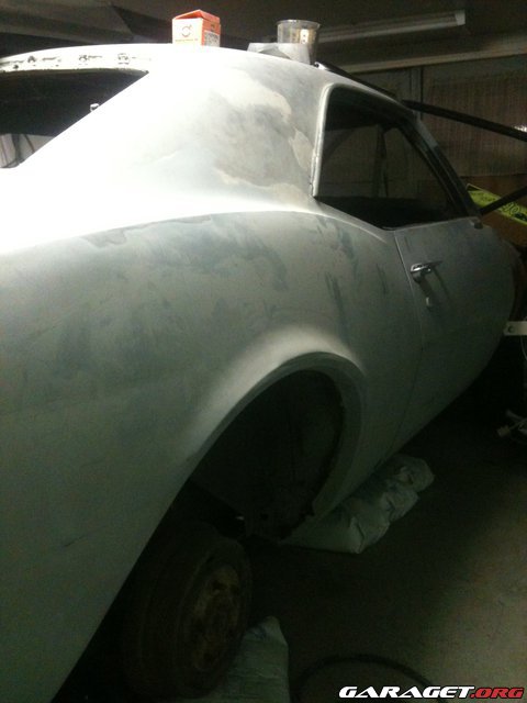

Fattas lite plåt,sticker ut 6,5cm...

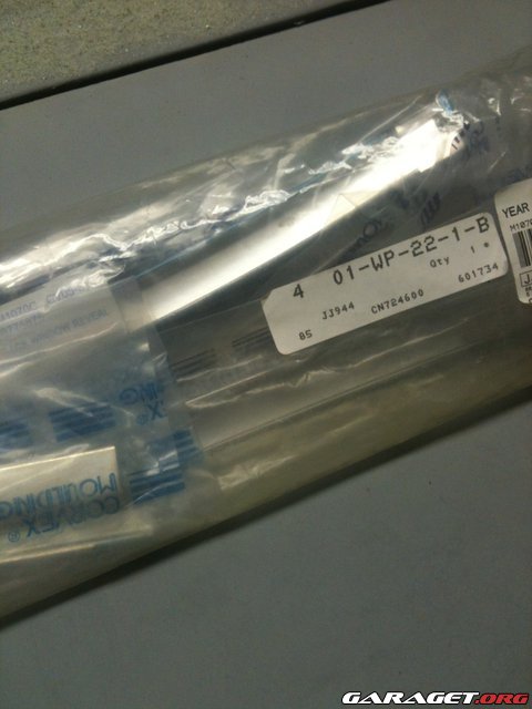

Nya lister till bakrutan!

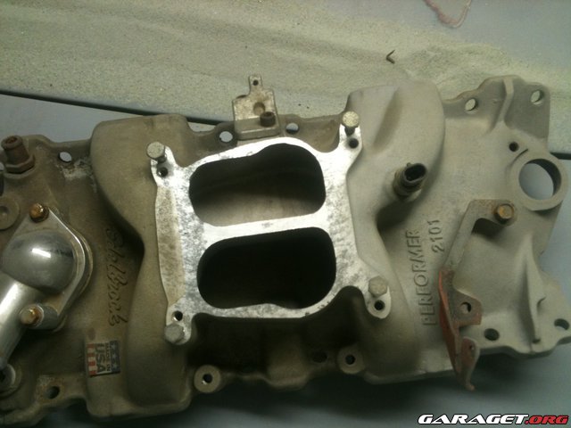

Halva insuget blästrat,har inte bestämt mig om jag ska polera, lacka det silver eller klarlacka bara så det blir lättare att hålla rent...

Polera insuget..

Polera insuget..
Frågan är om jag ska lägga ned så mkt energi på det,risk för att det blir ngt annat insug så man får mera pulver:)

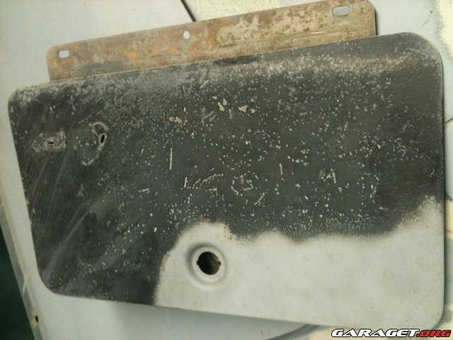

Idag har jag blästrat handskfacket,kul när det blir rent från färg o rost:)
https://www1.garaget.org/gallery/images/177/176160/176160-0b3ac87e0197aff4acd10fc0bb2b4f8d.jpg
Efteråt:)
Tänkte lacka z28 stripe på luckan med,funderar på om jag ska centrera eller eller låta ränderna på huven styra,då blir den förskjuten till vänster...vad är snyggast tro?

det kommer se konstigt ut om ränderna inte stämmer överens med varandra tycker jag.

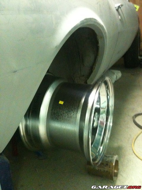

Då var kylarmaskeringen klar,återstår bara att se hur matt den blir,blandade i 30% med matteringsmedel!

ser bra ut kommer följas smile blir det till att bredda bak eller? smile

Tack så mkt,kul när folk är intresserade!:-)
Ja,kommer att snitta upp skärmarna o vika/spänna ut dom,så de ser svällda ut!:-))
