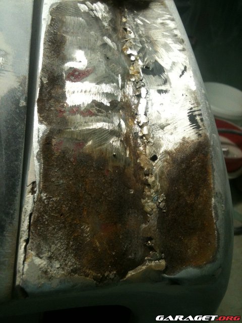

Idag fick jag se att den eller de som bytt bakskärmarna som är nya,har lagts på de gamla,punktat och knackat ned skarven,lagt glasfiber-remsa och spacklat upp nästan hela "svanken",tyckte det såg konstigt ut mot bakluckan...
Tur att jag fick med nya quarter panels så man kan göra det rätt!smile

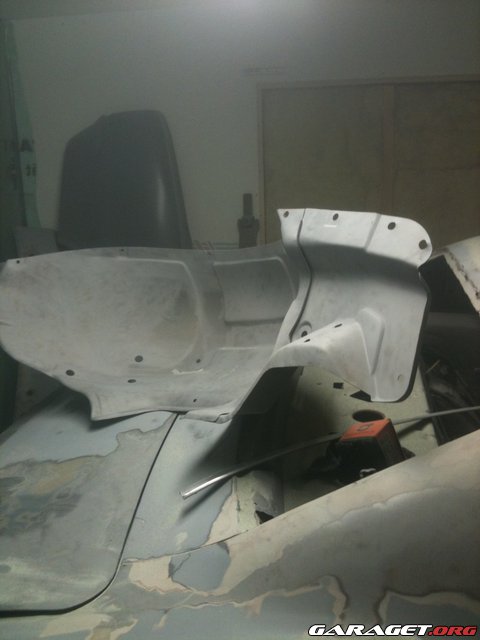

Här har det inte hänt så mkt senaste veckorna,men idag så blästrade jag iallafall höger innerskärm!smile

Ser lite "dimmigt" ut... wink
Its not the fart that kills, its the smell...
209 Inlägg
1 juni 2012
Ja,det gick åt x-antal kilo blästersand,så det hänger nog ett halvkilo kvar i luften..smile

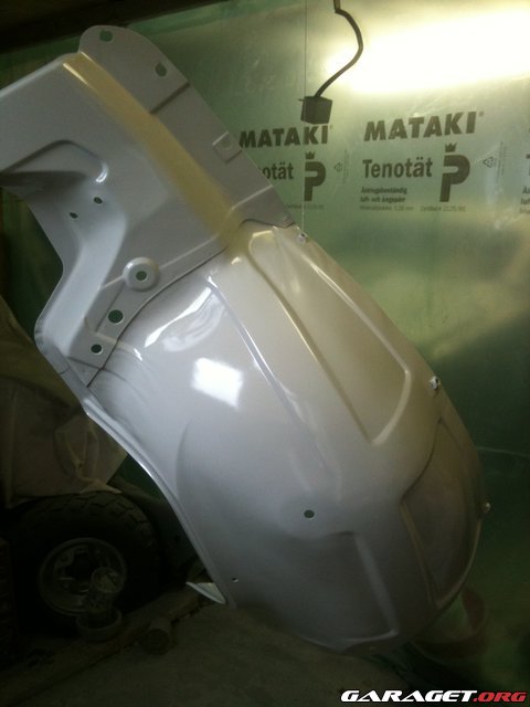

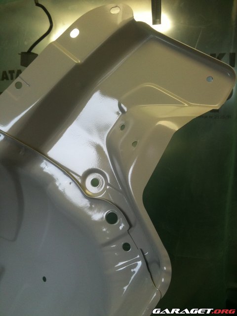

Såå,då va innerskärmen grundad med epoxi,den va ny men hade fullt med ytrost så därför blästrade jag den,grundfärgen som dom lägger på eftermarknadsprylar är nog inte den bästa....
Nu funderar jag på om man ska lacka innerskärmarna halvmatt svarta,eller samma som karossen:/ ...

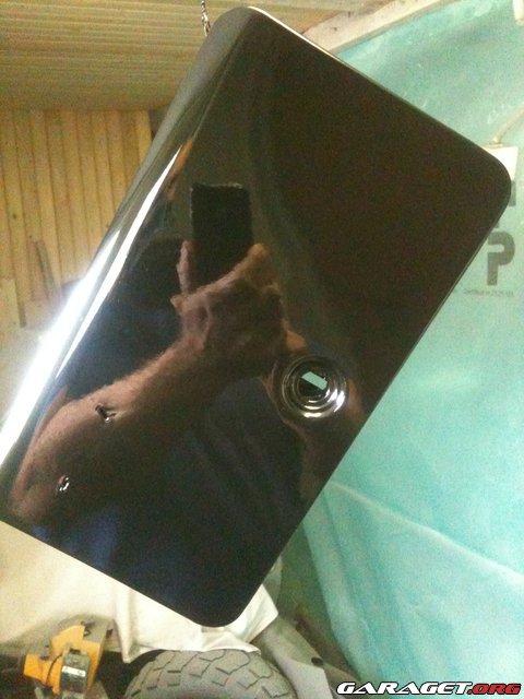

Luckan till handskfacket lackad svart,ska få på svart flake o klarlack innan det blir dags för z28 stripes!

Blir den inte för blank mot resten av instrumentpanelen? Eller ska du ha matt klarlack?
Hur lägger du stripen? Följer bilens eller miniatyr?

Jag tänkte ha blank klarlack över det som blir lackat på panelen,kommer det att se dumt ut mot den svarta vinylen?
Ränderna kommer följa de på huven!

Har du mer du ska ha blank svart kommer det att funka.
Ang stripen , så tycker jag att du gör helt rätt i att följa huvstripen.. Kommer bli en tuff detalj.

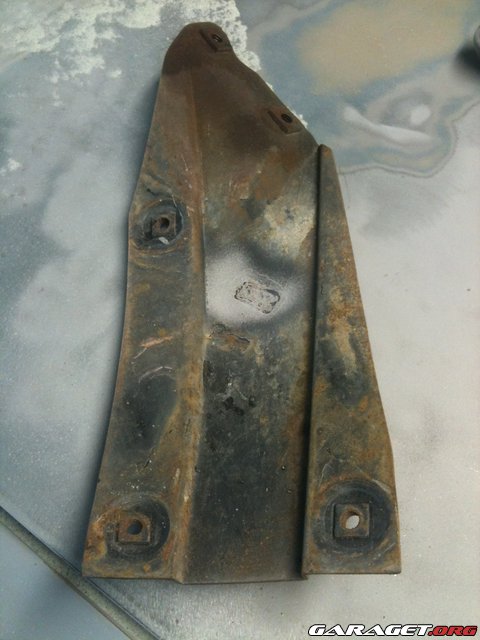

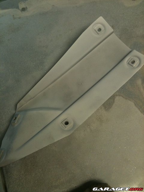

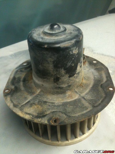

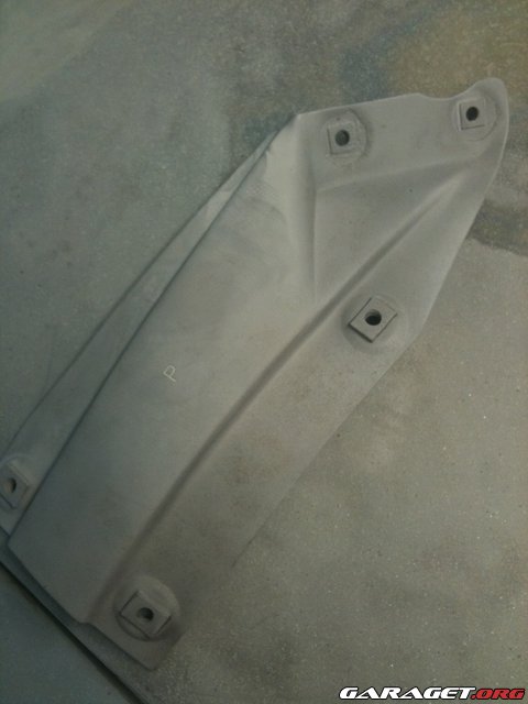

2 juli 2012
#59
https://www1.garaget.org/gallery/images/177/176160/176160-d458b55e96ae5b3c7f34e521c20ad220.jpg
https://www1.garaget.org/gallery/images/177/176160/176160-8fca69cb023f072c34b6182b8f240da2.jpg
https://www1.garaget.org/gallery/images/177/176160/176160-e70518e4d221c5e7f32da2798a53a368.jpg
https://www1.garaget.org/gallery/images/177/176160/176160-8d4bb51c21de29cfa45a2e07ecc2a8ef.jpg
https://www1.garaget.org/gallery/images/177/176160/176160-b1f3197b45f14092e4321df689e6a404.jpg
https://www1.garaget.org/gallery/images/177/176160/176160-33a6d9586cedd7a84164fdeccdad5903.jpg

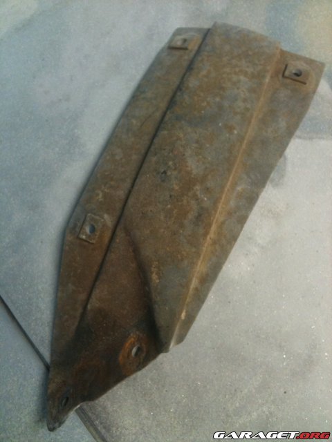

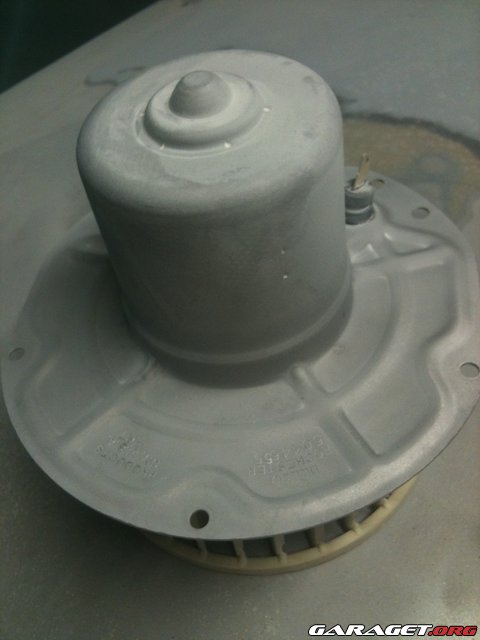

Idag har jag blästrat lite småsaker,ska lackas imorgon!
Om ni undrar varför jag lägger ut bilder på minsta lilla detalj så är det för att jag vill ha det dokumenterat ifall man säljer den eller om det skulle hända ngt ,så är det bara att hänvisa till den här sidan...
