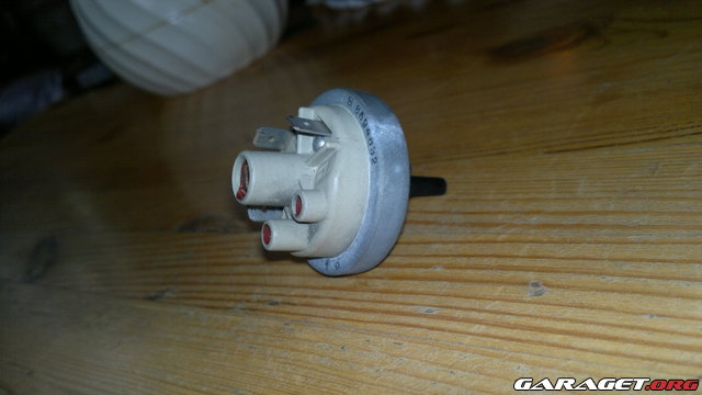

Update.
Efter mycket letande och besök på tre skrotar hittade jag tillslut på en ställbar tryckvakt från en gammal saab 9000 turbo. Så blir att testa hur det fungerar nu smile

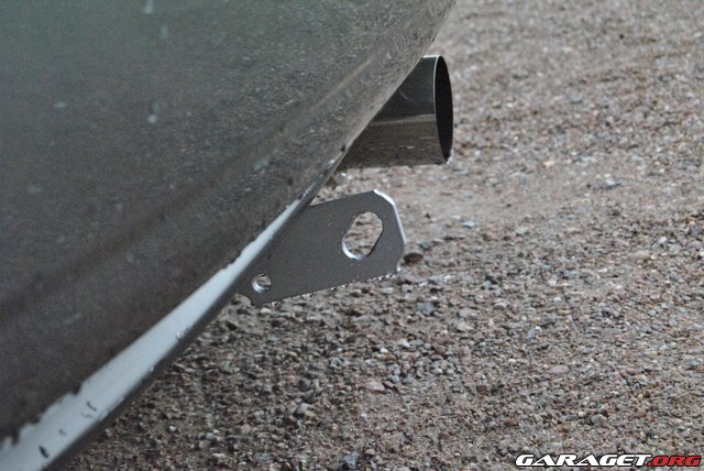

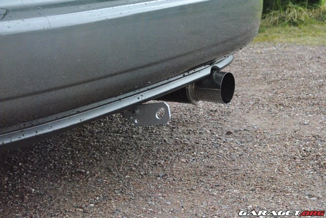

Update.
Blir väl mest skriftligt, var på garaget träff i Falun 5/5 och då börja bilen krångla såklart. För saab tryckvakten som jag köpte till extrasprutet var troligtvis trasig, så jag satt dit en av dom andra som jag använt förut(0.25bar). Men den ville inte heller vara med länge när jag var inne i Falun och åkte runt, så bilen gick snålt som fan. Men nu har jag bytt till min 0,3bar tryckvakt så nu verkar det fungera.
Märkte även att den gick upp i tempratur om jag stod på tomgång eller åkte sakta... tänkte att det var för vattenkylningen till turbon, att det var turbon som värmde upp vattnet. Men visade sig att jag hade slarvat med att koppla in elfläkten den här gången när jag bytte kylare. Vill bestämt minnas att jag hade kopplat in den, men måste varit när jag satt i förra kylaren...
Så nu fungerar bilen bra endast något som drar ur batteriet med jämna mellanrum. Samt att den fortfarande poffar lite blårök ibland när jag släpper gasen, måste vara turbon som börjar bli dålig...
Blir iaf två bilder på bogseröglan som jag har satt dit bak.

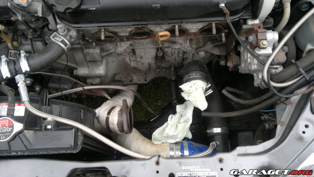

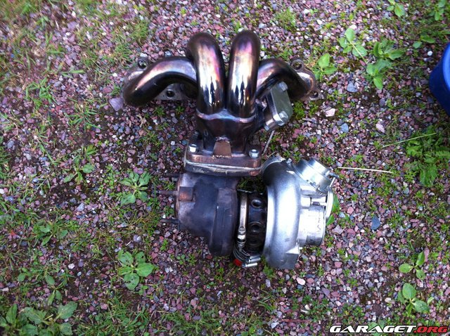

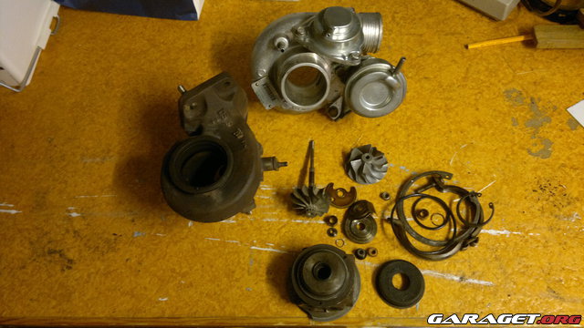

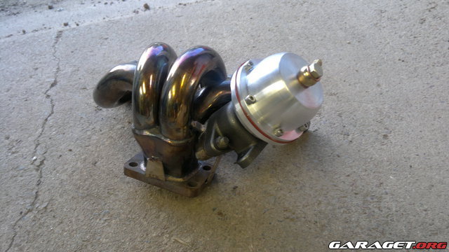

Update.
Jaha då var det dax för turbo byte, Så nu är grenrör och turbo ur igen...
https://www1.garaget.org/gallery/images/104/103268/103268-9ff028eb7aa5dc9542526b57e52f8793.jpg
Nästan tomt smile
https://www1.garaget.org/gallery/images/104/103268/103268-044416cc037c154b7f5215e75adc3706.jpg
Blir att köra med 13T turbon nu, ska bara fixa en adapterplatta så den passar mot grenröret. Wastegaten på denna turbo kärvade och då råkade armen gå av. Så nu har jag låst original wg och kommer köra med en extern istället, beställde en igår så den kommer under veckan.
Allt för nu.

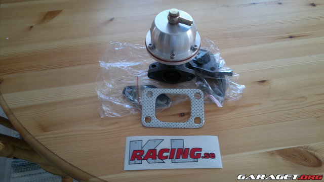

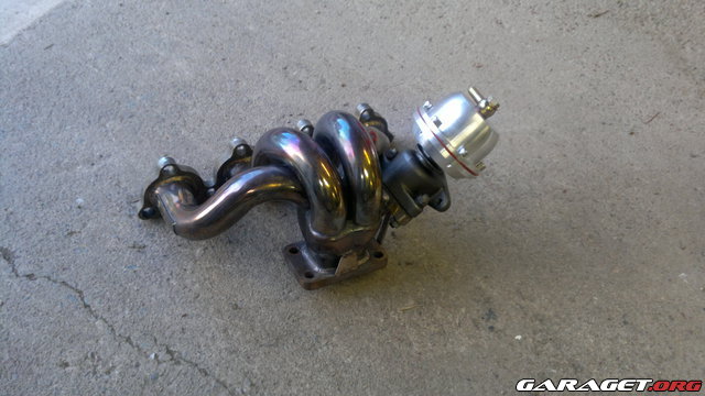

Update!
Idag kom wastegaten.
https://www1.garaget.org/gallery/images/104/103268/103268-86b7dcc2dcddf5a988a6d1665415ac5f.jpg
Blir nog fint med screampipe sen wink
https://www1.garaget.org/gallery/images/104/103268/103268-563095d5a67a27b62a8e00cafe122961.jpg
https://www1.garaget.org/gallery/images/104/103268/103268-fa3c1219ea186444bd1615aeffb9b627.jpg
Ska bygga adapter till turbon sen går det att sätta dit det igen smile

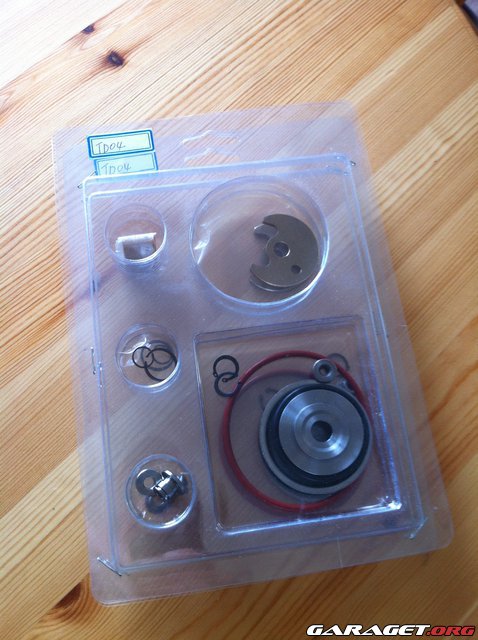

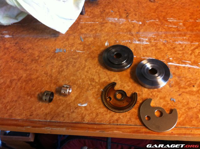

Hej! Då var det dags för en liten update igen, påbörjade bygge av en adapter för att få dit 13T turbon som har t25 fläns, konstaterade dock efter ett tag att den inte fick plats som det såg ut nu. Oljereturen och dpn hamna på fel ställe och avgashuset tog i tryckröret. Så jag började leta runt efter en till Volvo turbo eller nya lager till den gamla, efter lite letande hittade jag renoveringskit till 16T turbon till bra pris. Så nu har jag rivit isär turbon och väntar på att paketet med lager ska komma.
https://www1.garaget.org/gallery/images/104/103268/103268-206590d86ca801d8a78f88214350c29b.jpg

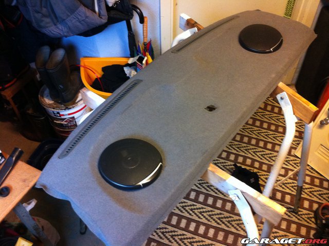

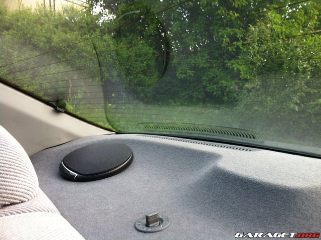

Hej, Eftersom jag fortfarande inte fått några lager,  satt jag i ett par högtalare i hatthyllan. så nu kanske man kan höra lite mer musik när man är ute och åker smile
6,5",Kanske lackar gallren gråa sen så smälter dom in lite bättre.
https://www1.garaget.org/gallery/images/104/103268/103268-14a672ad347cefda18e8139eb7b28548.jpg
https://www1.garaget.org/gallery/images/104/103268/103268-d204251728d35f0605ba77e72f7d6f46.jpg

Äntligen har renoveringskitet kommit.
https://www1.garaget.org/gallery/images/104/103268/103268-bce55a67049a759950fc526ea191527d.jpg

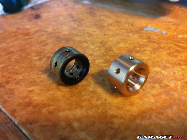

Gammalt vs nytt lager.
https://www1.garaget.org/gallery/images/104/103268/103268-ff9640f83a56853fab515fff0462cf32.jpg
https://www1.garaget.org/gallery/images/104/103268/103268-092c91a7fbafc6a2250c90b4dc88fd1e.jpg
Klart för att hängas i igen.
https://www1.garaget.org/gallery/images/104/103268/103268-f40828066345740e347190f2132289ae.jpg
Så nu går bilen igen har även satt dit en liten ljuddämpare, den blev lite tystare iaf.
