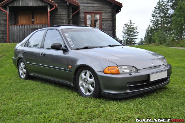

Så såg den ut första sommaren som jag hade körkort.

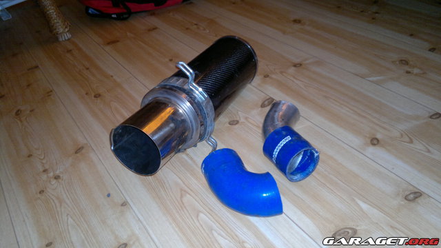

Öppet filter med egen avskärmning
Insug från D15B7

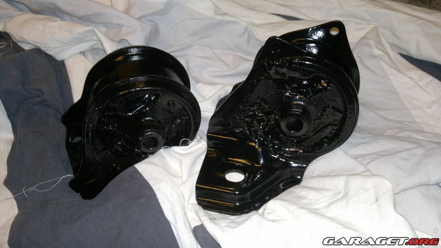

Har ju sen förut Energy Suspension polyurethane Motorkuddar men bara dom två nedre och det på baksidan av motorn, blev inte helt nöjd med det resultatet motorn kändes fortfarande svajig. Så jag bestämde mig för att tillverka ett par "JOFA" kuddar själv, så jag tog en hockeypuck och sågade små delar av den, tog även reda på spånet. började med att fylla i tomrummen i kuddarna med småbitarna sedan blandade jag ihop spånet med epoxy lim och kletade i blev tillslut såhär efter lite ny färg också.

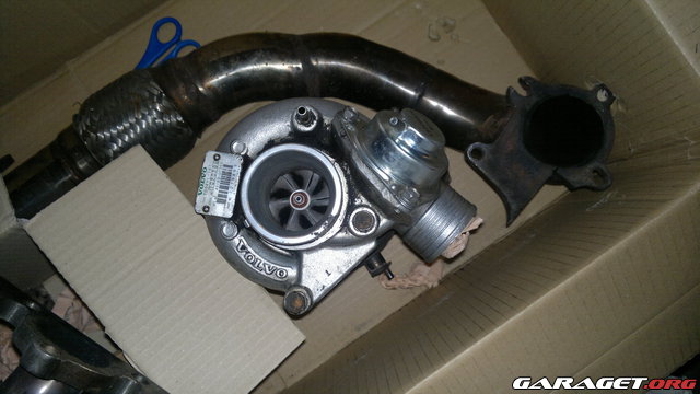

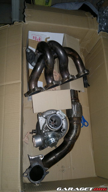

Det började ju med att jag skulle köra med ett extraktorgrenrör som jag hittade på för riktigt bra pris och införskaffade nu under vintern, och blev även ev sugen på en vassare kam/vtec topp eller en komplett d16z6 motor, så satt och sökte runt lite på d16 och det var då jag hittade turbogrenrör och dp till bra pris. säljaren hade även en 16T turbo som jag fick köpa billigt. hade lite små ångest eftersom jag redan köpt ett extraktor men slog till iaf. och när jag väl fick hem paketet kändes de riktigt gött. smile
Eftersom grenröret varit använt så var det ju inte nyskick på det.
https://www1.garaget.org/gallery/images/104/103268/103268-c018d109b7d5d1f3726e43c1b7837803.jpg

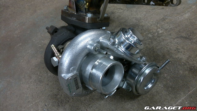

16T turbon,
https://www1.garaget.org/gallery/images/104/103268/103268-59859245c27d6b2d5d591f9b76307303.jpg

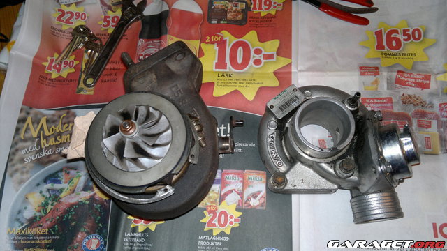

16T med 7ans avgashus, givetvis plockade jag isär och gjorde rent kompressorhuset har dock ingen efterbild .

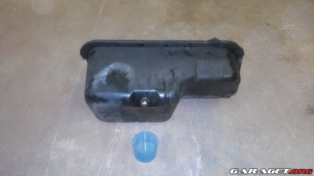

Köpte ett extra oljetråg som oljereturen ska svetsas i.

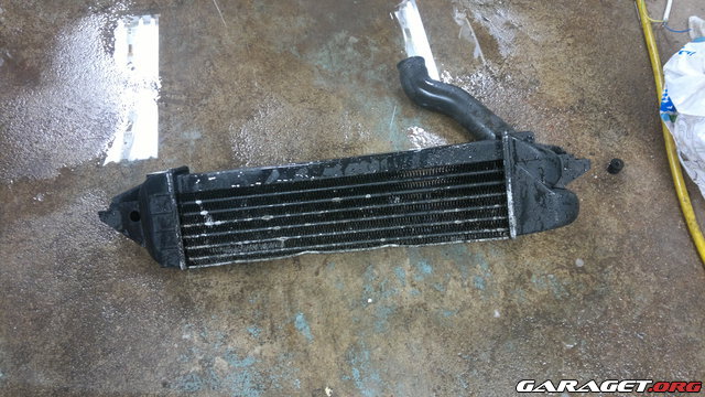

Fick även ett paket av "Streetan" här på garaget för ett par veckor sedan, innehållande Intercooler till Saab 900, en 13T turbo från en nyare vw buss, kallstartspridare och lite slangar,fläns det tackar jag för.
Tvättade av intercoolern för att sedan slipa och ge den lite ny färg.

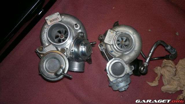

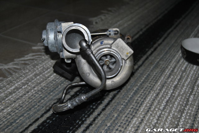

13T turbo från nyare vw buss
https://www1.garaget.org/gallery/images/104/103268/103268-89c0008371ba0dfb68fb54beb28e3aad.jpg
16T och 13T bra att ha två smile

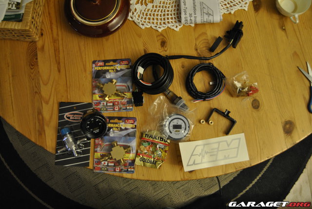

Ett paket från Creatix, AEM bredbandslambda, grejer till extrasprut och en pysventil.

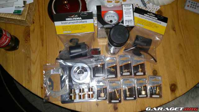

Lite grejer från Biltema för att få ihop extrasprut,oljetrycksmätare. Mätarhållarna skall inte användas, deras egna mätare passar tydligen inte smile
https://www1.garaget.org/gallery/images/104/103268/103268-fb27dfa35430be660546e759af2a8de6.jpg

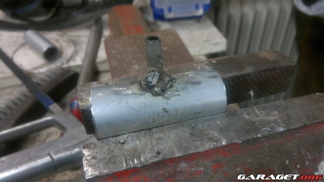

Var även förbi PF hydraulik och ville ha rör för oljeretur och T-kors för att lösa det med kylvattnet till turbon, skulle bli så mycket kopplingar för att få ihop det så jag fick med mig lite rör hem ist. Är inte duktig med svetsen men fick ihop två st T-kors iaf.
https://www1.garaget.org/gallery/images/104/103268/103268-c129279a4134f150710e4cd51f90f155.jpg

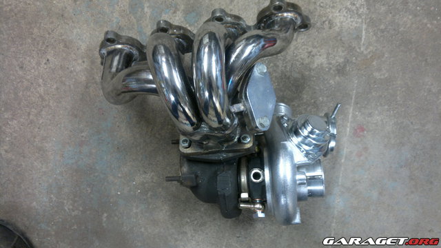

T-korsen fick sedan färg och medans jag väntade på det var jag ju tvungen att polera lite på grenrör och detaljer på turbon
https://www1.garaget.org/gallery/images/104/103268/103268-d78f701dec3769e845accda40aa89af2.jpg
https://www1.garaget.org/gallery/images/104/103268/103268-1cdfcb9376f97d032f97fb899ed5c6de.jpg

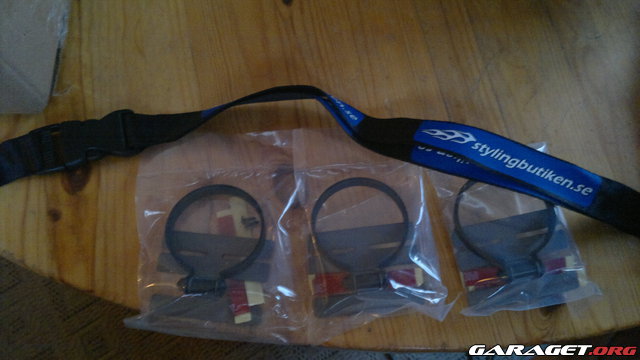

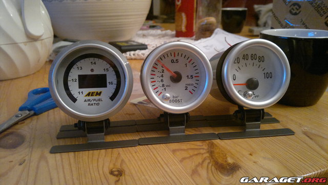

Dagen efter anlände ett paket från Stylingbutiken med mätarhållare eftersom biltemas inte funka wink
https://www1.garaget.org/gallery/images/104/103268/103268-fc194e7b7689198adef0ada6487dc541.jpg
https://www1.garaget.org/gallery/images/104/103268/103268-df7068204787c79a6d5c1c1977591708.jpg

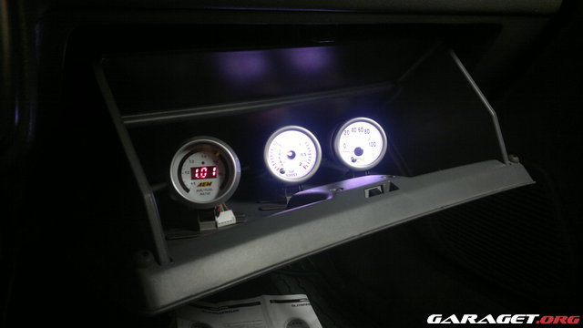

Vill vara lite diskret med mätarna så dom hamnar i handskfacket blir bra tycker jag.
https://www1.garaget.org/gallery/images/104/103268/103268-cb840f6e4f215f9c2cba1cb88789a2d4.jpg

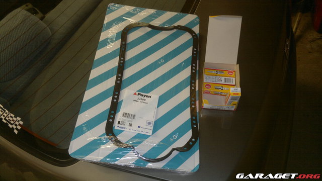

Ny trågpackning och två grader kallare stift.
https://www1.garaget.org/gallery/images/104/103268/103268-80d6f2f2b272da04b34cb641696edf25.jpg

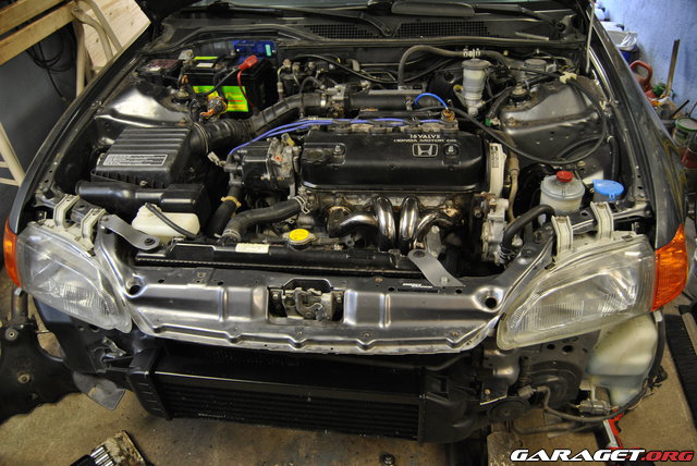

Hängde dit turbogrenröret och som jag misstänkte fick inte turbon plats med den större kylaren från en äldre civic. Så en orginalkylare är beställd och kommer väl i början på veckan. Där syns även intercoolern från saab 900 som passa bra. behövde bara flytta upp kylröret till servon.

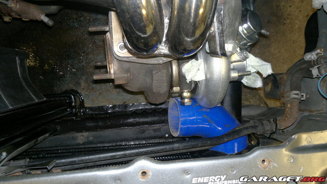

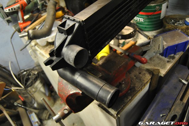

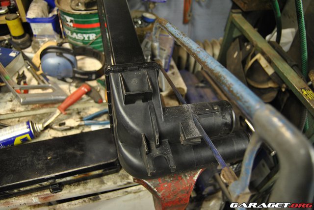

Lyfte ur kylaren och hängde dit turbon, blev tight vid övre ingången på intercoolern så det fick bli en liten operation.
https://www1.garaget.org/gallery/images/104/103268/103268-e84bbe069676ea0867df574caa6ace7d.jpg
Efter lite kapande blev det såhär.
https://www1.garaget.org/gallery/images/104/103268/103268-b8709063ccfe9e4baec79e93d7f697e7.jpg

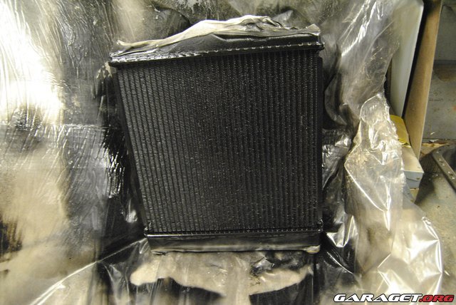

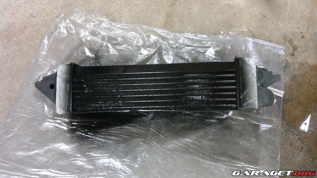

Målade kylaren som jag fick hem igår.
https://www1.garaget.org/gallery/images/104/103268/103268-404e12de3d363e62a269259abfd5a187.jpg

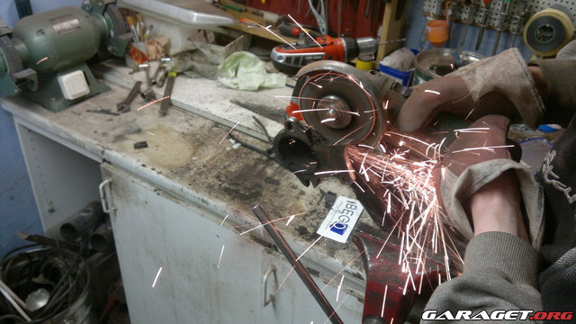

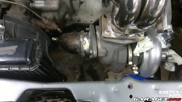

Satte kapen i downpipen för flänsbyte.
https://www1.garaget.org/gallery/images/104/103268/103268-facc28c7663ae511c60e0ae5f08e214b.jpg

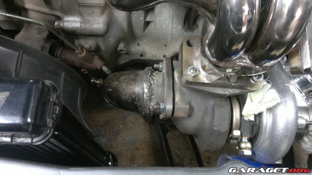

Sen blev det inpassning av den "nya" flänsen, blev en del kapa innan jag fick den vinkeln jag ville ha.
https://www1.garaget.org/gallery/images/104/103268/103268-31d6ba194e0e6b02a2ac87d057b0708a.jpg
Efter helsvetsning, blir att slipa och putsa lite på den sen smile
https://www1.garaget.org/gallery/images/104/103268/103268-27a7c5cea9a4822632ceac6172448e21.jpg
Ska göra om dpn lite till sen för flexen tar i oljetråget i nuläget, men nu när jag ser hur den hamnar ska jag börja  dra tryckrören. Ska köpa lite rör imorgon tänkte jag.
