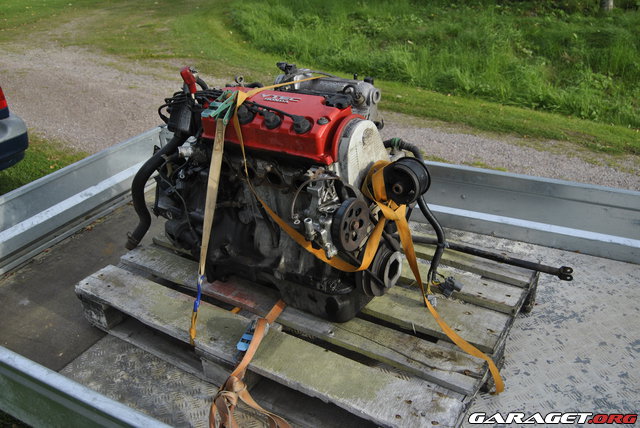

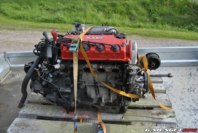

http://www1.garaget.org/gallery/images/104/103268/103268-66e14b674f60e7e8f9f95d3e7b2e0e55.jpg
D16Z6 spisen smile
http://www1.garaget.org/gallery/images/104/103268/103268-40acfda0f6ddba7ce8349c04c0241f6c.jpg
Baken
http://www1.garaget.org/gallery/images/104/103268/103268-268fd352014c3b244887f90d9ceb9434.jpg
Robin Nordh
Funkar den som den ska? big_smile
Nej tyvärr har topp packningen gått.. men motorn ska göras iordning smile

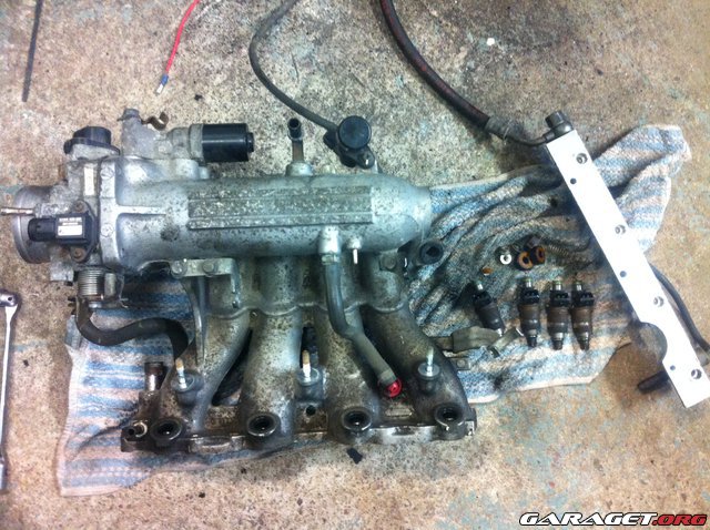

Liten update!
Var iväg igår och börja lite smått med att koppla bort kablar osv från motorn.

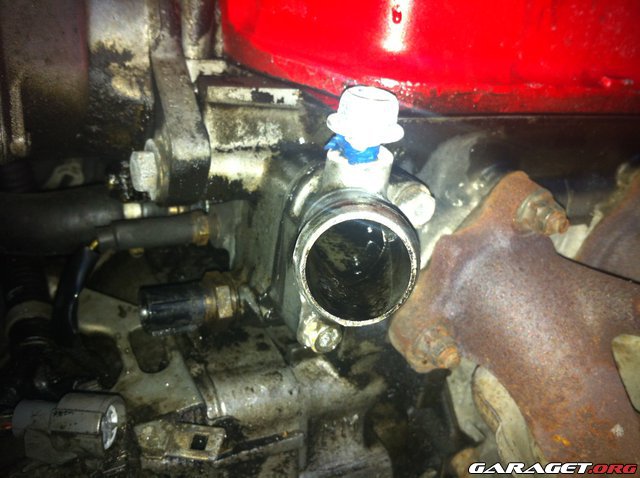

Som jag visste så har topp packningen gått,Här var det olja.
https://www1.garaget.org/gallery/images/104/103268/103268-d5253f32143d20f2084e9b127c875699.jpg

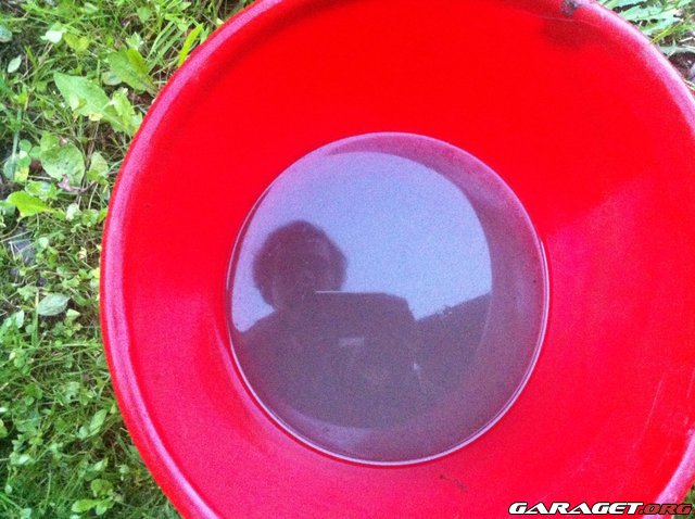

Inte så intressant kanske, bild på vattnet som var kvar i var alldeles grått.
https://www1.garaget.org/gallery/images/104/103268/103268-b67ede0ccde4cb21a6ced2899e943c7c.jpg
Blir väl att lyfta av toppen när motorn är ur och se hur pass stor skadan är smile

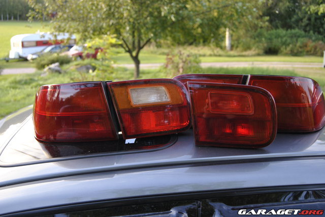

Tonade bakljus.
https://www1.garaget.org/gallery/images/104/103268/103268-933a19e3236ba5c4a7138b2b5911484c.jpg

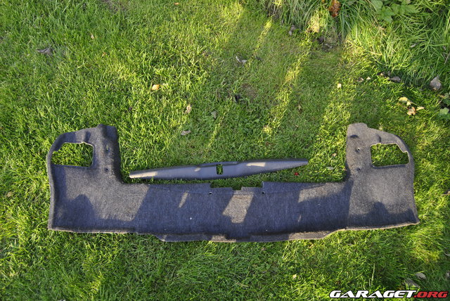

Inredning till skuffen, sitter inte i min original..
https://www1.garaget.org/gallery/images/104/103268/103268-9a525fe7d3fa8b3ce2437ced63f8d42f.jpg

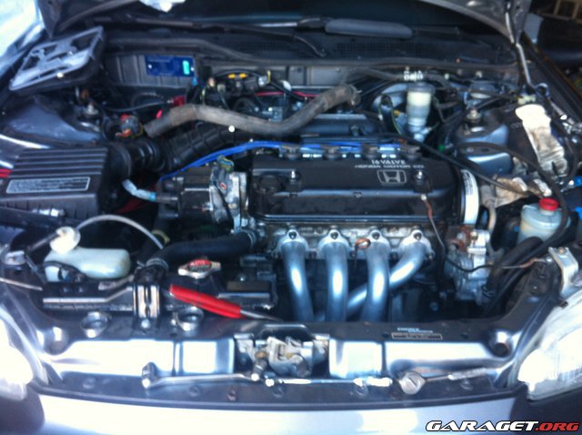

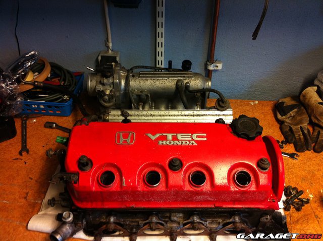

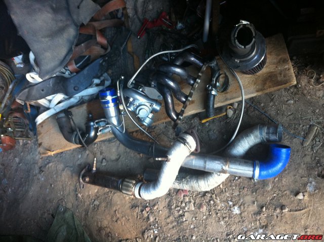

Var ett tag sen jag updaterade här nu, men nu är turbo grejerna av inför besiktningen. Var ut och provkörde med extraktor och mitt 2" avgas som jag byggde för ett par år sen. Men kändes trött och då den kommer få fungera som brukis i sommar så åker inte turbogrejerna på direkt efter bes igen.
Så nu går planerna i att slänga på Vtec toppen på d15 blocket och bygga "minime"
https://www1.garaget.org/gallery/images/104/103268/103268-83e709b3154c3f520011dfcffa37c00a.jpg
4-2-1
https://www1.garaget.org/gallery/images/104/103268/103268-7279d759cd06e7e4425af4d34e139642.jpg
Skulle se trevligare ut med den ventilkåpan/toppen under huven.
https://www1.garaget.org/gallery/images/104/103268/103268-f831b2e39100b885e45f06b2cad472e7.jpg
Ska riva av toppen från d16 och se hur den har klarat sig efter att topp packningen gick.
Robin Nordh

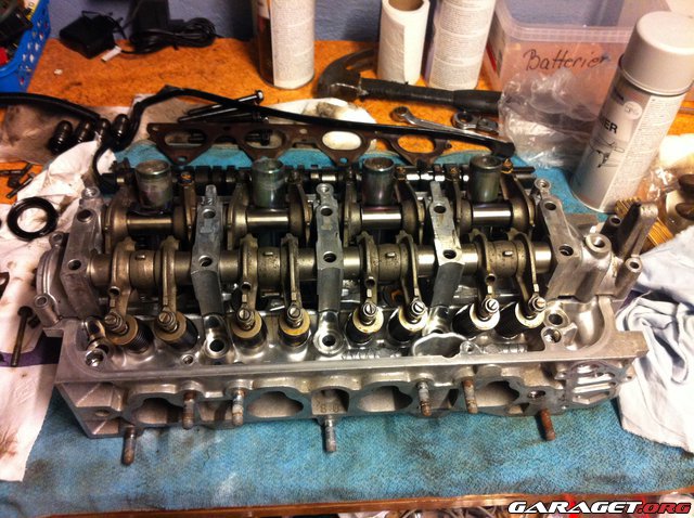

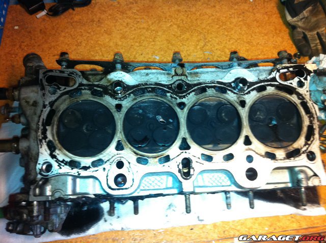

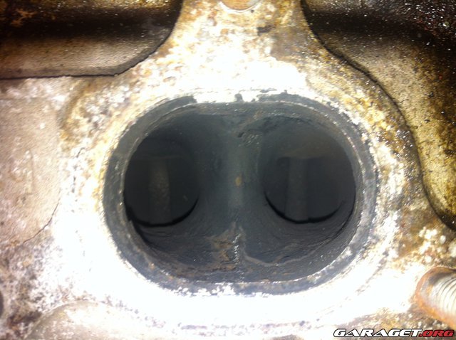

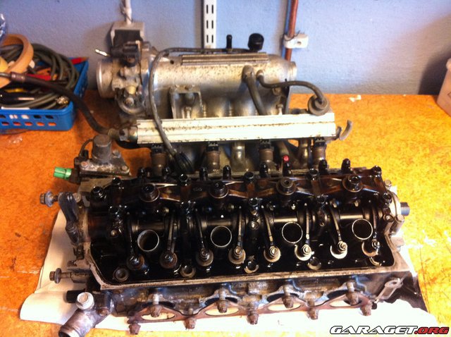

Hej, det var längesen jag uppdaterade något här nu. Jag har ju tjatat om att jag ska riva av toppen från d16z6 motorn och nu har det faktist hänt! smile men ja.. skicket kunde ju varit bättre.
https://www1.garaget.org/gallery/images/104/103268/103268-929147695fe76d3deb39c672842cd1db.jpg
https://www1.garaget.org/gallery/images/104/103268/103268-5d691832a6a9cfdf822530aae0d655f7.jpg
https://www1.garaget.org/gallery/images/104/103268/103268-f381660877c5a344d10cc7bf5c0f6afd.jpg
https://www1.garaget.org/gallery/images/104/103268/103268-2ac69e956227b2aaca6c2341ea2d4f6a.jpg
https://www1.garaget.org/gallery/images/104/103268/103268-d7ef764763c2a7b3f35be1c0bd2e1853.jpg
Har även köpt nya coilovers!
https://www1.garaget.org/archive/104/103268/144839/144839-3166643.jpg
Toppen är nu tvättad har dock inga bilder på det än men det kommer, sen lär jag kolla om det finns någon som har tid att plana den. ska även beställa div packningar och tätningar samt adapter från obd0 till obd1 så att p28 Ecun går att använda.
