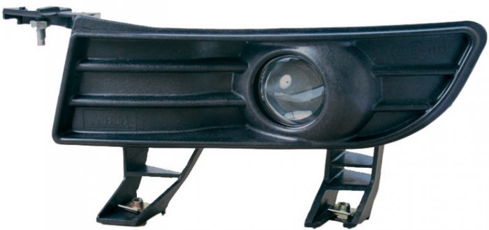

Om jag ska beskriva lite tydligare så fick jag med 2 st  http://www.stylingshopen.se/images/prod … 349530.jpg utan lampor,"tomma skal" om man kan beskriva det så. Det är nått fel på elen i den bilen så även om jag kopplar in fullt fungerande dimljus på bilen så lyser dem inte och jag orkar inte sätta mig in i vad det problemet kommer ifrån. Så jag tänkte lösa det så att montera "tomma dimljusskalen" och sedan dra kablar från batteriet in till en separat switch inne i bilen och sedan ut till en diod/lampa till vardera "skal".

Jag vill alltså ha något som lyser inne i dimljusena för utseendets skull, INTE för att få dilmjus som gör det dom är gjorda för.

Vad är det för lampsockel inne i de där lycktorna då?

http://img593.imageshack.us/img593/7329/lampsockel.jpg
Uploaded with ImageShack.us
Dessa skulle passa inne i lyktan, kan man köpa 2st sånna och koppla direkt till batteriet och switch?

Ahhha, Då ska du ha en lite starkare typ H3 diod lampa eller??

Så jag kan;
Köpa 2 st H3 lampor och montera dem i lyktorna. Dra den vita kabeln från H3lampan till en switch och dra en kabel från switchen till plus (?) på batteriet, och sedan dra en kabel från jordpunkten som finns inne i lyktorna till karossen.
Har jag fattat det hela rätt?

Japp, helt korrekt. Ett tipps är att ta en switch med inbyggd belysning så du "ser" att dom är på...
